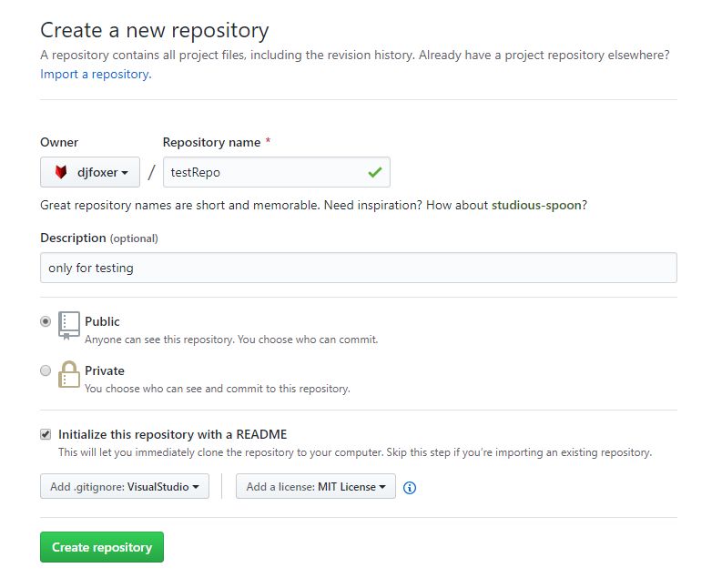

GitHub – zakładamy repozytorium
Pierwszym krokiem jest oczywiście założenie konta na GitHubie. Wersja darmowa ma możliwości stworzenia zarówno publicznego, jak i prywatnego repozytorium, z podstawowym zarządzaniem kontem dla kilku osób. Mając już profil, przejdźmy do stworzenia nowego repozytorium dla naszego projektu:
Na tym etapie decydujemy się na wybór nazwy repozytorium. Warto, aby była ona prosta i nie zawierała specjalnych znaków, które mogą utrudnić pracę z projektem.
Decydujemy również czy nasze repozytorium będzie publiczne (dostępne dla wszystkich) lub prywatne (ograniczone tylko do zamkniętej grupy użytkowników). Prywatne repozytorium na darmowym koncie ma pewne ograniczenia (chociażby ilość współużytkowników), ale pozwala na przechowywanie kodu, z dala od innych.
Warto także już teraz dodać plik .gitignore, który jest zbiorem reguł opisujących, jakie pliki nie będą przetwarzane przez system kontroli wersji. W większości przypadków ignoruje się pliki binarne lub inne będące wynikiem kompilacji. GitHub posiada predefiniowane pliki .gitignore, dostosowane do platformy na jakiej pracujemy. W tym przypadku wybrałem VisualStudio, co automatycznie spowoduje ignorowanie plików związanych z kompilacją chociażby w .NET, jak i plików tymczasowych związanych z projektem w IDE.
Na tym etapie wybrać możemy również typ licencji, na jakiej będzie udostępniony projekt. Spowoduje to automatyczne dodanie pliku z licencją do repozytorium. Szczególnie jest to ważne w repozytoriach publicznych.

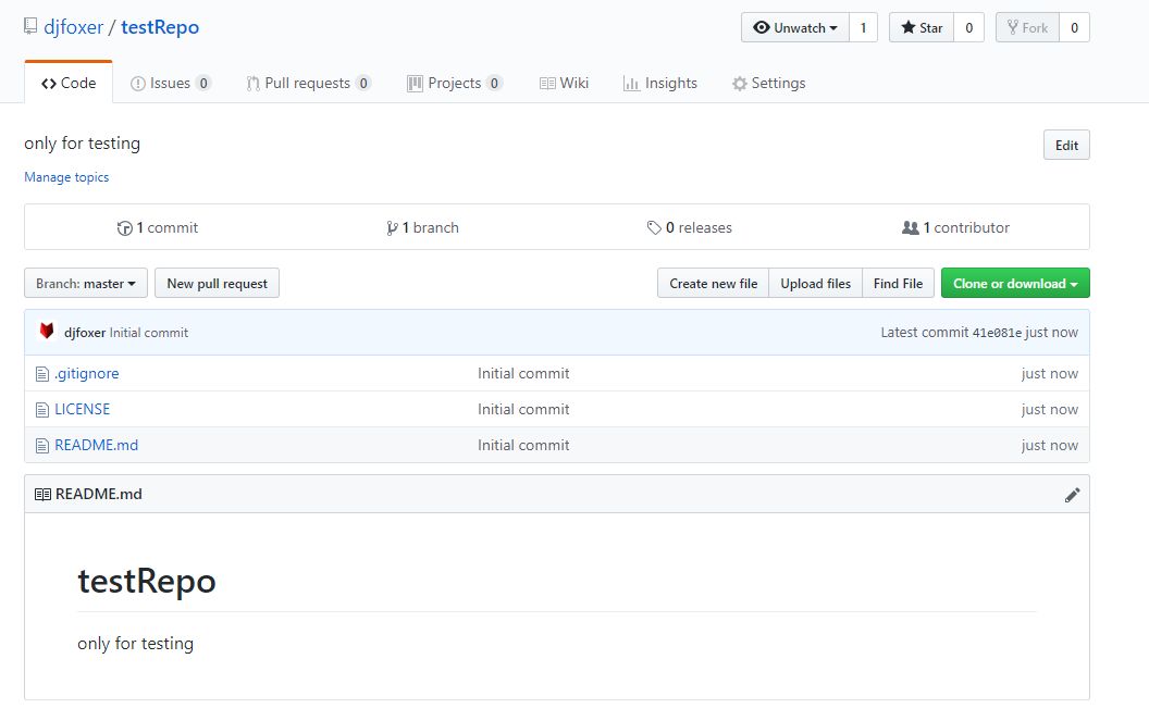

Tak stworzone repozytorium będzie posiadać głównych branch (master) z pierwszym commitem. Zawierać będzie ono pliki licencji, .gitignore, a także plik Readme, z opisem projektu.
Na górnej belce widzimy kilka zakładek. W tym momencie interesuje nas pierwsza, z kodem i branchami. Pozostałe służą do zarządzania kodem w większej grupie. Możemy tutaj zgłaszać uwagi czy błędy (Issues) czy rozwiązywać Pull requesty lub oceniać kod i mergować go z różnych branchy.

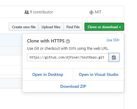

Pierwszą komendą będzie sklonowanie repozytorium, które zostało założone w GitHubie. Adres do repozytorium znajdziemy bezpośrednio na stronie:
W konsoli wpisujemy zatem komendę, które sklonuje nam podstawowego brancha (master):[code=bash]git clone https://github.com/djfoxer/testRepo.git[/code]W tym momencie, Git zaciągnie dla nas kod z repozytorium. W tym momencie możemy zostać poproszeni o dane do autoryzacji. Login i hasło raz podane, zostaną zapamiętane na kolejne już sesje.

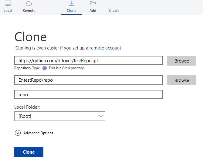

Pracę rozpoczynamy od sklonowania repozytoriom:
Podobnie jak w przypadku terminalu, podajemy adres zewnętrzny, a także miejsce docelowe, gdzie będziemy trzymali repozytoriom lokalnie. W razie potrzeby podajemy dane do autoryzacji.

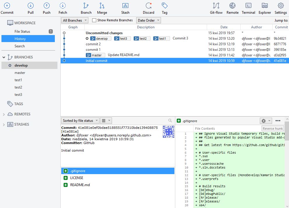

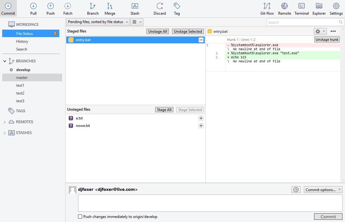

Tworzenie commitów, nowych branchy i wiele innych akcji, jakie spotykamy w zarządzaniu repozytorium, wykonujemy bardzo intuicyjnie. Główne okno zawiera po lewej stronie listę branchy, a także commity z repozytorium. Poniżej okno przedstawia status zmian z SourceTree:
Widzimy tutaj zmiany dodane do stagingu, a także nowe pliki, które jeszcze nie zostały dorzucone w tworzonym commicie. Szybko przejrzymy konkretne różnice. W konsolowej wersji gita podobnie niewielka zmiana wyglądać będzie następująco:[code=bash]On branch developYour branch is up to date with 'origin/develop'.Changes to be committed: (use "git reset HEAD ..." to unstage) modified: entry.batUntracked files: (use "git add ..." to include in what will be committed) a.txt nowe.txt[/code]Przy większej ilość zmian opanowanie wszystkiego nie jest już wcale wygodne z poziomu terminalu. Okno SourceTree jest skonstruowane bardzo przejrzyście. Stworzenie nowego commita sprowadza się do dodania plików do stagingu, uzupełnienia opisu i wciśnięcia przycisku Commit. Bez sprawdzania co chwila zmian poprzez git status, z poziomu GUI zrobimy to w prosty i przejrzysty sposób.

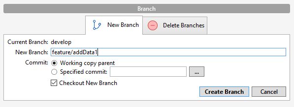

Tworzenie nowych branchy również ogranicza się do jednego przycisku:

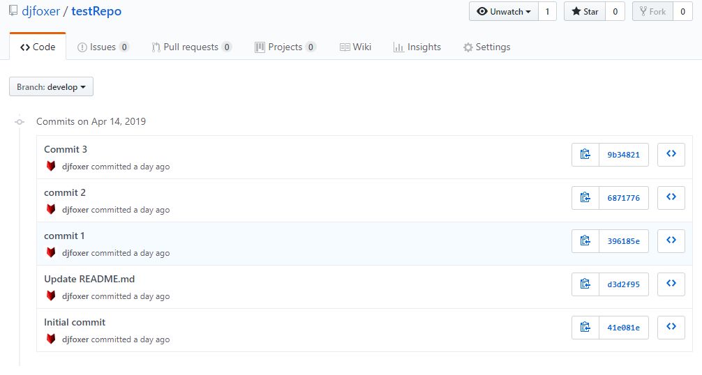

Porównajmy teraz, jak wyglądają zmiany w repozytorium na stronie GitHub:
w narzędziu SourceTree:
