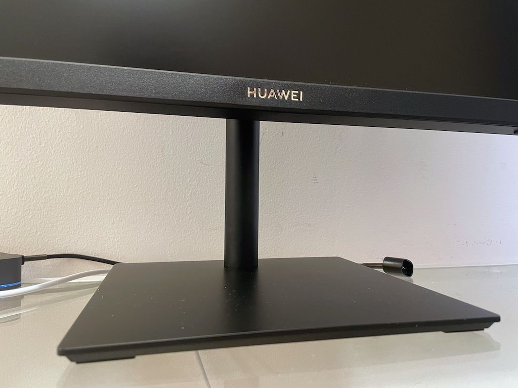

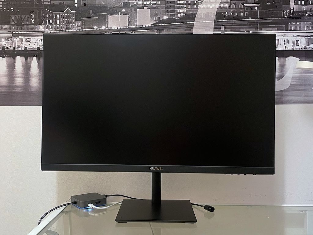

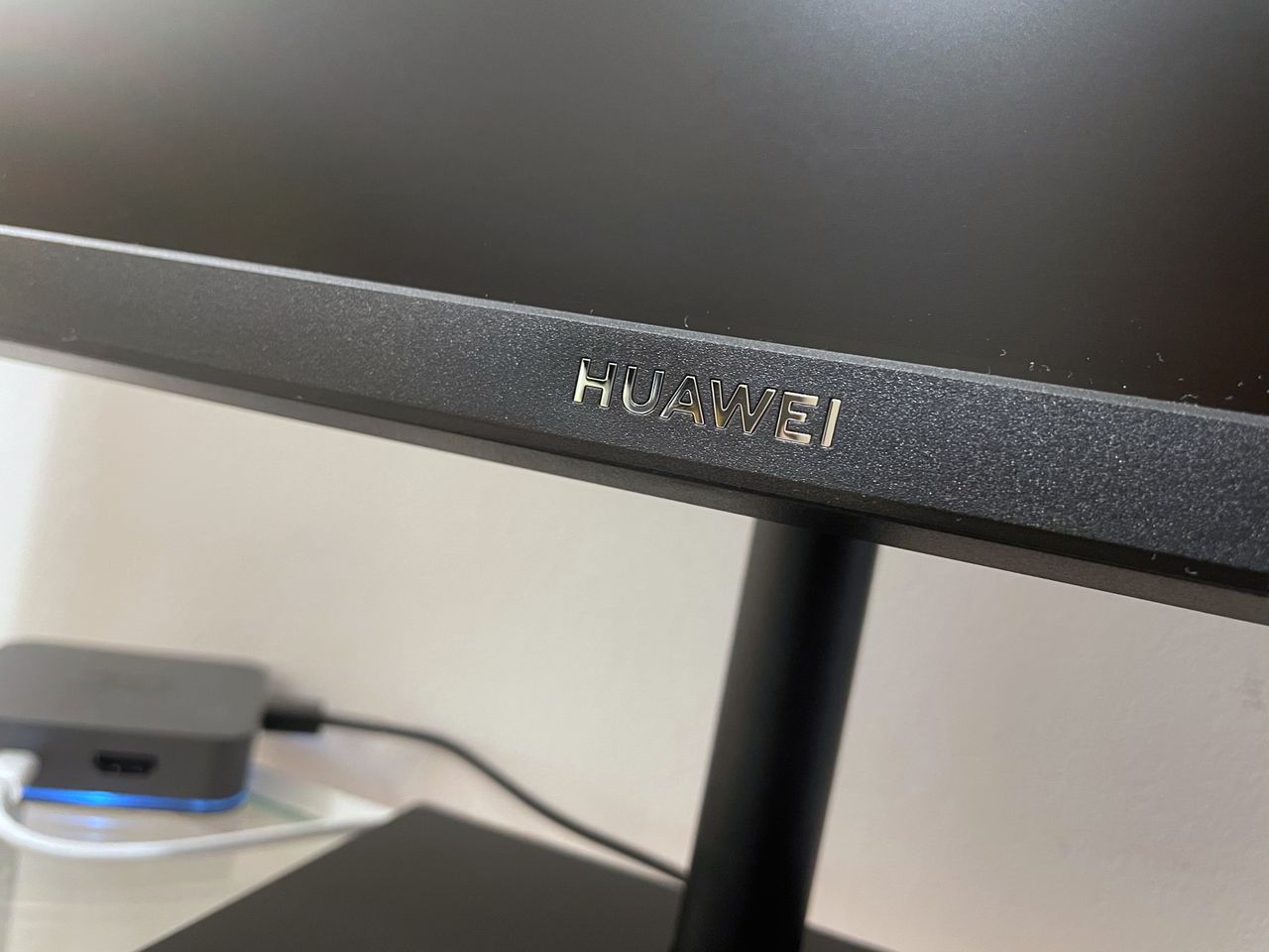

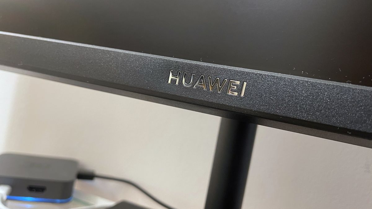

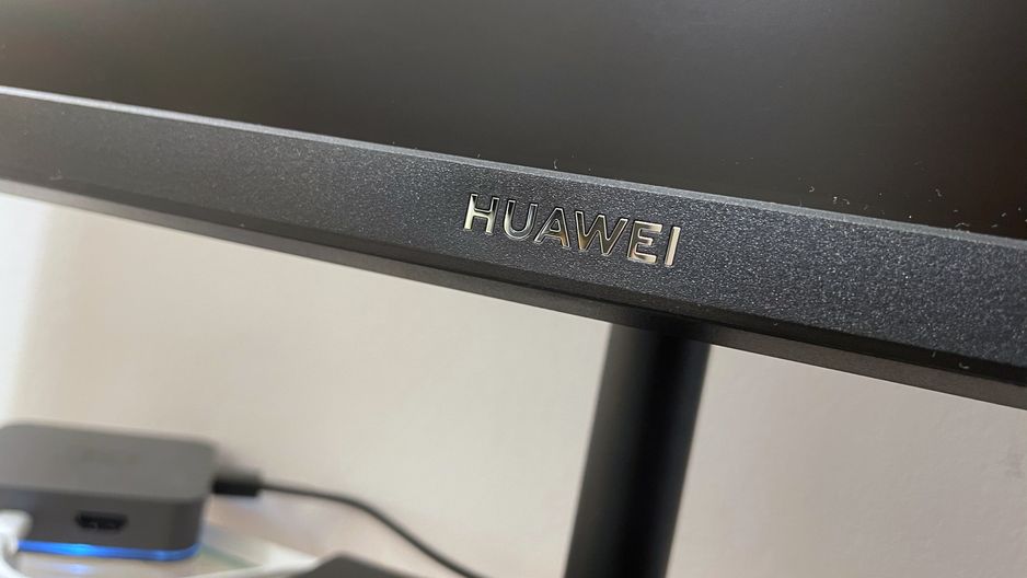

Zacznijmy od tego, że Huawei Display 23.8'', ustawiony na biurku, robi naprawdę dobre pierwsze wrażenie. Oczywiście jego ekonomiczny charakter trudno ukryć, co objawia się chociażby ograniczoną ergonomią podstawy, ale uwzględniając cenę, ciężko fabryce coś krytycznego zarzucić.
Huawei Display 23.8'' AD80HW – test monitora. Nudnawo, ale zaskakująco solidnie 2
Tafla ekranu pokrywa około 90 proc. frontu monitora, grubsza ramka występuje jedynie na dole, a całość utrzymywana jest przez wyjątkowo smukłe i tym samym nienachalne ramię. Wzornictwo więc bez wątpienia należy do tych nowoczesnych, choć siłą rzeczy nie jest to wyświetlacz najstabilniejszy, ale też taką mamy teraz modę. A jakby co, jest VESA 100x100.
Bardzo sensownie wypada powłoka matrycy, która jest dostatecznie matowa, aby uniknąć refleksów, ale jednocześnie nie cechuje się przesadzoną ziarnistością. Słowem, kontrast wizualny nie jest ograniczany, a czystość utrzymać można względnie łatwo, nawet nie będąc Perfekcyjną panią domu. Na marginesie: szkoda, że Huawei nie stosuje podobnych powłok w laptopach.

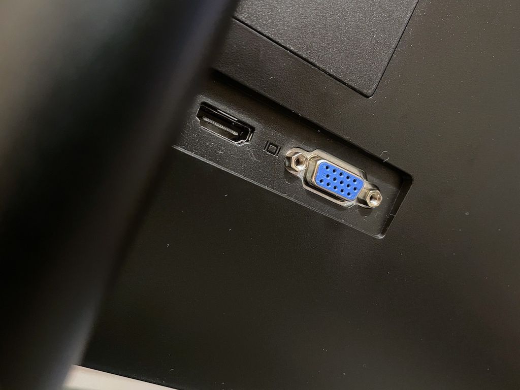

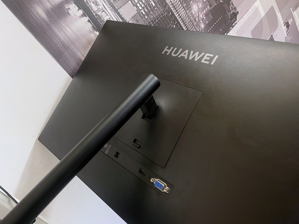

Tym, do czego ewentualnie można się przyczepić, jest ograniczony wachlarz złączy. Mamy tu HDMI, D-Sub i tyle. Niby OK, ale DisplayPort na pewno by się nie zmarnował. Zawodzi także wspomniana przeze mnie już ergonomia podstawy. Wychylenie w pionie w zakresie od -5 do +22 st. to wszystko, na co użytkownik może liczyć. Inna sprawa, że w tym segmencie to raczej norma. Wyjątki się znajdą, ale przeważnie kosztem innych parametrów.

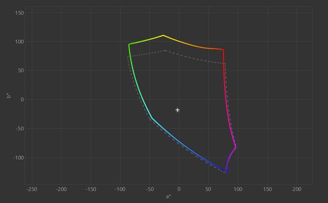

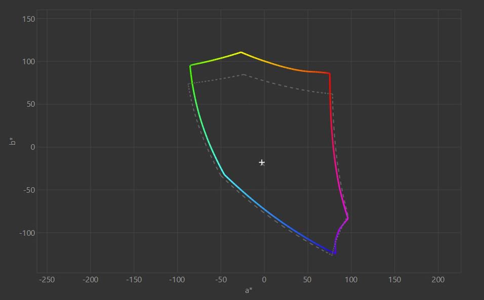

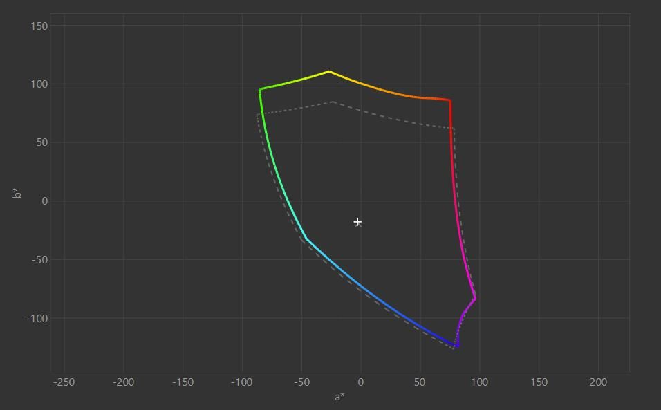

Pokrycie palety barw sRGB wynosi 93 proc., przy całkowitej objętości gamutu na poziomie około 105 proc. sRGB. Zarówno czerwienie, jak i zielenie są nieco przesycone, ale doświadczenie pokazuje, że konsumentom zazwyczaj efekt ożywionych kolorów przypada do gustu. Podkreślam, tutaj jest on raczej subtelny, na pewno nie cukierkowy. Subiektywnie: mnie odpowiada.

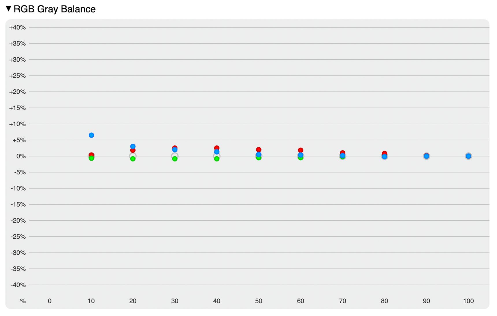

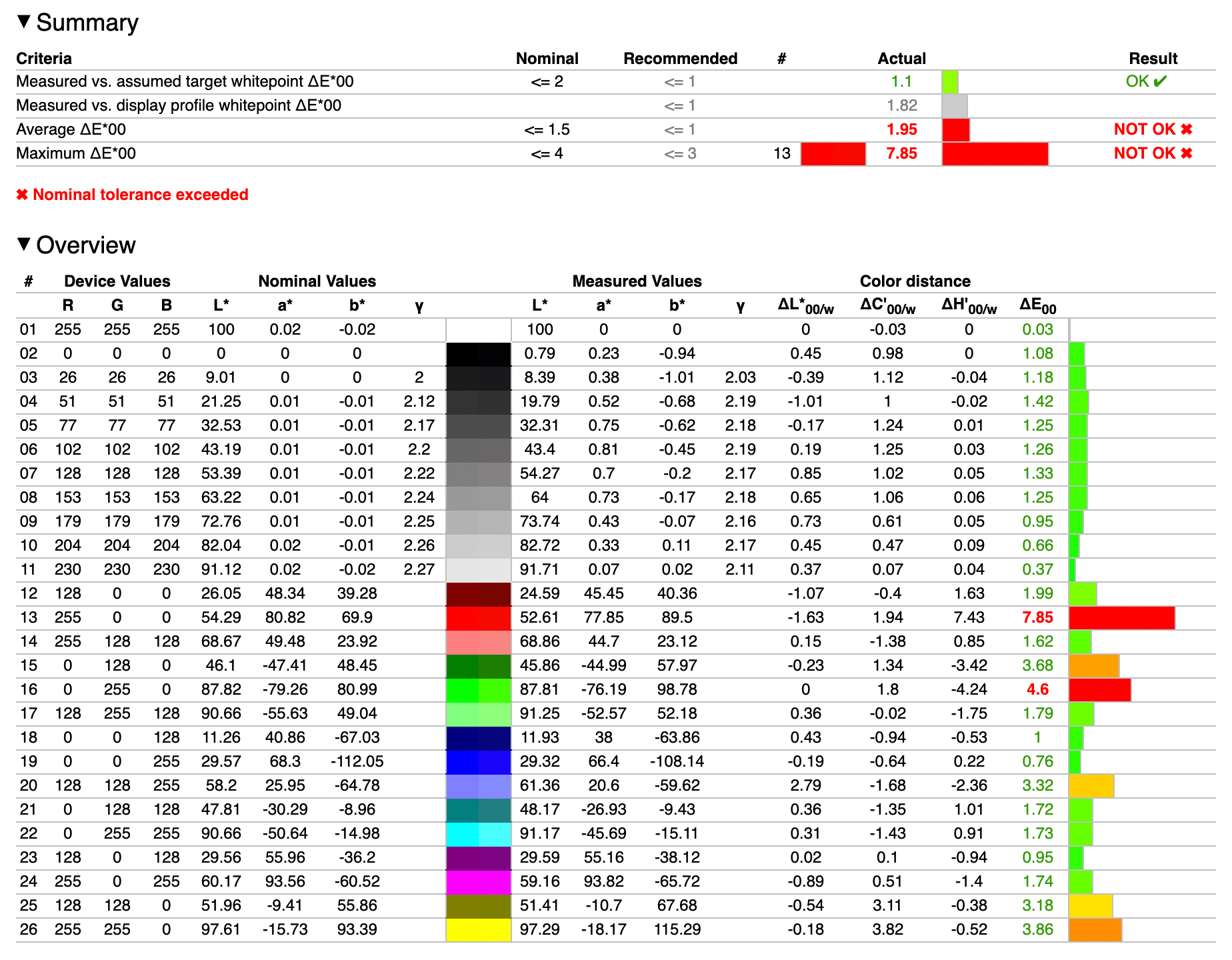

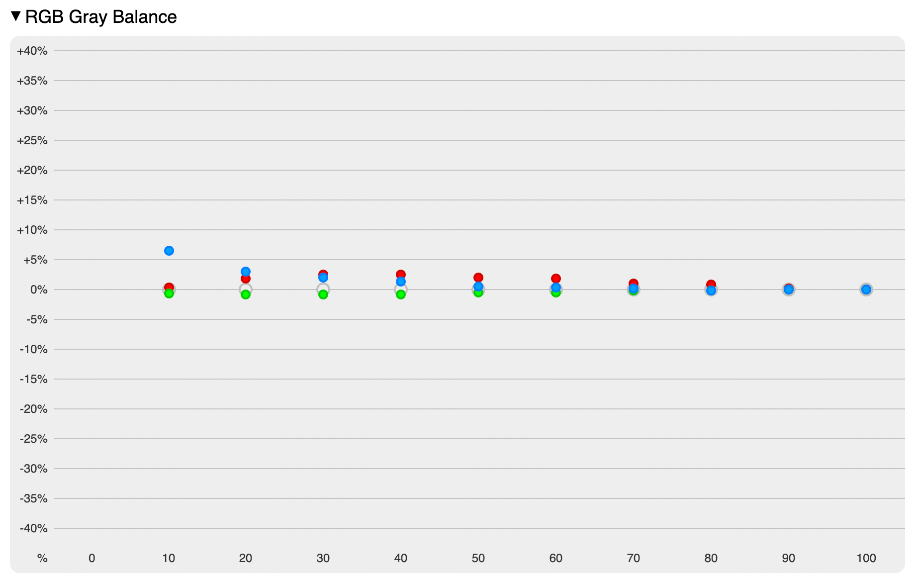

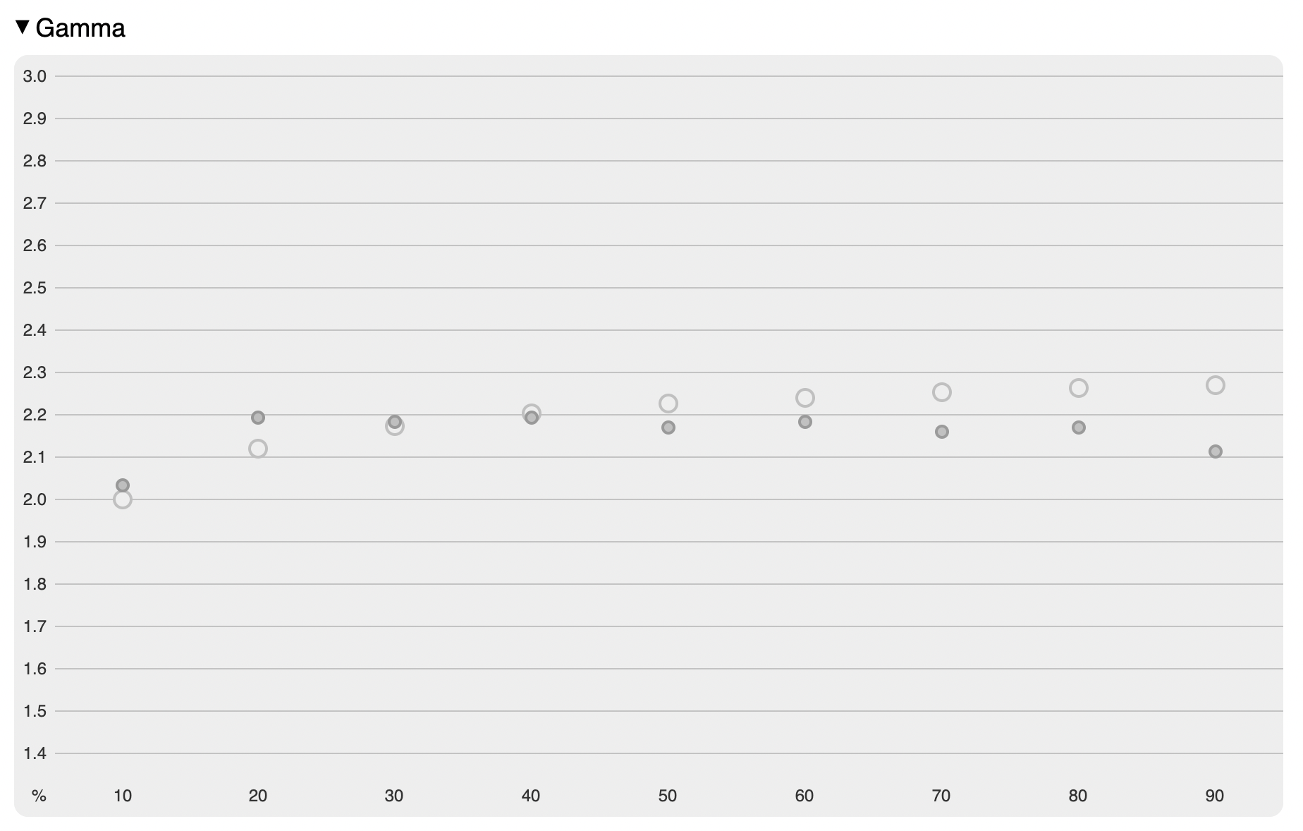

Zwłaszcza, że żywe kolory idą w parze z zaskakująco wysokim kontrastem, i to również wizualnym. Czerń na poziomie 0,1846 cd/m² i zmierzony kontrast statyczny przekraczający 1133:1, jak na matrycę typu IPS, to wyniki zaskakująco solidne. A do tego dochodzi jeszcze trochę zaniżona gamma w światłach, która mimo iż w odniesieniu do wartości referencyjnych jest nieprawidłowa, dodatkowo wizualną głębię potęguje (choć oczywiście kosztem detali).

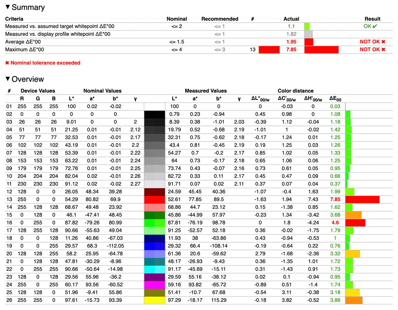

Co jeszcze? Punkt bieli wynosi 6374 K, więc nie ma obaw ani o nazbyt ocieplony, ani ochłodzony obraz. Zresztą, w kwestii reprodukcji Delta E poniżej 2,0 mówi sama za siebie. Wprawdzie wysokie błędy barw podstawowych wykluczają bardziej ambitne zastosowania, ale bądźmy szczerzy, panel kosztujący dosłownie parę stów nie jest i nie będzie dla grafików.

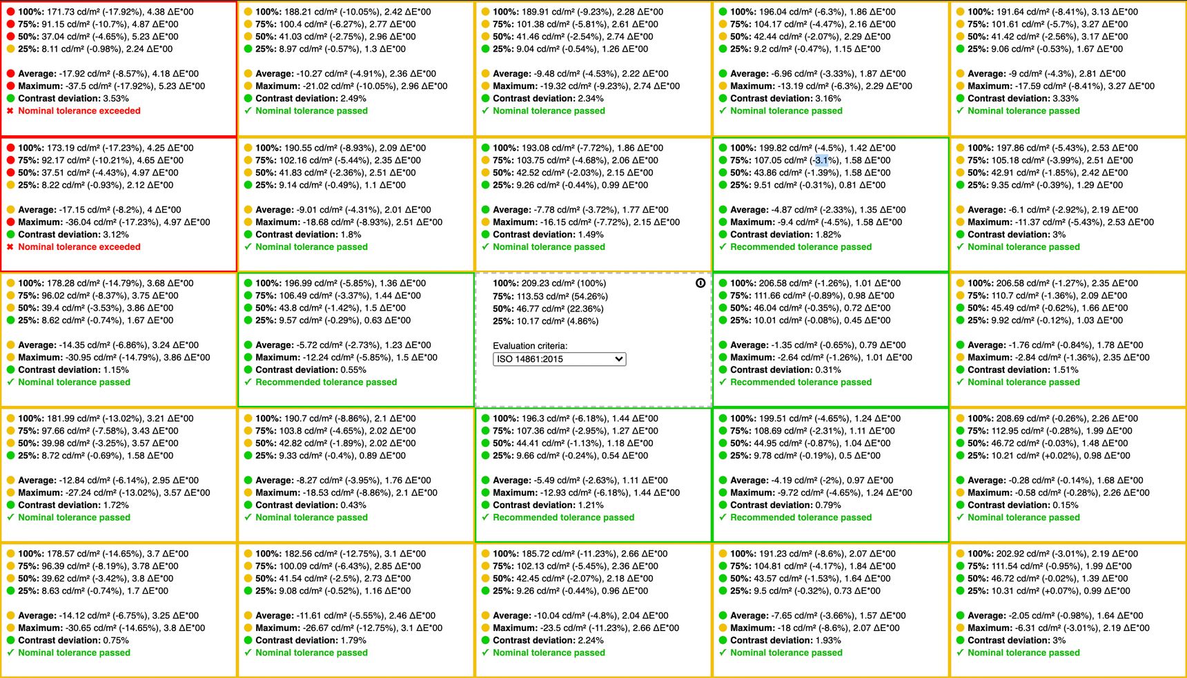

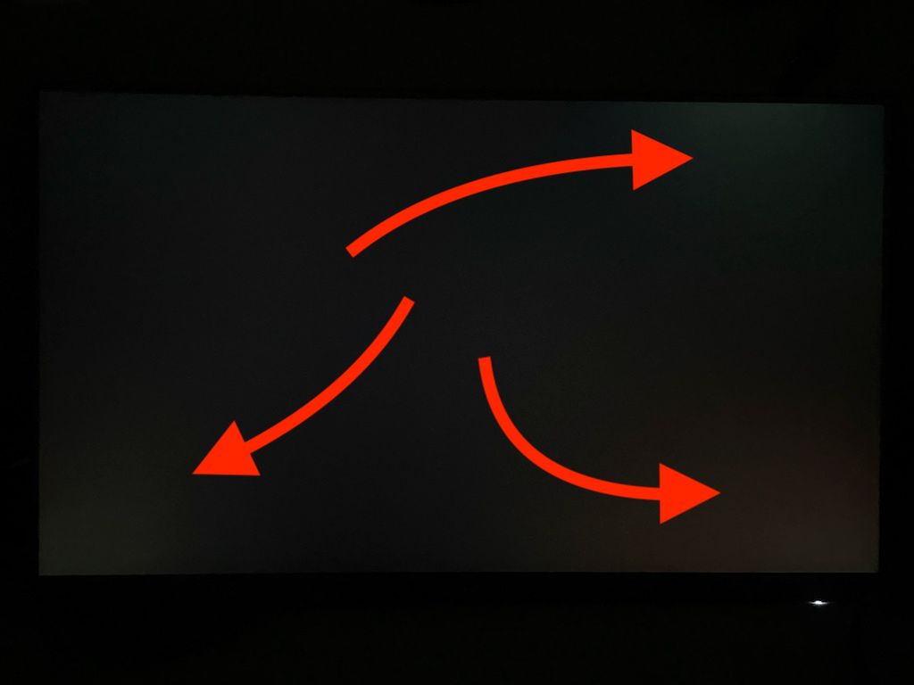

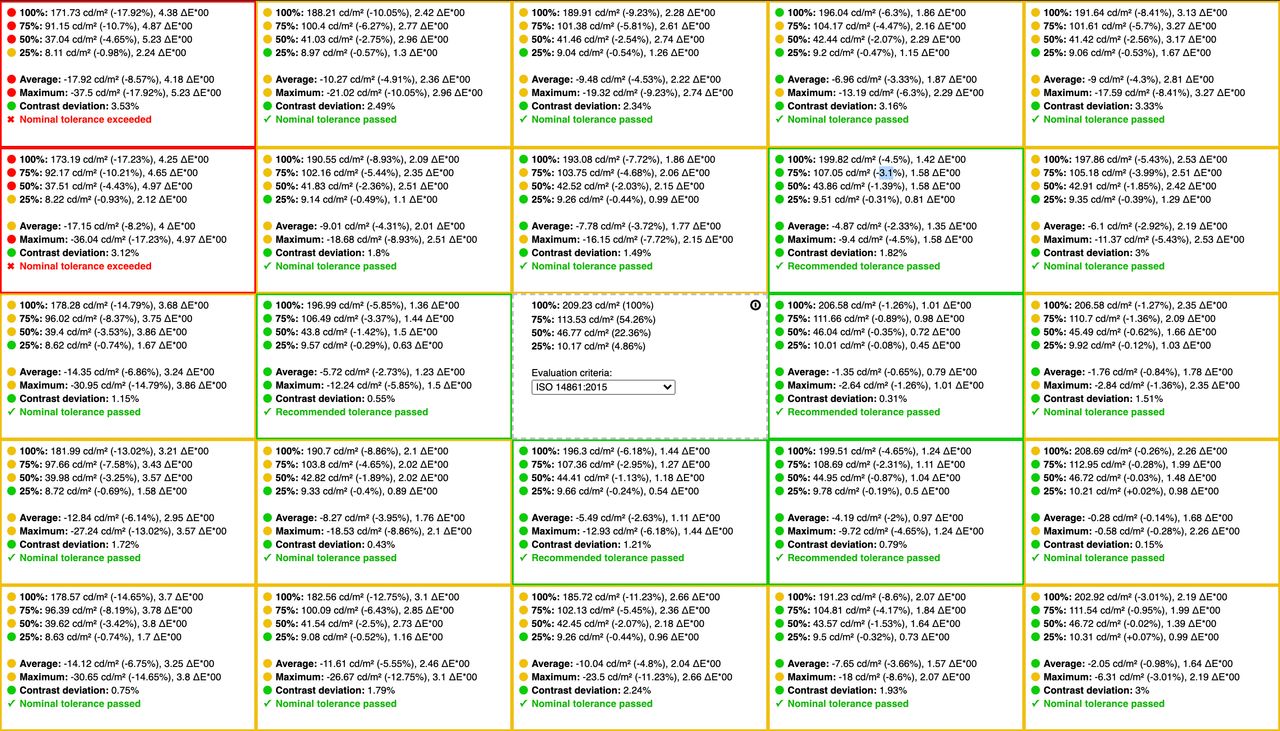

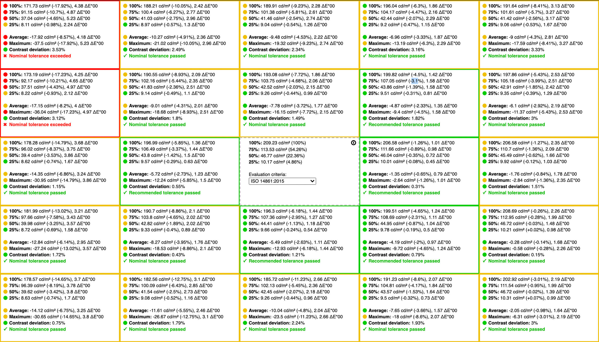

Czego niestety z typowych przypadłości tanich monitorów wyeliminować się nie udało, to mizerna jednorodność. W testowanym egzemplarzu zawodzi szczególnie lewy górny róg, gdzie różnica maksymalnej luminancji względem punktu centralnego sięga 18 proc. Tymczasem na czerni w oczy rzuca się nieestetyczne chmurzenie.
Co zrozumiałe, w każdym kolejnym egzemplarzu będzie to wyglądać inaczej. Możliwe też, że komuś trafi się sztuka perfekcyjna. Niemniej normy przyjęte przez producenta jakie są, każdy widzi.

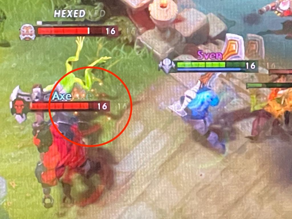

Huawei Display 23.8'' ma też wady, a największą z nich jest to, że kompletnie nie nadaje się do wyświetlania ruchomych scen o dużej dynamice. Panel wówczas po prostu razi powidokami, i to w stopniu zdecydowanie ponadprzeciętnym. O komfortowym graniu można zapomnieć. Przy czym producent nigdzie nie twierdzi, żeby było inaczej.
Jak zapewne zauważyliście, niczego nie napisałem dotąd o menu ekranowym. Cóż, tak naprawdę nie ma o czym. Monitor zapewnia tylko najbardziej podstawowe suwaki pokroju składowych RGB, jasności i kontrastu. Do tego dochodzi Overdrive, ale ten długiego czasu reakcji nie jest w stanie nadrobić i niezależnie od intensywności, a są dwie, odpowiada artefaktem overshoot.
