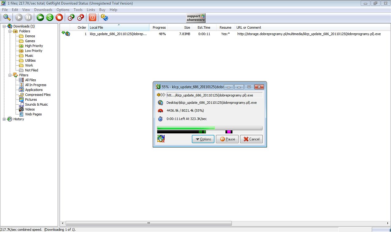

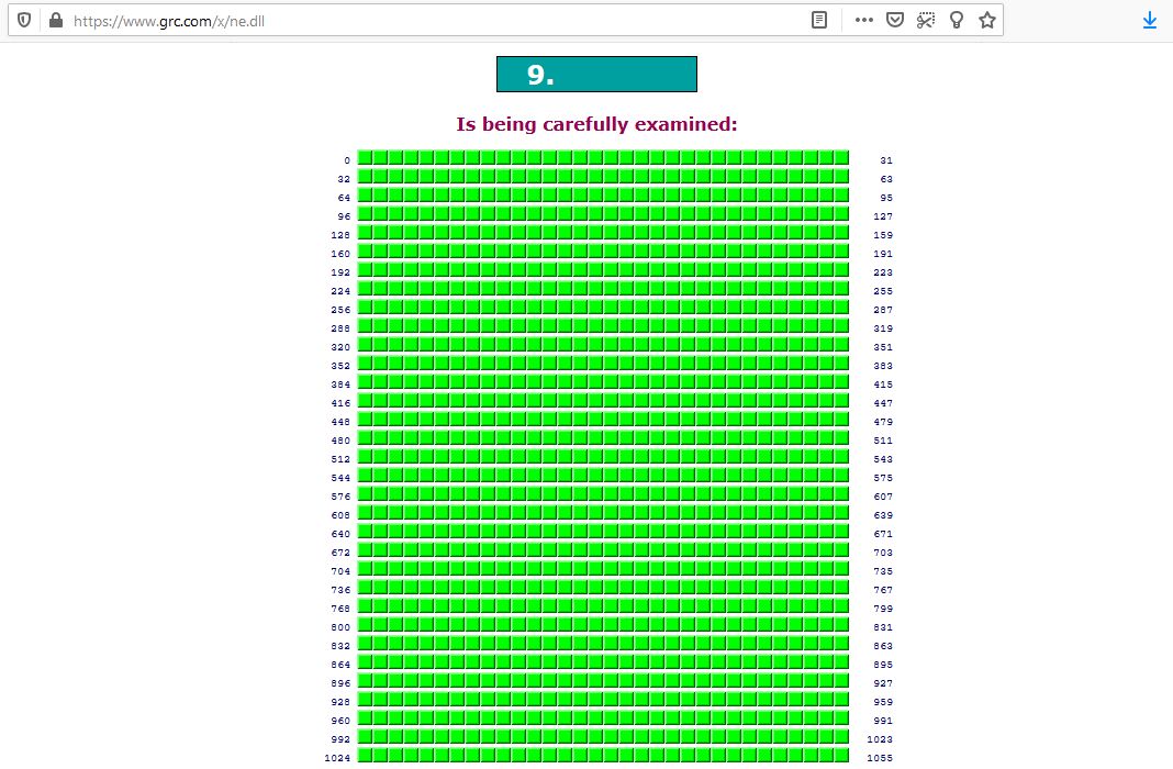

W mrocznych (acz niedawnych) czasach sprzed internetu szerokopasmowego, proces pobierania plików był wysoce problematyczny. Niestabilne i często rozliczane czasowo połączenia notorycznie zrywały się lub zamierały. Stworzyło to zapotrzebowanie na wiele narzędzi ułatwiających pobieranie. Cała klasa programów zwanych "akceleratorami", dziś zupełnie zapomniana, była obowiązkową pozycją na liście niezbędnego oprogramowania dla internautów. Programy te wykorzystywały zbiór trików, mających na celu przyspieszenie pobrania plików. Negocjowały transmisję kompresowaną, jeżeli serwer ją obsługiwał, wznawiały przerwane pobrania od momentu, w którym nastąpiło zerwanie połączenia, a te mądrzejsze dobierały bliższy mirror w razie pobierania z publicznych serwerów FTP (co działało bardzo rzadko).Z biegiem lat jakość łącz znacząco wzrosła, a mechanizmy wznowień i przyspieszeń pobierania zostały zintegrowane bezpośrednio w przeglądarki internetowe. Mroczne czasy pozostawiły jednak po sobie pewne osiągnięcie techniczne, które przetrwało owe przemiany. Mowa o sieciach pobierania peer-to-peer (p2p). Rozpraszały one proces pobierania między uczestników. Jeżeli jeden węzeł był niedostępny lub udostępniał plik zbyt powoli, sieć (lub centrala) przestawiała priorytet, wybierając szybszy węzeł. Dodatkową "zaletą" sieci p2p jest przerzucenie odpowiedzialności za udostępnienie treści na użytkowników. Dzięki temu wstrzymanie udostępniania danej treści i zidentyfikowanie stron za nie odpowiedzialnych jest znacząco trudniejsze. Efektem jest częste wykorzystanie sieci p2p do piractwa.
Antyczny program GetRight

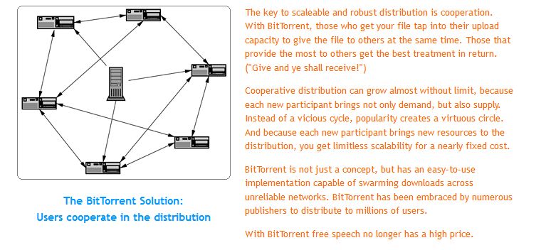

W jaki sposób działa sieć BitTorrent? Zacznijmy od podstaw i niezbędnych terminów. Pierwszym krokiem jest zdefiniowanie pliku torrent, kilkukilobajtowego pliku-manifestu, zawierającego informacje o plikach do udostępnienia oraz adresy trackerów, czyli serwerów pilnujących listy osób biorących udział w torrencie. Następnie rozpoczynane jest seedowanie (sianie) pliku i informuje tracker, że jest uczestnikiem torrenta (należy do swarmu - ławicy). Klient udostępnia plik nowym połączeniom. Te z kolei biorą się od klientów, który pobrali plik .torrent i zaaplikowali w swoim menedżerze pobierania. Klienci są dzięki temu informowani, jakie są "namiary" na oryginalnego posiadacza pliku i łączą się z nim jako pijawki (leech).
Ponieważ przygotowane w ramach torrenta pliki są dzielone na logiczne segmenty, obliczanie kompletności pobrania wyraża się w segmentach, a nie kilobajtach. Ponadto, podział na segmenty pozwala natychmiast zapewnić gotowość osoby pobierającej do bycia źródłem dla kolejnych klientów. Dzięki temu im więcej uczestników, tym mniejsza zależność od pierwszego posiadacza plików. Sieć BitTorrent dba o to, by to najmniej popularny segment był najważniejszy. Dzięki temu zapewniana jest wysoka dostępność plików i unika się tworzenia "enklaw", w których część torrenta jest posiadana przez większość uczestników, ale brakujące fragmenty są osiągalne z dużym trudem i tylko czasami.

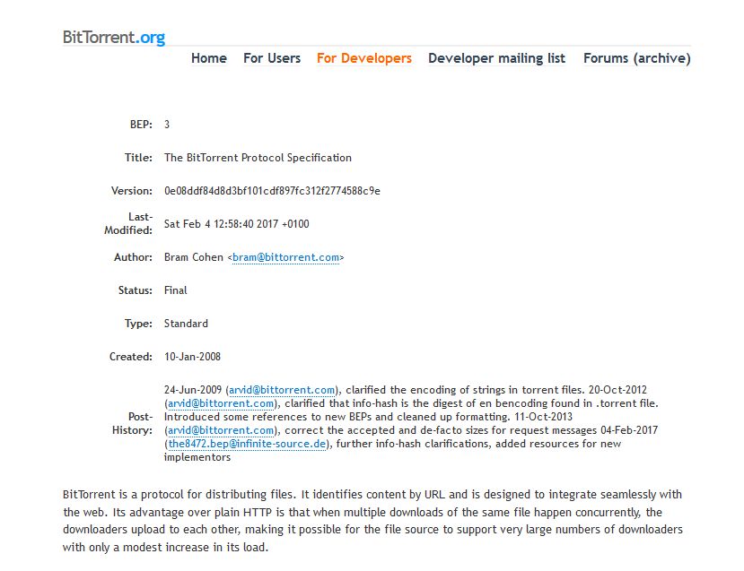

Protokół BitTorrent jest dokładnie udokumentowany, dzięki czemu powstało wiele oprogramowania klienckiego. W początkowych etapach rozwoju, czyli na początku XXI-go wieku, BitTorrent był oprogramowaniem open source, coraz szerzej zdobywającym popularność w środowisku linuksowym. Niektóre dystrybucje systemów opartych o Linuksa, jak Debian, udostępniały torrenty z nośnikami instalacyjnymi jako oficjalny kanał pobierania.
Protokół jest rzetelnie udokumentowany

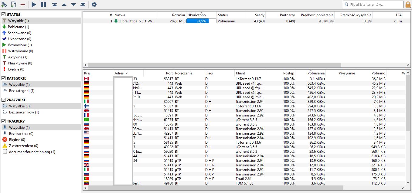

Skoro zatem sieć BitTorrent jest siecią p2p, wymaga ona, aby użytkownik nie tylko pobierał treści od innych, ale także "wpuszczał" użytkowników z internetu, aby mogli oni pobierać segmenty obecne u niego. Konieczne jest zatem dodanie wyjątku na zaporze w systemie, odblokowanie zakresu na routerze i przekierowanie portów na konkretny komputer w sieci ...czy może jednak nie? Dołączenie do torrenta udostępniającego najnowszy pakiet LibreOffice oraz niedokonanie powyższych ustawień kończy się nieudostępnianiem pliku nikomu. Podobnie dzieje się z torrentem najnowszego Debiana. Czasem jednak jest inaczej. Jak to możliwe?

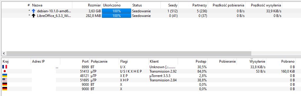

Gdy mądre protokoły wyższych warstw zawodzą, należy zastosować prostsze podejście, w postaci dwukierunkowych gniazd (BSD socket). Dzięki ustanowieniu połączenia dwukierunkowego, klient pobierający segment od posiadacza fragmentu torrenta, może za pomocą tego samego gniazda udostępniać te segmenty, które akurat nie są posiadane po drugiej stronie. W ten sposób klient nieprzyjmujący połączeń przychodzących może brać udział w udostępnianiu plików.
