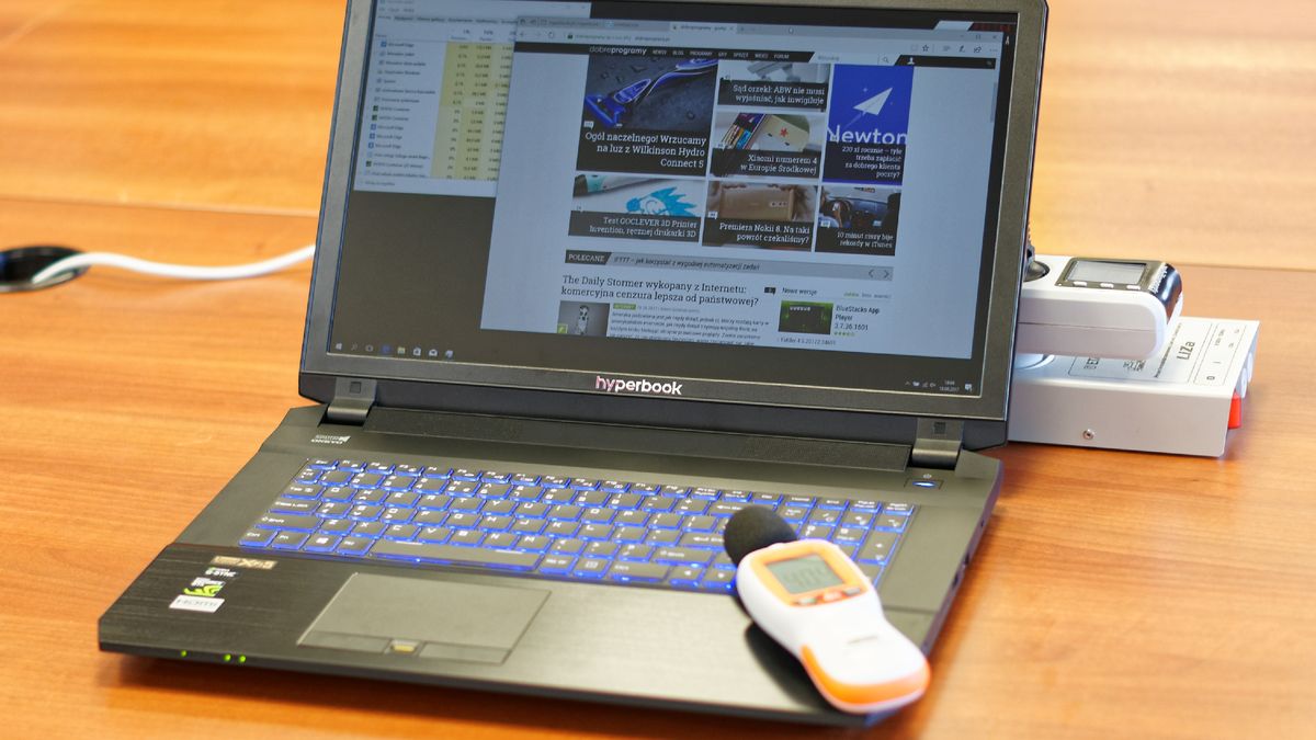

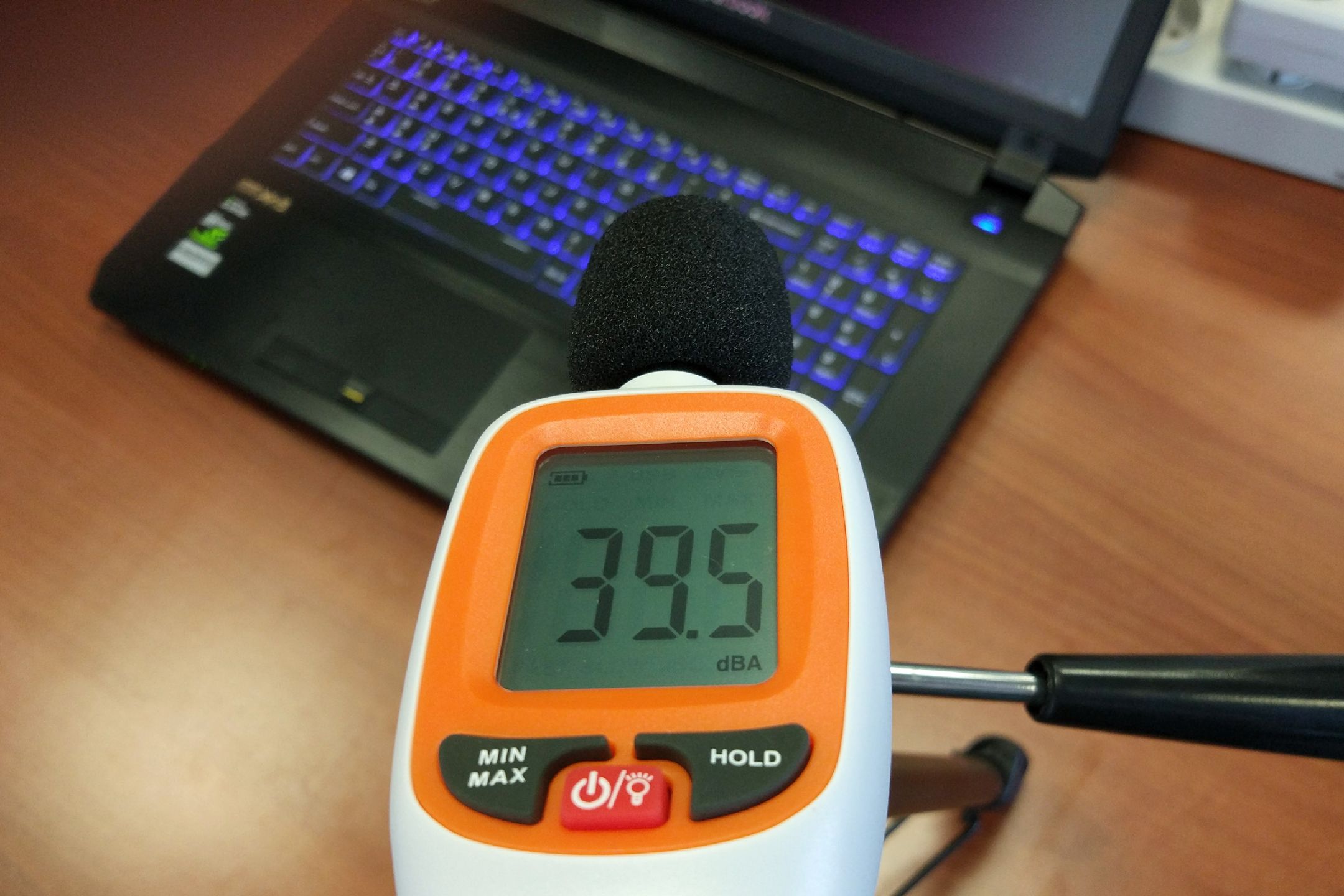

Na potrzeby odpowiednich pomiarów uzbroiliśmy się w decybelomierz, który ma za zadanie pokazać jakich różnic możemy się spodziewać przy włączonym i wyłączonym trybie Whisper Mode. Co jeszcze będzie nam potrzebne? Najnowsze oprogramowanie GeForce Experience w wersji 8.3 i sterownik graficzny GeForce Ready 384.76. Dodatkowo sprawdziliśmy, jaki wpływ ma włączenie trybu Whisper Mode na pobór prądu przez Hyperbooka SL703VR. Wszystko przygotowane zabieramy się za testy.
Na początek sprawdziliśmy jaki hałas Hyperbook generuje podczas minimalnego obciążenia. Gdy na notebooku przeglądamy strony i robimy coś, co nie wymaga pełnej wydajności jednostki, głośność pracy notebooka nie wybijała się ponad otoczenie. Wtedy na decybelomierzu najwyższa wartość, jaką zanotowaliśmy to 39,5 dB. Czyli w przyjętej ogólnie skali, coś pomiędzy szeptem a cichą rozmową w cichym biurze. Czyli takim jak nasze :) Głośność pracy chłodzenia nie jest męcząca nawet przez długi czas przebywanie dosłownie 50 cm od notebooka.

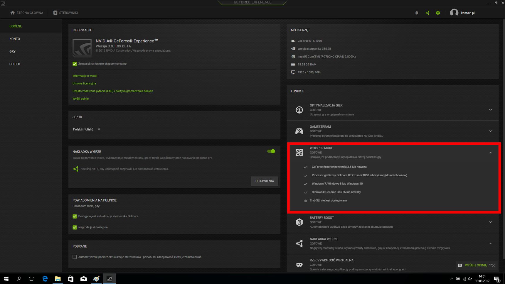

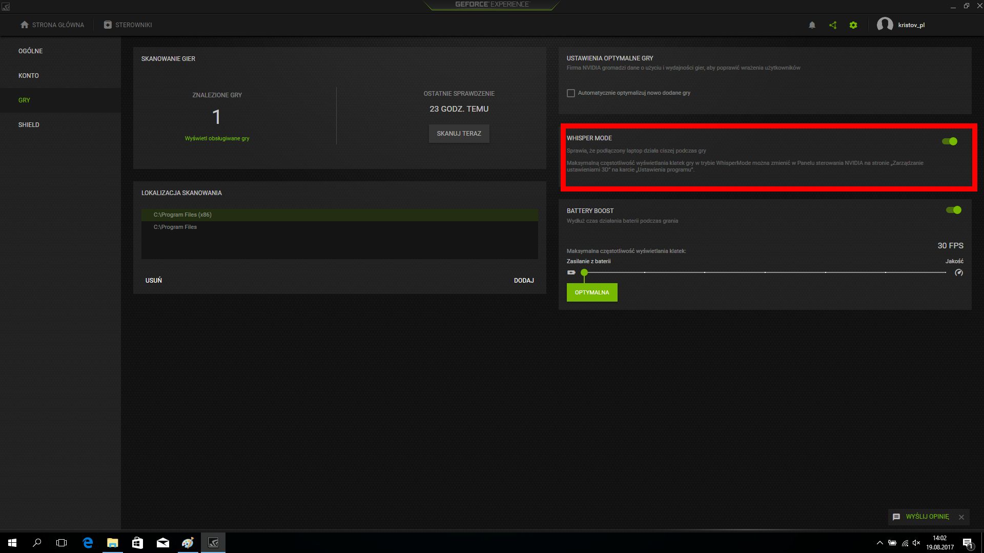

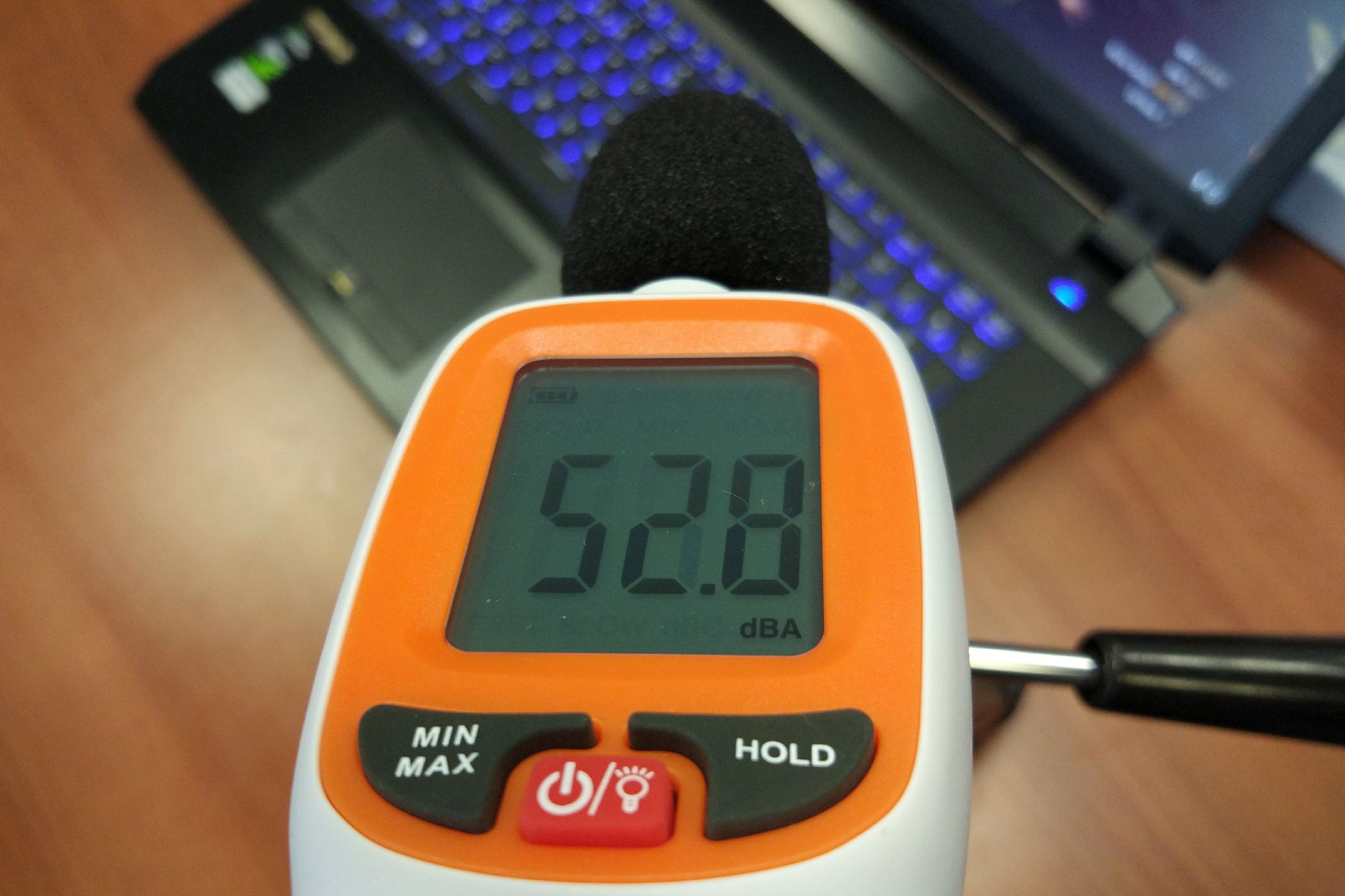

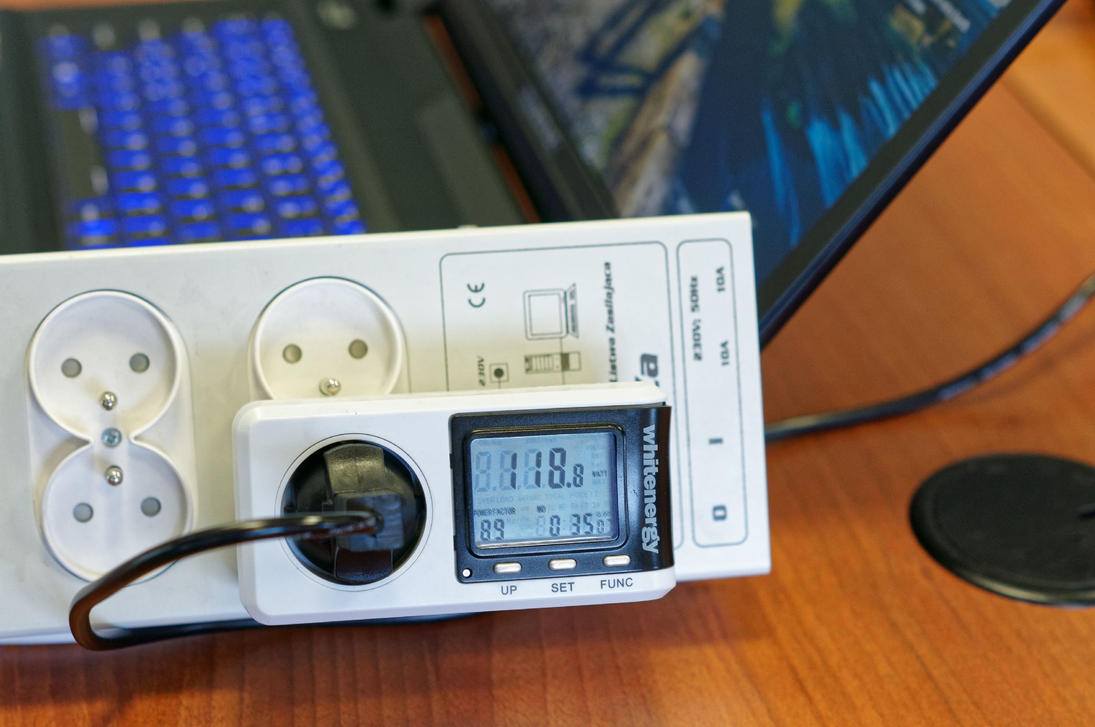

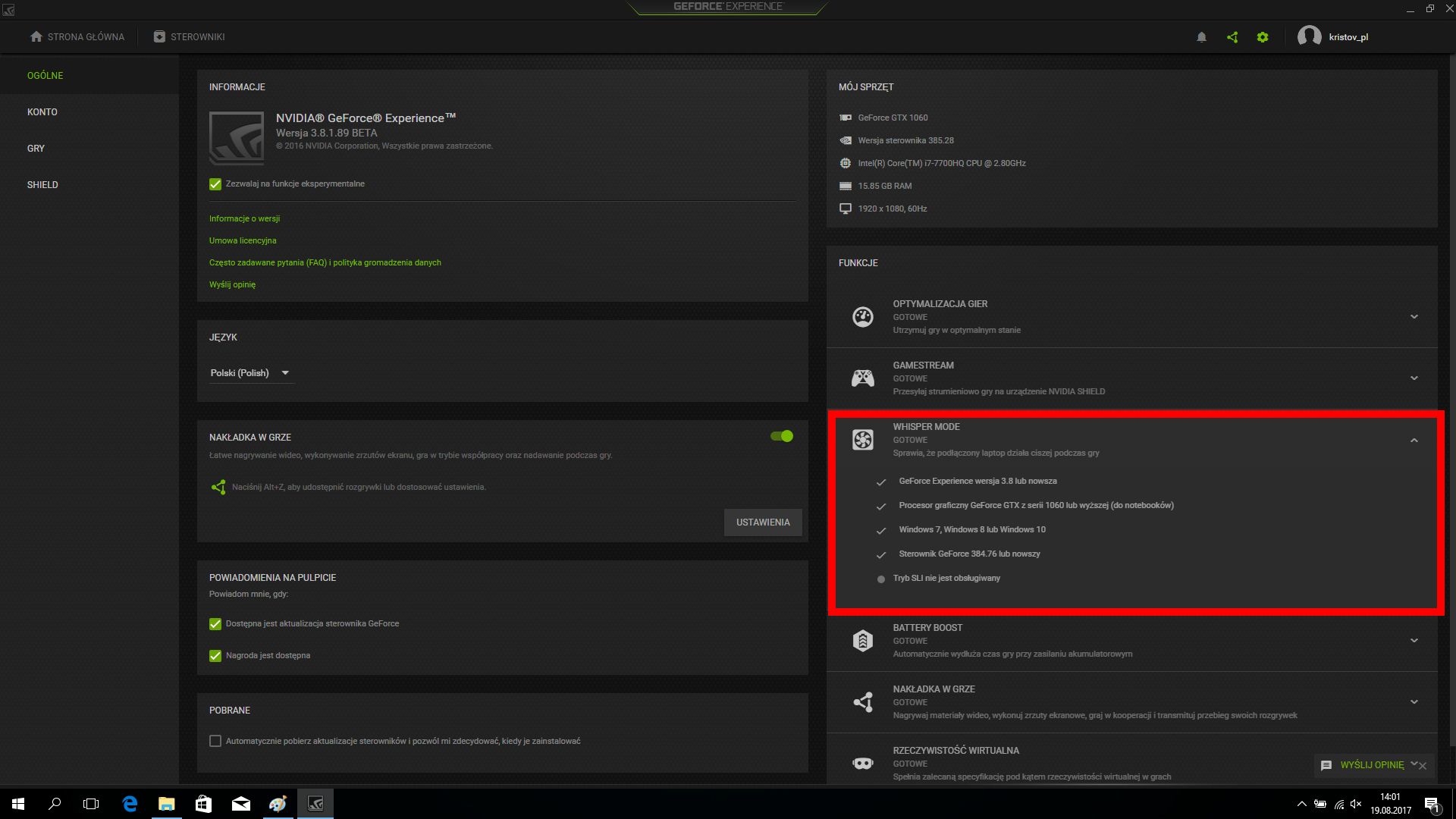

Na takie bolączki idzie w sukurs właśnie tryb Whisper Mode. Aby go włączyć, wystarczy w GeForce Experience w zakładce gry, wybrać odpowiednią grę, kliknąć szczegóły i naszym oczom ukaże się nowe okno, gdzie po prawej jego stronie będzie nieaktywny suwak z trybem Whisper Mode. Wystarczy go uaktywnić i uruchomić grę ponownie, oto rezultaty. Nasz przykładowy Wiedźmin 3 działa na identycznych ustawieniach jak przed momentem. Jakość grafiki Ultra, rozdzielczość Full HD. Już po chwili orientujemy się, że gra działa ze stałą ilością klatek, dokładnie 40 kl/s. Jest jakby mniej płynnie, przed chwilą gra działała przecież z FPS bliskim 80. 40 klatek jednak wystarcza do komfortowej gry akurat w tym tytule. Na co innego jednak zwracamy uwagę, notebook podczas biegu przez Novigrad działa zauważalnie ciszej, notujemy blisko 53db. Taka głośność odpowiada biurom o średnim natężeniu hałasu, gdzie bez problemu możemy wytrzymać nawet kilkanaście godzin bez przerwy. Czyli jest znacznie lepiej niż bez włączonego trybu Whisper Mode. Jest też lepiej pod względem zapotrzebowania na energię Hyperbooka. Maksymalna wartość, która pojawiła się na mierniku to prawie 119 Watów. Czyli dużo mniej niż wcześniej.

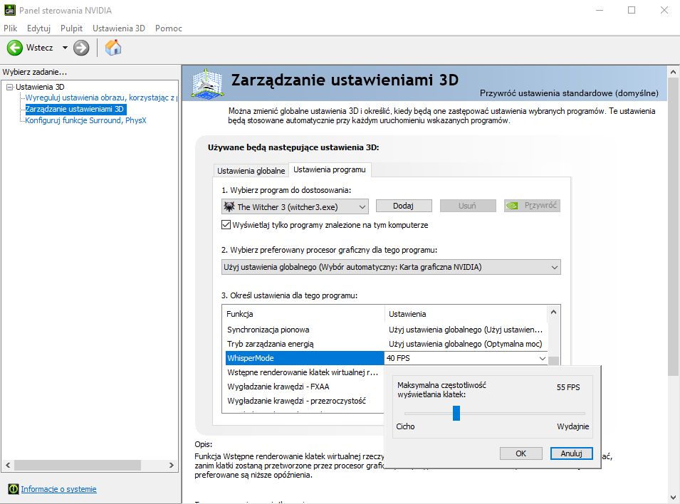

Warto dodać, że tryb Whisper Mode będzie mógł być aktywowany na blisko 400 tytułach już obecnych na rynku. W grach bardzo wymagających jak choćby przytoczony Wiedźmin 3 czy Battlefield 1 i inne tego typu tytuły, domyślna wartość FPS to 40 kl/s. W tytułach mniej wymagających od sprzętu, tu mam na myśli choćby Overwatch, Leque of Legends czy Heroes of the Storm, domyślna wartość FPS to 60 kl/s. I to właściwie wystarczy do komfortowego grania. Nic jednak nie stoi na przeszkodzie, aby te wartości zmienić wedle własnych upodobań, zakres jest naprawdę szeroki, a zmienić można to w banalny sposób, widać to na poniższym zrzucie ekranu.
