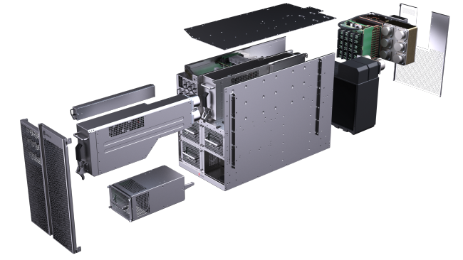

Ciekawie rozwiązano kwestię gospodarki energetycznej. Na tyle komputera znajduje się aż 12 gniazd zasilających w serwerowym standardzie 54 V. Każdemu z nich towarzyszy przetwornica prądu stałego (DC-DC), która obniża napięcie do wymaganego przez czip poziomu 0,8 V. Napięcia płyną do procesora przez niezależne ścieżki na płycie głównej, która z kolei odpowiada jeszcze za ich równomierną dystrybucję. Wiadomo, że długość obwodu warunkuje spadek napięcia na jego końcu, więc pod względem energetycznym układ podzielono na mniejsze sekcje.
Trzeba to jeszcze jakoś schłodzić

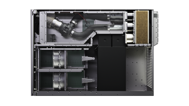

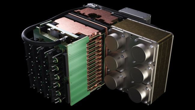

Jasne, 1 kW strat to niesamowicie duża ilość ciepła do odprowadzenia. Cerebras ma tę świadomość. Efektem jest zastosowanie chłodzenia cieczą. Równie nietypowego, co cała reszta komputera CS-1. Układy sterujące, płyta główna, procesor i blok wodny są ułożone w kanapkę, tworząc element określany przez producenta mianem bloku silnika. Sam blok wodny, podobnie jak podsystem zasilania, jest podzielony na kilkanaście niezależnych stref.
Z kolektora po przeciwległej stronie obudowy, przez system pomp, zasysany jest płyn chłodniczy. Trafia do poszczególnych komór bloku wodnego, a następnie do chłodnicy umieszczonej w dolnej części obudowy i owiewanej przez zespół wysokoobrotowych wentylatorów osiowych.
Według ujawnionych danych technicznych, dzięki tym zabiegom gigantyczny procesor komputera może pracować z temperaturą o 50 proc. niższą niż w przypadku statystycznej karty graficznej, co – zdaniem producenta – gwarantuje zauważalnie podwyższoną żywotność. Mimo wszystko, najwidoczniej dmuchając na zimne, Cerebras zdecydował się na w pełni modułową konstrukcję. Ponoć każdy element układanki można w parę chwil wymienić.
