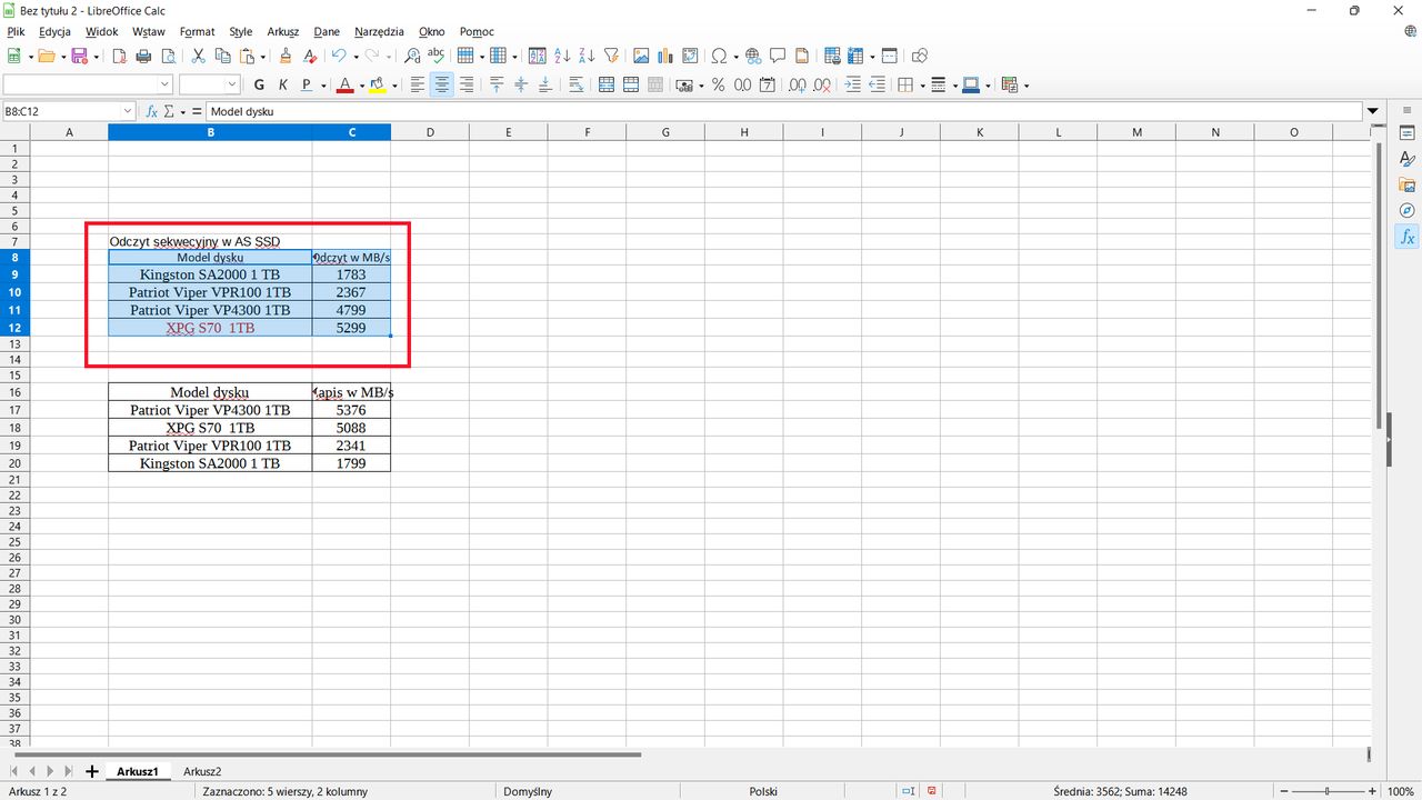

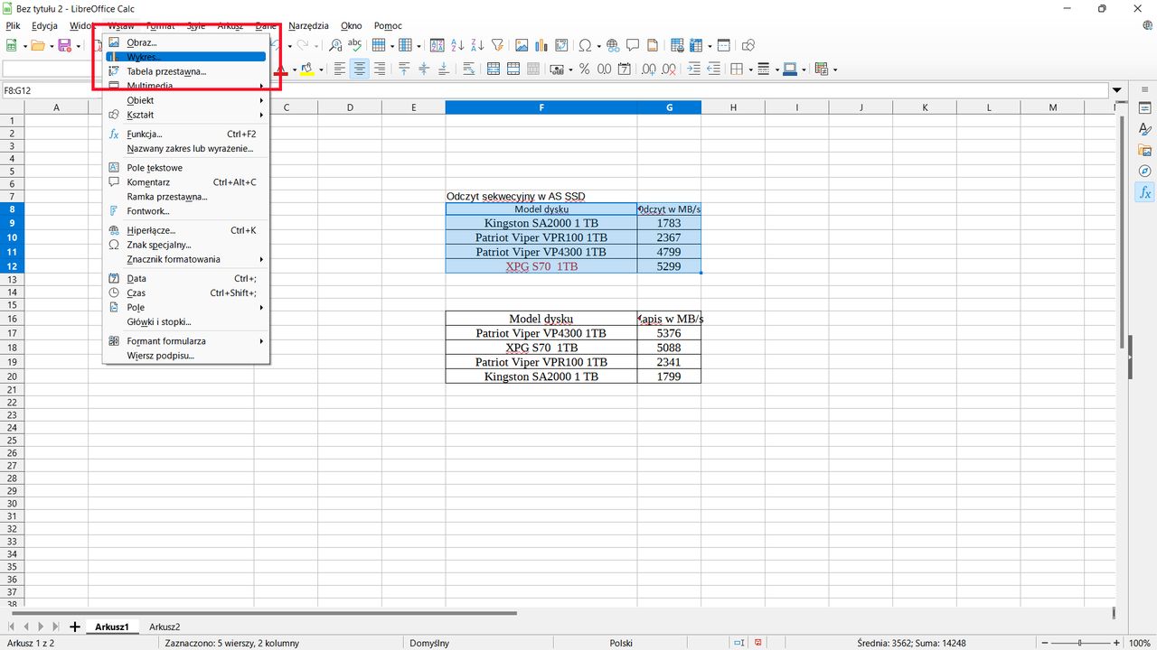

Aby rozpocząć proces wstawiania wykresu, w arkuszu zaznaczamy dane, które mają być prezentowane na wykresie. W tym celu wystarczy zaznaczyć myszką interesujący nas obszar.
LibreOffice Calc: zaznaczamy obszar danych
LibreOffice Calc: menu Wstaw-Wykres

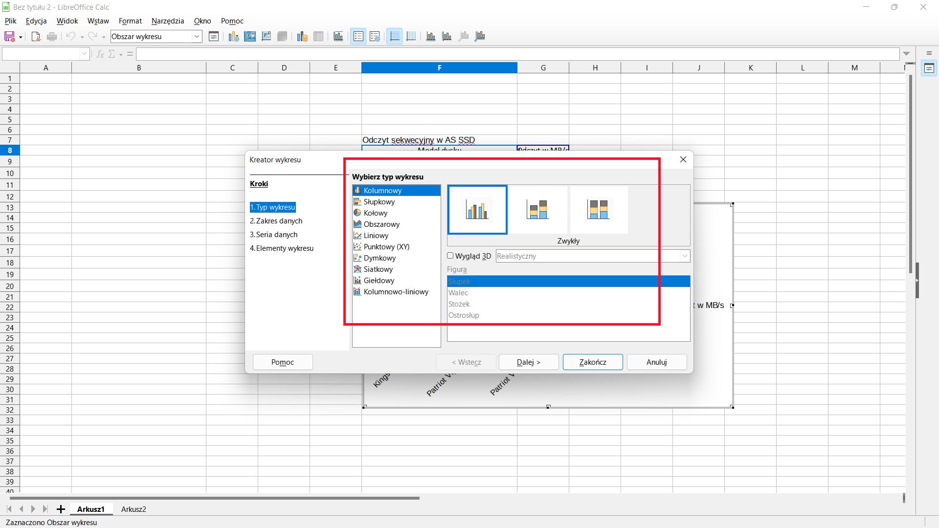

Następnie z górnego menu wybieramy wstaw i na liście wyboru odnajdujemy wykres. Pojawi się nowe okno, gdzie zostanie uruchomiony Kreator Wykresu. To tu w kilku krokach stworzymy nasz wykres.
Funkcja dodawania wykresu w programie LibreOffice.
LibreOffice Calc: kreator wykresu © dobreprogramy | Krzysztof Fiedor
W pierwszym kroku wybieramy Typ Wykresu. Do wyboru mamy kilka gotowych propozycji, które wybieramy w zależności od ilości danych, które mają się znaleźć na wykresie. W kolejnym kroku przechodzimy do ustalenia Zakresu Danych.

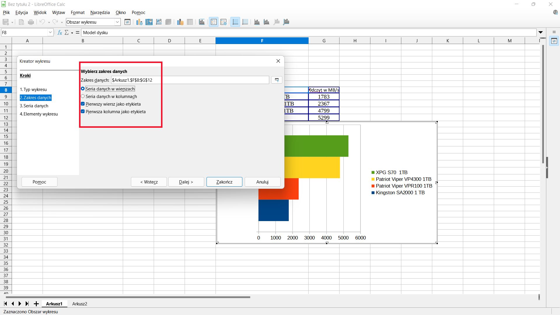

Ustawianie zakresu danych w wykresie.
LibreOffice Calc: ustalamy zakres danych © dobreprogramy | Krzysztof Fiedor
Domyślny jest zakres zaznaczony na początku myszką. Tu możemy go zmienić, jeśli zajdzie taka potrzeba. Możemy też zmienić prezentację danych w kolumnach lub w wierszach - będzie miało to wpływ na ostateczny wygląd wykresu.

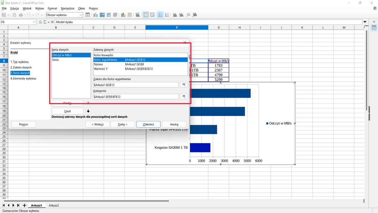

Klikając Dalej przechodzimy do określenia Serii Danych. W tym momencie możemy przypisać serię danych oraz określić zakres danych wybierając odpowiednie komórki.
LibreOffice Calc: ustalamy serię i zakresy danych

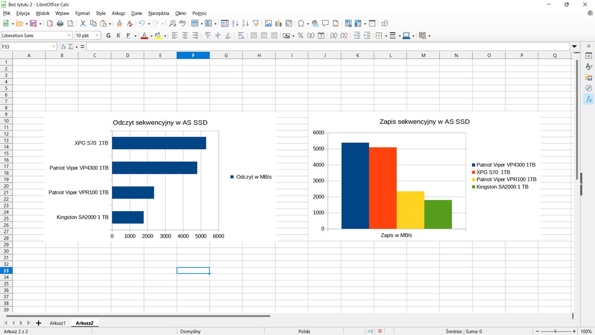

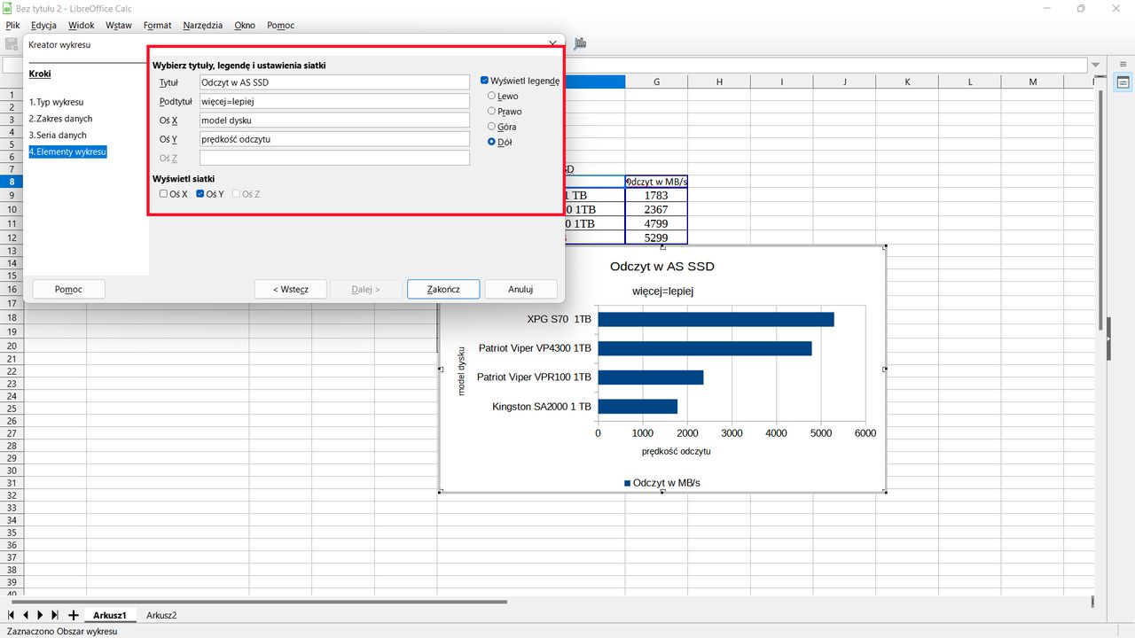

W ostatnim kroku możemy dodać elementy wykresu takie jak Tytuł czy Podtytuł. Możemy też opisać osie X i Y aby opisać elementy na wykresie. Klikamy zakończ, kreator zakończył tworzenie wykresu, teraz jest on widoczny w arkuszu.

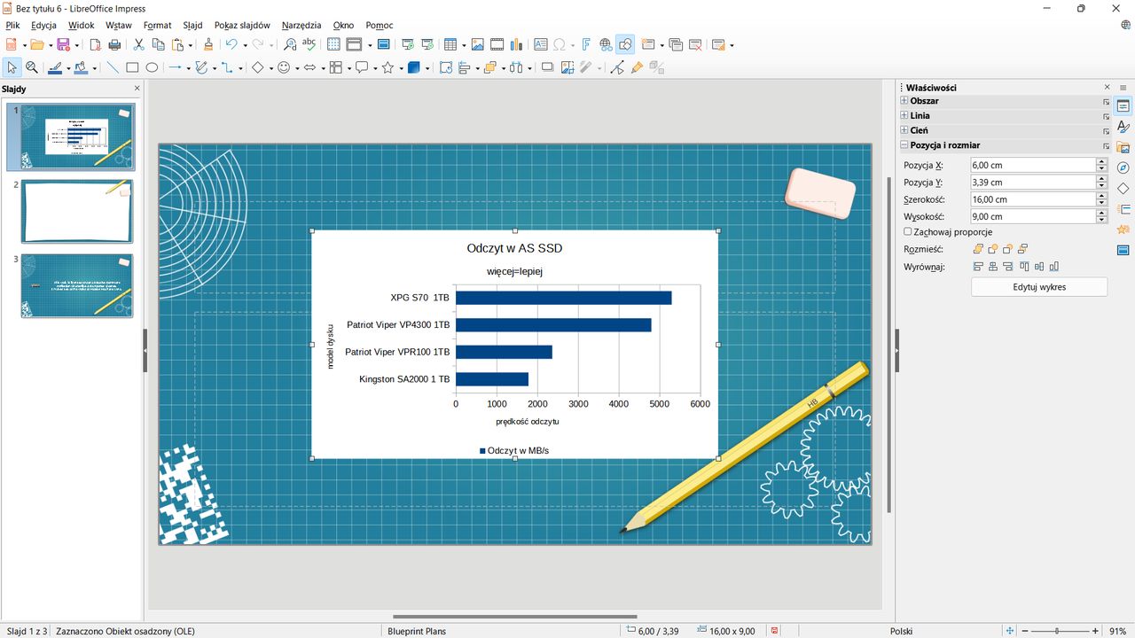

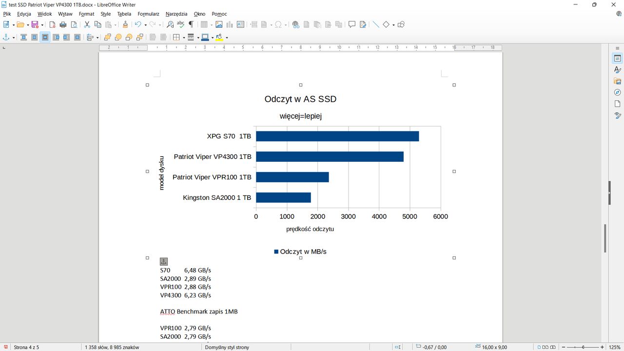

Wykres możemy przenieść w inne miejsce arkusza, przenieść do całkowicie nowego arkusza, a także do innych programów z pakietu LibreOffice np. do edytora tekstu czy do szykowanej prezentacji.
LibreOffice Calc: przykładowy wykres osadzony w edytorze tekstu
LibreOffice Calc: wykres osadzony w prezentacji
