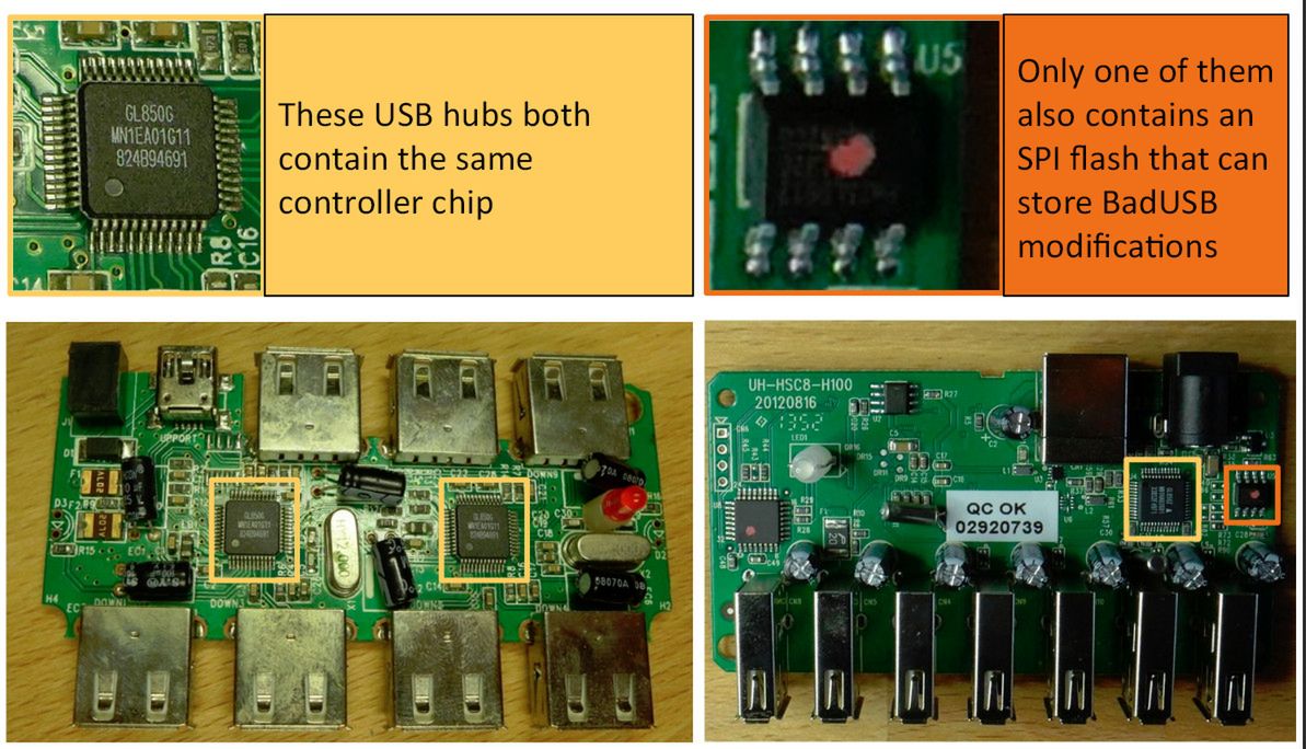

Dwa huby USB. Ten sam kontroler. Jedno urządzenie podatne, a drugie nie
Po drugie, z samych testów też nie można wyciągnąć jednoznacznychwniosków. Faktycznie, wszystkie pamięci masowe USB z kontroleremPhisona są podatne na atak, podczas gdy pamięci masowe z kontroleremASmedia są odporne. Jednak już z pamięciami wykorzystującymi czip odGenesysa sytuacja jest bardziej skomplikowana: te z USB 2.0 sąodporne, te z USB 3.0 można zaatakować. W innych kategoriach urządzeńjeszcze mniej wiążących ustaleń: znajdziemy tu tanie myszki „noname” najpewniej odporne na atak i drogie myszki Logitecha,które można przystosować do roznoszenia informatycznej zarazy. Takteż jest z adapterami SATA i SD, klawiaturami czy kamerkamiinternetowymi.
Szczegółowe wyniki testów ludzi z SR Labs znajdziecie na stronieBadUSBExposure, ale prawda jest taka, że uzyskane tam informacjeniewiele dadzą, nawet jeśli zdecydujecie się rozkręcić wszystkieswoje urządzenia. W wielu wypadkach kwestia odporności na BadUSB lubjej braku zależy od drobnych zmian, które akurat uniemożliwiająprzeprogramowanie kontrolera. Według Karstena Nohla jedyną drogą, byzabezpieczyć się w przyszłych generacjach sprzętu z USB, jestsięgnięcie po kryptografię. Robi to już firma Ironkey, oferującakilka modeli pendrive'ów, w których firmware jest podpisane kluczemproducenta – i które akceptuje aktualizacje tylko wtedy, jeślijest ona też podpisana tym kluczem.
