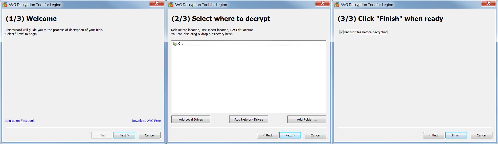

Narzędzia są bardzo proste w użyciu, oferują kreatora, któryproces odszyfrowania dzieli na kilka kroków. Zanim jednak po niesięgnięcie, należy zrobić kopię zapasową zaszyfrowanych plików(tak na wszelki wypadek, by można było odszyfrować je na innymkomputerze).
