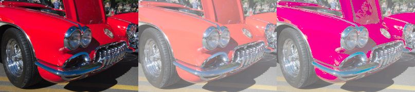

Po lewej: zdjęcie źródłowe. W środku: modyfikacja gamma w przestrzeni ProPhotoRGB. Po prawej: modyfikacja gamma po konwersji zdjęcia do nieograniczonej sRGB

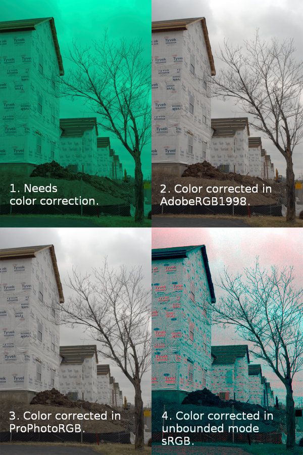

By to wszystko osiągnąć, paniStone zrobiła wiele – udokumentowała występowanie kodu, którywymaga poprawek i zgłosiła błędy w kodzie. Wszystko na nic.Deweloperzy GIMP-a mieli lepszy pomysł. Øyvind Kolås,główny programista silnika GEGL, ogłosił, że *suwaki naoperacjach powinny działać przewidywalnie, by zawsze robić to samodla kolorymetrycznie tych samych kolorów.*Skąd taki pomysł?

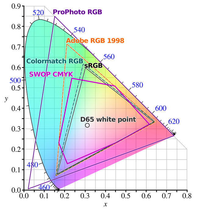

Trzy rzeczy w tej kwestii są niewątpliwe. Jest faktem, że sRGBjest powszechnie używaną przestrzenią kolorów RGB. Jest faktem, że wprzestrzeni tej można zakodować wszystkie kolory, nawet te, które niemieszczą się w gamucie. Wykorzystuje się do tego w kanałach wartościujemne oraz większe od 1,0. Jest też faktem, że operacje suwakami natych samych kolorach prowadzą do różnych efektów w różnychprzestrzeniach RGB. Nie wiadomo jednak dlaczego Øyvind Kolåsuznał, że tak być nie powinno – i by tak nie było, uznał, żewszystkie edycje powinny zachodzić w nieograniczonej przestrzenisRGB.

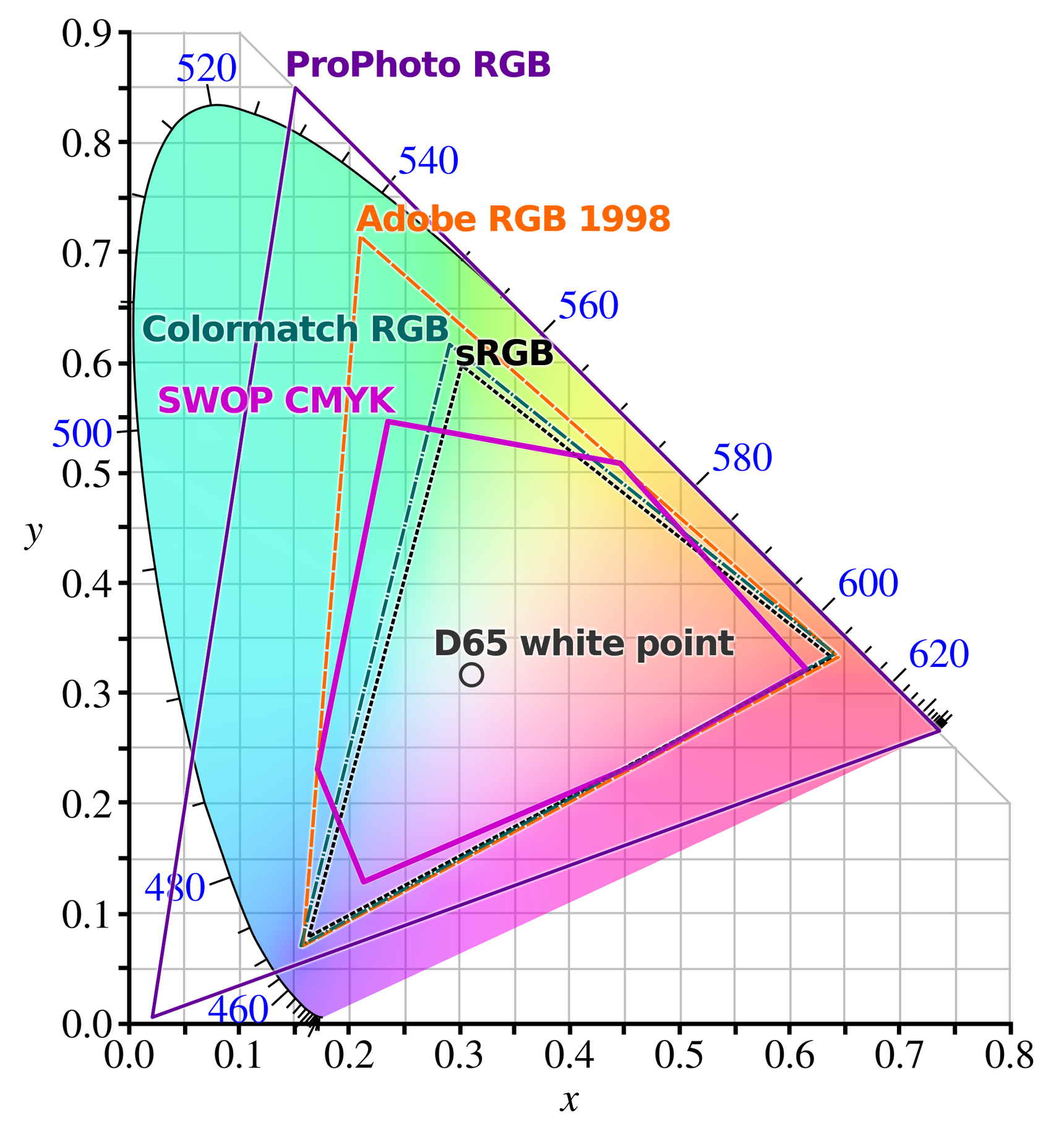

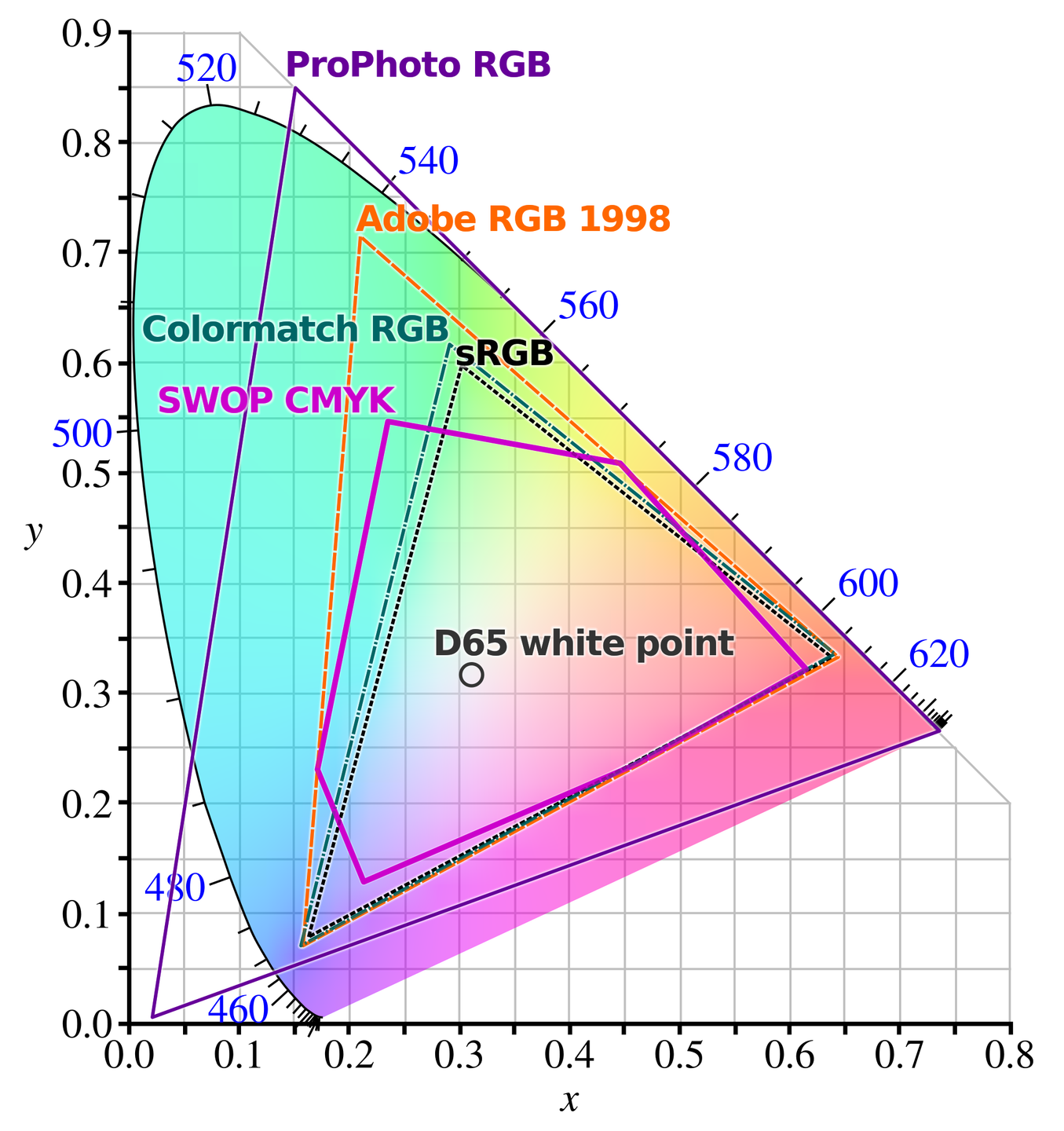

Porównanie przestrzeni kolorów. Jak widać sRGB do profesjonalnej fotografii słabo się nadaje
Ellen Stone zauważa, że dobór przestrzeni barw to kwestia intencjifotografa i doboru sprzętu. Artyści-fotograficy wybierająprzestrzenie zgodne ze swoimi potrzebami, na podstawie zdobytegodoświadczenia. Tymczasem programiści silnika GEGL chcą za nichrozwiązać problem, który nie jest problemem, a co gorsze, robią to wmało przemyślany sposób. Chcą, by cała używana przestrzeń RGBkorzystała z tych samych parametrówco sRGB i miała *dobrze zdefiniowane *konwersjedo CIE Lab, XYZ itp. Sęk w tym, że te dobrze zdefinowane konwersjeobcinają kolory spoza zakresu sRGB i wykorzystują dziś w większościwypadków nieodpowiedni punktbieli.
