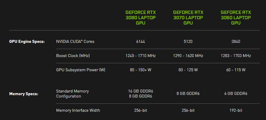

Przechodząc do konkretów, mobilny RTX 3080 może pracować w zakresie TGP od 80 do 150 W, RTX 3070 – od 80 do 125 W, RTX 3060 zaś – od 60 do 115 W. Producent laptopa zadecyduje, jaki limit mocy narzucić, a to z kolei pociągnie za sobą ustawienie częstotliwości zegara taktującego. Co logiczne, im więcej mocy, tym szybszy będzie sprzęt.
Różnice nie są bynajmniej symboliczne. Jak zauważono, poszczególne modele z RTX-em 3080 pod względem wydajności mogą różnić się nawet o 37 proc., a w skrajnych przypadkach mocno zduszonego energetycznie flagowca prześcignie nawet teoretycznie najsłabszy w stawce RTX 3060.
