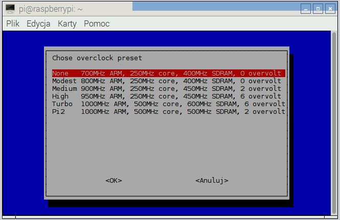

Uwaga: rekordziści zdołali podkręcić zegar Raspberry Pi 2 donawet 1500 MHz, ale wiązało się to z naruszeniem wszelkichzabezpieczeń i ograniczeń, zatem nie polecamy takich prób –nawet jeśli uzyskacie stabilną pracę, znacznie skrócicie czasżycia Maliny. Normalnie firmware oferuje pięć bezpiecznych trybówpodkręcania, w których monitorowane są temperatura rdzenia iobciążenie procesora, a taktowanie i napięcie dynamiczniemodyfikowane. Włączyć jeden z takich bezpiecznych trybów możnaza pomocą narzędzia raspi-config – uruchamiamy go w terminalukomendą sudo raspi-config, a następnie w menu wybieramy pozycję 8– Overclock. Takie bezpieczne tryby niekiedy jednak źle wpływająna jakość emulacji, nierzadko powodując „przycinanie”emulowanej gry. Jeśli więc dysponujecie dodatkowymi radiatorami iporządnym zasilaczem, lepiej o podkręcanie zadbać samodzielnie.
Otwieramy plik opcji firmware poleceniem sudo nano/boot/config.txt, a następnie na jego końcu dopisujemy następującepary właściwość-wartość (oczywiście nie trzeba przepisywaćkomentarzy):
arm_freq=1000 #częstotliwość rdzeniaARM w MHz sdram_freq=500 #częstotliwość pamięcioperacyjnej w MHz core_freq=500 #częstotliwość GPU wMHz over_voltage=2 #zwiększenie napięcia rdzeni (z1,2 do 1,25 V) temp_limit=85 #ochrona przed przegrzaniem force_turbo=1 #wyłącza dynamiczneskalowanie zegarów boot_delay=1 #chroni przeduszkodzeniem karty pamięci w trybie turbo
Warto na tym etapie zmienić jeszcze ilość pamięciudostępnionej układowi graficznemu – domyślne64 MB możemy powiększyć do nawet 512 MB, co przyda się później, przyemulacji wymagających konsol, takich jak PlayStation. W tym celudopisujemy do /boot/config.txt wiersz gpu_mem=512 Z pełną dokumentacją wszystkich opcji konfiguracyjnych firmwaremożecie zapoznać się na stronach elinux.org.A jaki jest efekt podkręcania? Kilka testów z phoronix-test-suitepokazało wyniki lepsze o nawet 25% – to często przekłada się naróżnicę między płynną grą, a klatkowaniem.

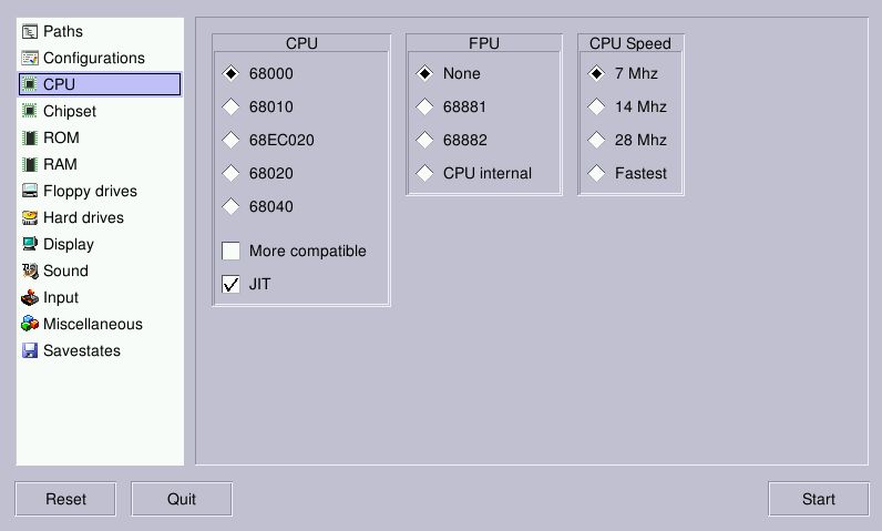

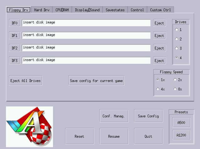

Konfiguracja uae4arm jest bardzo prosta: panele menu dotycząkolejno ścieżek dostępu do Kickstartów i plikówkonfiguracyjnych, typu emulowanego procesora (w teorii nawet 68040 zAmigi 4000, ale nie liczcie na zbyt wiele), czipsetów graficznych,konfiguracji pamięci, dyskietek, twardych dysków, wyświetlania,dźwięku, kontrolerów i zapisanych stanów gry. Aby uzyskaćstandardową Amigę 500, należy wybrać ROM (Kickstart) w wersji1.3, Chipset: OCS, RAM: 512 KB pamięci Chip i 512 KB pamięci Slow(było to standardowe rozszerzenie do Amigi montowane od spodukomputera.

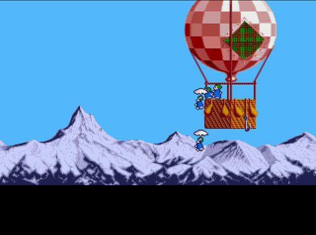

Klasyczne Lemingi tym razem nie na Amidze 500
Kwestia licencjonowania tych wszystkich amigowych gier, obficieserwowanych przez serwisy z oprogramowaniem typu abandonware niestetydla zwykłego użytkownika nie wygląda zbyt dobrze. Prawo nierozpoznaje takiej kategorii jak „oprogramowanie porzucone przezproducenta”, z perspektywy ustawy nie ma różnicy międzypobraniem z Sieci takiego klasyka jak Shadow of the Beast i takiejnowości jak Fallout 4. Nienaruszające prawa źródła gier na Amigęsą dwa – albo poprzez samodzielne zgranie obrazu oryginalnychamigowych dyskietek, albo przez sięgnięcie po amigoweoprogramowanie rozprowadzane jako freeware/shareware. Godnympolecenia źródłem takich gier, dem i programów użytkowych jestAmiSector One.

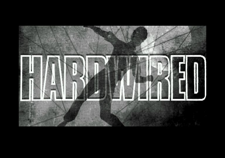

uae4arm-rpi radzi sobie dobrze nie tylko z grami, ale i wymagającymi demami

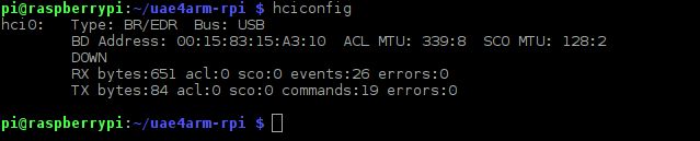

By sprawdzić działanie modułu Bluetooth, wydajemy poleceniehciconfig – efekt wyglądać podobnie do tego.
Jeśli tak nie jest,moduł niestety nie został rozpoznany przez system i lepiej poszukać innego. Jeśli w komunikacieznajduje się słowo DOWN, należy jeszcze moduł „obudzić”,wydając polecenie sudo hciconfig hci0 up.

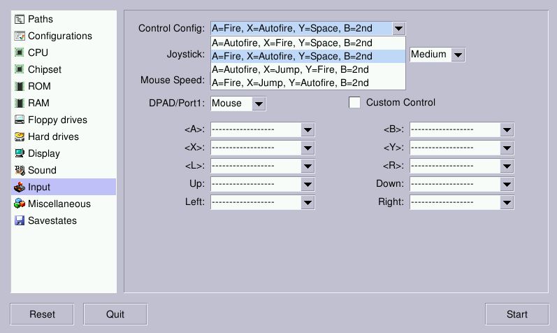

To już naprawdę wszystko – domyślnyukład przycisków na padzie możecie modyfikować w ustawieniachInput emulatora. Trzeba jedynie zapamiętać, że trójkąt to X,kwadrat to Y, kółko to A, zaś krzyżyk to B.
