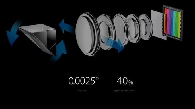

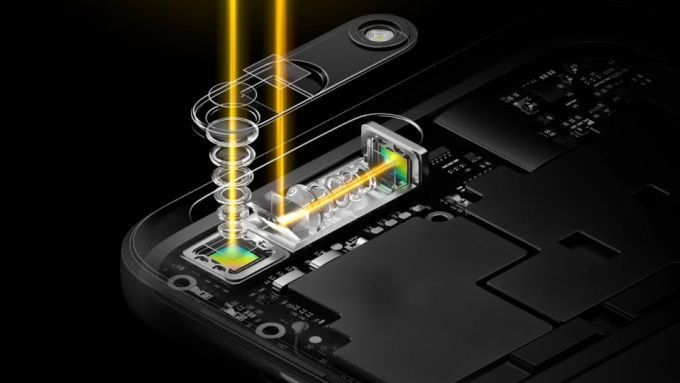

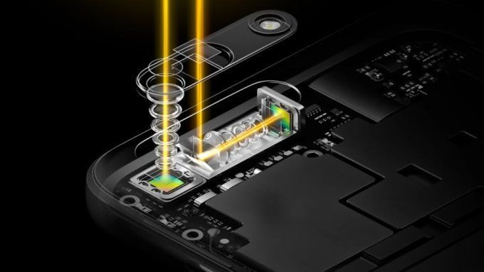

Oppo chwali się 5-krotnym „bezstratnym” zoomem. Kluczem do tego okazało się zamontowanie w smartfonie dwóch aparatów i trochę sprytnego oprogramowania. Oppo planuje zamontować aparat z szerokokątnym obiektywem, ulokowany tradycyjnie, matrycą do „pleców” smartfonu, a także drugi, którego matryca została zamontowana pod kątem 90° względem płyty głównej smartfonu. Droga światła do tej drugiej matrycy została zagięta przez pryzmat i wydłużona. Konstrukcja została zaczerpnięta z peryskopu – wynalazku starego i sprawdzonego – ciekawe jest natomiast jej wykorzystanie w tak małej skali. Dzięki temu, w smartfonie zmieścił się malutki teleobiektyw, a z obudowy nic nie wystaje. System dwóch aparatów będzie miał grubość 5,7 mm.
Trzeba jeszcze wyjaśnić, że sam „peryskopowy” obiektyw nie da nam 5-krotnego powiększenia obrazu. Trzeba było tu pójść na pewien kompromis. Wydłużona ogniskowa jest około 3 razy dłuższa od tej w głównym aparacie. Za dalsze powiększenie odpowiadać ma autorskie oprogramowanie Oppo, syntezujące obraz. Mamy tu więc do czynienia z programem rekonstruującym obraz, niewykluczone też, że matryca aparatu z zoomem ma większą rozdzielczość od „głównej”, mimo że mają identyczne wymiary. Oppo niestety nie dzieli się takimi detalami. Takie sztuczki stosuje na przykład Sony.
Dłuższa ogniskowa przekłada się na mniejsze pole widzenia, co z kolei sprawia, że drobne ruchy wydają się większe i potrzebna jest lepsza stabilizacja obrazu. Moduł aparatu zaprojektowany przez Oppo pozwala dostosować kąt ułożenia pryzmatu względem pierwszej soczewki malutkiego teleobiektywu z dokładnością do 0,0025°. Jeśli to rozwiązanie się sprawdzi, producenci aparatów będą mieli jeszcze mniej powodów, by zawracać sobie głowę aparatami kompaktowymi.
