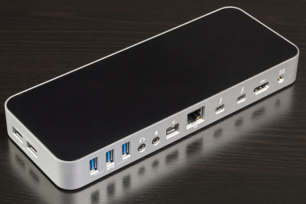

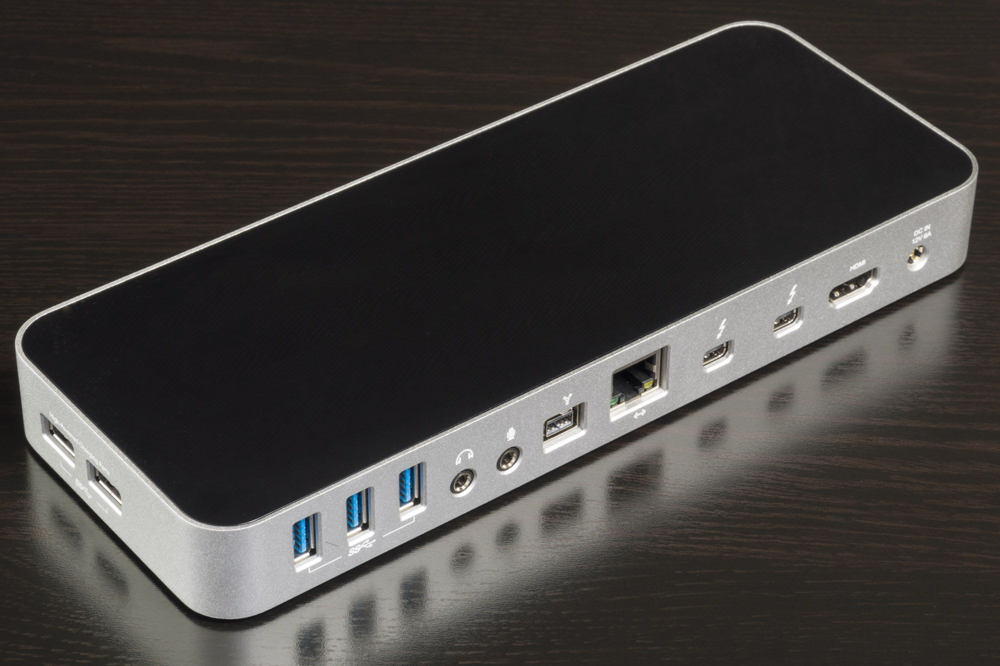

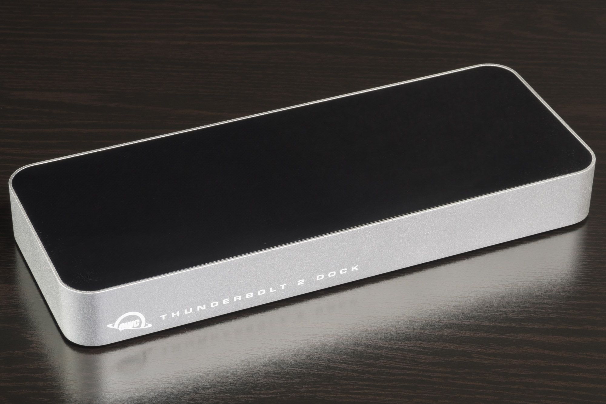

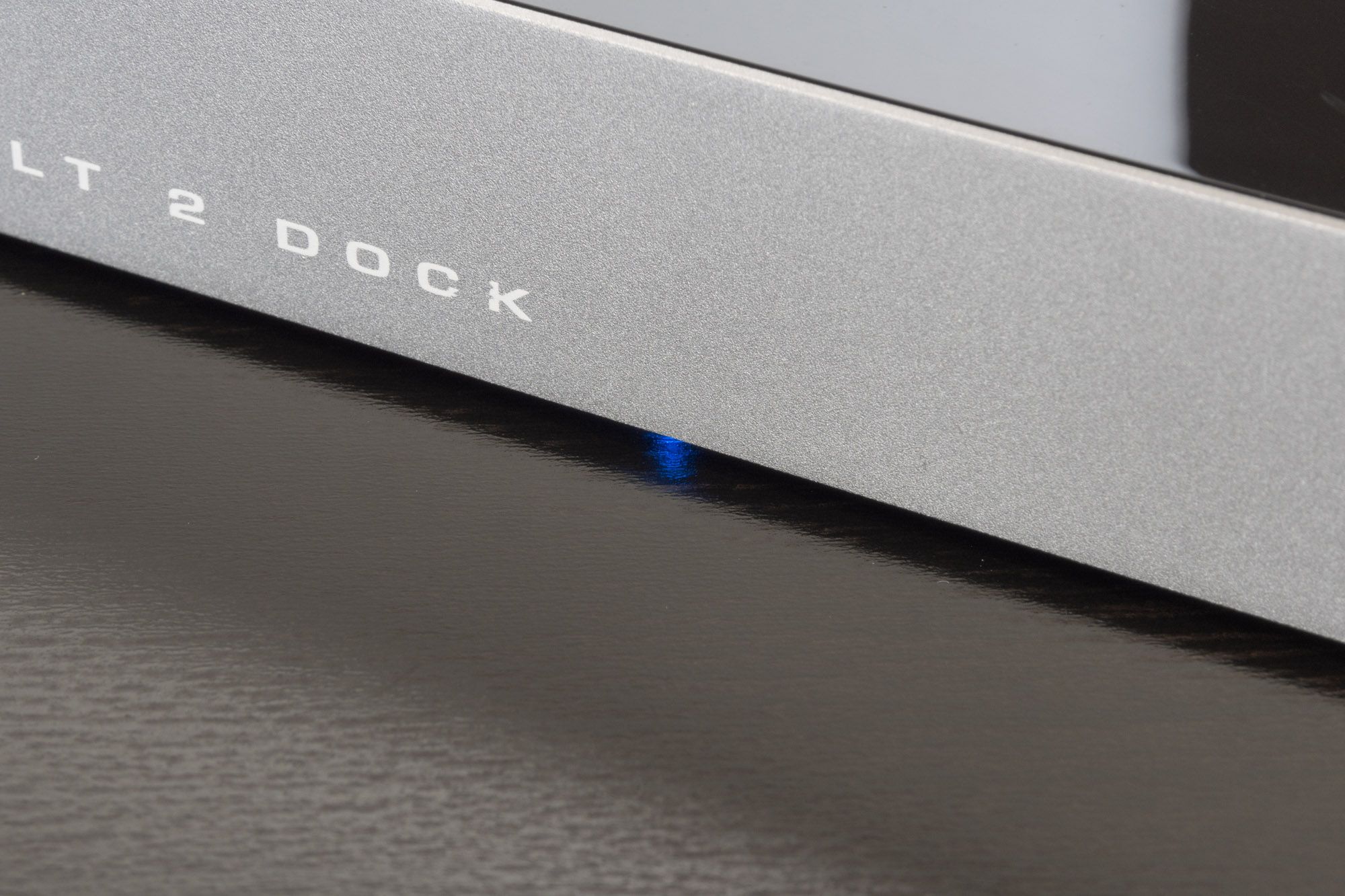

OWC Thunderbolt 2 dock to listwa o wymiarach 23 × 9 × 3 cm. Aluminiowa obudowa, zaokrąglone rogi i czarna pokrywa dobre komponują się z wzornictwem iMaców i MacBooków, choć oczywiście błyszcząca czarna powierzchnia to magnes na kurz. O stanie urządzenia informują dwie dyskretne diody z przodu – niebieska dla zasilania i zielona pokazująca przesyłanie danych. Źródła światła zostały zamontowane w podstawie docka, więc światło nie rozprasza i nie przeszkadza w pracy w nocy. Poza dwoma portami USB 3.0 o mocy wyjściowej 10 W, przeznaczonymi do ładowania urządzeń mobilnych, wszystkie złącza znajdują się z tyłu.

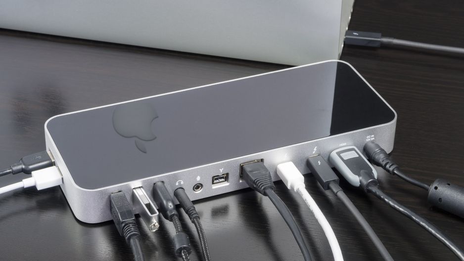

Dock zasilany jest z zasilacza podobnego do tych, jakie dołączane są do laptopów, który samodzielnie dostosuje się do prądu o napięciu między 100 i 240 V. Stacja nie ma osobnego włącznika, więc podłączone do niej peryferia będą działać cały czas. To korzystne rozwiązanie, jeśli urządzenie ma służyć do ładowania smartfonu, niekorzystne zaś dla zużycia prądu i żywotności niektórych urządzeń, jak zewnętrzne dyski talerzowe. Do MacBooka docka podłącza się jednym kablem Thunderbolt 2, który znajdziemy w zestawie. Oczywiście można podłączyć go do dowolnego złącza Thunderbolt 2 docka.

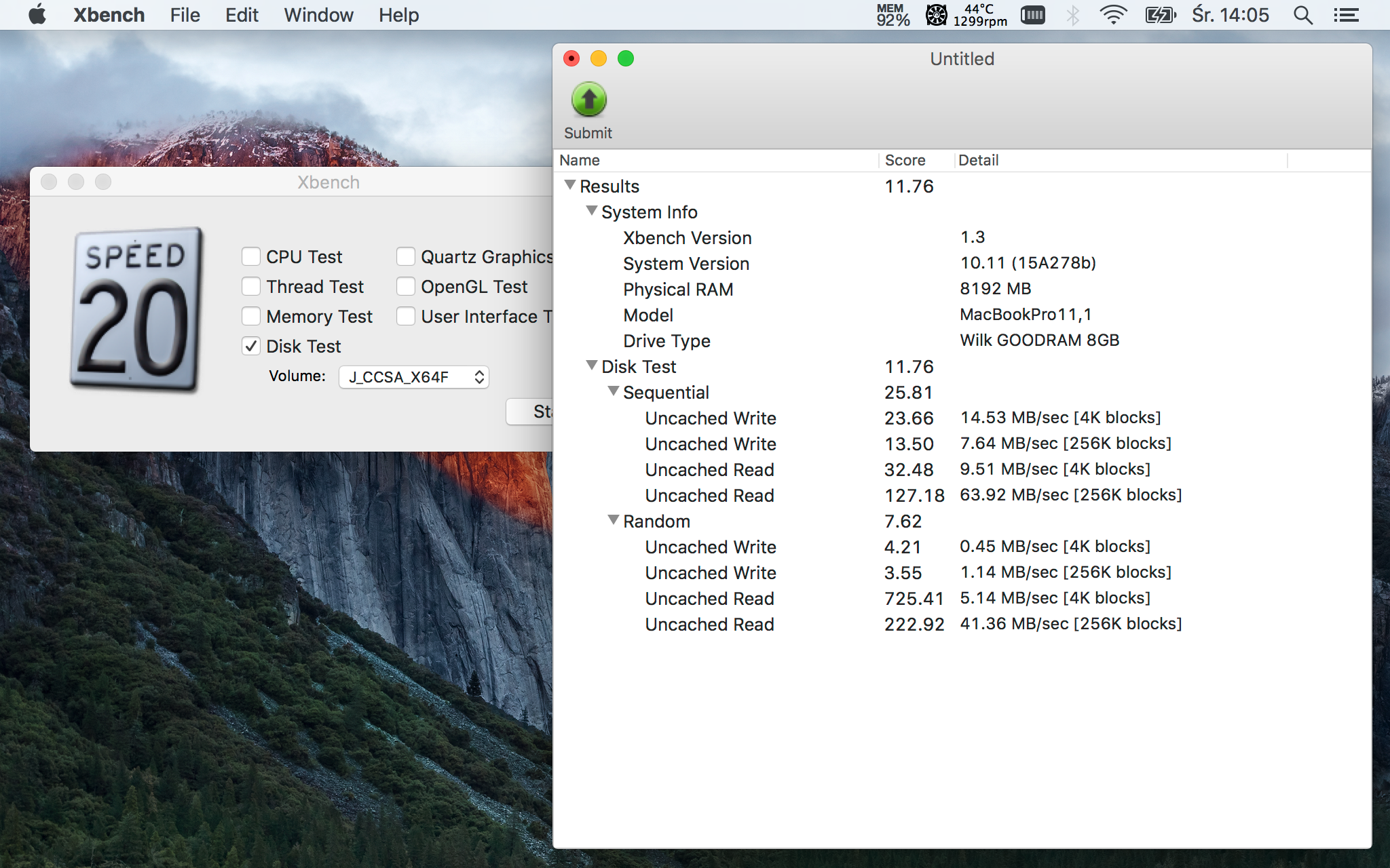

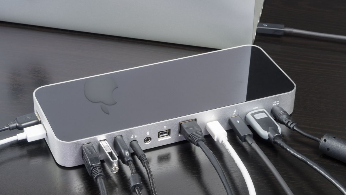

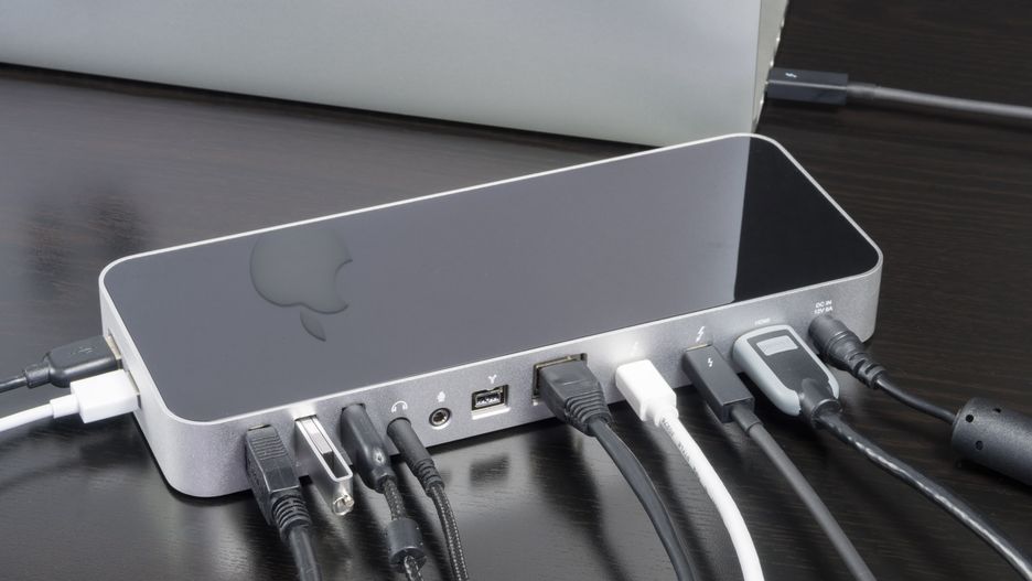

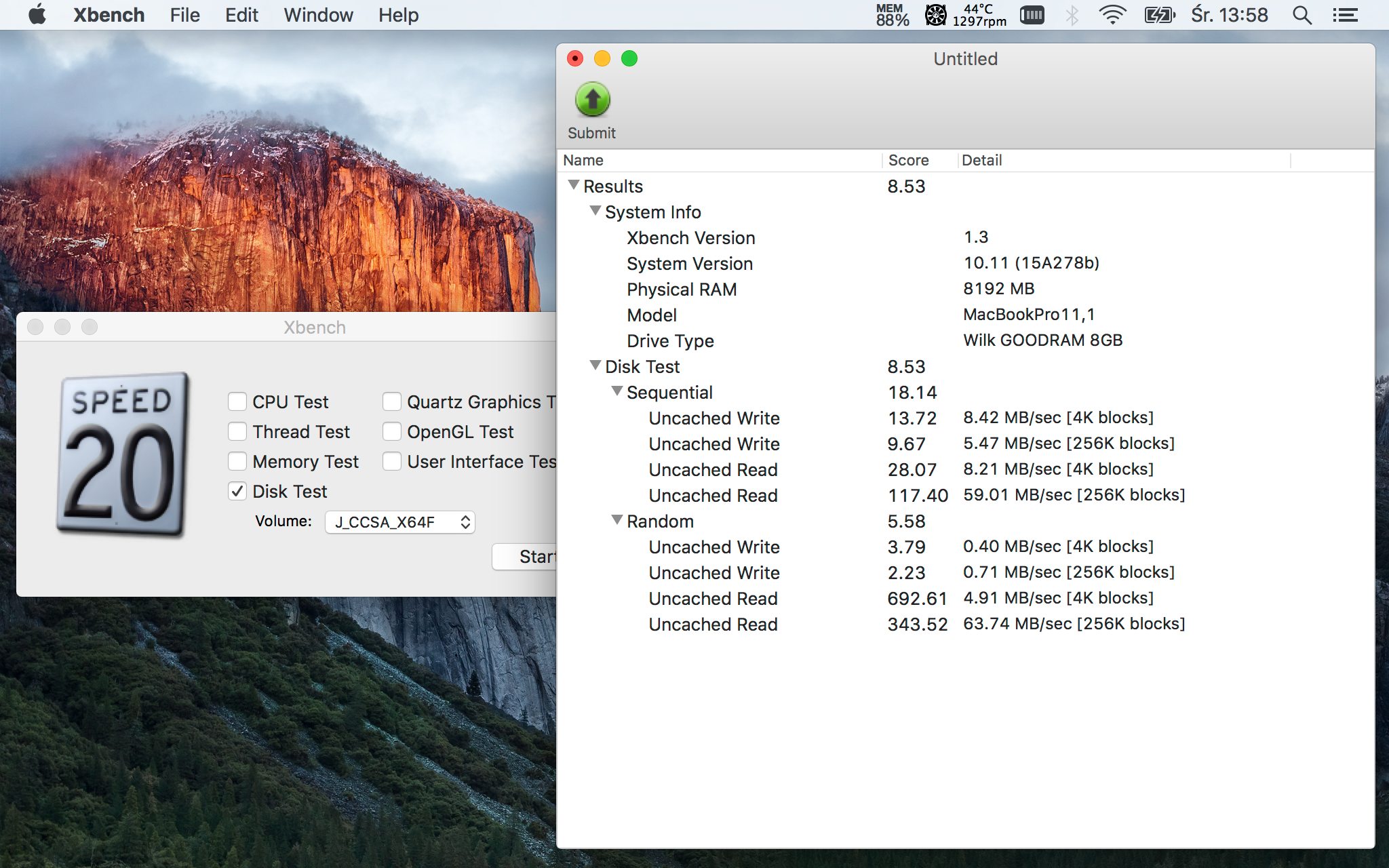

Przepustowość nowej wersji Thunderbolta zapewnia komfortową pracę, nawet jeśli do stacji dokującej podłączony zostanie monitor 4K, dysk USB 3.0, pendrive USB 2.0, telefon, głośniki, klawiatura, myszka i tablet. Urządzenie doskonale radzi sobie z rozdzielaniem sygnału między peryferiami, choć testy prędkości zapisu wykazały, że w przypadku dysków USB 3.0 jednak ma znaczenie, czy zostaną podłączone do stacji dokującej, czy bezpośrednio co MacBooka – prędkości odczytu i zapisu z docka będą niższe.

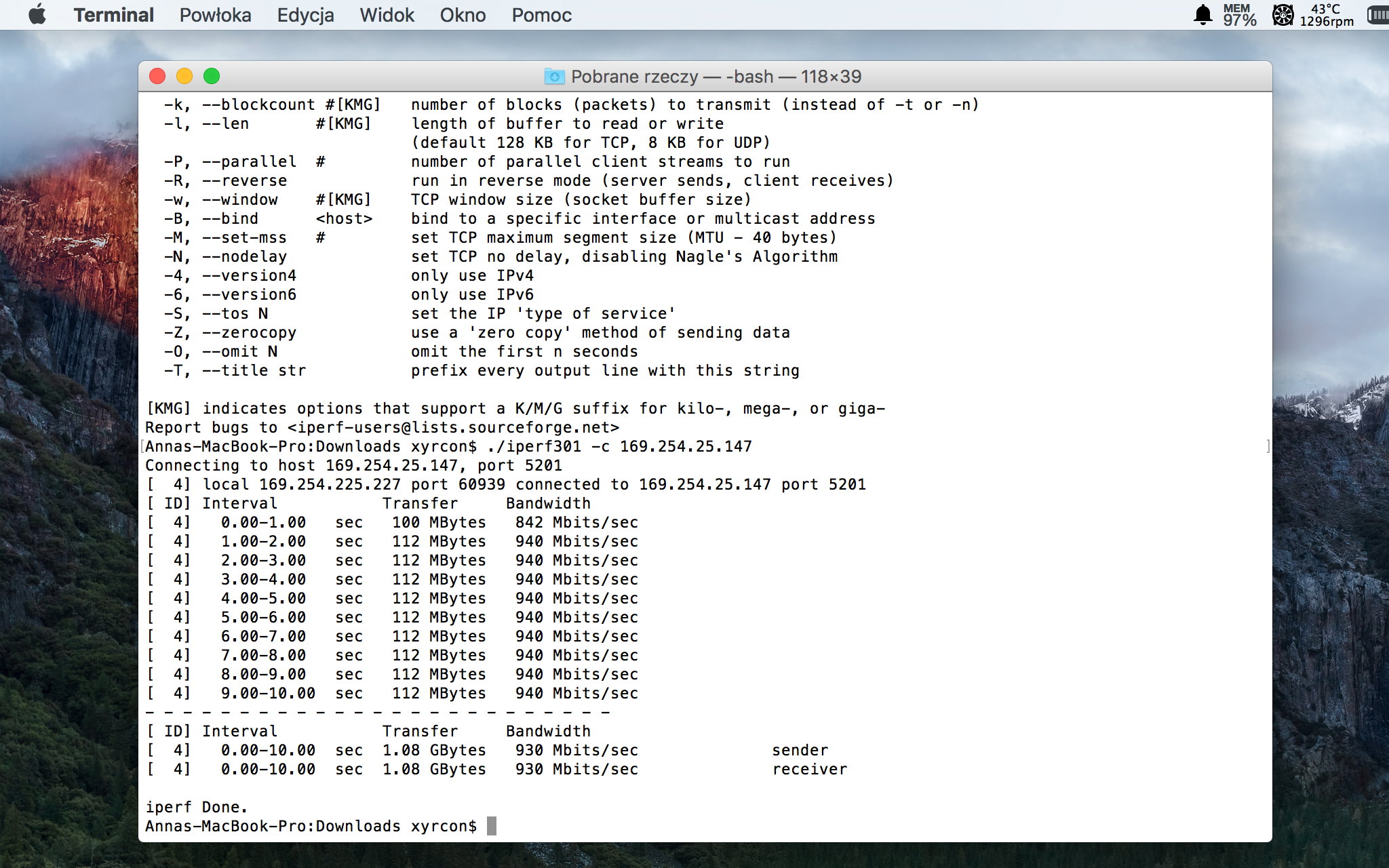

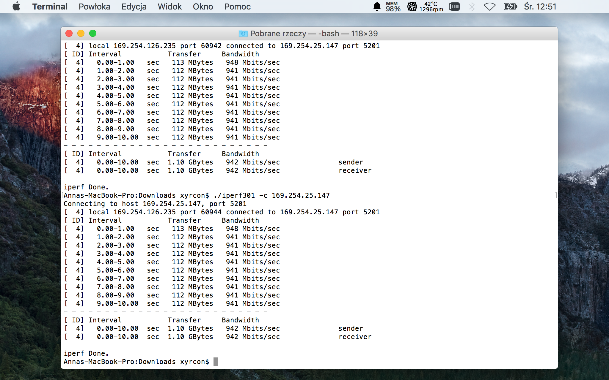

Również przesyłanie danych przez gigabitową sieć lokalną nie ucierpiało w tych warunkach. Oto wyniki krótkiego testu:

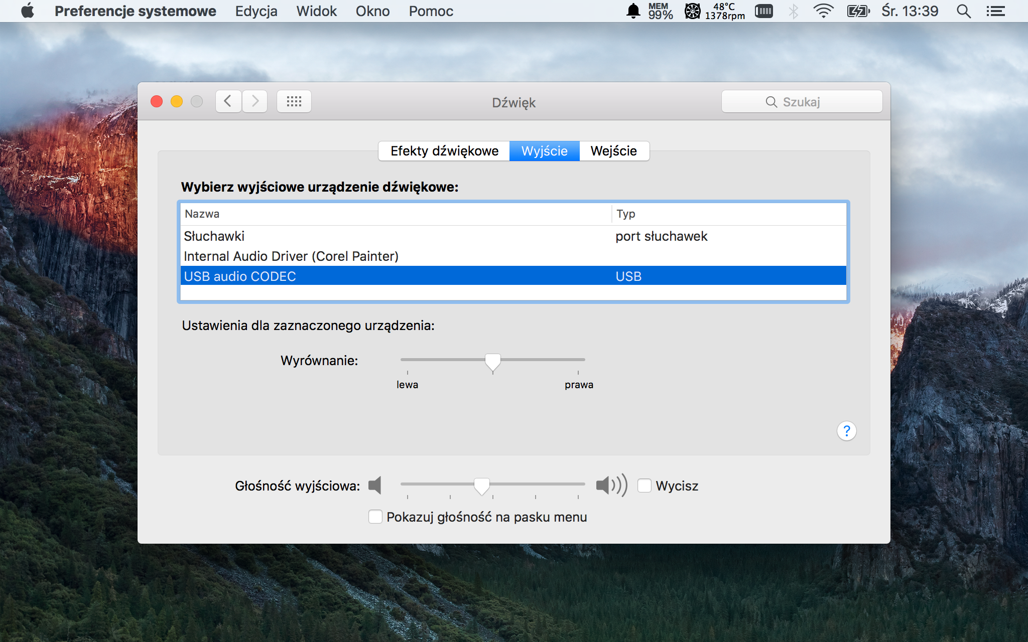

W zasadzie jedyną rzeczą, która nie działa zgodnie z oczekiwaniami i prawdopodobnie nie ma prawa tak działać, jest sterowanie wyjściem dźwięku. Dock widoczny jest dla systemu jako kontroler dźwięku USB i nierzadko zdarzało się, że ani OS X 10.11 (w chwili pisania artykułu wciąż w becie) ani 10.10 po odłączeniu docka nie potrafiły przywrócić domyślnego wejścia i wyjścia dźwięku. Tu niestety użytkownik musi pofatygować się do ustawień systemu i wybrać sprzęt sam. Z obsługą sieci, monitorów i dysków nie ma takich problemów.
