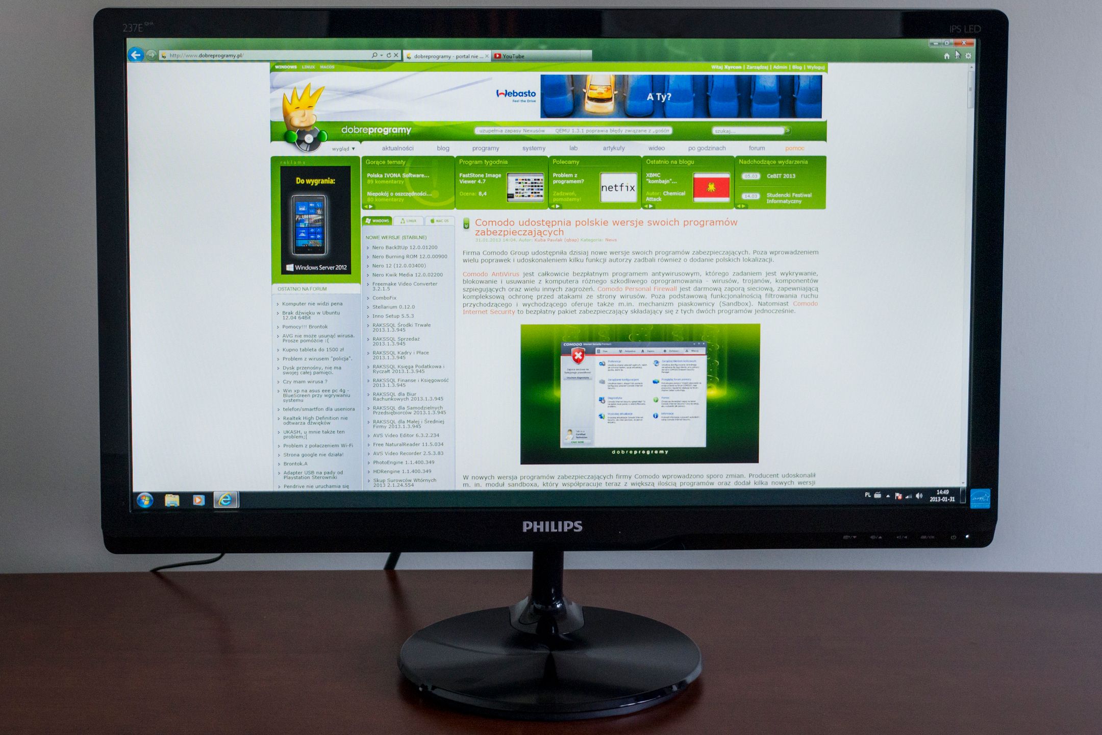

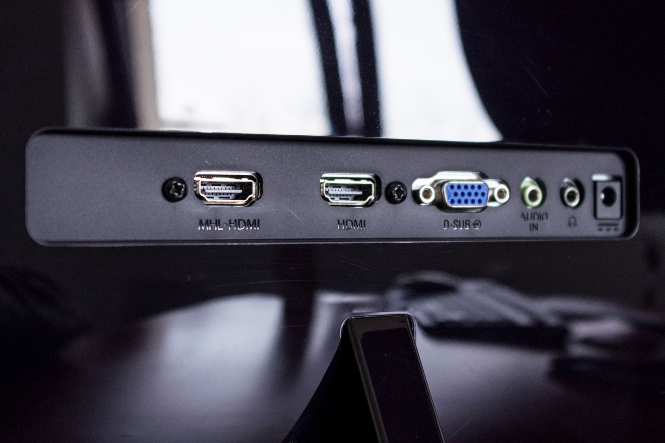

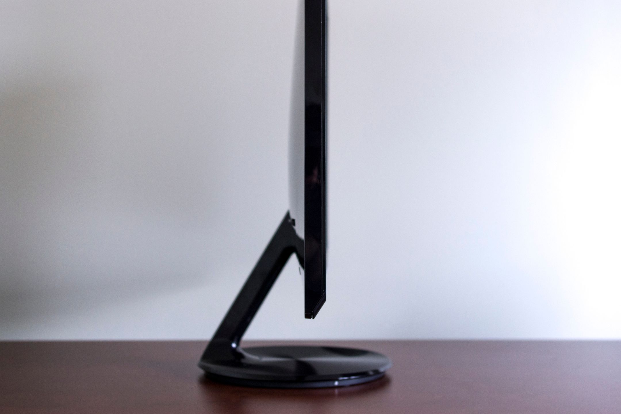

Od pierwszego kontaktu monitor sprawia fantastyczne wrażenie. Jest wyjątkowo lekki, jego waga to 2,8 kg z podstawą. Jest też bardzo smukły, a to za sprawą wyciągnięcia zasilacza na zewnątrz. W najgrubszym miejscu ma nieco ponad 3,5 cm. Drobnym mankamentem może być wykończenie błyszczącym plastikiem znanym jako „piano black”, który uwielbia obnażać wszystkie miejsca, gdzie go dotykaliśmy, a i kurz łapie równie sprawnie, co odkurzacze tego producenta. Taki plastik jest praktycznie na całej powierzchni obudowy monitora. Za niewątpliwy plus można uznać matową matrycę z podświetleniem LED, która pracuje w rozdzielczości 1920x1080 pikseli. Maksymalna jasność matrycy to 250 cd/m2, kontrast statyczny to 1000:1 a szybkość reakcji to niepozorne 7 ms. Na plecach panelu znajdziemy złącza sygnałowe: HDMI, D-SUB, Audio IN oraz gniazdo słuchawek. Na osobny akapit zasługuje złącze HDMI MHL.

Złącze HDMI MHL, w które został wyposażony monitor, umożliwia podpięcie smartfonu czy tabletu bezpośrednio do monitora. Jednak aby to uczynić potrzebny jest odpowiedni kabel, którego niestety w raz z monitorem nie otrzymamy, a będzie trzeba go dokupić osobno. Jeśli się już w niego wyposażymy, nic nie stoi na przeszkodzie, aby przełączyć obraz z małego tabletu czy telefonu na ogromną przestrzeń monitora. Zdecydowanie przyjemniej ogląda się zdjęcia, filmy, przegląda strony czy choćby gra w Angry Berds. Konfiguracja jest banalna, po podpięciu do monitora wystarczy w panelu sterowania monitorem zmienić wejście z HDMI czy D-SUB na HDMI MHL. Jest to taki bardzo atrakcyjny dodatek do podstawowej funkcjonalności monitora.

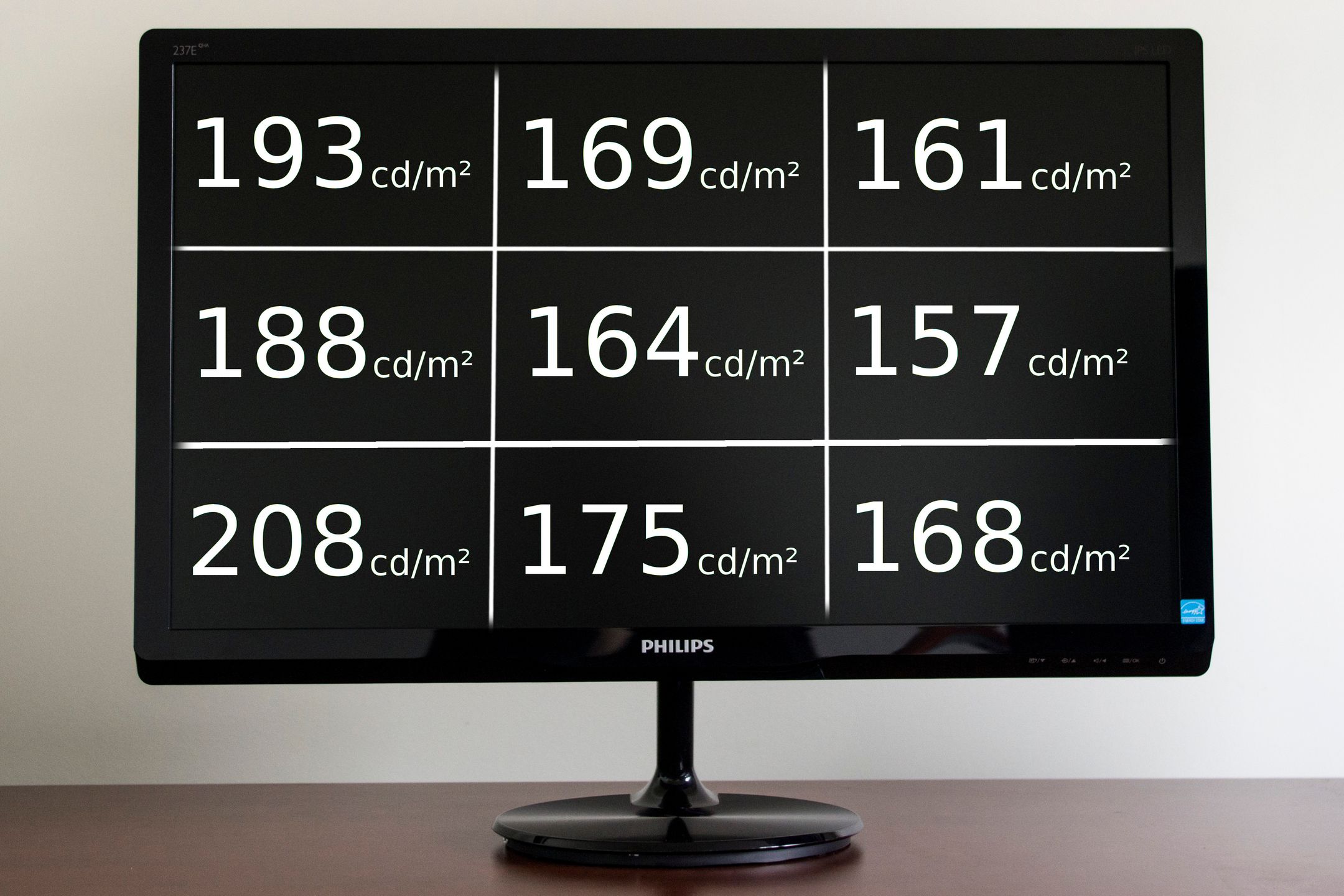

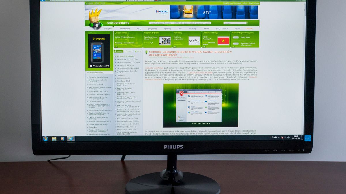

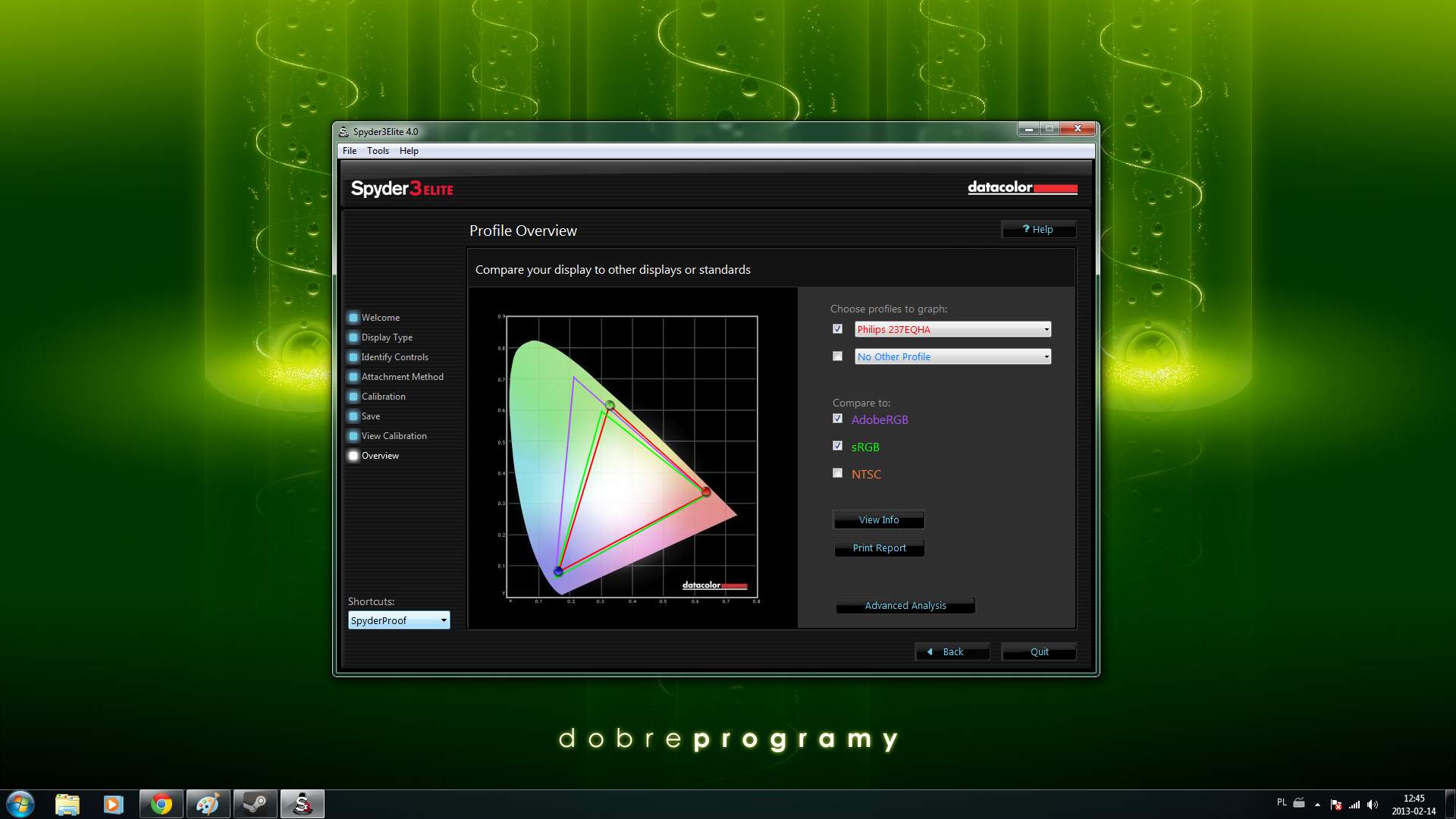

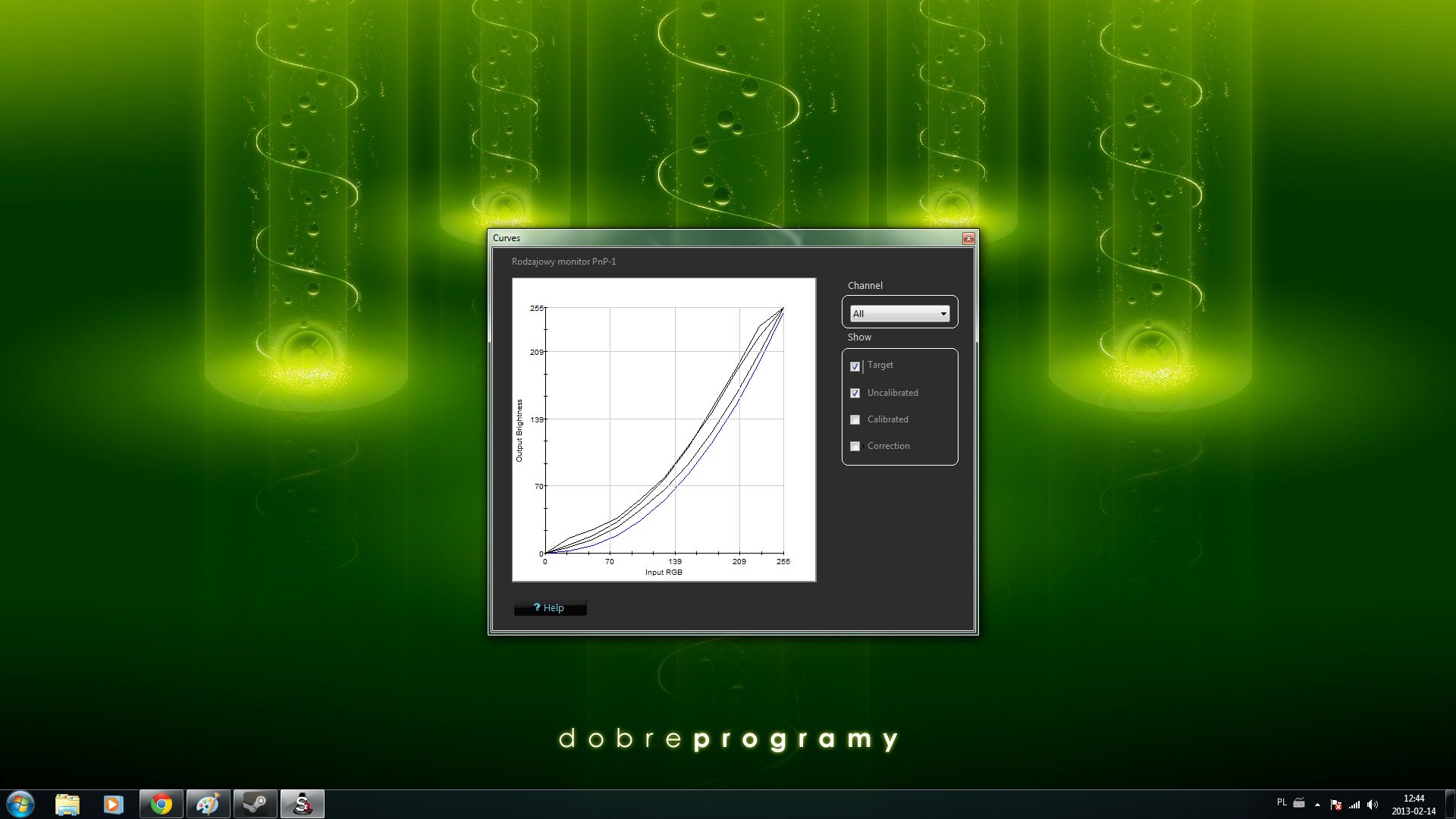

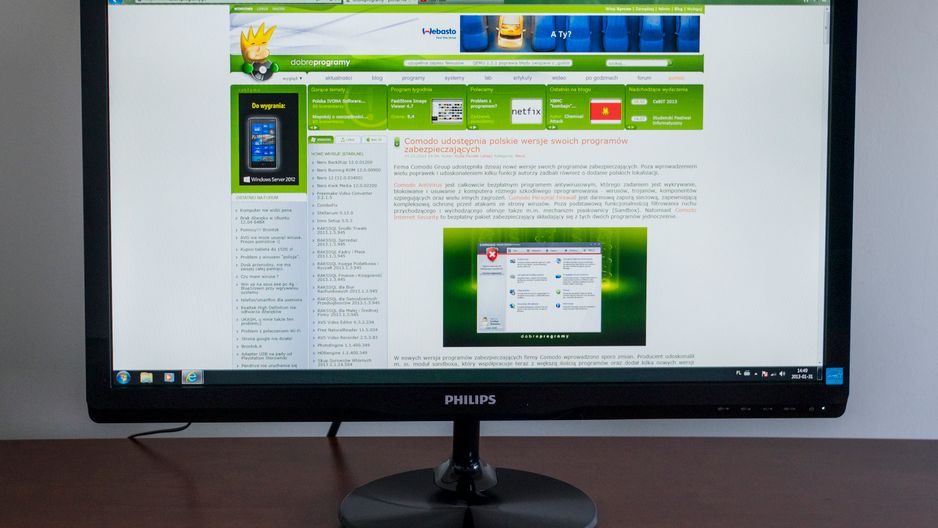

Jak już wspominałem, bryła monitora i jakość jego wykonania stoją na dość wysokim poziomie, ale matryca IPS, w którą został wyposażony testowany egzemplarz, dogoni dizajn? Jeśli chodzi o odwzorowanie barw, zarzucić nic nie mogę — kolory są żywe, czerń naprawdę czarna a i biel wygląda jak biel :). Dodatkowo panel ma szerokie kąty widzenia (178 stopni), jak przystało na dobry IPS. Ten całkiem przyjemny efekt psuje podświetlenie matrycy. Producent zastosował oszczędne podświetlenie LED, co się chwali przy płaceniu rachunków. Niestety jest ono bardzo nierównomierne. Cała lewa strona jest dość mocno prześwietlona, fakt że lepiej w tą stronę niż by miała być w takim samym stopniu niedoświetlona. Różnice są naprawdę spore i niestety psują cały pozytywny efekt. Mam nadzieję, że to jest odosobniony przypadek i inne egzemplarze są pozbawione takich odchyłek.
Jeśli chodzi o ergonomię, to w tym modelu nie znajdziemy mnogości ustawień, pivota czy obrotowej podstawy. Jedyne, co użytkownik może zmienić, to odchylenie góra-dół w dość skromnym zakresie. Cóż, nie jest to produkt dla biura projektowego czy do składu gazety, a dla masowego odbiorcy czy biura i stąd te ograniczenia. Za to pozytywnie zaskakuje pobór prądu urządzenia. W trybie uśpienia pobiera zaledwie 0,3 W, podczas pracy z przeglądarką (większość ekranu biała, podświetlenie 50%) pobór prądu nie przekracza 25 W. Maksymalny pobór, jaki udało mi się uzyskać, to niespełna 34 Waty. Muszę obiektywnie stwierdzić, że jest to jeden z najmniej energożernych monitorów, które miałem okazję testować. Tutaj brawo!
