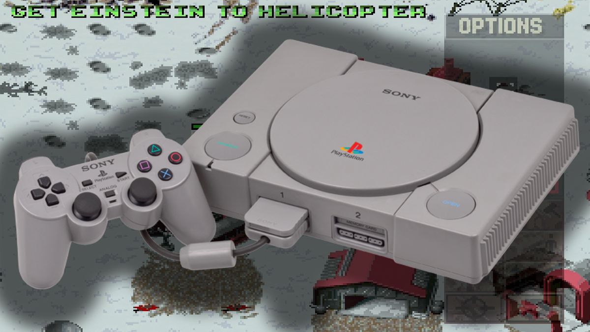

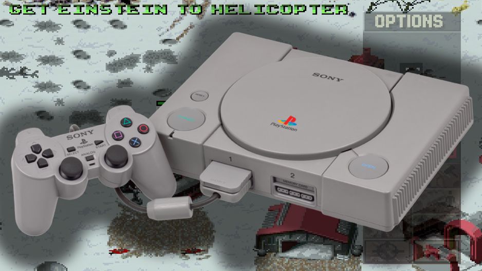

PlayStation: jak uzyskać najlepszą jakość obrazu w parze z LCD TV
W tym materiale przyglądamy się pierwszemu PlayStation i doradzamy co należy zrobić, aby z tej wiekowej konsoli wydobyć obraz najlepszej jakości podpinając sprzęt do nowych telewizorów LCD. W materiale wideo natomiast możecie sprawdzić porównanie jakości obrazu pozyskanego najprostszą i zarazem najpopularniejszą metodą, czyli z pomocą zwykłego kabla RCA w zestawieniu ze specjalnym kablem w duecie z upscalerem XRGB mini Framemeister.Po ogólne informacje odsyłamy do materiału „XRGB mini Framemeister: gratka dla fanów starych konsol”. Mówimy tam między innymi o rodzajach sygnału wideo i wyjaśniamy dlaczego to RGB jest tym najlepszym.W przypadku konsoli Sony PlayStation sytuacja jest prosta. Wszystkie modele, niezależnie od rewizji generują sygnał RGB, również odświeżona wersja (czyli PSOne) posiada taką możliwość i to właśnie sygnał RGB chcemy wycisnąć z poczciwego Szaraka. Stajemy wobec tego przed doborem sygnału synchronizującego.Teoretycznie dla omawianej konsoli nie jest możliwe wydobycie sygnały synchronizującego typu CSync (uznawanego za najlepszą opcję). Praktycznie natomiast jest trochę inaczej, istnieje bowiem metoda uzyskania sygnału synchronizacji Composite Sync (CSync), wymaga to zastosowania separatora w samym kablu, który to wydobywa taki sygnał. Nie są to jednak popularne kable, a ich dostępność jest niemal zerowa. Dyskusja na temat tego czy jest to prawdziwy CSync czy nie trwa, dlatego zapomnijmy o CSync w PSX i skupmy się na rozwiązaniach dostępnych.Skoro nie CSync to co? Najlepszym rozwiązaniem będzie synchronizacja puszczona przewodem odpowiedzialnym za luminancje z sygnału S-Video w Eurozłączu. Najczęściej kable takie noszą nazwę Sync on Luma, ale spotkać też można określenia Luma Sync czy Sync Over S-Video. Jakość obrazu jest niemal tak idealna jak obraz generowany przez emulator – zakładając oczywiście wykorzystanie upscalera.[img=scart_PSX]Co w sytuacji kiedy takowego nie posiadamy? Tutaj miła niespodzianka, jakość obrazu również będzie o wiele lepsza niż z wykorzystaniem kabli RCA, które zalewają wręcz rodzime portale aukcyjne. Zdjęcie poniżej należy traktować z przymrużeniem oka, ale już na nim widać, że różnica jest, na korzyść proponowanego kabla i to bez wykorzystania upscalera.[img=croc_comp1]Przejdźmy do meritum, czyli gdzie kupić kabel i ile on kosztuje. Jest jeden sklep, który zasługuje na wyróżnienie, jest to Retro Gaming Cables, brytyjski sklep z ręcznie robionymi kablami do starych konsol i to właśnie tam należy rozpocząć poszukiwania. Sklep działa na terenie EU, nie musicie martwić się o sprawy celne, a koszt kabla razem z wysyłką to około 95 zł. Najdłuższy czas oczekiwania na paczkę to w naszym przypadku dwa tygodnie, najszybciej paczka doszła w tydzień.Wybierając kabel należy pamiętać o rodzaju złącza: JP21 lub SCART, nas interesuje SCART czyli Eurozłącze.
