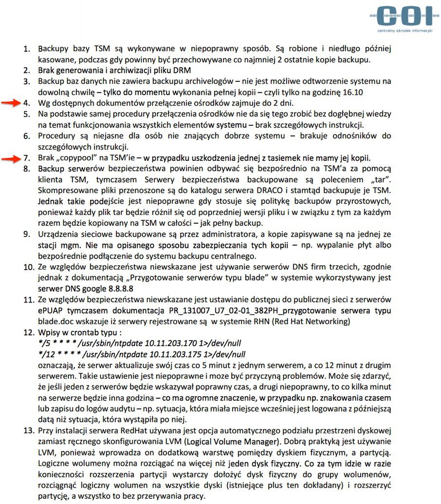

— COI (@COIgovPL) May 7, 2016Sądząc jednak po tym, co można przeczytać w opublikowanymprzez Niebezpiecznik audycie, nadzieja może tu być matką głupców,tym bardziej, że nie odkrył on wszystkich możliwych problemów.Audytorzy nie tylko mieli bardzo mało czasu (raptem kilka tygodni),ale i utrudniano im odczytanie przekazanych danych (zaszyfrowanearchiwa, uszkodzone nośniki) i nie zapewniono dostępu do środowiskatestowego. Mimo tego, lista wykrytych błędów jest spora. Wśródnich interesujące doniesienie – przełączenie ośrodków(produkcyjny/zapasowy) zajmuje dwa dni. Cóż, gdyby to byłaprywatna firma hostingowa…

Wnioski z audytu platformy ePUAP (źródło: Niebezpiecznik)
Niebezpiecznik, przypominając że błędami ma być obarczone 60%kodu platformy, zauważa, że lepszym pomysłem byłoby zbudowanieplatformy usług publicznych na bazie infrastruktury komercyjnychbanków. Radzą one sobie z informatyką zauważalnie lepiej, niżpodmioty państwowe, potrafią poradzić sobie i z automatyzacjąprocesów, i z dobrymi mechanizmami uwierzytelniania.
