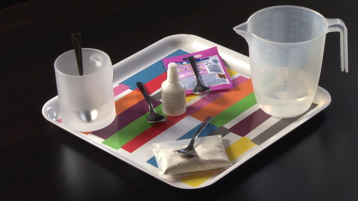

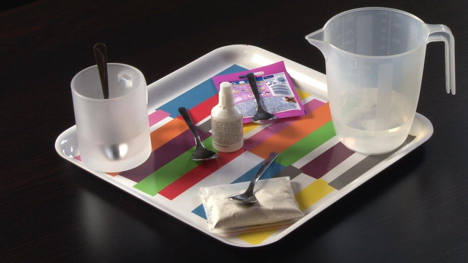

Każdy posiadacz retro-sprzętu dobrze wie, że ten żółtawy kolor jaki pojawił się na jego maszynce nie da się już domyć, bo najzwyczajniej w świecie nie jest to brud.Nasze Amigi czy inne, jasne niegdyś, ośmio- czy szesnastobitowe maszynki robią się żółte, gdyż tak działa na nie światło, a konkretnie –tak w naturalny sposób starzeje się tworzywo ABS, z którego zrobione są obudowy naszych zabawek.Po wielu latach dyskusji, prób i zniszczonych obudów, grupie entuzjastów udało się wspólnymi siłami opracować żel, który nazwano Retr0bright.Przepis na to, jak przygotować miksturę, znajdziecie w naszym materiale wideo, a składniki jakie będą wam potrzebne podajemy poniżej:nadtlenek wodoru 30% (perhydrol) – 200ml,guma ksantanowa – dwie łyżeczki,gliceryna – jedna łyżeczka,ciepła woda – jedna łyżeczka,proszek do prania ze związkiem TAED – 1/4 łyżeczki.Taka ilość żelu wystarczy na jednorazowy zabieg np. na Amidze 500. To, co ewentualnie zostanie, nadaje się do użycia jeszcze przez 1 dzień.UWAGA! Ponieważ w przepisie znajduje się perhydrol, musimy ostrzec młodszych widzów, aby poprosili osobę dorosłą do towarzystwa w czasie przygotowywania Retr0brighta. Koniecznie używajcie rękawiczek!Więcej przepisów na inne wariacje Retr0bright znajdziecie na oficjalnej stronie projektu.
