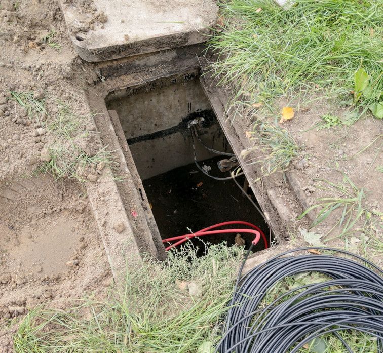

Pojazd może rozjechać nam kwiatki, czy mieć problemy z racji konieczności wyminięcia zabudowań np. altany. Sprawdźmy, gdzie mamy pod domem studzienki telekomunikacyjne i jeśli jest ich kilka zapytajmy, z której będzie podprowadzone przyłącze. Na trasie od niej do naszego domu trzeba zrobić wykop. Kopanie jak to kopanie. Mniej bądź bardziej wpłynie na przydomową działkę. Pomyślmy wcześniej o tym aspekcie, żeby nie było niemiłej niespodzianki.
Studzienka telekomunikacyjna. Zazwyczaj są mocniej zapchane kablami.

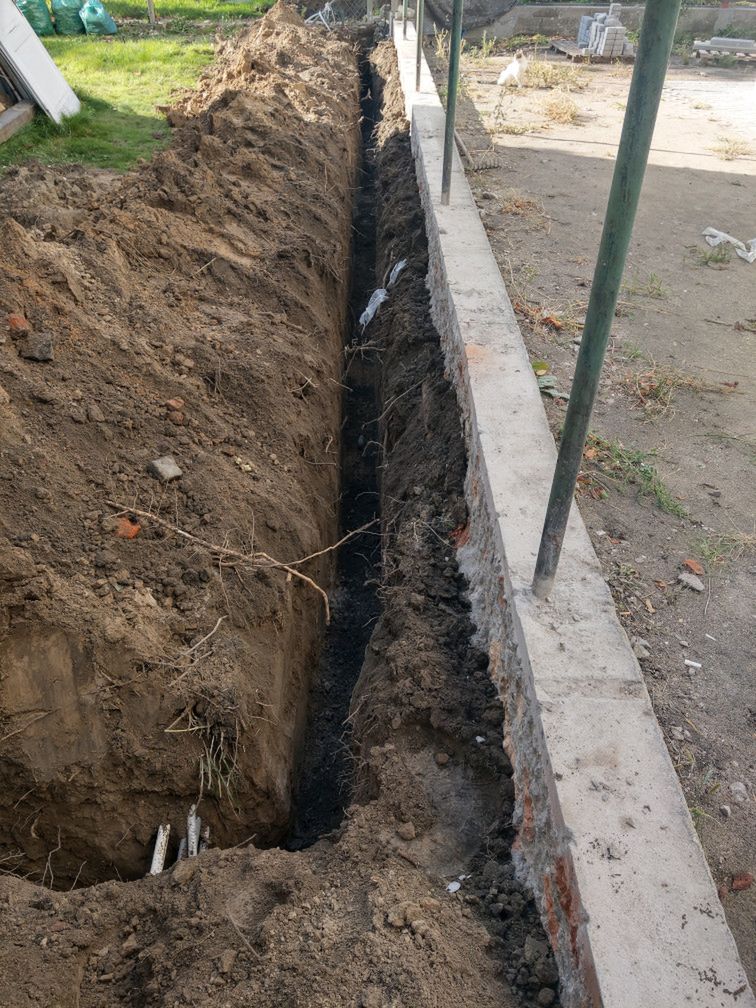

Wielometrowy wykop pod światłowody, aż do granic posesji.
Dobrym pomysłem jest robienie zdjęć i zapisków (najlepiej z pomocą miarki), żeby później przy pracach np. z podłączeniem gazu ziemnego, nie przerwać światłowodu. W lepszej sytuacji (pod kątem inwazyjności) są instalacje, które można prowadzić napowietrzenie. Wtedy omija nas cały proces kopania pod położenie światłowodów. Choć tak samo trzeba wziąć pod uwagę drzewa i budynki pomiędzy linią a docelowym domem.

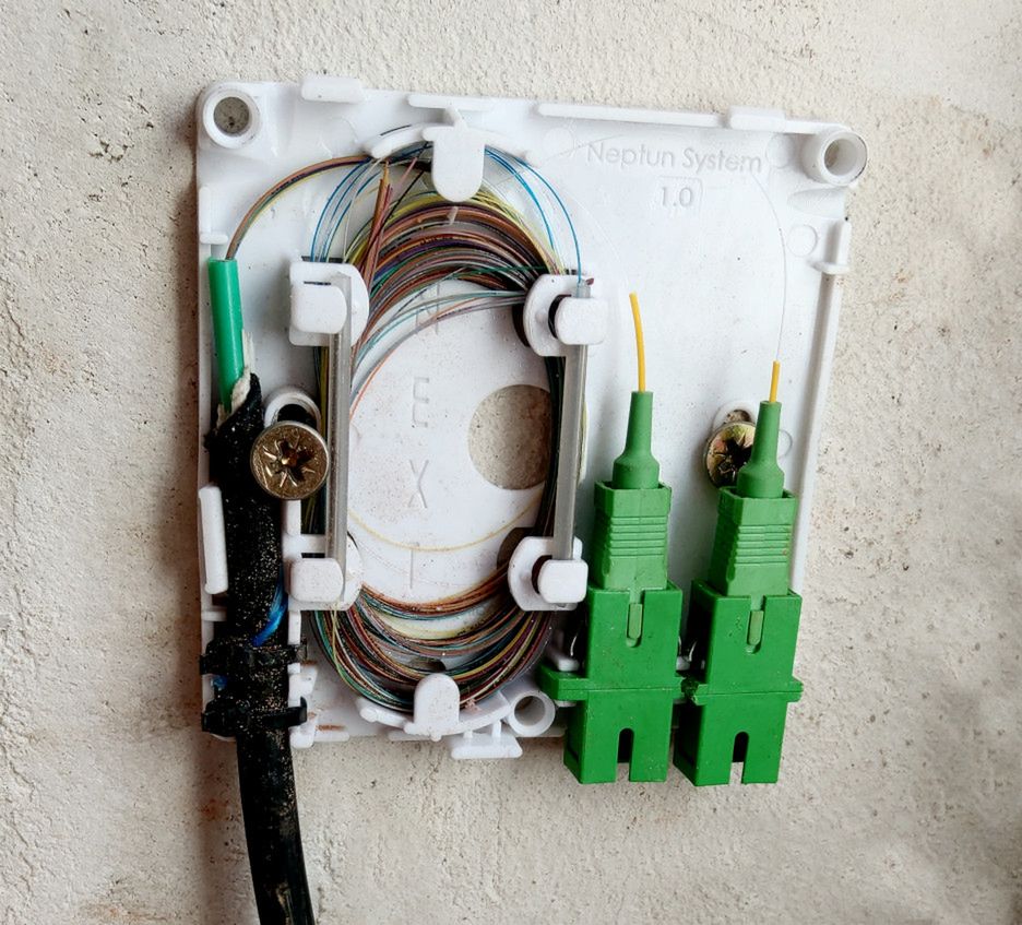

Gniazdo światłowodowe FTTH. Zwykle prowadzi się jedną lub dwie żyły, ale tu monterzy poszaleli.
Routery operatorów nie zawsze są kiepskie, ale jeśli szukamy konkretnie sprecyzowanych możliwości i najmocniejszych parametrów, to raczej nie otrzymamy ich w operatorskim modelu. Bazowałem na już dobrze działającej u mnie infrastrukturze przewodowej i WiFi (główny router, dodatkowy punkt dostępowy WiFi, switche), więc wybrałem sam modem. A jeśli operator na siłę wciska router, a faktycznie wolicie coś innego? Można połączyć oba routery.

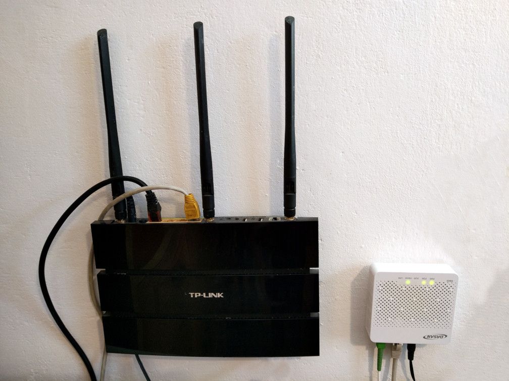

Router w parze w modemem swiatłowodowym.
