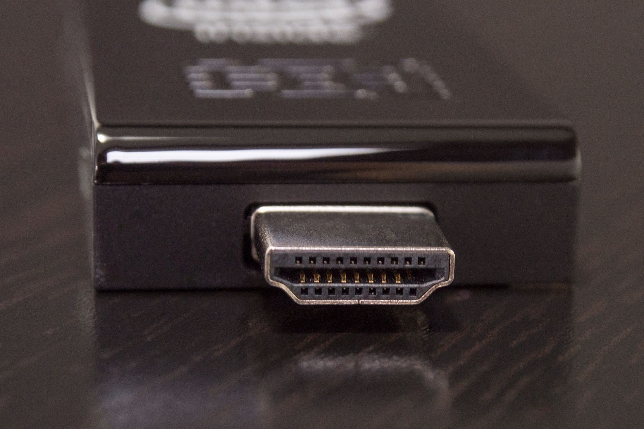

Największa różnica pomiędzy oboma patykami jest widoczna już na pierwszy rzut oka. Intel i Lenovo różnią się bowiem przede wszystkim wyglądem. Nie chodzi nawet o samo rozmieszczenie gniazd, to jest bowiem w identyczne, ale o kształt i wzornictwo obudowy. Biorąc jednak pod uwagę, że patyki podłącza się na ogół na tylnej części obudowy monitora lub telewizora, ma to dość niewielkie znaczenie.

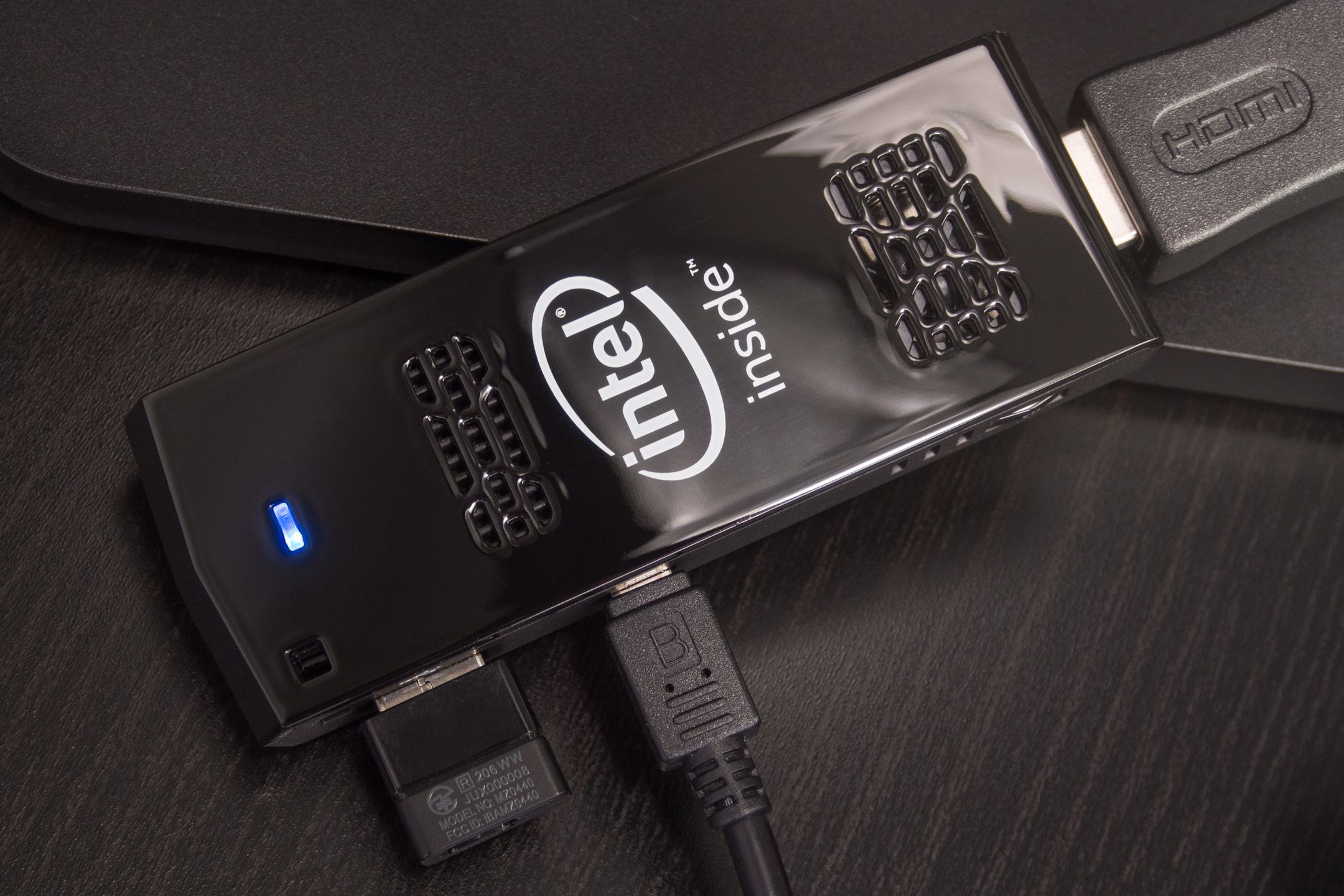

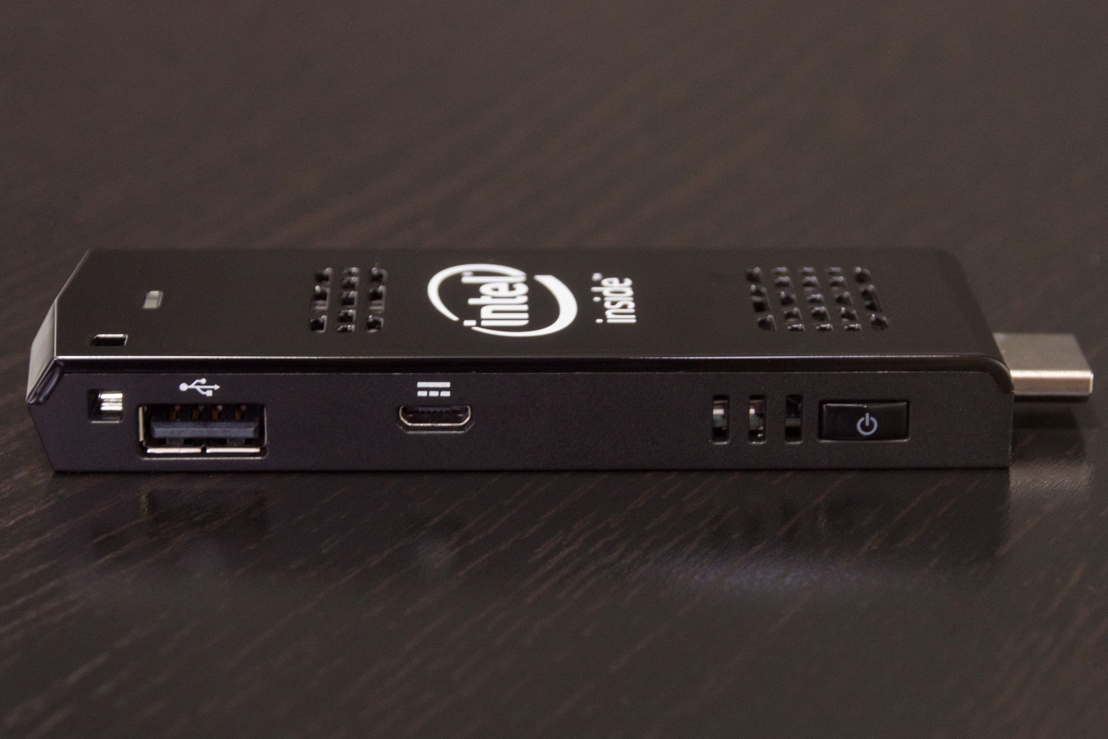

Intel wygląda zdecydowanie drapieżniej. Wykonana z błyszczącego czarnego plastiku obudowa ma ostre krawędzie, nad wbudowanym wentylatorem umieszczono otwory, które także wpływają na bardziej agresywny wygląd urządzenia. Wymiary to 103,4 mm × 37,6 mm × 12,5 mm, waga wynosi zaledwie 54 gramy.

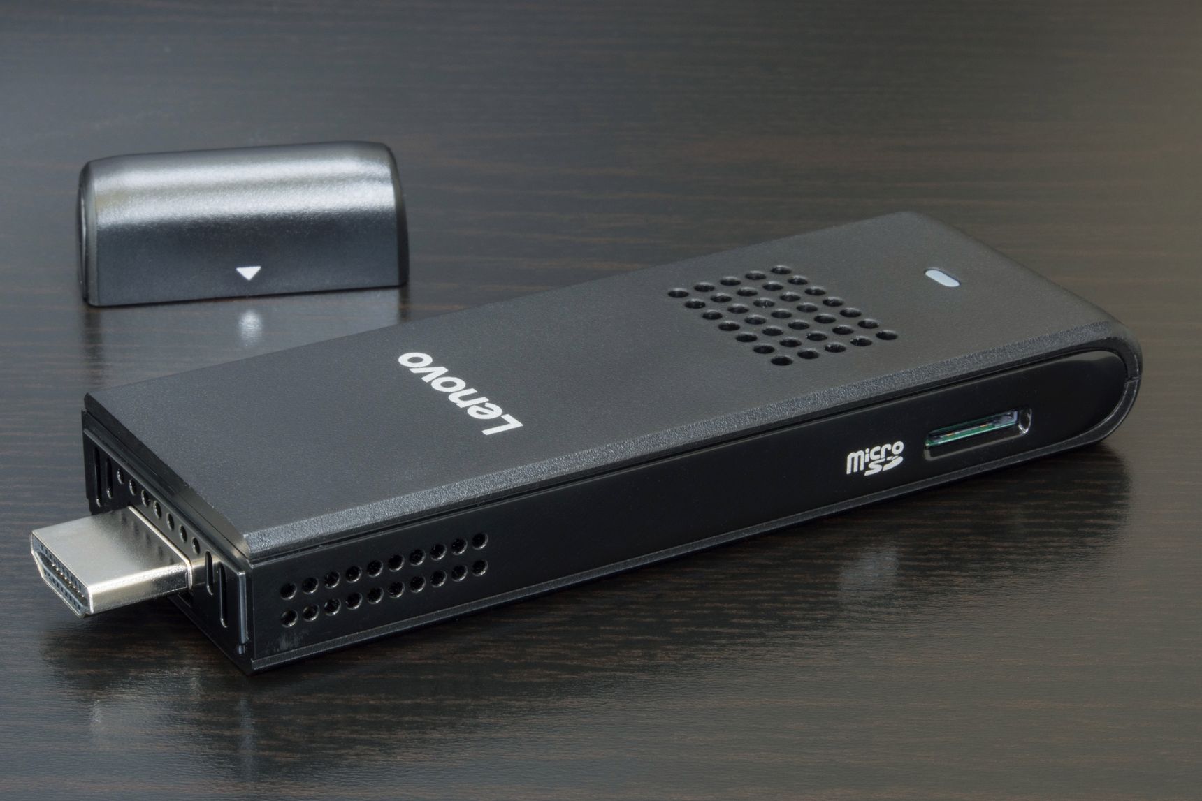

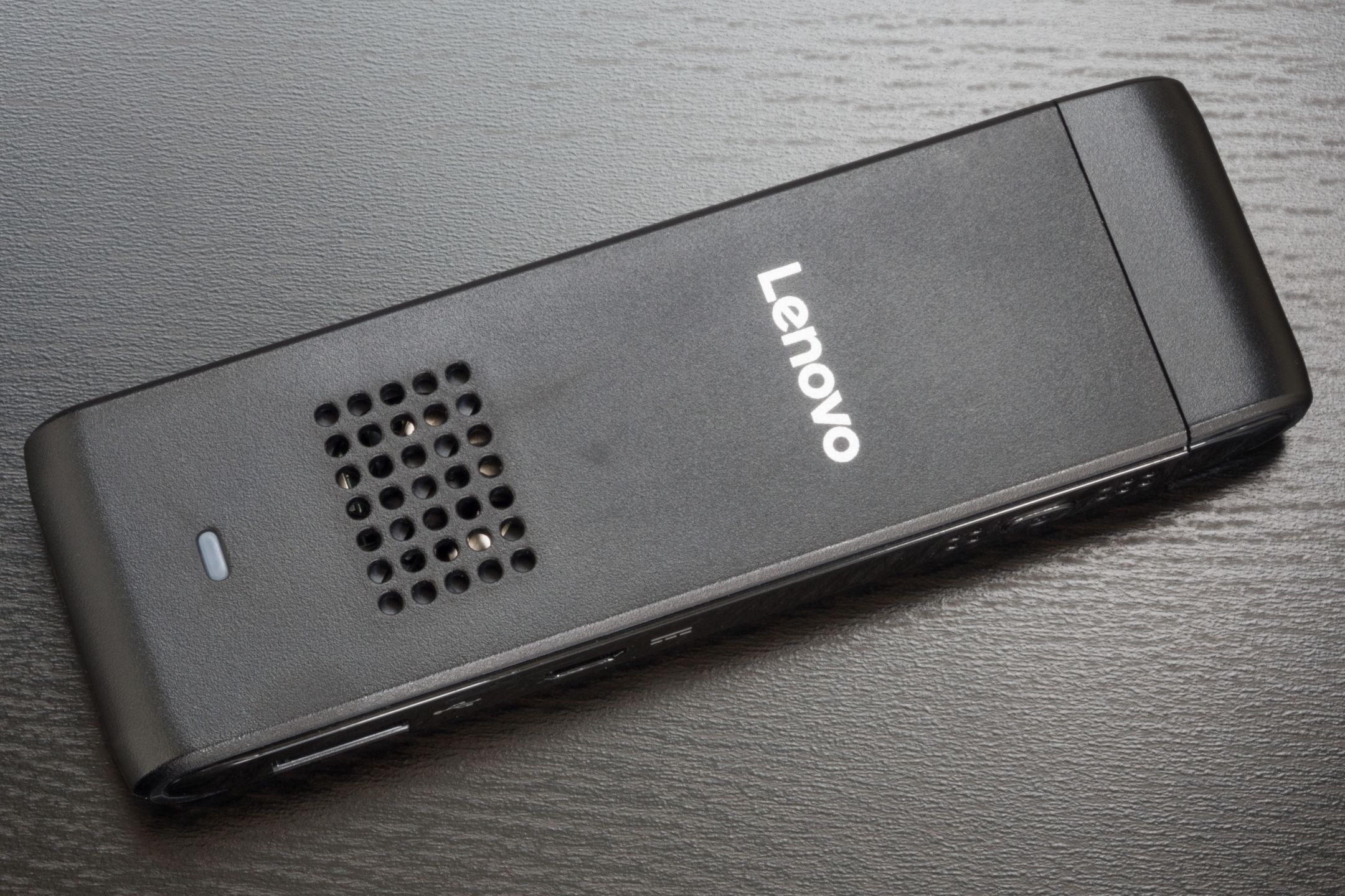

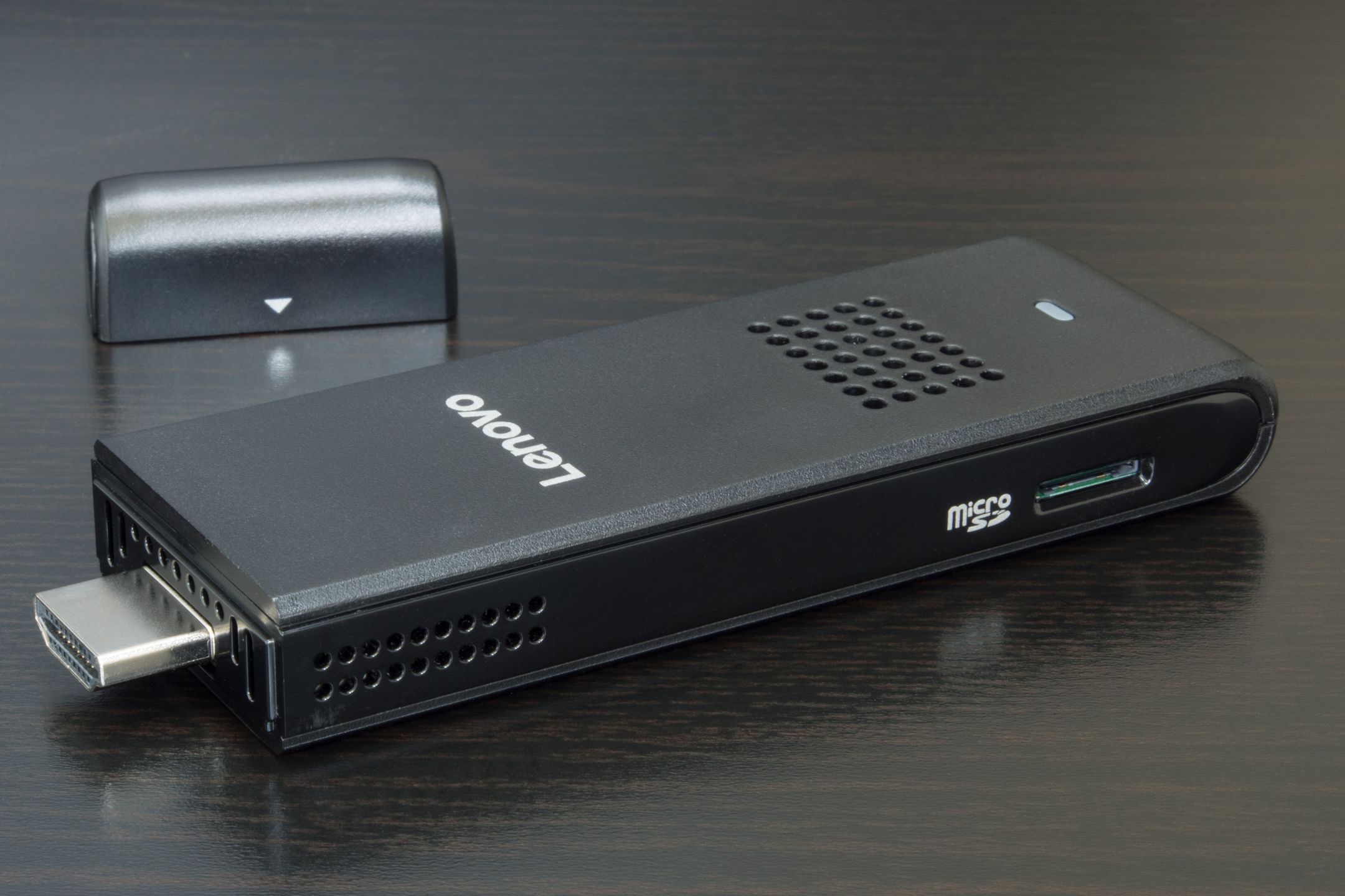

Mimo że patyk od Lenovo ma bardzo zbliżone wymiary, 100 mm × 38 mm × 15 mm przy wadze 65 gramów, to sprawia wrażenie większego. Jest to zapewne spowodowane faktem, że w trudno w wyglądzie jego obudowy szukać jakiejkolwiek dynamiki. Lenovo postawiło na zaokrąglone krawędzie, co jest przejawem elegancji doprowadzonej do granicy nudy. Ponadto w patyczku od Lenovo, w przeciwieństwie do Intela, dodana została zatyczka na HDMI, po założeniu której patyk staje się po prostu czarnym plastikowym prostopadłościanem o mocno zaokrąglonych krawędziach.

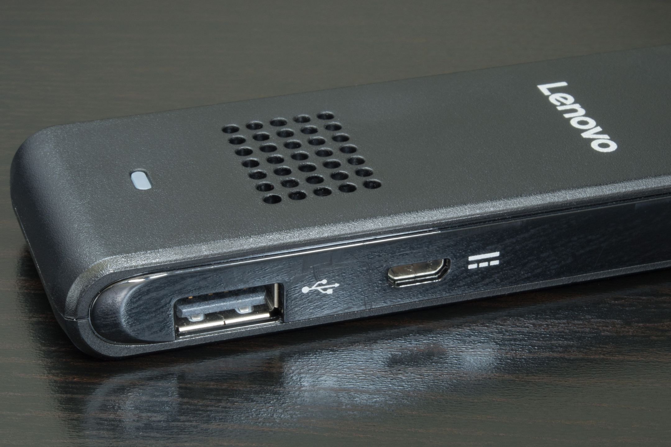

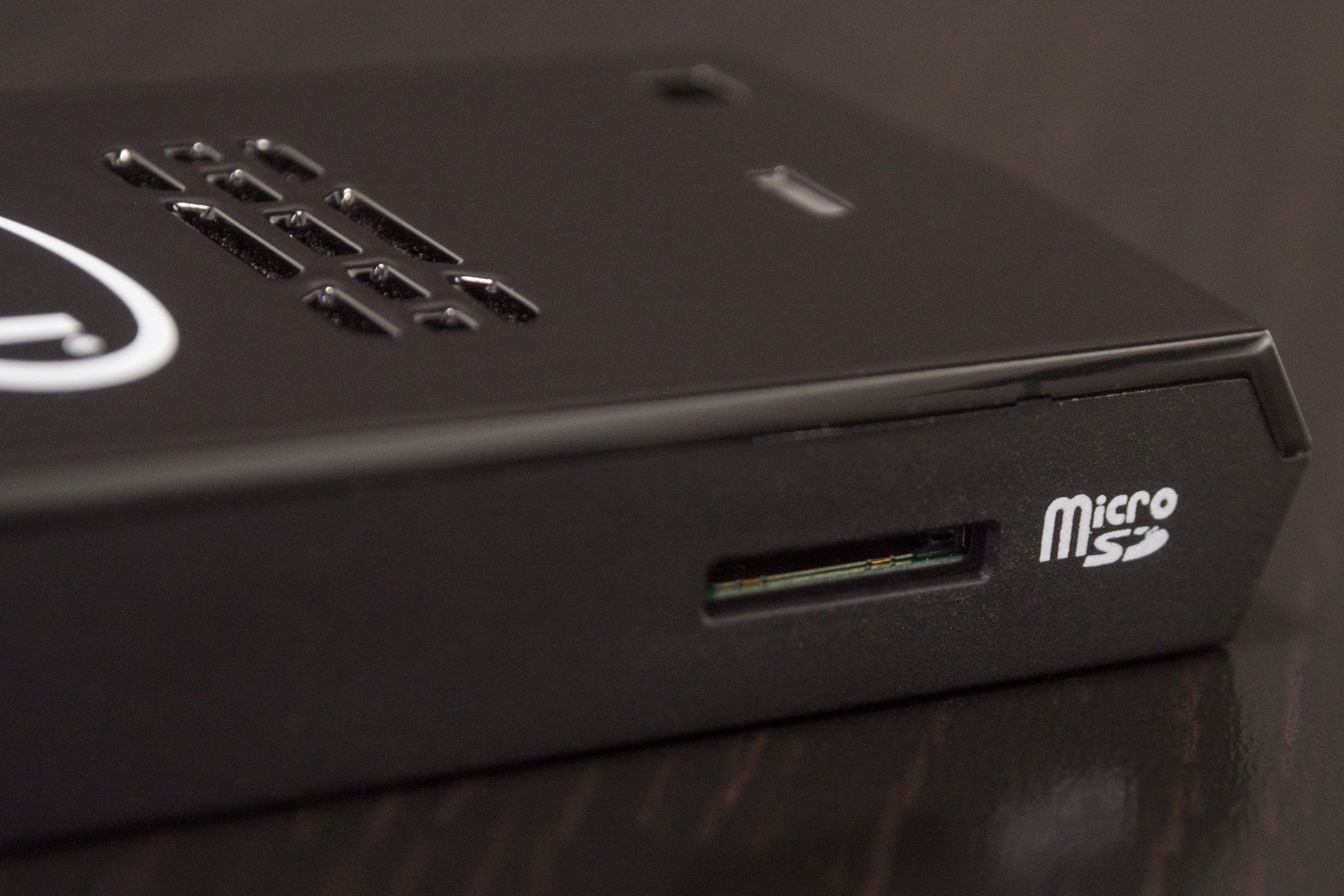

Jak już zostało wspomniane, układ gniazd jest w obu przypadkach dokładnie taki sam. Na prawej bocznej ściance obudowy zostały umieszczone kolejno: gniazdo USB 2.0, gniazdo microUSB wykorzystywane do zasilania, oraz przycisk włączający. Po przeciwległej stronie znajduje się natomiast slot na kartę pamięci microSD. Zabrakło natomiast wyjścia audio minijack, choć aktualnie standardem jest, aby takie gniazda montowane były w monitorach, nie powinno być to zatem szczególnie uciążliwe.
Sporym brakiem obu patyków jest fakt, że nie są one zasilane przez gniazdo HDMI, przez które łączą się z monitorem czy telewizorem (co świetnie zdaje egzamin choćby w przypadku Chromecasta), i do ich działania konieczny jest dołączony zasilacz wyglądający jak zwykła telefoniczna ładowarka. W przypadku Intela należy zauważyć uciążliwą przypadłość – komputer może poprawnie funkcjonować tylko z zasilaczem o napięciu co najmniej 5V i natężeniu 2A, który dołączono do zestawu. Przy korzystaniu z innego, oferującego niższe natężenie, nie uruchamia się wbudowany wiatraczek, co skutkuje wyłączaniem się komputera. Nie następuje to jednak w wyniku zbyt wysokiej temperatury procesora – Intel zastosował bezpiecznik, na użycie którego nie zdecydowało się Lenovo, co jednak nawet przy dużych obciążeniach nie doprowadza do wyłączenia się patyka z powodu zbyt wysokiej temperatury.
Wadą obu patyków, wynikającą z ograniczeń sprzętowych, jest tylko jedno gniazdo USB i to w dodatku w standardzie 2.0. W czasie, gdy coraz częściej powtarzają się postulaty powszechnego stosowania USB Type-C, wydaje się to dość anachronicznym rozwiązaniem. Aby wygodnie korzystać z komputerów, konieczne jest zakupienie odpowiedniego rozdzielacza USB. Godnym odnotowania faktem jest, że oba urządzenia bezproblemowo poradziły sobie z obsługą bezprzewodowej klawiatury Bluetooth z wbudowanym gładzikiem oraz łączeniem się z siecią Wi-Fi.

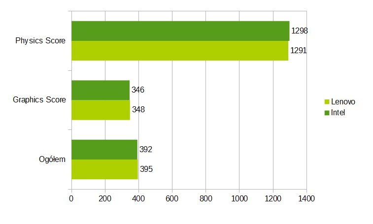

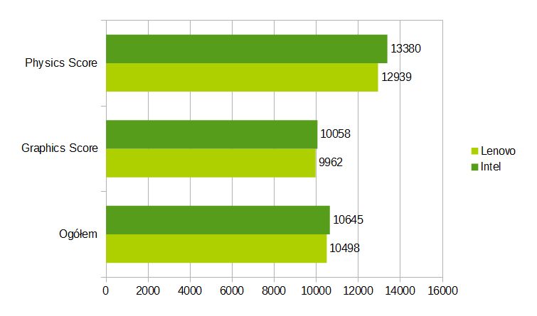

Ogólne wyniki z 3DMarka. Im więcej punktów, tym lepiej
  • Test Ice Storm 1.2
  • Test Sky Diver 1.0
[1/2] Test Ice Storm 1.2

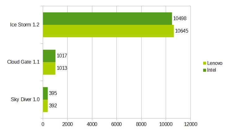

Jak można wywnioskować z wyników bechmarka 3DMark, wydajność dostępnych w patykach układów graficznych prezentuje się niemal dokładnie tak samo. Minimalną przewagę Intela można zauważyć jedynie w najprostszym (i najbardziej adekwatnym do możliwości patyków) teście Ice Storm – uzyskał on wyniki lepsze o średnio 228 punktów. W bardziej zaawansowanych testach różnice wynosiły kilka punktów.

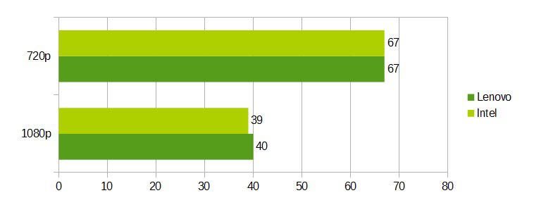

Podobnie sytuacja prezentuje się w bazującym na bibliotece OpenGL benchmarku FurMark. Warto także zaznaczyć, że po kwadransie testu „wytrzymałościowego” urządzenia nadal generowały kolejne klatki (co prawda z prędkością niekiedy mniejszą niż jedna na sekundę) i nie wyłączały się.
Test grafiki za pomocą FurMarka. Im więcej punktów, tym lepiej

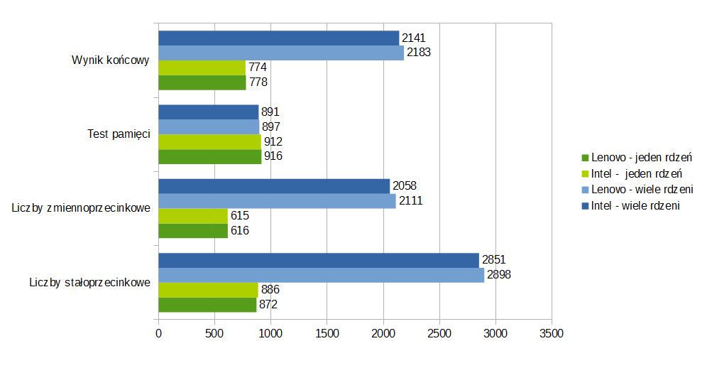

Nieco wyraźniejsze różnice w wynikach widoczne są w benchmarku Geekbench badającym wydajność procesora i pamięci RAM. O ile w pierwszym przypadku różnica punktów wynosiła od 1 do 8 na korzyść Lenovo, tak już w teście wielordzeniowym uzyskiwał on niekiedy ponad 50 punktów więcej. Wyjątkiem jest test wydajności jednego rdzenia w obliczaniu liczb stałoprzecinkowych – tutaj Intel wygrał o 8 punktów.
Test wydajnośc procesora za pomocą Geekbencha. Im więcej punktów, tym lepiej

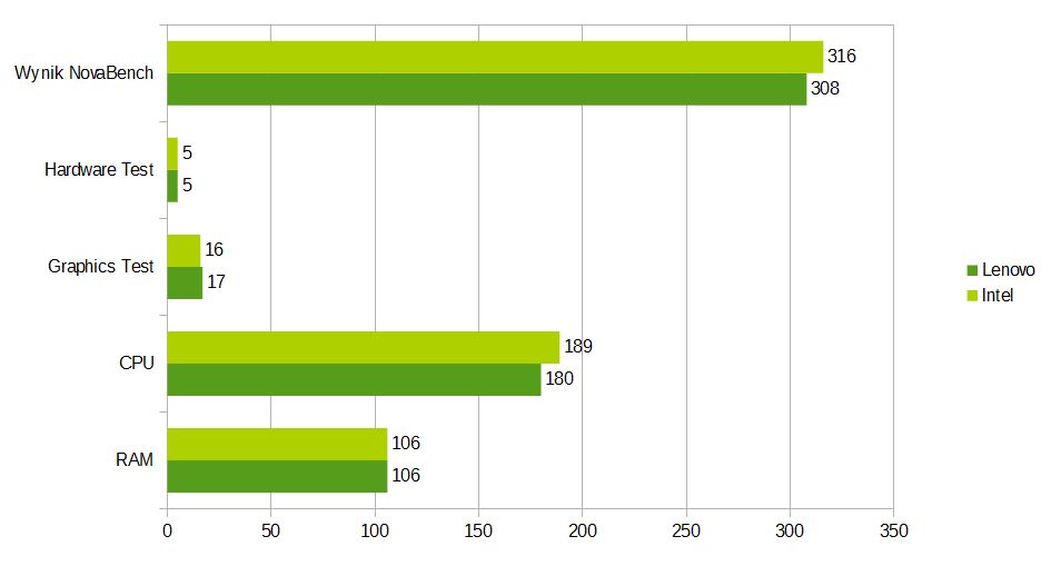

Ogólną wydajność całego urządzenia sprawdziliśmy za pomocą NovaBench. O ile w testach RAM-u patyki uzyskały identyczny wynik, tak w przypadku wydajności CPU NovaBench wyżej (choć zaledwie o 9 punktów) ocenił Intela. W świetle informacji pozyskanych z Geekbencha widać, że różnice w wydajności obu urządzeń są naprawdę niewielkie i w kontekście testów przeprowadzanych na kilku benchmarkach, można byłoby je uznać za odpowiednik błędu statystycznego. Jednak nie na wszystkich polach.
Wyniki z NovaBench. Im więcej punktów, tym lepiej

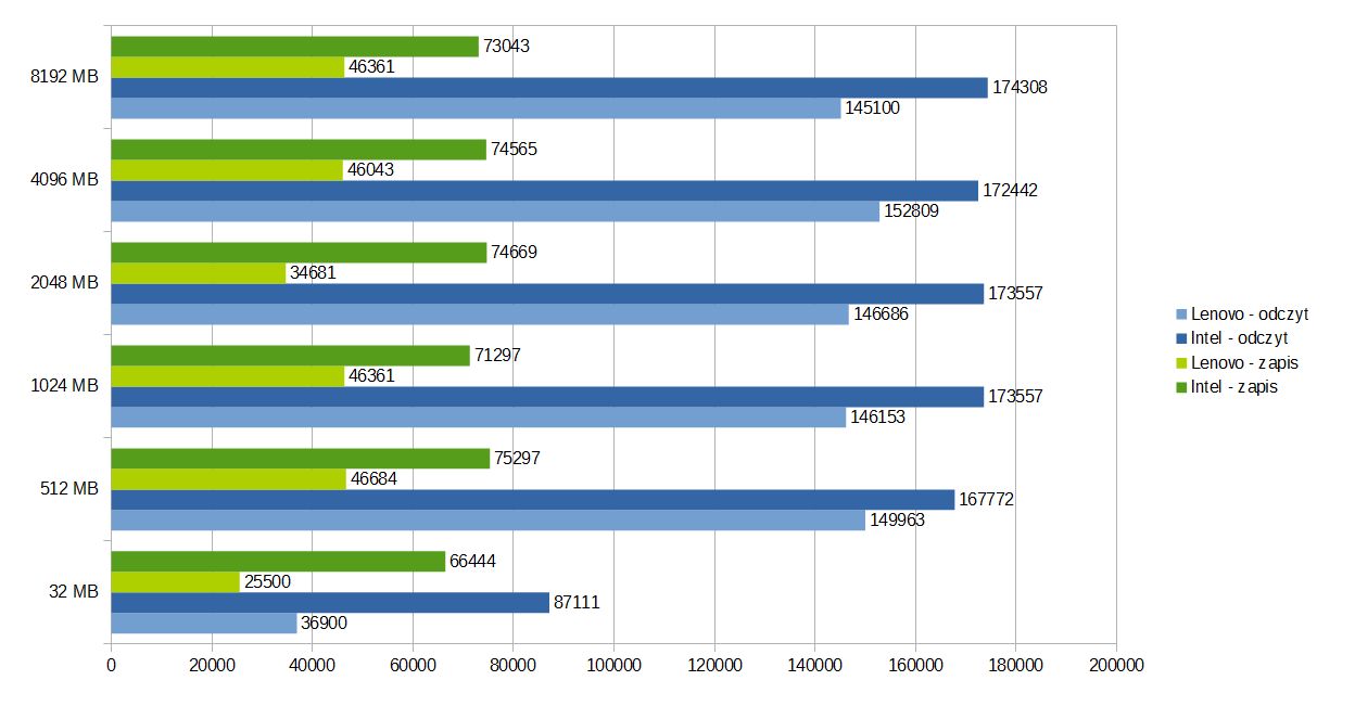

Największe rozbieżności w specyfikacji patyków są widoczne w benchmarku ATTO Disk, którego zadaniem jest badanie prędkości zapisu i odczytu danych z dysku. Aplikacja serwuje urządzeniu kolejne paczki danych o rosnącej wielkości (od 0,5 do 8192 MB), wyświetlając przy tym prędkość, z jaką dysk jest zdolny jest je odczytywać i zapisywać.
Wyniki wydajności dysków SSD. Im więcej punktów, tym lepiej
W tym przypadku nie można już mówić o kilkupunktowych przewagach. Przewaga pamięci dostępnej w Intelu jest dostrzegalna na każdym etapie – najwyraźniej zaś zaznacza się przy najmniejszej wielkości danych. Intel jest zdolny do odczytu i zapisu 32 MB informacji ponad dwukrotnie szybciej niż konkurent. W miarę powiększania się ilości danych różnica jest nieco mniejsza, nadal jest jednak bardzo wyraźna zarówno w prędkości odczytu, jak i zapisu. W przypadku Intela, krótszy jest także czas uruchamiania się: od momentu naciśnięcia włącznika do pojawienia się ekranu logowania mijają 23 sekundy, w przypadku Lenovo jest to okres o 5 sekund dłuższy. Ponadto niewielka przewaga występuje także w kwestii temperatury procesora:

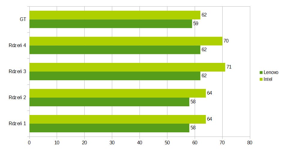

Temperatura procesorów po testach w stopniach Celsjusza
