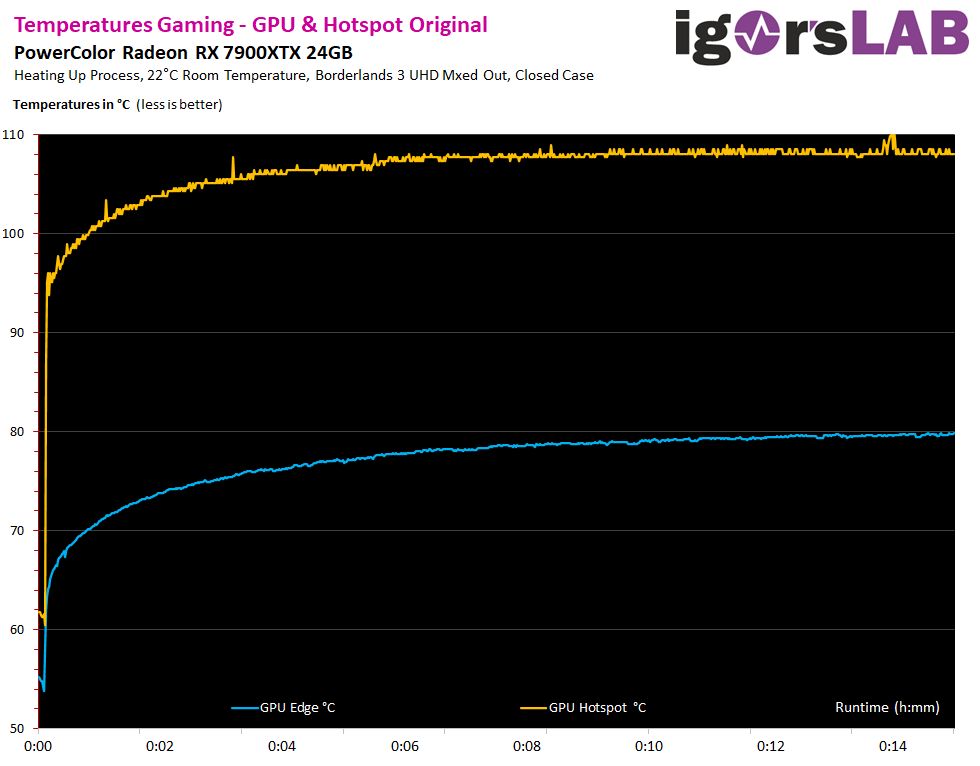

Temperatury karty PowerColor Radeon RX 7900 XTX Red Devil.
Temperatury karty PowerColor Radeon RX 7900 XTX Red Devil. © Igor'sLAB
Sprawdzony model ma osiągać około 80 stopni Celsjusza na układzie graficznym i 110 stopni Celsjusza w najcieplejszym miejscu. To dużo wyższe wartości, niż w przypadki innych, porównywalnych modeli.

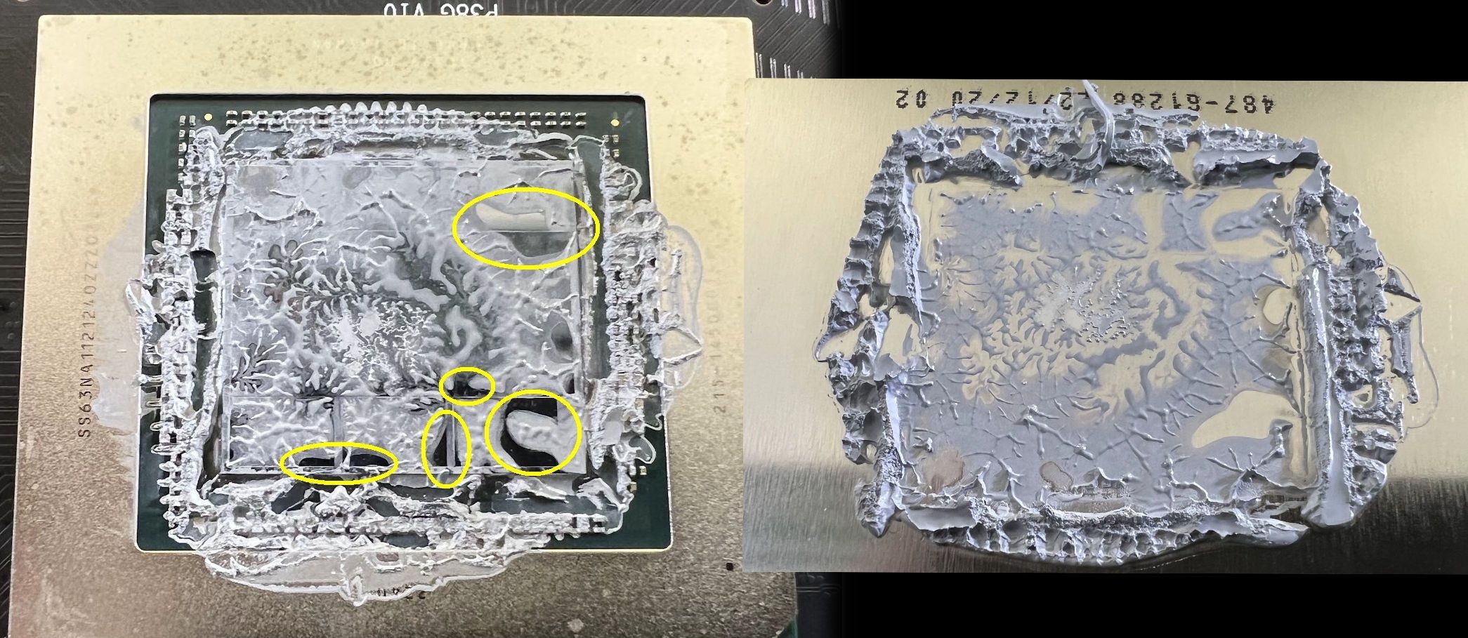

Pasta termoprzewodząca na karcie PowerColor Radeon RX 7900 XTX Red Devil.
Pasta termoprzewodząca na karcie PowerColor Radeon RX 7900 XTX Red Devil. © Igor'sLAB
Przyczyna wysokich temperatur jest bardzo prosta. Okazuje się, że producent źle nałożył pastę termoprzwodzącą, przez co ciepło z rdzenia nie jest sprawnie przekazywane do układu chłodzenia.

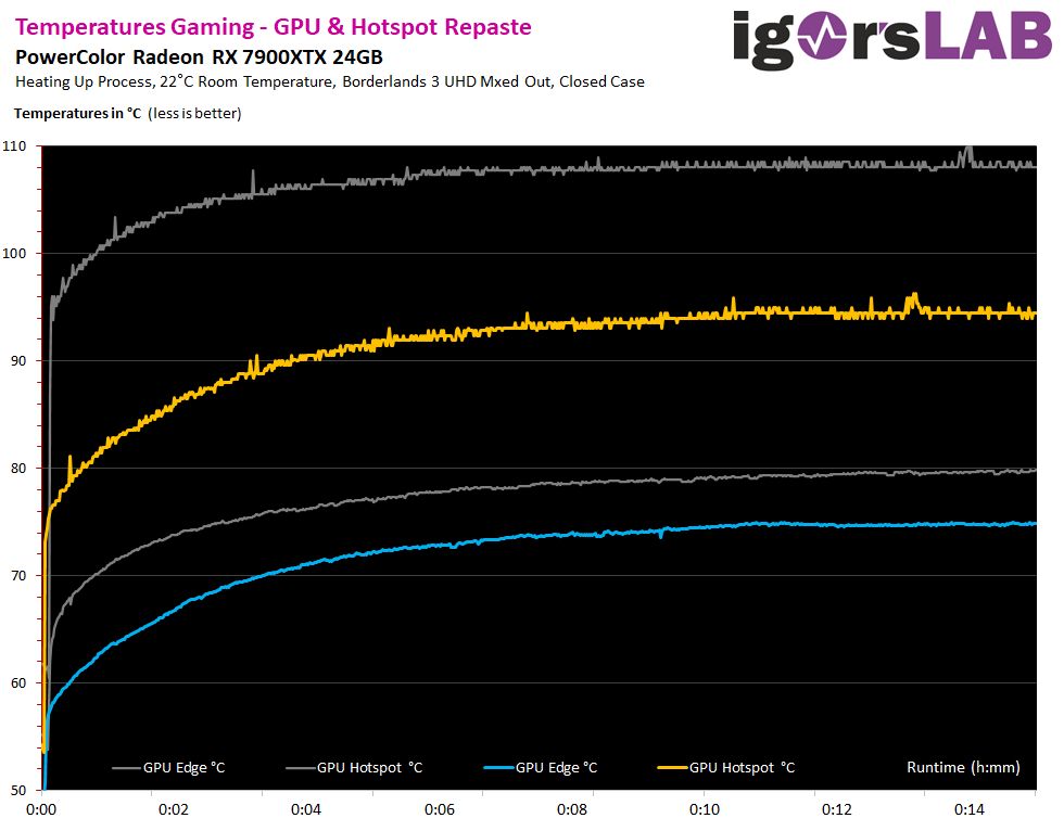

Rozłożenie karty i ponowne nałożenie pasty poskutkowało znacznym spadkiem temperatur. Temperatura rdzenia spadła do około 75 stopni Celsjusza, a najgorętszego miejsca do około 95 stopni Celsjusza.
