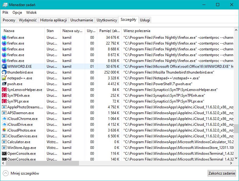

Proces przebiega następująco: zapisujemy plik wykonywalny na dysk, po czym nie zamykamy uchwytu do niego. Otwarty uchwyt oznacza, że system operacyjny pozwala pisać do pliku, bo uznaje że ten "jest gdzieś otwarty". Jednocześnie, otwarty plik można wykonywać. To, że jest otwarty, nie przeszkadza w tym. Dlatego kolejnym krokiem jest wykonanie go.
Potoczne rozumienie zakłada, że w momencie wykonania, plik jest, w całości, "ładowany do pamięci", której menedżer trzyma łapę na jego miejscu na dysku, uniemożliwiając modyfikację. Niestety, pogląd ten jest bardzo odległy od rzeczywistości. "Uruchamianie programu" przebiega wszakże inaczej: uruchomienie nowego procesu to funkcja przyjmująca jako parametr uchwyt do obiektu przechowującego plik jako zmapowany obraz.
Proces vs wątek
Co dokładnie oznacza to przepiękne zdanie? Ano to, że program nie jest po prostu ładowany do pamięci. Sporządzana jest mapa pliku, a system trzyma ją w obiekcie. Następnie ta mapa jest używana jako przepis do stworzenia nowego procesu. Dopiero teraz można "ruszyć" z działaniem procesu, uruchamiając jego główny wątek. Są inne metody uruchamiania procesów, ale nie mają znaczenia w tym konkretnym przypadku.

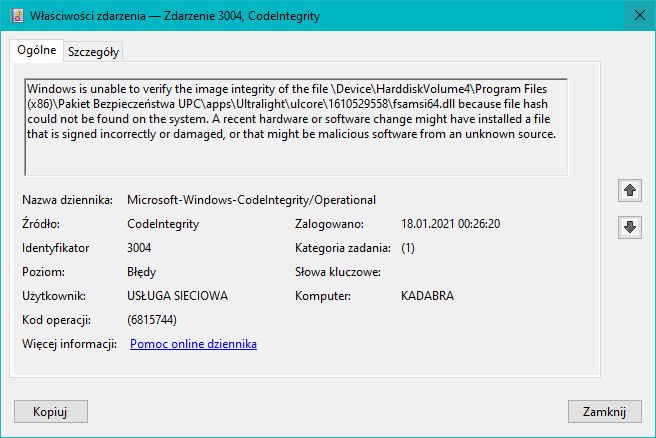

Podatność trudno naprawić, ale trudno też wykryć. Systemowe narzędzia do audytowania procesów, w szczegółach Zdarzenia 4688, informują jedynie o ścieżce dostępu do pliku z którego powstał proces. I tyle. Jeżeli coś podmieniło pół EXE-ka w międzyczasie, system nie będzie o tym wiedział. Dopiero od niedawna pakiet Sysmon potrafi wykrywać, że podczas stworzenia procesu nastąpiła podmiana obrazu w sposób odróżniający go od pliku leżącego na dysku.
