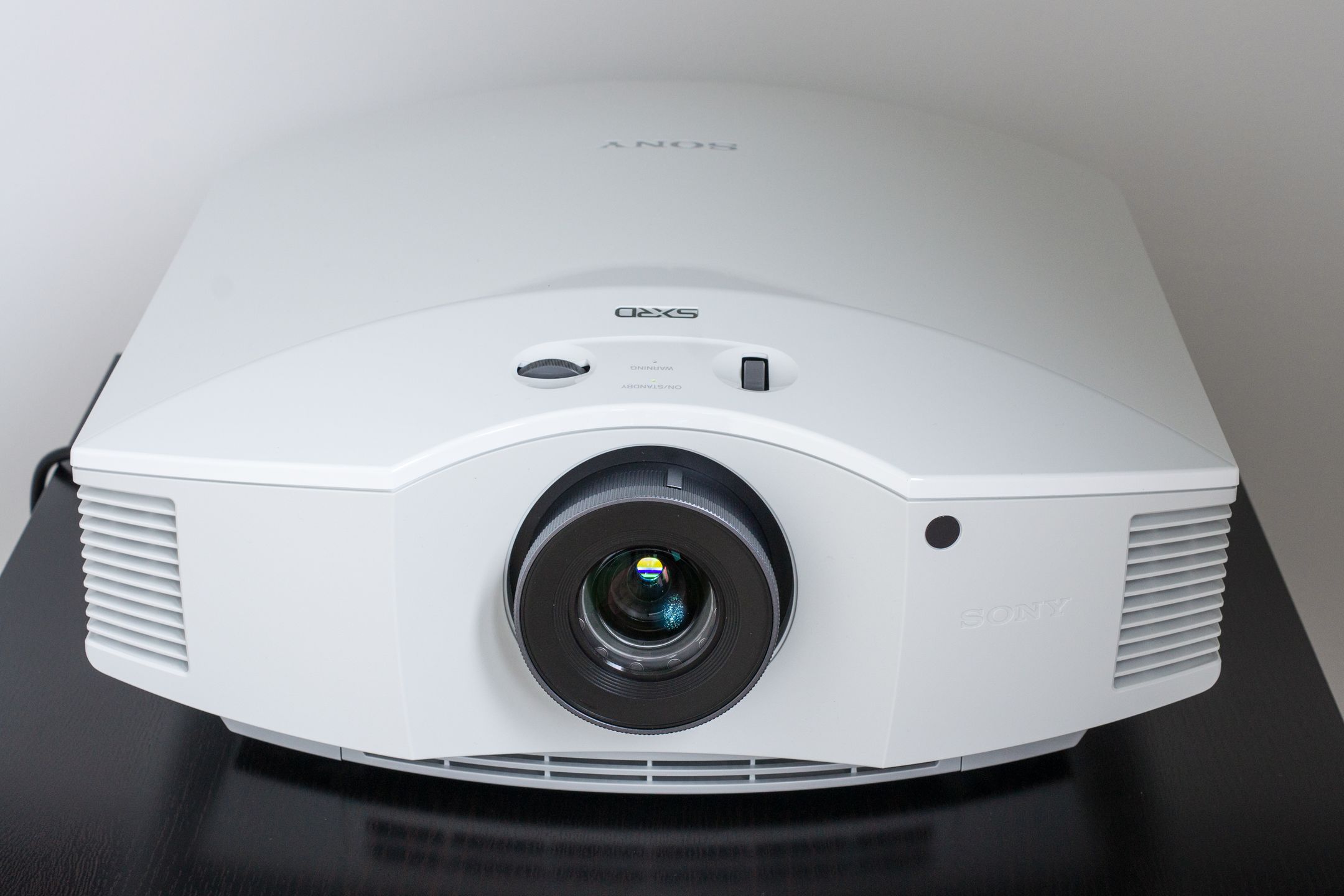

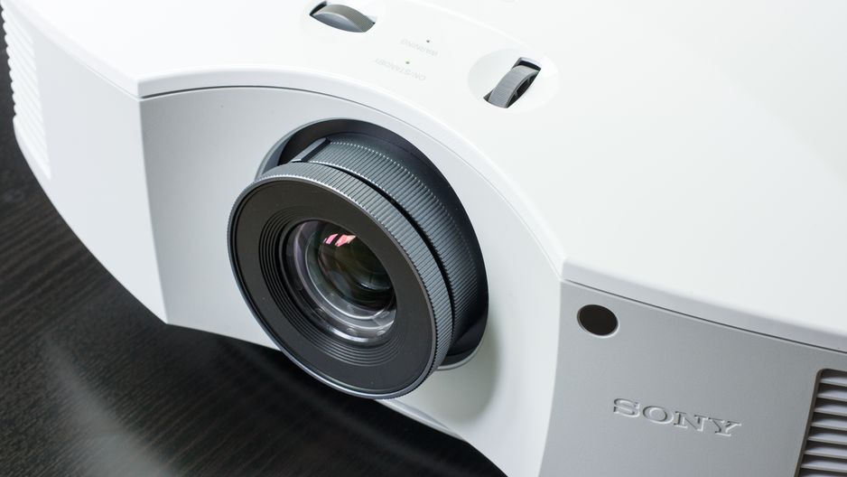

Spadek cen i postęp jaki dokonał się w segmencie telewizorów jest olbrzymi, ale wbrew pozorom projektory też nie stoją w miejscu. Najlepiej widać to po bohaterze niniejszej recenzji, projektorze Sony VPL-HW45ES, który niedawno trafił na rynek. Na pierwszy rzut oka jego parametry nie powalają: rozdzielczość Full HD, jasność 1800 ANSI lumenów. To jednak pozory, bo nie wszystko można opisać suchymi parametrami i cyferkami.
Jak ten projektor świeci! Trudno oddać słowami jakość obrazu, jego nasycenie i odwzorowanie kolorów. HW45ES świeci nie jak... projektor, a raczej jak gigantyczny telewizor. Żadnych wypranych kolorów, żadnych szarych czerni. Wszystko jest pięknie nasycone, żywe, a kontrast doskonały. To zasługa technologii w której wykonany jest projektor LCoS (liquid crystal on silicon), w nomenklaturze Sony określanej jako SXRD. Łączy ona w sobie zalety powszechnie stosowanych w projektorach technologii LCD (nasycenie, odwzorowanie kolorów) i DLP (wysoki kontrast, głębia czerni), przy jednocześnie nie powielaniu ich wad. Jest to rozwiązanie niszowe, komercyjnie wykorzystywane właściwie tylko przez Sony i JVC. Nic więc dziwnego, że to projektory tych dwóch firm są najbardziej cenione w "cinemafilskich" środowiskach.

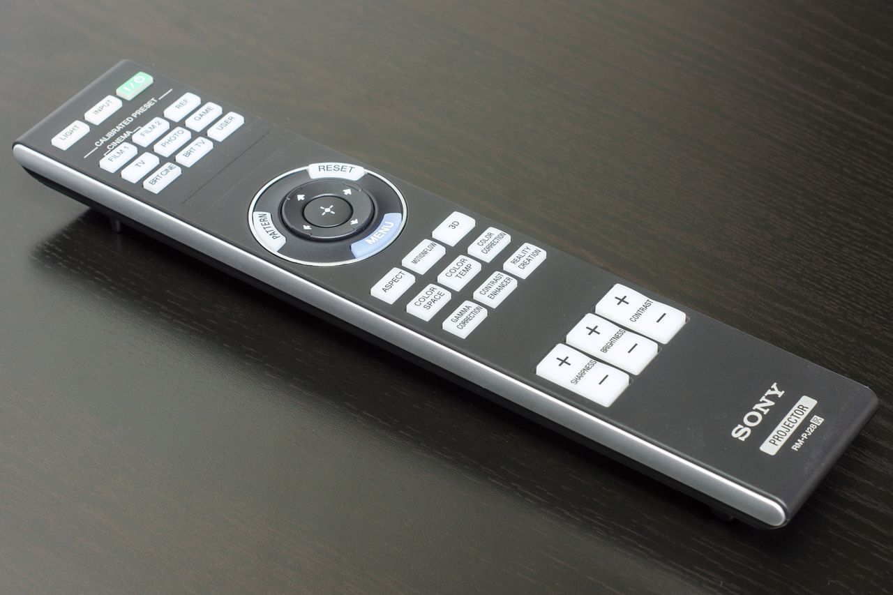

Sama technika to jednak nie wszystko, Sony do perfekcji dopracowało bowiem predefiniowane tryby pracy. Do wyboru jest ich aż 9: Film 1, Film 2, Reference, TV, Photo, Game, Bright Cinema, Bright TV oraz User. Przełączamy się pomiędzy nimi przy pomocy bardzo wygodnego pilota z podświetlanymi przyciskami. To właśnie w trybach TV i Bright TV mamy do czynienia z parametrami obrazu niczym z olbrzymiego telewizora, a nie projektora - wysoką jasnością i mocno nasyconymi kolorami. Do oglądania rozgrywek sportowych jak znalazł.

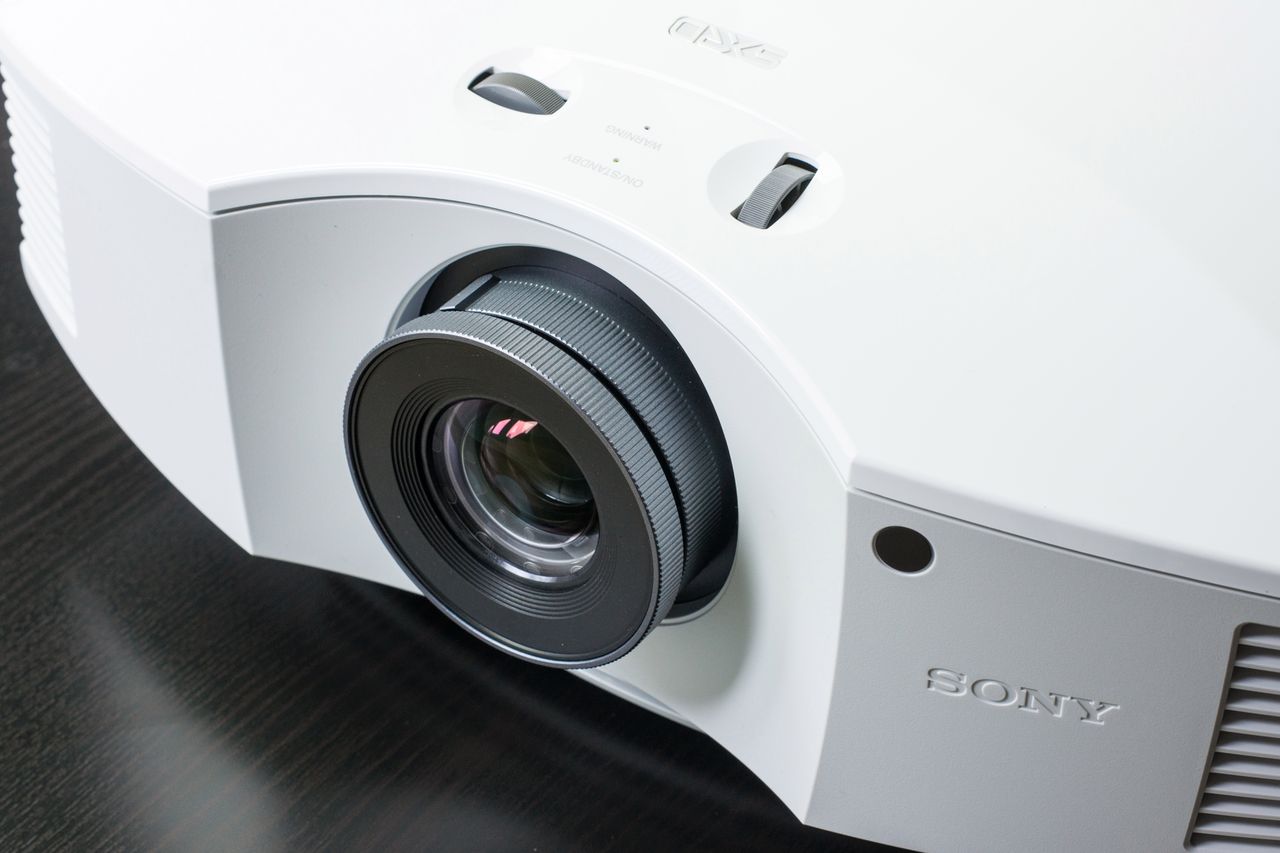

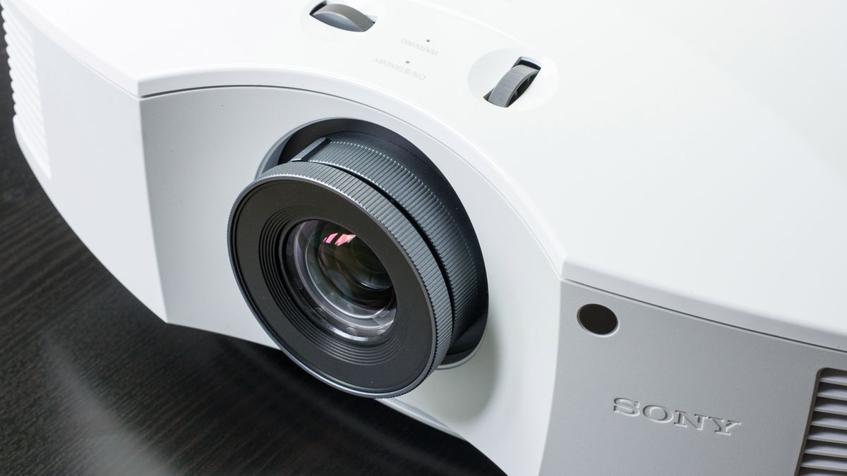

Skoro już mowa o podwieszaniu, czyli instalacji, warto zwrócić uwagę na bardzo pomocne rozwiązanie jakim jest czterokierunkowy lens shift, niedostępny w tanich projektorach. Jest to możliwość przesunięcia obrazu w pionie i poziomie w zakresie odpowiednio +/-25% +/-71%. Dzięki temu nie ma konieczności instalowania projektora z milimetrową dokładnością, nie musimy też wspomagać się optycznymi korektami obrazu, które zawsze niosą za sobą jakieś deformacje.

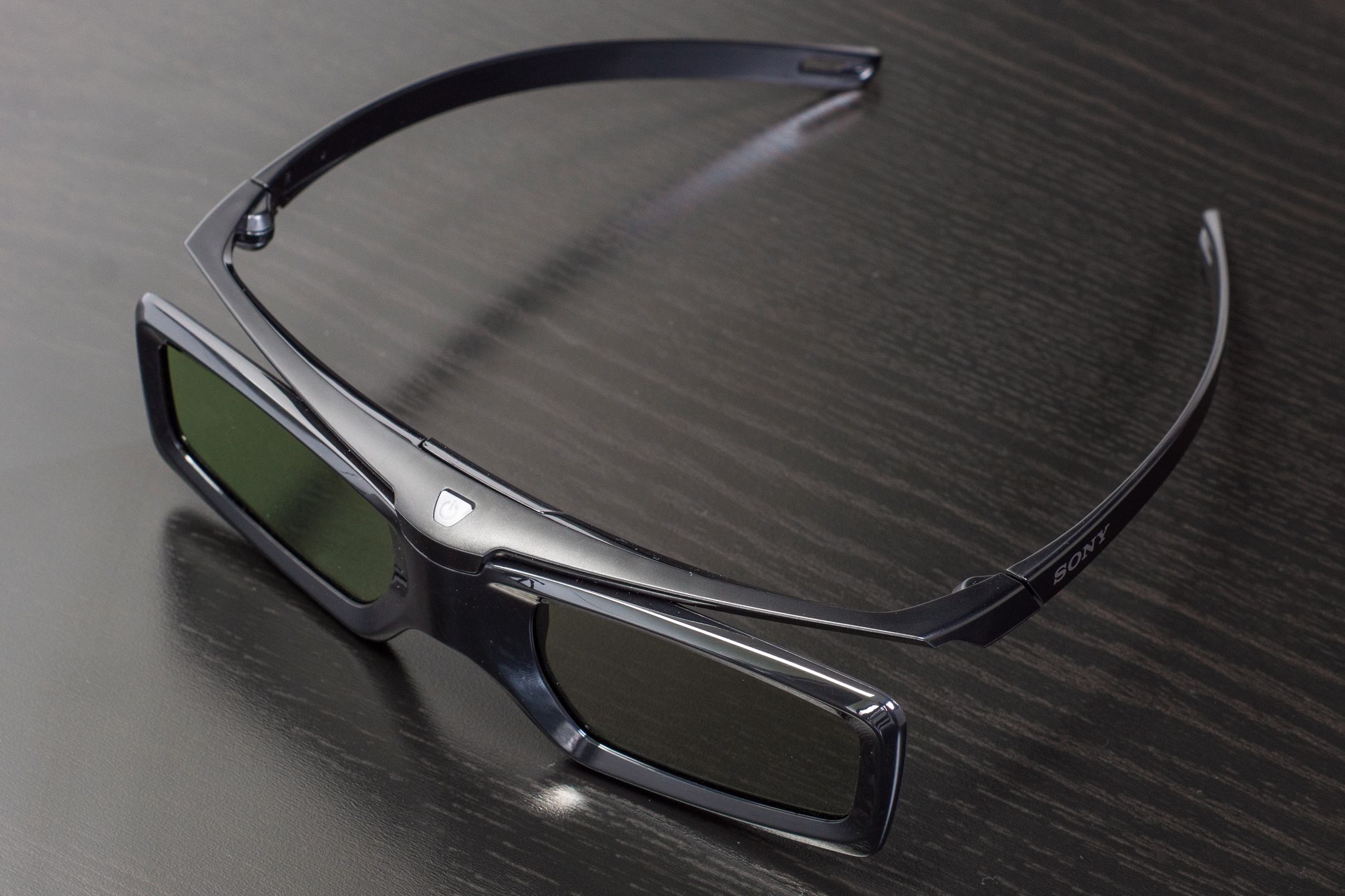

Kolejną atrakcją jest wsparcie odtwarzania filmów 3D. W czasach gdy producenci telewizorów odwracają się od trzeciego wymiaru, wiele osób może cieszyć, że funkcja ta nadal jest dostępna w projektorach. Co więcej, w przeciwieństwie do poprzednika tego projektora (HW40ES), w modelu HW45ES zastosowano radiowy nadajnik sygnału 3D, a nie na podczerwień. Niestety okularów 3D nie znajdziemy w komplecie, na tle ceny projektora nie jest to jednak wielki wydatek (dedykowane Sony TDG-BT500A kosztują ok. 240 zł).

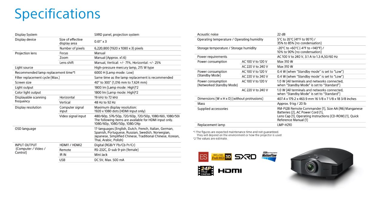

Zmian na plus w stosunku do starego modelu jest zresztą więcej. To przede wszystkim zwiększona jasność z 1700 do 1800 ANSI lumenów, wynikająca z zastosowania lampy o wyższej mocy (215 vs. 200 Watt). Lampa ma przy tym przedłużoną trwałość (do 6000 godzin w trybie względem 5000 godzin w modelu HW40ES). Dzięki temu nowy model HW45ES uzyskuje parametry bliźniacze z droższym o 3 tys. zł HW65ES, który w efekcie różni się tylko wyjściem sterującym (trigger) do automatycznego opuszczania/podnoszenia ekranu, gniazdem sieci LAN i systemem Advanced Iris 3 (a więc wspomnianą wcześniej, aktywną przysłoną). Ponadto HW45ES wzbogacono o menu ekranowe w języku polskim oraz o możliwość aktualizowania firmware'u przez złącze USB.
Pozostałe złącza to oczywiście HDMI (2 szt.), gniazdo RS-232C do zdalnego sterowania, a także wejście mini-jack na odbiornik podczerwieni niezbędne w przypadku zabudowy projektora.

Niestety jest na tym diamencie skaza – HW45ES nie ma elektrycznej regulacji powiększenia i związanej z tym pamięci położenia obrazu, co w projektorach z tej półki cenowej zdecydowanie byłoby mile widziane. W przypadku przytłaczającej większości użytkowników nie jest to istotna wada, ale jeżeli należycie do tego promila osób, które posiadają lub planują nabyć ekran o proporcjach kinowych (2,39:1) będzie to istotne ograniczenie. HW45ES ustawiony pod takie proporcje obrazu nie "odzumuje się" aby wyświetlić serial zapisany w formacie 1,78:1 (czyli popularnym w TV 16:9). Można to oczywiście zrobić ręcznie, ale to raczej karkołomna zabawa, szczególnie gdy projektor jest podwieszony do sufitu. W przytłaczającej większości przypadków brak motoryki obiektywu nie niesie za sobą jednak żadnych negatywnych konsekwencji gdyż standardem są ekrany o uniwersalnych proporcjach 1,78:1 (16:9) na których wyświetlimy zarówno filmy kinowe w formacie 2,39:1, seriale zapisane zwykle w formacie 1,78:1, jak i stare filmy o proporcjach 1,33:1. I wszystkie będą wyglądać dobrze.
Z kronikarskiego obowiązku przyczepić można się jeszcze do kiepskiej precyzji pokręteł lens shiftu i zoomu. W projektorze za takie pieniądze regulacja obrazu powinna działać lepiej. Nie jest to jednak problem z którym trzeba zmagać się codziennie, a jedynie na początku, przy instalacji. Niemniej jednak nieco irytujący.
