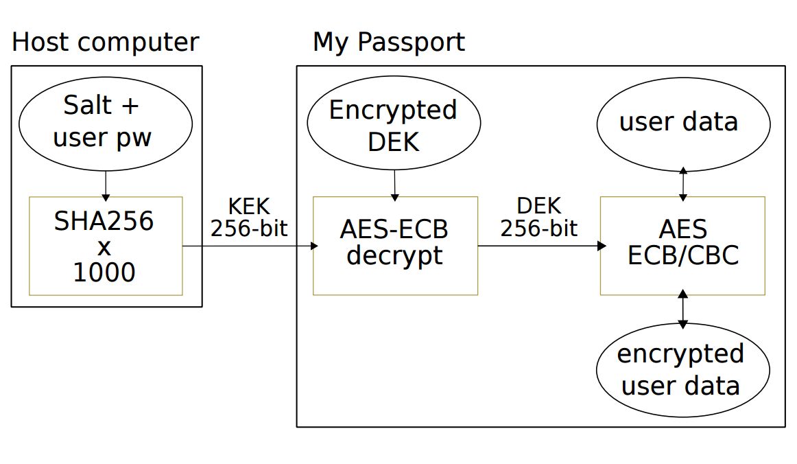

Analiza wykazała szereg uchybień, naukowcy stworzyli także kilka metod ataku, które umożliwiają odzyskanie teoretycznie zabezpieczonych danych. Podstawowe zastrzeżenie dotyczy generatora liczb losowych wykorzystywanego przy tworzeniu klucza szyfrującego dane (oznaczanego jako klucz DEK). Wykorzystano w nim czas zbliżony do tego, w jakim dysk został wyprodukowany – biorąc pod uwagę to, że informacje takie znajdziemy na plakietce umieszczonej na nośniku, atak staje się bardzo łatwy do wykonania. Jeżeli zdecydujemy się na wykorzystanie komendy erase, wymazanie zawartości dysku i zresetowanie DEK, kontroler wykorzysta aktualny czas z komputera, do którego jest podłączony: teoretycznie dane losowe mają 32 bajty, w praktyce jednak wartość czasu jest powtarzana, co daje już tylko 32 bity. W tym przypadku możliwe jest już łatwe wykonanie ataku siłowego.
Standardowa konfiguracja dysków WD My Passport

Oprócz tego wykorzystywane są dane z kontrolera, ale i tutaj rozwiązanie pozostawia wiele do życzenia: umożliwia on wygenerowanie jedynie 255 unikatowych 4-bajtowych wartości, a to stanowczo za mało, aby w ogóle mówić o losowości. Kolejny problem to swoisty „backdoor” zaszyty w niektóych dyskach – możliwość odczytania klucza szyfrującego nawet bez znajomości hasła ustawionego przez użytkownika. Badania wykazały także, że w sytuacji, gdy użytkownik zmieni domyślne hasło tylko raz po zakupie, to klucz służący do szyfrowania danych i tak będzie zabezpieczony tym domyślnym ustawionym przez producenta. W tym przypadku nie ma więc mowy o bezpieczeństwie, bo dane mogą uzyskać nie tylko różne instytucje, ale także znacznie mniej zasobni w fundusze atakujący.
