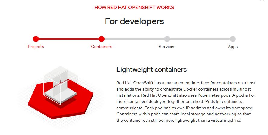

Nauczyliśmy się dzięki temu, że uruchamianie kompletnych maszyn wirtualnych tylko po to, by oferować PaaS, było to obliczeniowo drogie i ciężkie. Stąd pojawiły się kontenery, większość dostawców zaczęło je stosować. Nie były to nowe warstwy dodawane z powodu mody i chęci dostarczenia łatwości za wszelką cenę, bez względu na koszt.
Te dodatkowe warstwy stały się zatem metodą dostarczania bezpiecznych ustawień domyślnych. Oferowanie ludziom mniejszej liczby wyborów pozwala im się nie zajmować rzeczami, które w ich rękach stałyby się w konsekwencji mniej bezpieczne.

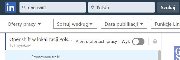

LinkedIn pokazuje 161 ofert pracy związanych z OpenShiftem. W czasie, gdy rekrutacje niemal stoją w miejscu.

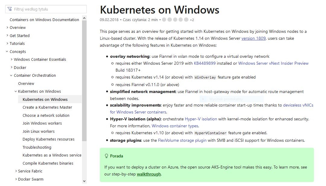

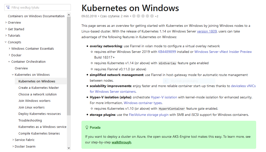

Kubernetes on Windows. Dużo i mało jednocześnie
Dużo osób nas pyta "czym się różni Kubernetes od OpenShifta?". Tłumaczymy wtedy, że Kubernetes nie zawiera systemu, domyślnej konfiguracji sieci i wielu innych rzeczy, które dalej trzeba samemu dostarczyć.
