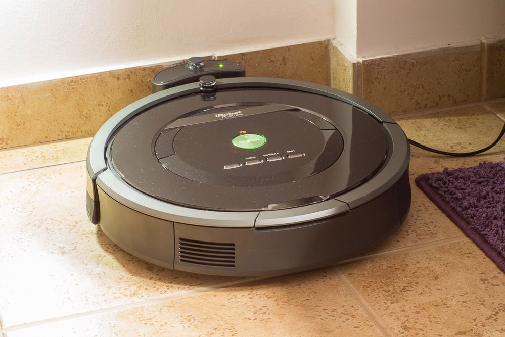

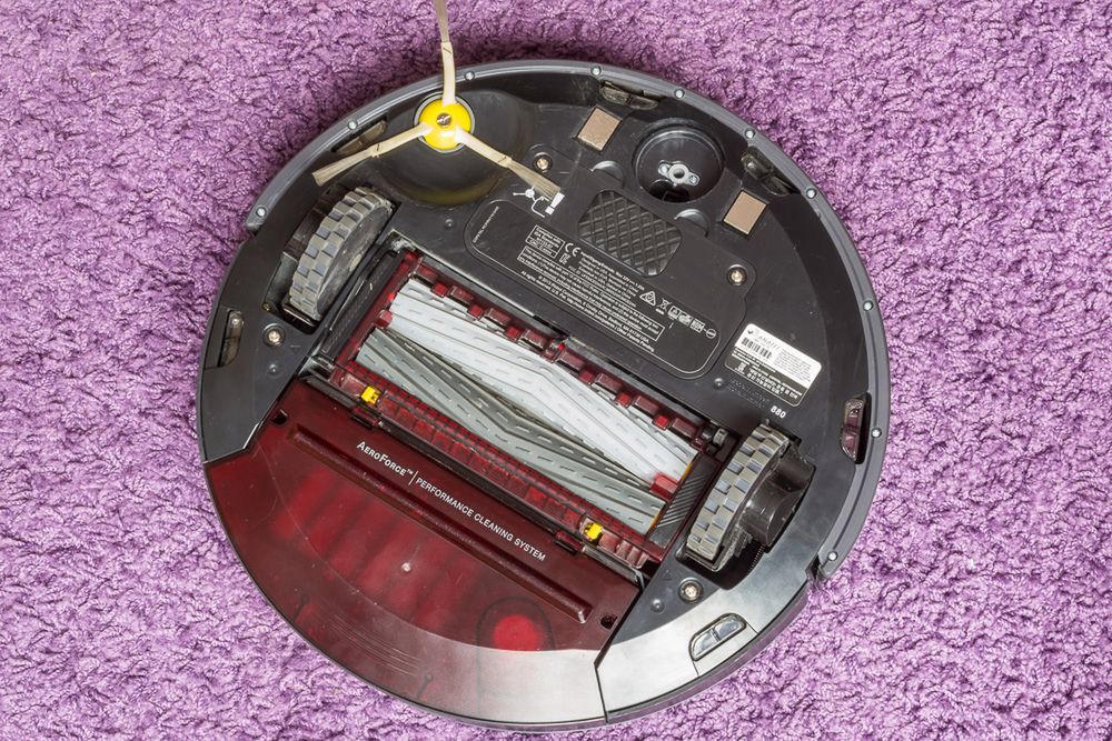

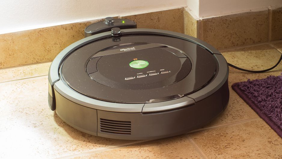

Zaczynamy od otwarcia pudełka. Roomba sama w sobie to nie wszystko, bo bardzo ważnym elementem całego zestawu jest stacja dokująca. Umieszczamy ją przy ścianie, najlepiej nie w kącie ani za szafą, tylko tam gdzie dostęp jest w miarę bezproblemowy. Odkurzacz tu będzie zaczynał i tu kończył sprzątanie, a jeśli rozładuje się w trakcie, sam powróci na czas do stacji się doładować, a następnie podejmie pracę w tym samym miejscu. Warto też wspomnieć, że do dyspozycji mamy również pilota, którym możemy nie tylko uruchamiać i zatrzymywać odkurzanie, ale nawet ręcznie sterować robotem korzystając ze strzałek i w dowolnej chwili odesłać robota z powrotem do stacji dokującej.

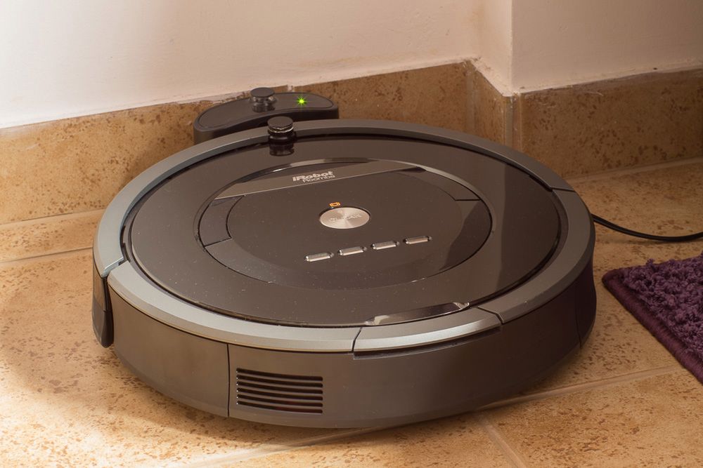

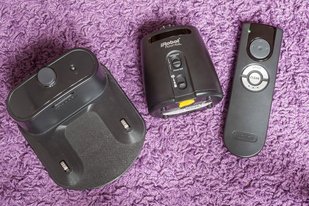

W zestawie z odkurzaczem znajdują się też dwa bateryjne urządzenia, którymi przed rozpoczęciem sprzątania warto się zainteresować. Ich przeznaczenie jest dwojakie. Jeśli planujemy sprzątanie dużych powierzchni naraz, na przykład kilku pokoi w mieszkaniu, i chcemy, aby Roomba nie zgubiła się po drodze, a także pamiętała jak wrócić do stacji dokującej, to należy wykorzystać wspomniane urządzenia jako tzw. latarnie. Po ustawieniu w progach pomieszczeń emitują one sygnały informujące Roombę, że kończy się jeden etap pracy i zaczyna kolejny. Jeśli z kolei zależy nam na ograniczeniu sprzątanej powierzchni lub nie życzymy sobie wpuszczać Roomby do jednego z pokoi, wybieramy tryb wirtualnej ściany – wówczas wiązka podczerwieni skutecznie powstrzyma odkurzacz przed przekroczeniem tej sztucznej granicy.

Początkowo widok latarni ustawionych przy drzwiach średnio mi się podobał, bo czarne, wcale niemałe skrzynki moim zdaniem szpecą, a ponieważ działają na podczerwień, nie da się ich ustawić np. w kącie za otwartymi drzwiami. Ostatecznie myślę jednak, że można się do tego widoku przyzwyczaić, a robot jest na tyle inteligentny, że nie potrąca latarni podczas pracy.

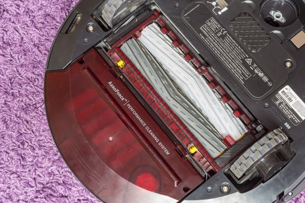

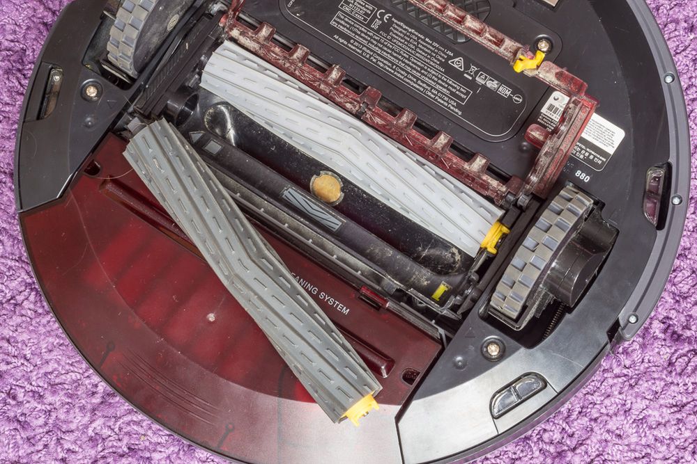

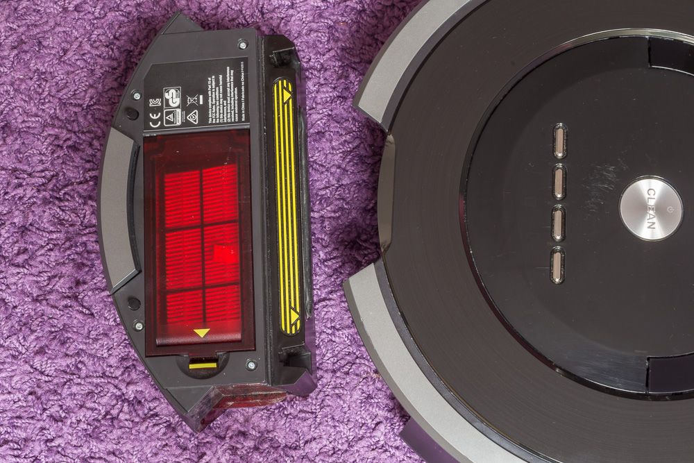

Roomba może i sprząta sama, ale na koniec i tak musimy wziąć sprawy w swoje ręce, bo jak każdy odkurzacz i Roomba ma swój pojemnik na brud, ma również szczotki, kółka, filtr HEPA. Wszystkie te elementy trzeba regularnie czyścić i/lub wymieniać. Producent zaleca czyszczenie pojemnika, o zgrozo, po każdym użyciu. Jestem z natury leniwy, więc pierwszy raz zrobiłem to dopiero po kilku sprzątaniach. O dziwo pojemnik był niemal pusty. Albo jestem takim czyścioszkiem albo coś tu nie gra. Nie mam jednak kota ani innego futrzaka, być może wówczas śmieci byłoby do zbierania więcej. Najgorsze jest jednak w tym wszystkim to, że w tradycyjnym odkurzaczu mamy elegancki worek, który zwykle bez brudzenia rąk i wdychania dużych ilości pyłu możemy wymienić, wrzucić do większego worka foliowego, związać i wynieść na śmietnik. Z Roombą robimy to tymi ręcami, pojemnik jest plastikowy i nie ma żadnego wymiennego worka, a filtr HEPA producent zaleca po prostu „wytrzepać” co jakiś czas do kubła na śmieci. W efekcie z odkurzacza przyjaznego dla alergików robi się potwór, który co jakiś czas serwuje nam koszmar – jeśli ktoś jest alergikiem tak jak ja, chyba że zatrudnicie sprzątaczkę (bez alergii) do czyszczenia odkurzacza. Mówiąc całkiem serio, to z całą pewnością nie jest to szczyt luksusu, kiedy musimy te brudne pojemniki oraz filtry wyciągać i wytrzepywać. Obrzydliwe.
