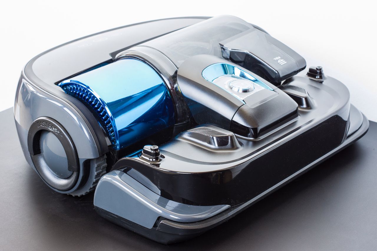

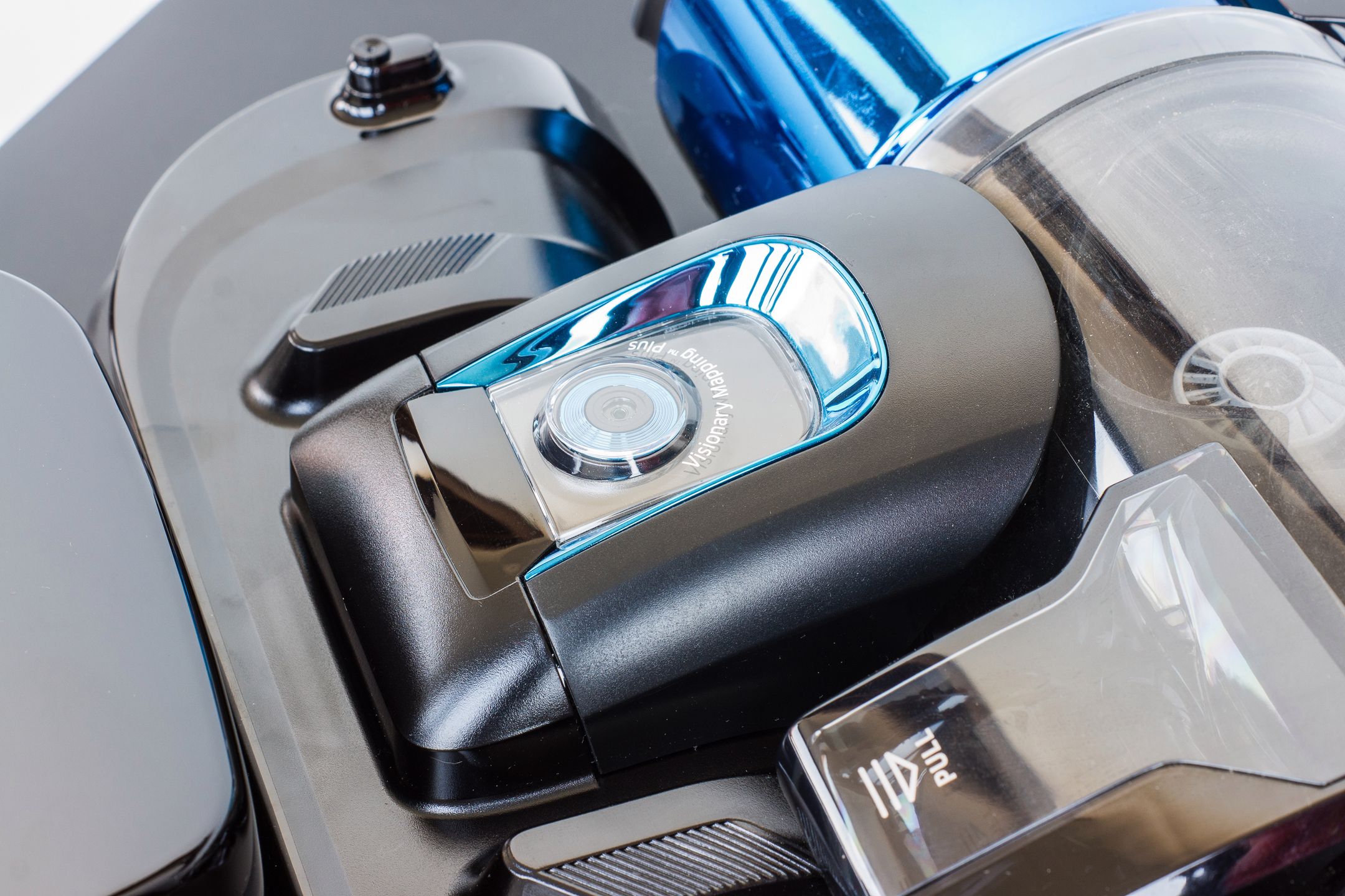

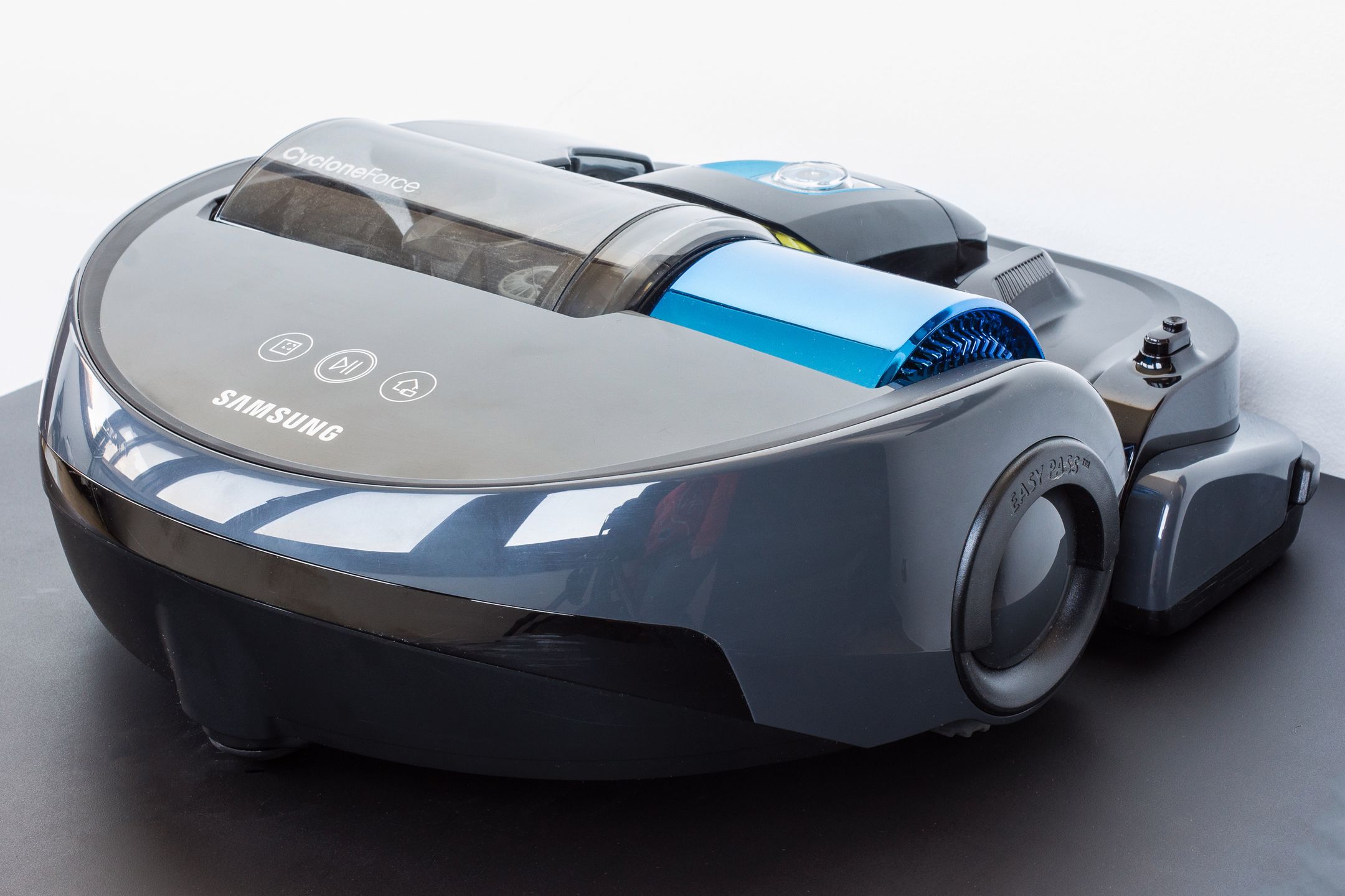

Sam odkurzacz ma kształt podkowy o wymiarach 378(S)×135(W)×362(D) milimetry i waży 4,3 kilograma. Wykonaniu urządzenia nie można nic zarzucić. Kawał solidnej roboty i nie musimy się obawiać, że po jakimś czasie zacznie się rozlatywać. Nawet intensywna eksploatacja nie powinna zrobić na Samsungu wrażenia.
Samsung Powerbot SR20J9040W – test robota z zadatkami na odkurzacz 2
Urządzenie jest nawet ładne, wygląda dość futurystycznie i, co najważniejsze, nie przytłacza. Nawet ktoś, kto ze sceptycyzmem podchodzi do nowinek technicznych nie powinien się robota wystraszyć i pomyśleć Boże, jak się to obsługuje. Prosty wygląd, trzy dotykowe przyciski i nieskomplikowany pilot to gwarancja, że jeśli ktoś zostanie uszczęśliwiony takim prezentem, to nie będzie on całymi miesiącami stał w kącie, bo muszę znaleźć czas, żeby się nauczyć go obsługiwać.

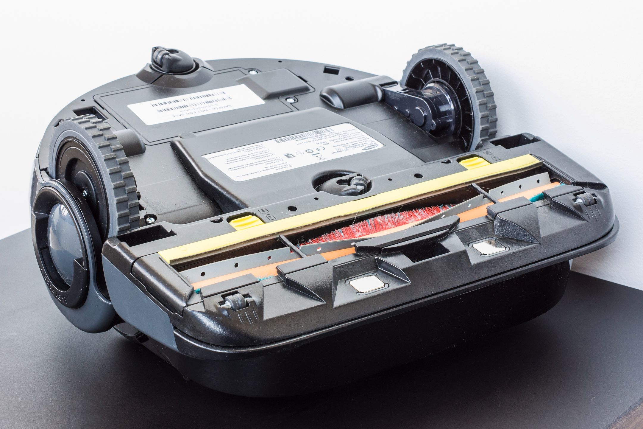

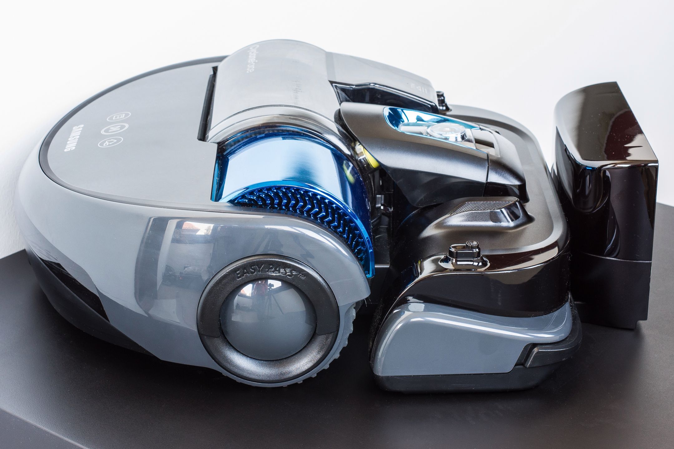

W instrukcji producent szczególnie chwali się szeroką szczotką, która zbiera więcej zanieczyszczeń przy mniejszej liczbie ruchów. Szczotka jest rzeczywiście szeroka, ma 311 milimetrów i jest o 107 milimetrów szersza od szczotki... innego odkurzacza Samsunga. Mamy więc tutaj pochwałę własnych osiągnięć, czy przyznanie się, że wcześniejsze odkurzacze są mniej wydajne?

Całość napędzana jest przez dwa duże kółka Easy Pass pozwalające urządzeniu na bezproblemowe poruszanie się po dowolnym podłożu. Zakres ruchu kółek wynosi aż 105 milimetrów, dzięki czemu robot może pokonać takie przeszkody jak listwy, odbojniki do drzwi czy wyjechać na dywan.

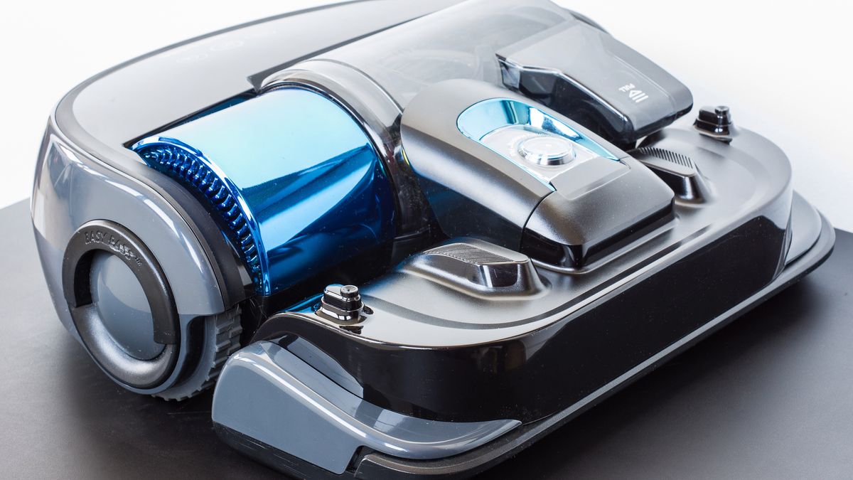

SR20J9040W został wyposażony w kamerę, pięć wizjerów przedniego czujnika, trzy czujniki i wysokości oraz wizjer tylnego czujnika. Jak twierdzi Samsung, mamy tutaj do czynienia z urządzeniem z zaawansowanym systemem nawigacji. O tym, jak on działa możemy bardzo szybko się przekonać.

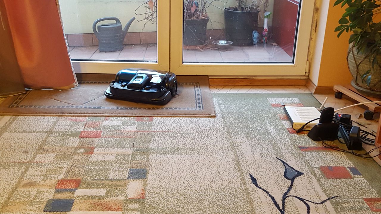

Przy pierwszym teście ograniczyłem się tylko do roli obserwatora, a to, co zobaczyłem nie napawało optymizmem. Oprócz chaotycznego poruszania się i niedokładnego sprzątania wyszło na jaw, że robot nie potrafi wrócić do stacji bazowej. W pewnym momencie urządzenie uznało, że musi się doładować i pomimo, że było w tym samym pokoju i w odległości około dwóch metrów od stacji bazowej, nie trafiło do niej. Odkurzacz wjechał pod stolik i tam znieruchomiał.

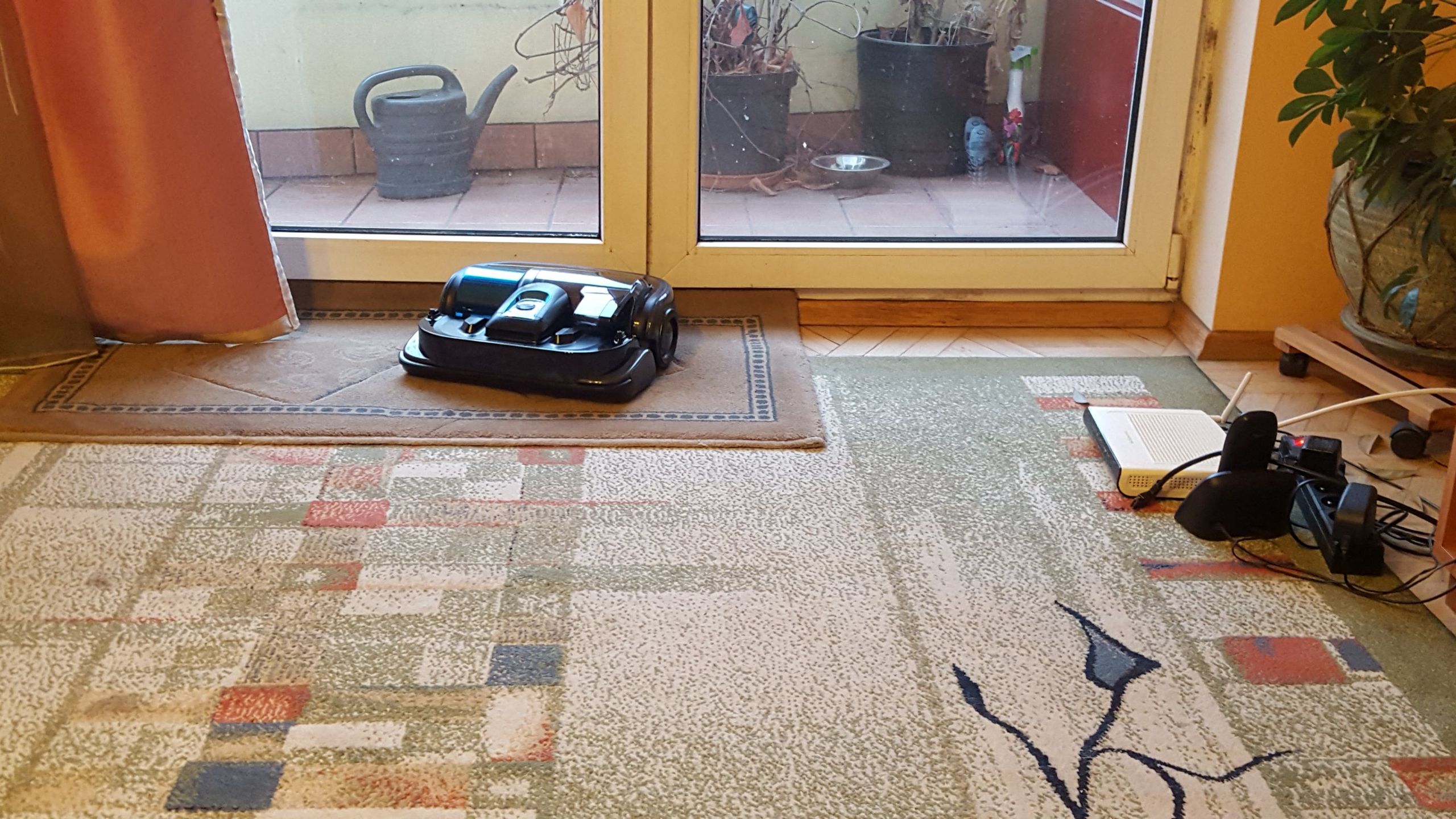

Po słabych wynikach pierwszego testu uznałem, że być może urządzenie domaga się większej uwagi i zainteresowania z mojej strony. Podczas gdy odkurzacz się ładował, zrobiłem mu nieco więcej miejsca w mieszkaniu. Kilka rzeczy poprzesuwałem, by mniej przeszkadzały, otworzyłem szerzej drzwi do pomieszczeń, by łatwiej mu było do nich wjechać, a psa zagoniłem pod drzwi wejściowe.
I ruszył. Znaczy, musiałem go ponownie uruchomić. Automat nie podejmuje bowiem ponownie pracy w miejscu, w którym zakończył poprzednie odkurzanie.

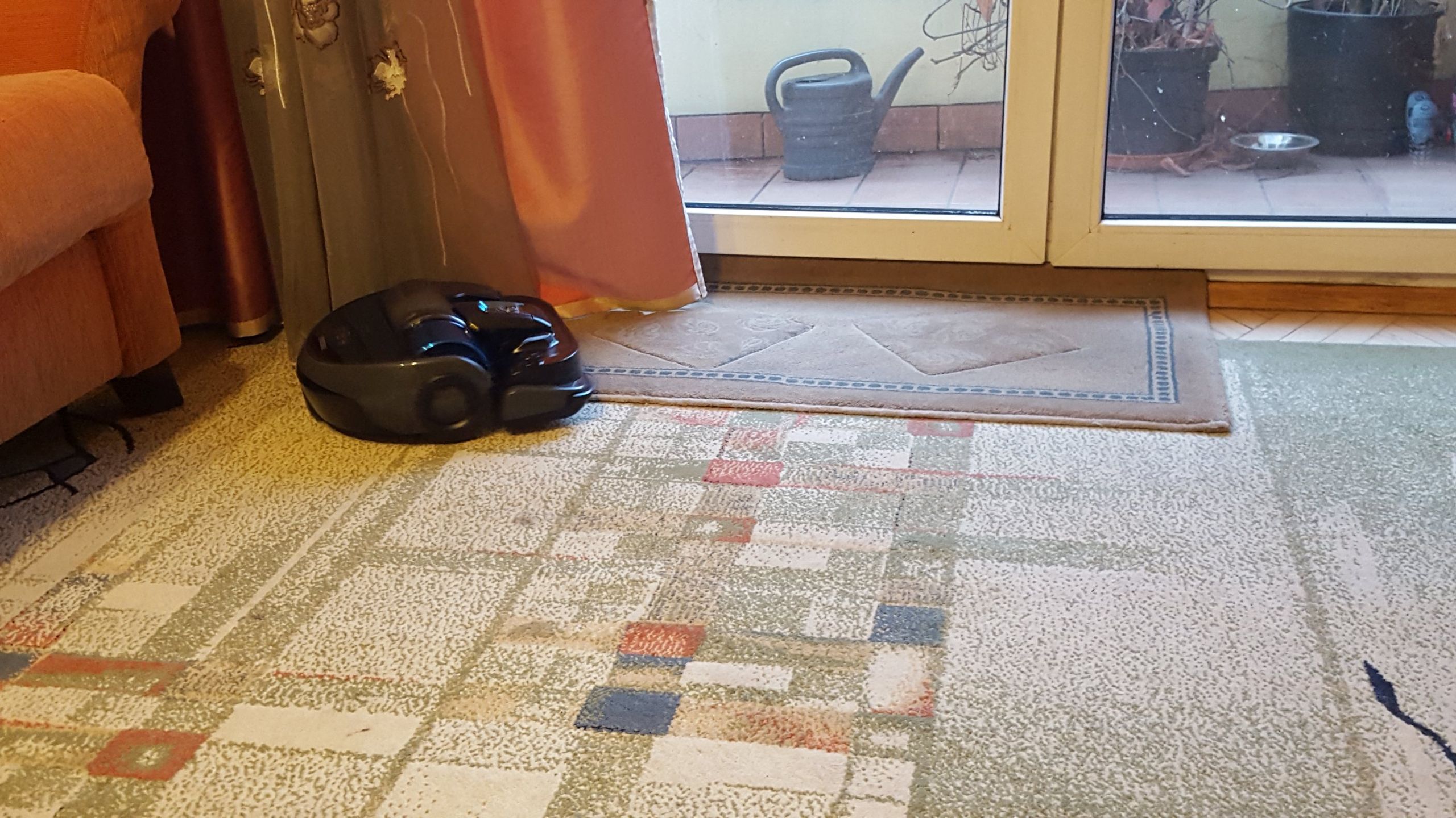

Tym razem, zapewne dzięki kilku ułatwieniom, było widać, że urządzenie realizuje jakiś plan. Pojawiły się pewne wzorce, jednak z tajemniczych powodów nie zawsze były wdrażane, nawet w podobnych warunkach. Szybko też ujawniła się jedna z poważniejszych wad odkurzacza – często nie jest on w stanie wciągnąć nawet stosunkowo niewielkich zabrudzeń. Psie włosy, jeśli nie umocowały się w jakiś sposób do dywanu i były zgrupowane nawet w luźny niewielki kłębek, stanowiły dla urządzenia przeszkodę nie do pokonania. Samsung przepychał je przed sobą. Nie powinniśmy więc liczyć na to, że odkurzacz poradzi sobie z jakimikolwiek lekkimi, luźno leżącymi śmieciami wystającymi kilka centymetrów nad podłogę. Wyraźnie widać tutaj, jak dużą rolę odgrywa odpowiednie wyprofilowanie przedniej części urządzenia.
Samsung Powerbot SR20J9040W – test robota z zadatkami na odkurzacz 7
Jednak prawdziwa pięta achillesowa odkurzacza to kłopoty z nawigacją. Urządzenie nie znajduje wszystkich pomieszczeń w mieszkaniu, a nawet gdy któreś znajdzie, to nie zawsze stara się je w całości odkurzyć. Do niektórych pomieszczeń tylko wjeżdża, pokręci się przy drzwiach i wyjeżdża, nie jadąc w głąb pomieszczenia.
Muszę jednak przyznać, że odkurzacz Samsunga potrafi pozytywnie zaskoczyć. W pewnym momencie trafił do pokoju z dość grubym i trudnym do odkurzenia dywanem. Co gorsza w ciemnych kolorach, co przy jasno ubarwionym psie… sami wiecie. Robot zaczął dość uparcie go czyścić, w wyniku czego dywan zaczął wyglądać całkiem nieźle. Na tyle dobrze, że powinien ujść uwadze wpadających z niespodziewaną wizytacją rodziców czy teściów.
Na tym dywanie robot wykazał jeden z błysków swojego geniuszu. Praktycznie zawinął się wokół nogi łóżka i dokładnie obok niej odkurzył, a zapewniam, że nie jest to proste nawet przy ręcznym odkurzaczu. Niestety, czar szybko prysł, bo SR20J9040W nie odnalazł drugiej nogi i w ogóle do niej nie podjechał. Znowu ujawniły się jego problemy z nawigacją.

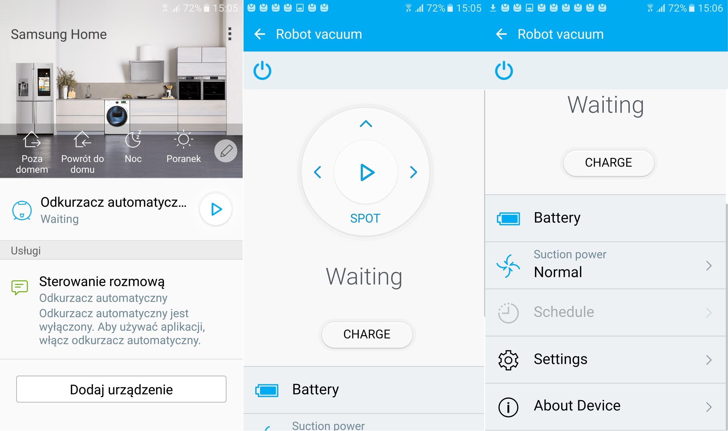

Robot SR20J9040W korzysta z aplikacji Smart Home Samsunga. W przypadku odkurzacza nie oferuje ona zbyt wielu opcji. Szczerze mówiąc, przydatne może być jedynie zdalne uruchamianie odkurzacza gdy jesteśmy poza domem i zapomnieliśmy go zaprogramować na konkretną godzinę. Smart Home współpracuje z niektórymi smartfonami Samsung Galaxy S i Samsung Note. Pobranie, instalacja i konfiguracja oprogramowania są proste i zostały dobrze opisane w instrukcji użytkownika odkurzacza. Nasz SR20J9040W łączy się ze smartfonem za pomocą domowego rutera bezprzewodowego.
Samsung Powerbot SR20J9040W – test robota z zadatkami na odkurzacz 9
Po uruchomieniu aplikacji widzimy listę urządzeń korzystających ze Smart Home. Gdy wybierzemy odkurzacz, ukaże się nam panel sterowania urządzenia. Za jego pomocą sprawdzimy aktualny status odkurzacza (oczekiwanie, ładowanie się, praca) oraz poziom naładowania baterii. Mamy możliwość zmiany siły ssania oraz sprawdzenia wcześniej zaprogramowanych zadań dla robota. Możemy też natychmiast uruchomić odkurzanie automatyczne, nakazać powrót do stacji bazowej czy odkurzanie konkretnego miejsca.
Możemy również ręcznie sterować odkurzaczem. Ta ostatnia opcja to mało przydatny gadżet, gdyż robot reaguje z opóźnieniem na polecenia ze smartfonu, więc znacznie łatwiej sterować nim za pomocą pilota. Na pewno jednak Smart Home przyda się, gdy chcemy zdalnie uruchomić odkurzacz, sprawdzić co się z nim dzieje, czy jak pracuje.

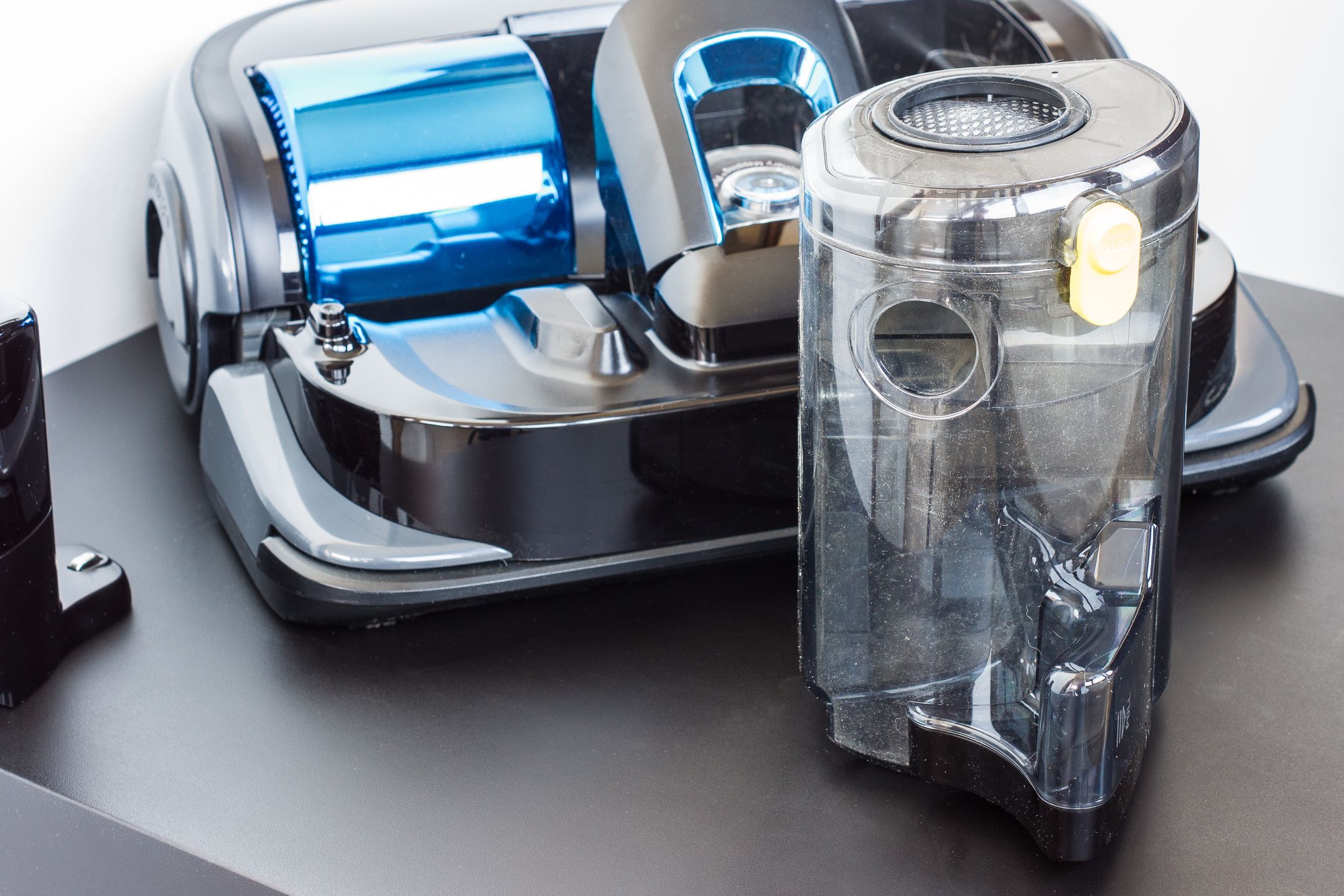

  • duży pojemnik na kurz
