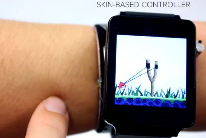

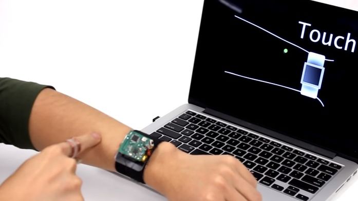

W przypadku SkinTrack to skóra na przedramieniu staje się interfejsem. Wszystkie gesty wykonujemy w niedalekiej odległości od smartwatcha, dotykając ręki. Do śledzenia ruchów palca wykorzystywany jest specjalny pierścień, który emituje sygnał elektryczny. Sygnał odbierany jest natychmiastowo przez elektrody zamontowane w zegarku.
Palec jest śledzony nawet gdy nie dotyka skóry. SkinTrack wykrywa także moment naciśnięcia na skórę, co pozwala na wybranie konkretnego elementu na ekranie zegarka. Obsługiwane są także gesty, przykładowo przesuwając palcem w dół lub górę po nadgarstku, przewijamy listę. Natomiast wykonując ruchy w lewo lub w prawo, wejdziemy lub wyjdziemy z aplikacji.
Obecnie mamy do czynienia z prototypem, ale już teraz działającym naprawdę dobrze. Całość jest na tyle czuła, że można grać przykładowo w Angry Birds, niemal tak samo jak na ekranie smartfona. Przed twórcami jednak jeszcze sporo pracy. Muszą oni bowiem rozwiązać problem z zasilaniem, a także z działaniem SkinTrack na spoconej skórze.
