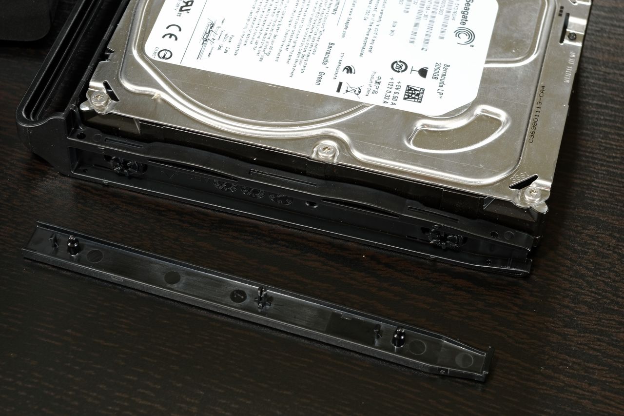

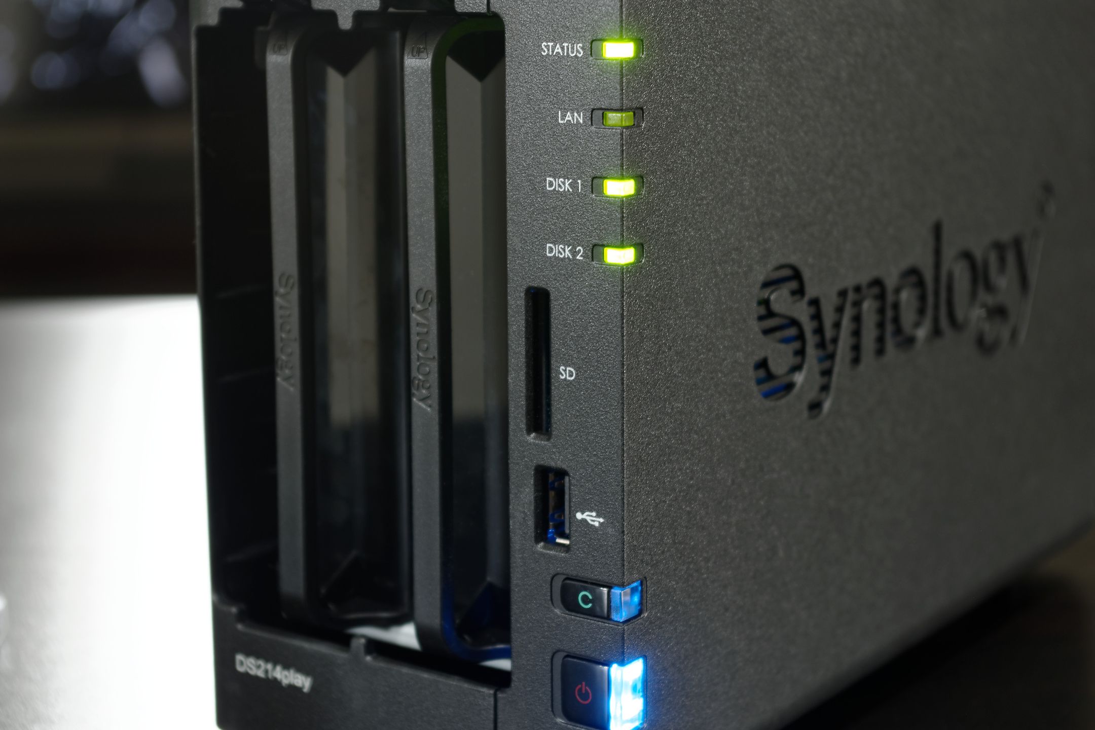

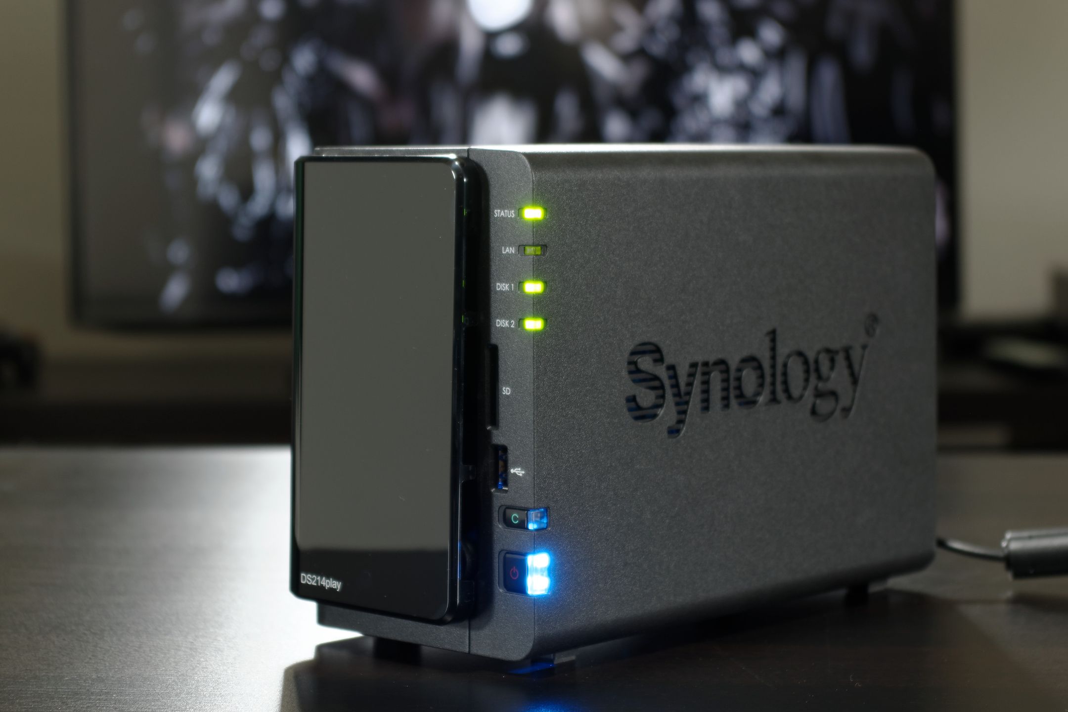

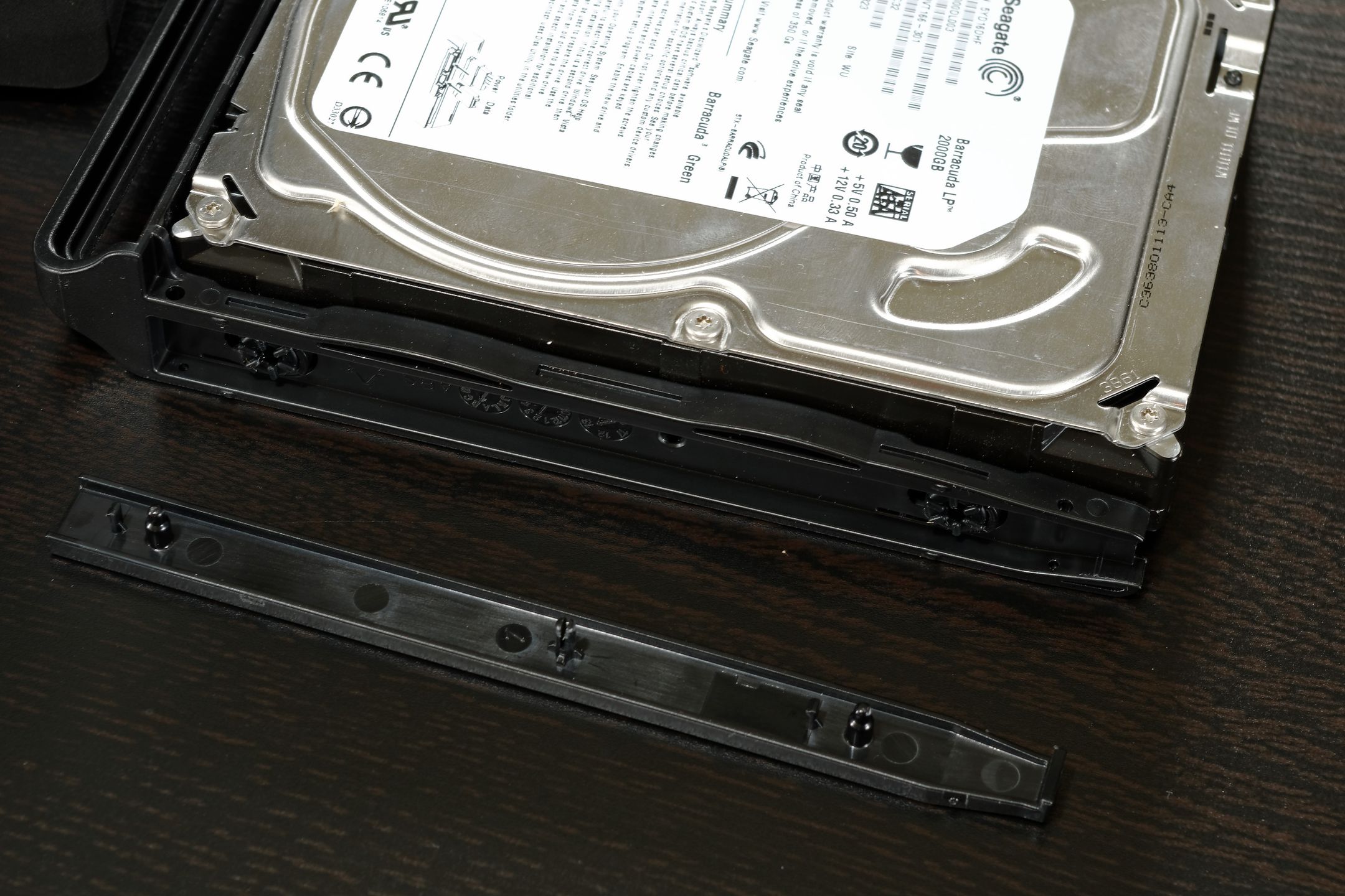

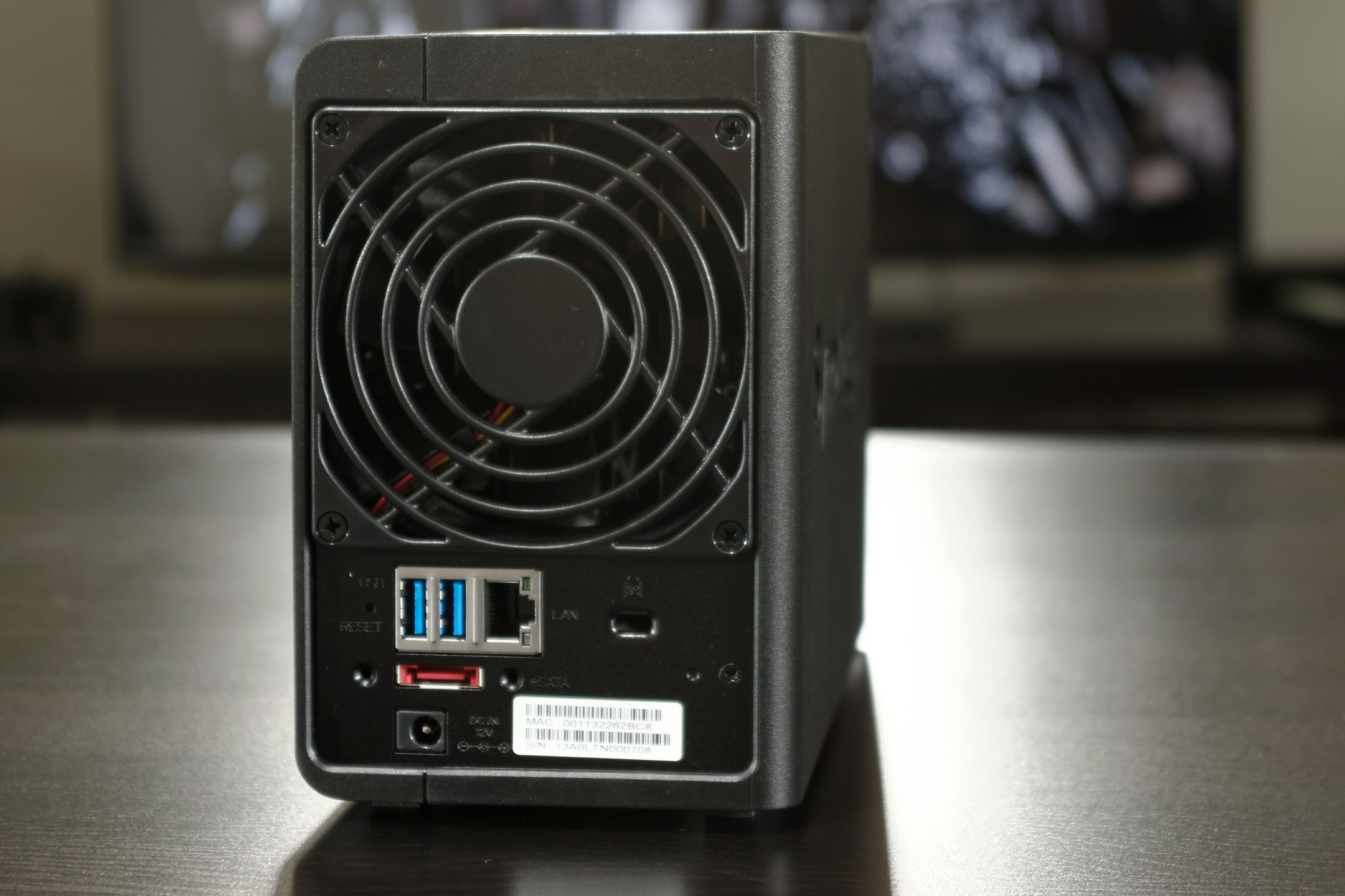

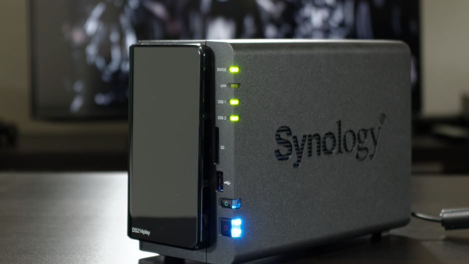

Z zewnątrz DS214play niczym szczególnych się nie wyróżnia. trochę dziwi fakt, że Synology nie zdecydowało się na wyposażenie urządzenia w port HDMI, dzięki któremu można by było podłączyć je bezpośrednio do telewizora. Stacja ma za to wygodne, obsługiwane beznarzędziowo sanki na dyski twarde. Montuje się je od frontu, bez konieczności rozkręcania obudowy. Dodatkowo stacja obsługuje technologię hot swap, dzięki której nie trzeba wyłączać urządzenia przy wymianie dysków. Na przednim panelu obudowy, producent umieścił jeszcze slot na karty pamięci i port USB 2.0. Szkoda, że nie 3.0, tym bardziej, że na tyłach obudowy znalazły się aż dwa takie porty. Obok nich pojawił się także port eSata.

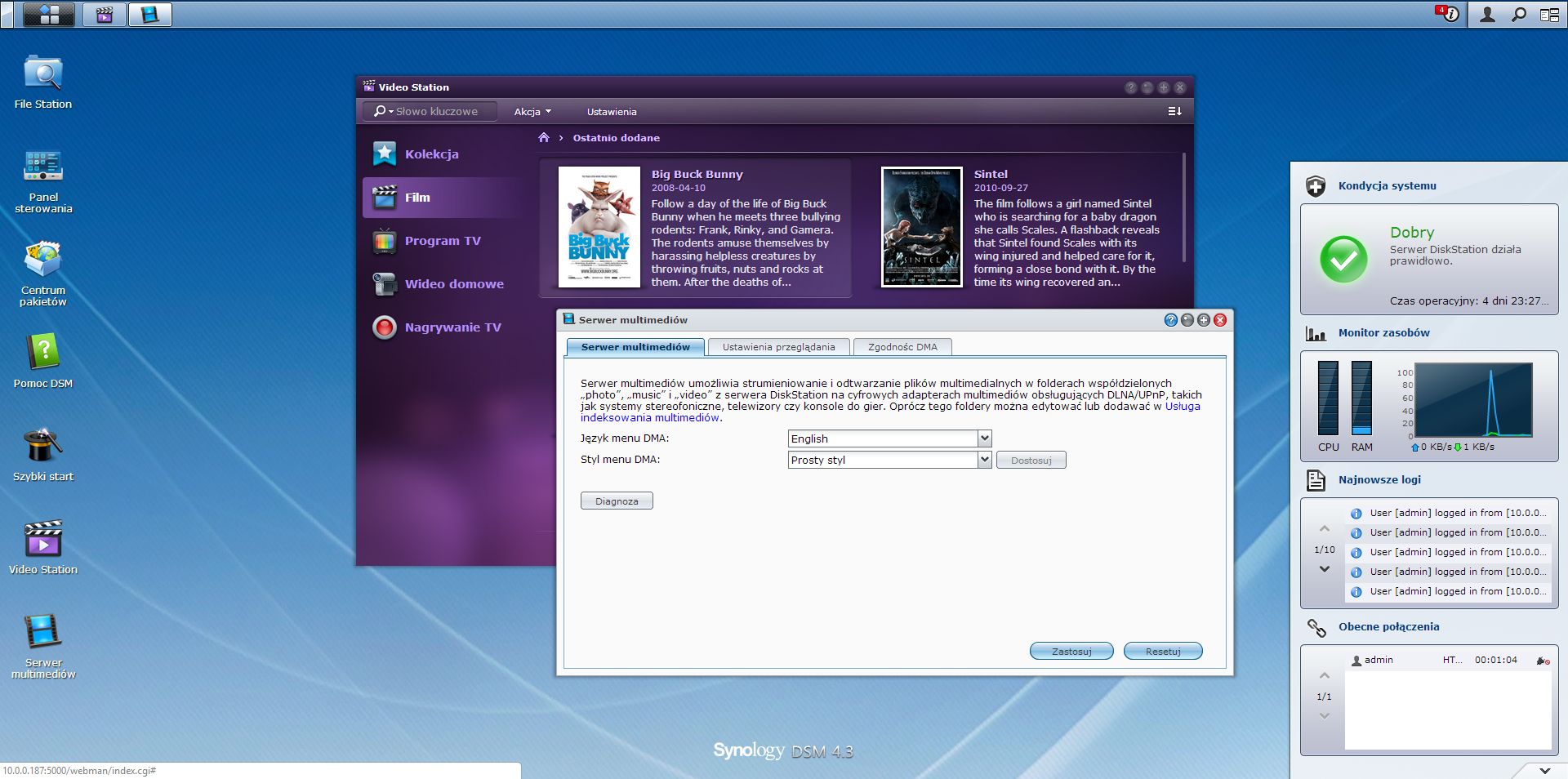

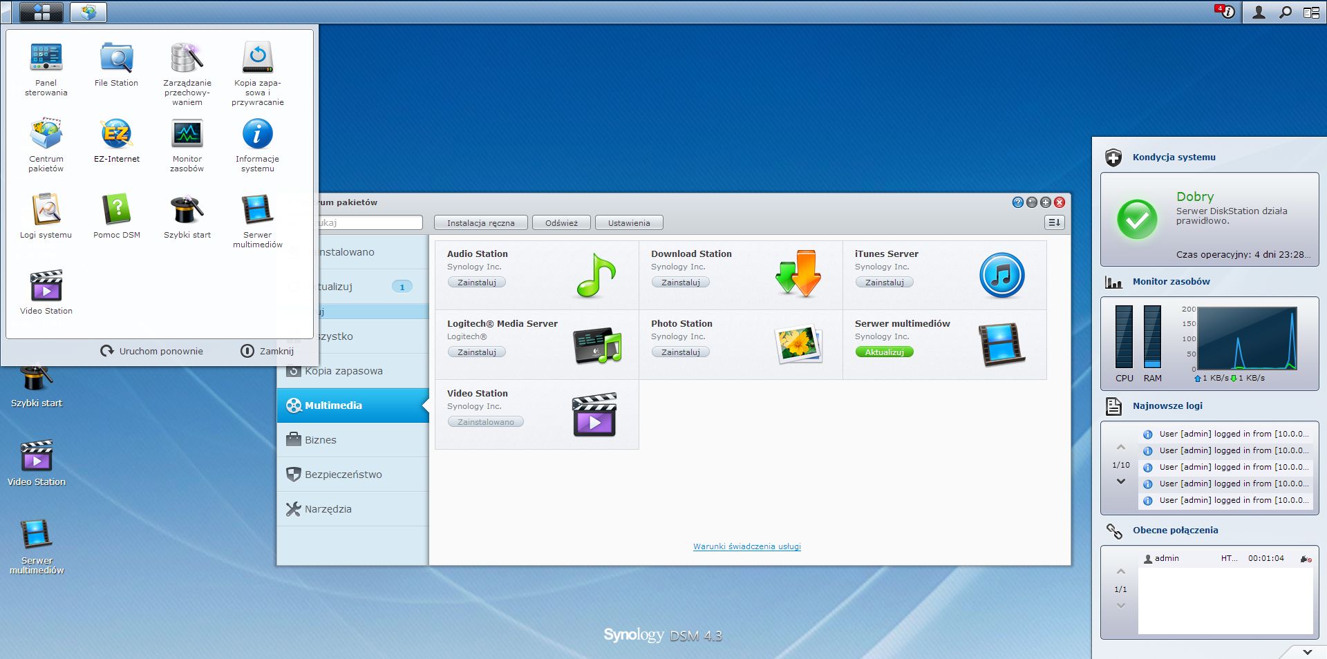

Po utworzeniu woluminu z wydzieloną przestrzenią z grupy dyskowej zainstalowałem dwie pozycje z Centrum pakietów: aplikację Video Station i Serwer multimediów. Przy uruchomieniu tej pierwszej pojawił się komunikat o założeniu folderu video. Przeniosłem do niego nagrania testowe i na koniec zintegrowałem z Serwerem. Od tego momentu wszystkie urządzenia w sieci widziały stację DS214play. Niestety dalsza część nie była taka kolorowa. Wynika to przede wszystkim z problemów jakie napotkałem podczas próby uruchomienia nagrań.

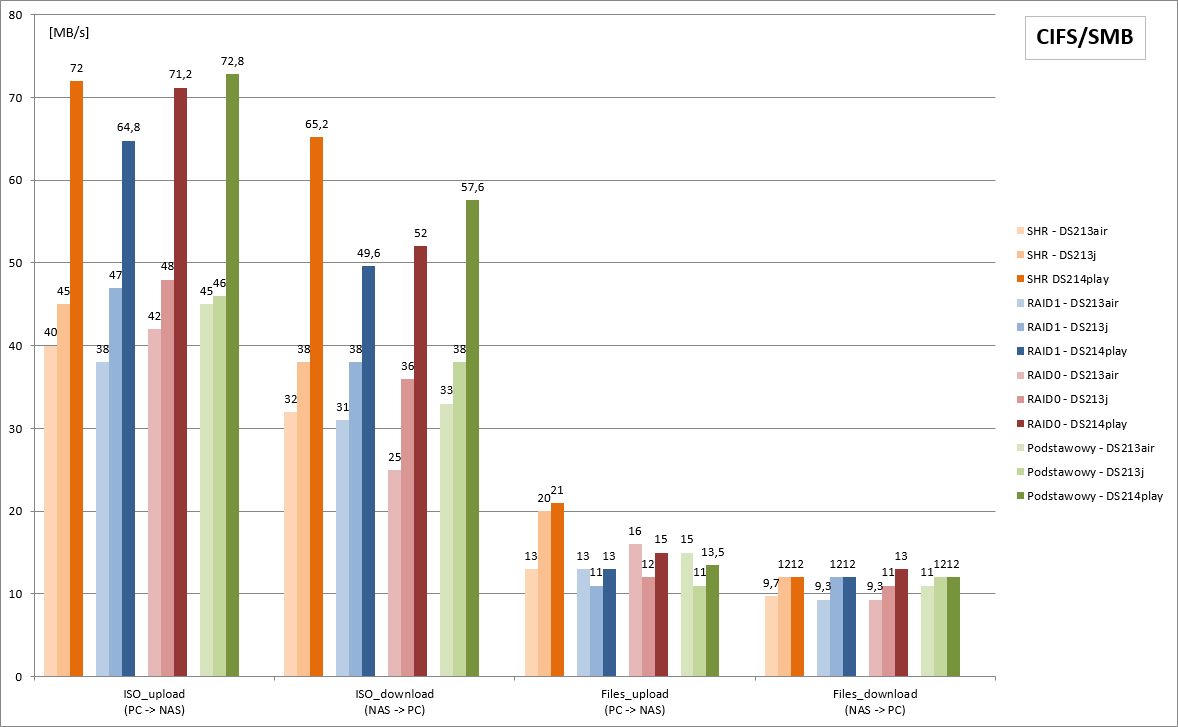

Na szczęście stacja DS214play, podobnie jak inne urządzenia Synology, nie służy tylko do zabawy i odtwarzania multimediów. NAS to głównie sieciowy magazyn danych, ma być bezpieczny i wydajny, a w przypadku użytkowników domowych, prosty w konfiguracji. Jeśli chodzi o wydajność, to pierwszy raz tak pozytywnie zaskoczył mnie sprzęt. Wyniki prędkości transferu danych, są znacząco wyższe od tych uzyskanych w recenzji stacji DS213j i DS213air. W szczytowych momentach, przy kopiowaniu pliku ISO (w obie strony) systemowa kopiarka wskazała transfer około 110 MB/s.
