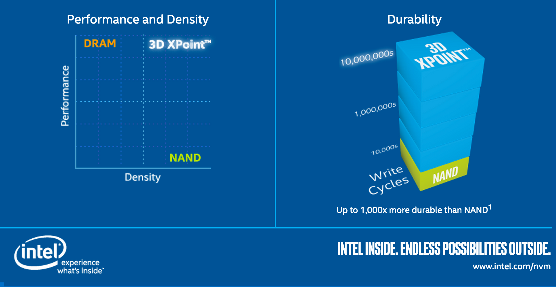

Nowy typ pamięci ma łączyć to, co najlepsze w pamięciach flash NAND i DRAM, czyli szybkość, nieulotność, wysoką gęstość zapisu danych i niewielki apetyt na zasilanie. Intel zapewnia, że nowa klasa pamięci NVM (non-volatile memory, czyli nieulotna) będzie nawet tysiąc razy szybsza od stosowanych obecnie pamięci. 3D XPoint mają także wytrzymać około tysiąc razy więcej zapisów niż sprzedawane obecnie flash NAND. Ponadto dyski tego typu będą dużo mniejsze od stosowanych obecnie – autorska architektura „krzyżowa” i unikatowe materiały pozwolą na zapis danych z gęstością około 10 razy większą niż w pamięciach flash NAND, które można dziś znaleźć w sklepach, a wywodzących się jeszcze z pamięci EEPROM.

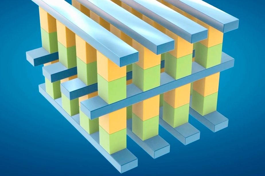

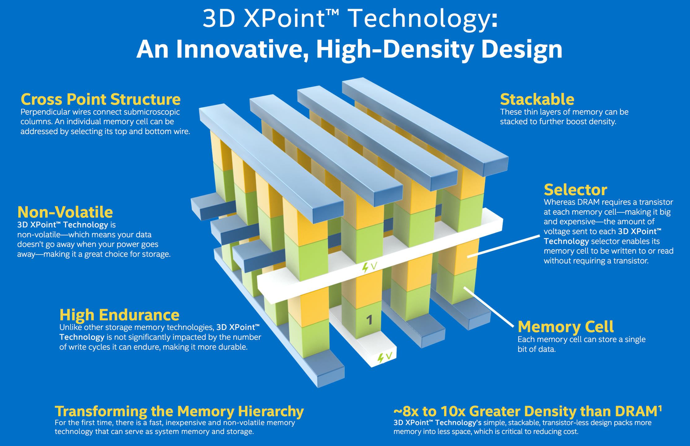

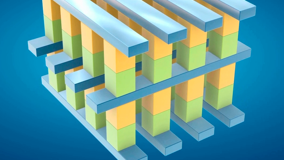

Pamięci 3D XPoint powstawały długo. Aby je opracować potrzeba było ponad dekady prac badawczo-rozwojowych. Schemat budowy pamięci i materiały zostały opracowane od zera, z myślą o nieulotnym magazynie danych, który będzie trwały, szybki, pojemny i niedrogi. Efektem jest beztranzystorowa architektura krzyżowa, która tworzy trójwymiarową kratę. W niej komórki pamięci znajdują się na przecięciu linii słów z liniami bitów, przez co mogą być indywidualnie adresowane. Prostopadłe przewodniki łączą 128 mld gęsto upakowanych komórek pamięci, z których każda przechowuje jeden bit danych. W efekcie można zapisywać i odczytywać informacje w malutkich porcjach, co wprost prowadzi do szybszych i efektywniejszych procesów odczytu/zapisu.
Pamięć składa się z kilku takich warstw. Prototypowa, dwuwarstwowa konstrukcja miała pojemność 128 Gb. Kolejne generacje mogą mieć więcej warstw i nie wyklucza się dalszego skalowania przy użyciu procesu litograficznego. Dostęp do komórek pamięci i ich zapis lub odczyt odbywa się przez zmianę napięcia przekazywanego do każdego selektora, co eliminuje konieczność stosowania tranzystorów. Zyskujemy więc większą pojemność przy mniejszym koszcie produkcji. Przy małym rozmiarze komórki, szybko przełączającym się selektorze, matrycy krzyżowej o niskim opóźnieniu i szybkim algorytmie zapisu komórka może zmieniać stany szybciej niż w jakiejkolwiek dzisiejszej pamięci nieulotnej.
