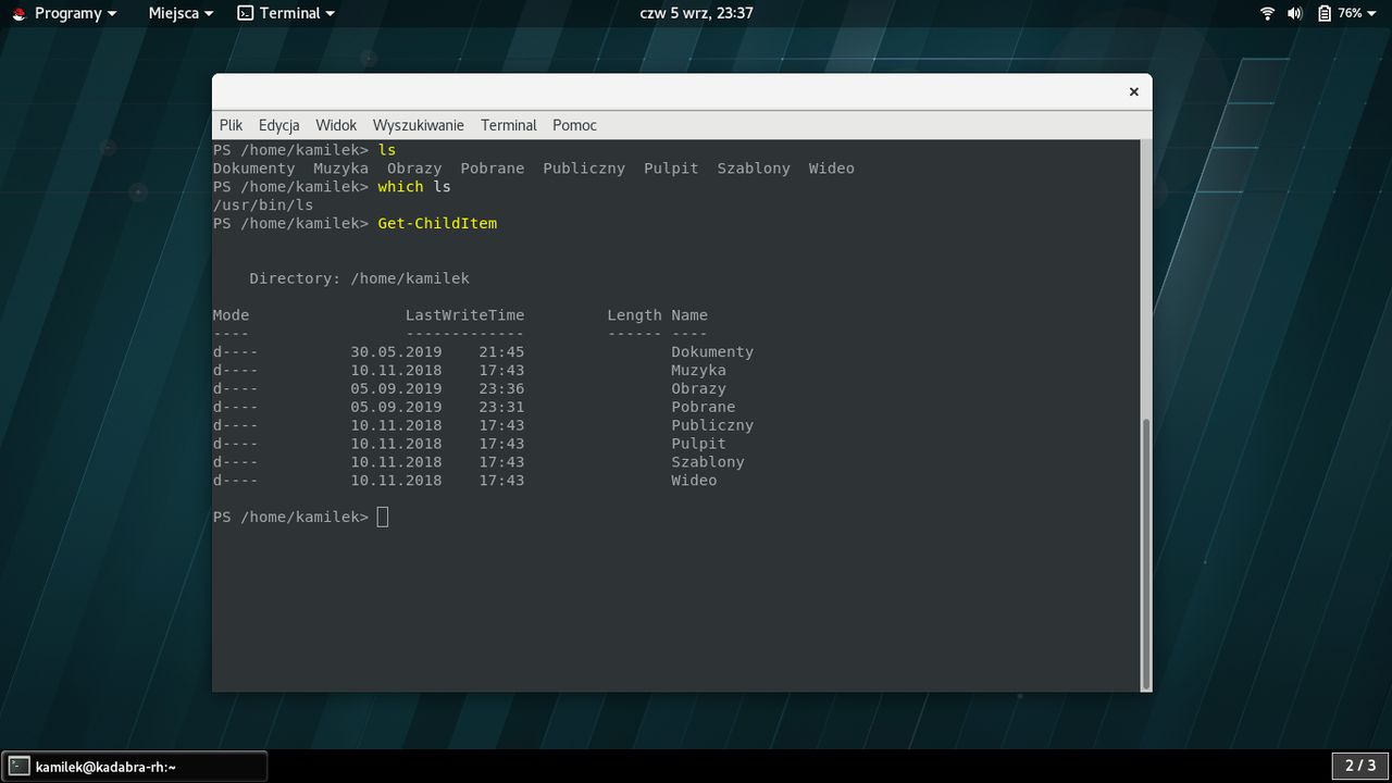

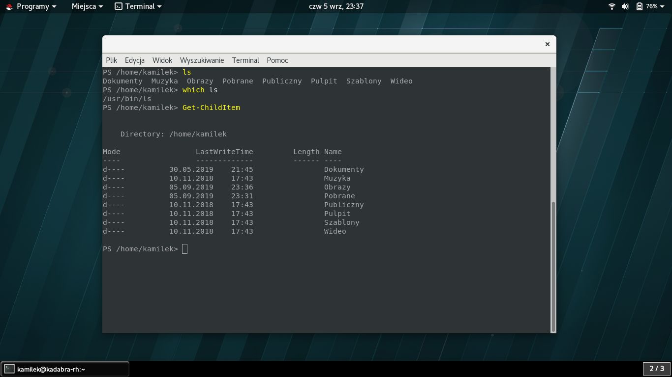

ls, dir, czy... GET-CHILDITEM?

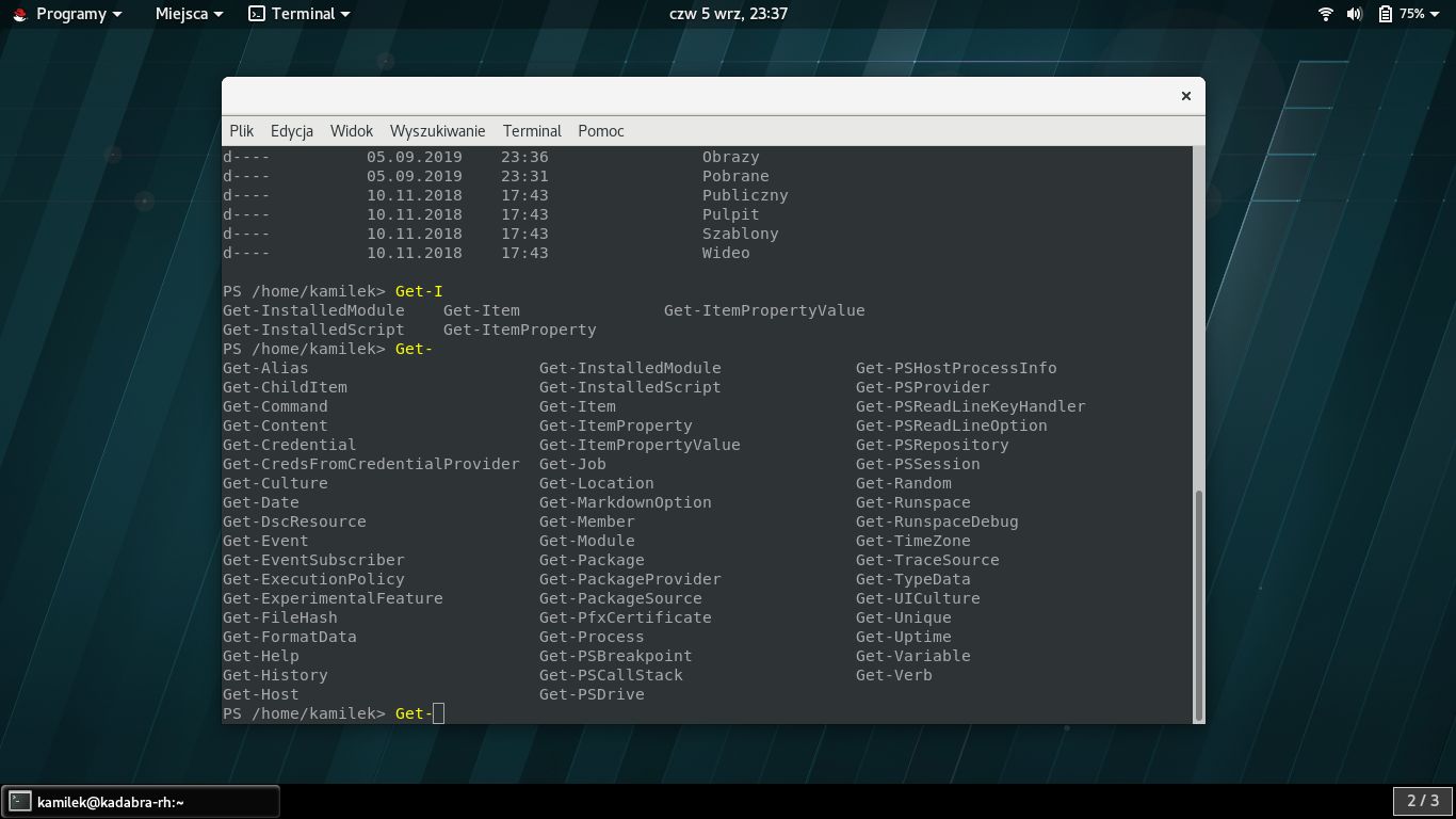

No i gdzie te "gety"?
Jakoś tu pusto

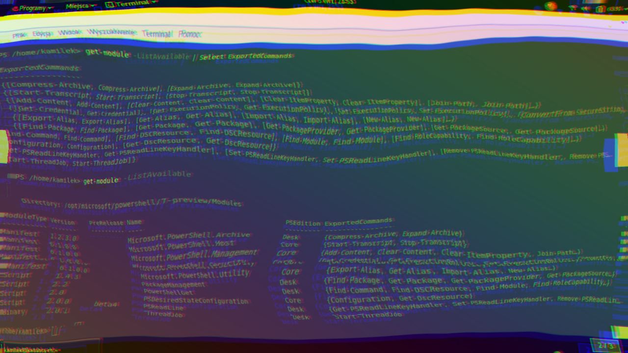

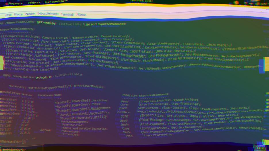

Sesję PowerShell uruchamia się poleceniem "pwsh". Otrzymujemy w ten sposób sesję oferującą dobrze znanego z Windows PowerShella ale... coś jest nie tak. Nie widać tego przy podstawowych cmdletach, jak Get-ChildItem, ale krótka wędrówka po dostępnych poleceniach i modułach pokazuje, że środowisko uruchomieniowe PowerShell Core na Linuksie jest znacznie, znacznie uboższe, niż wersja 5.1 z "Dziesiątki".
Ponownie podkreślam, że 99 proc. poleceń w Linuksie to wydzielone programy, więc w zasadzie nie ma różnicy, jakiej powłoki są wywoływane. Różnice widać dopiero podczas próby pisania jakiejś algorytmicznej logiki, jak np. pętla foreach. Wtedy wyjdzie na jaw postawowa różnica między Uniksem a Windows: Unix operuje na strumieniach bajtów, a Windows na strukturach i obiektach.

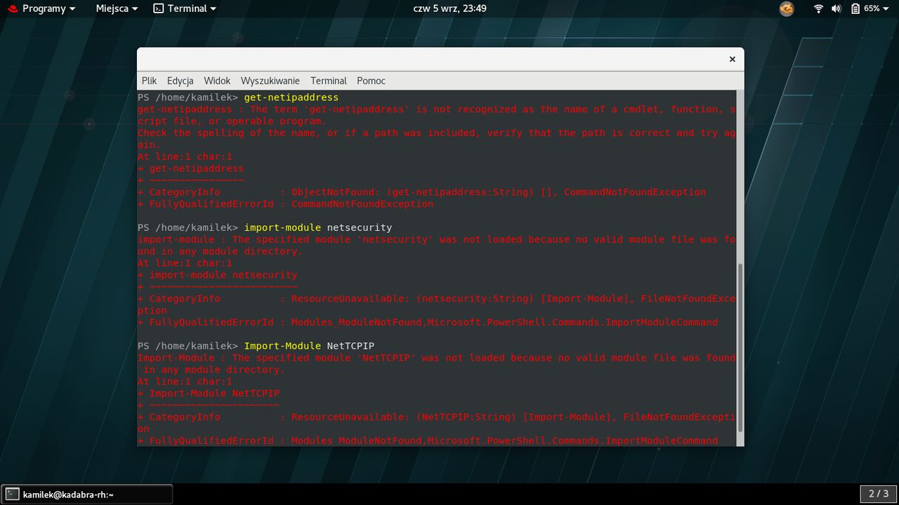

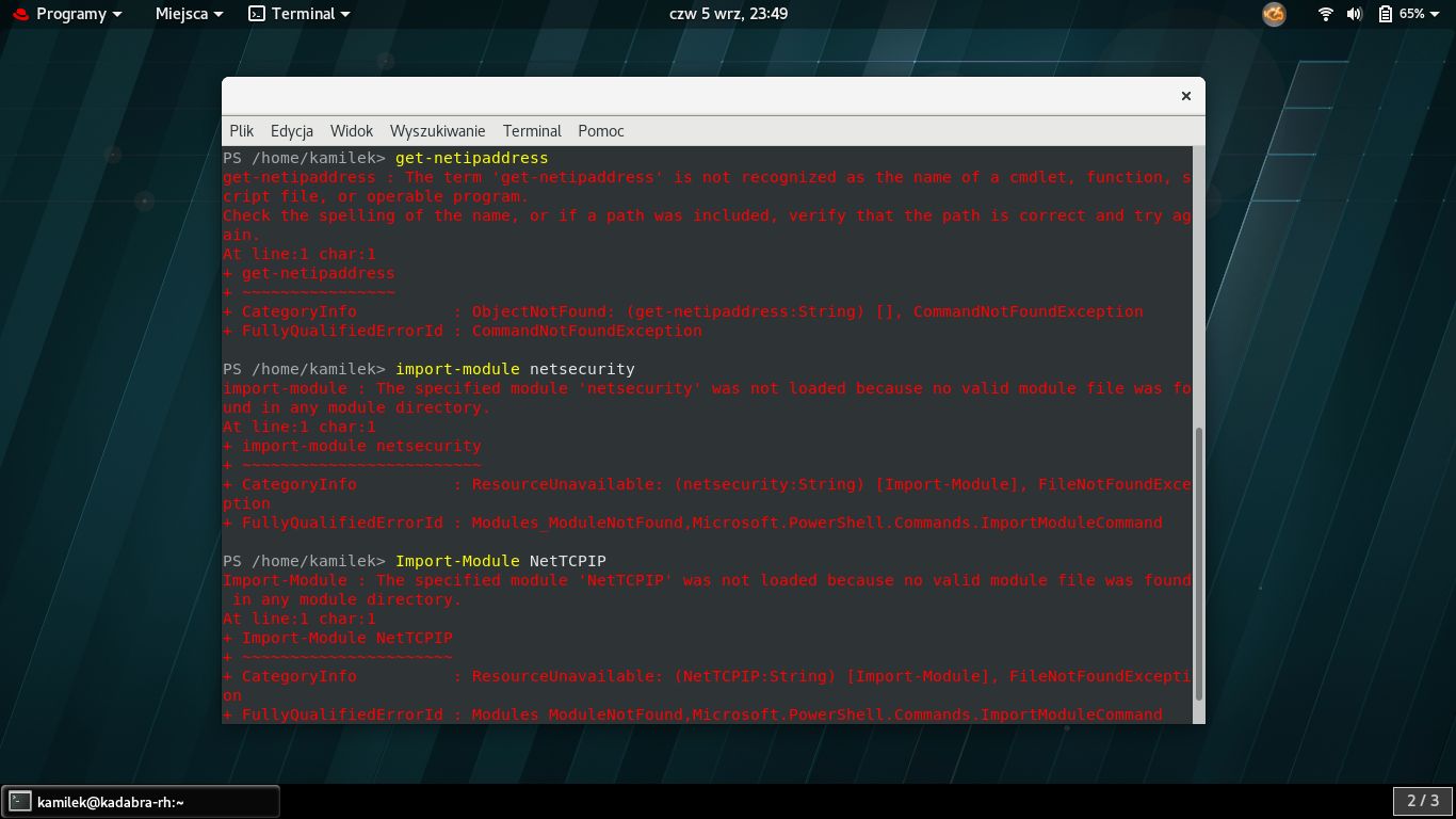

PowerShell 7 oczywiście obsługuje klasyczny linuksowy pipe, ale nie po to nam chyba pwsh na Linuksie, by dalej parsować strumienie bajtów ("...jak zwierzęta"). Chcemy wyzwolić się z cięcia łańcuchów, dzielenia ich na sekcje oddzielane spacjami i rzeźbienia wyrażeń regularnych, podatnych na zmianę wejścia. Jedna aktualizacja narzędzia ifconfig i trzeba zaczynać od nowa. Wszak takie PowerShellowe polecenie Get-NetIPConfiguration grzecznie zwraca obiekt, który zawsze zawiera własność "IPv4Address" typu CimInstance[].
Tylko, że PowerShell 7 nie zawiera polecenia Get-NetIPConfiguration. Nie zawiera też modułu, w którym to polecenie siedzi. W ogóle mało co zawiera. Większość cmdletów administracyjnych, które używam, jest nieobecna. I to nie tylko te naturalnie przeznaczone tylko dla Windows, ale i te o wiele bardziej agnostyczne.

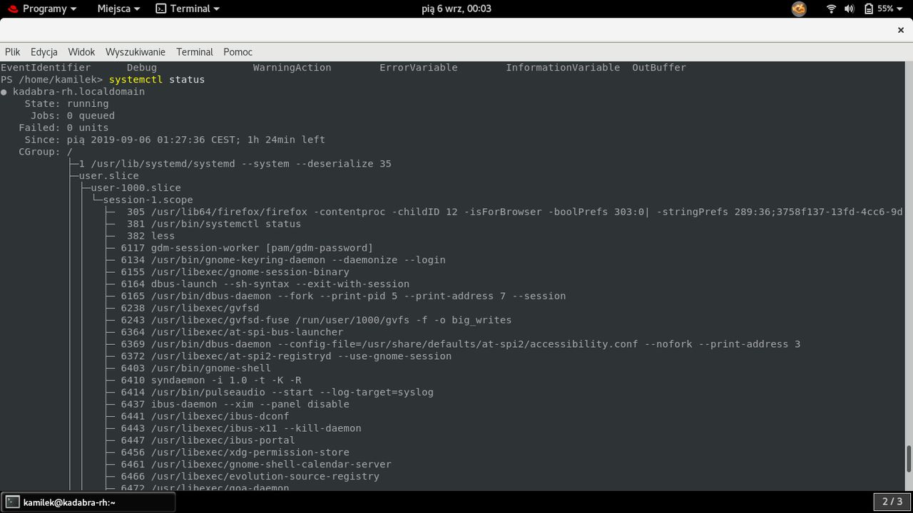

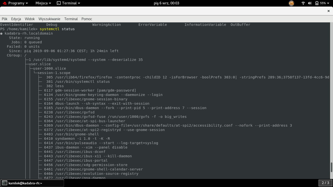

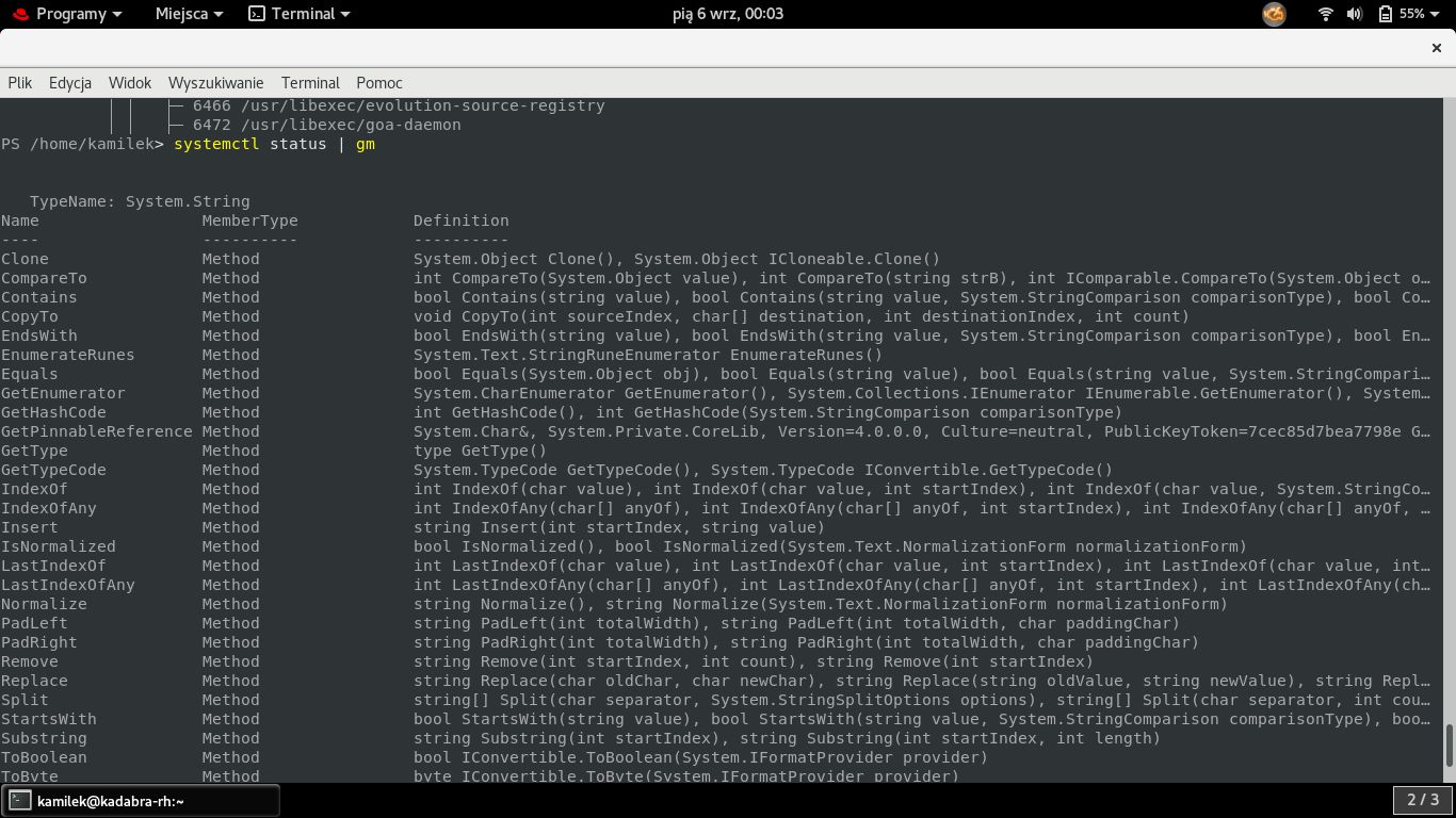

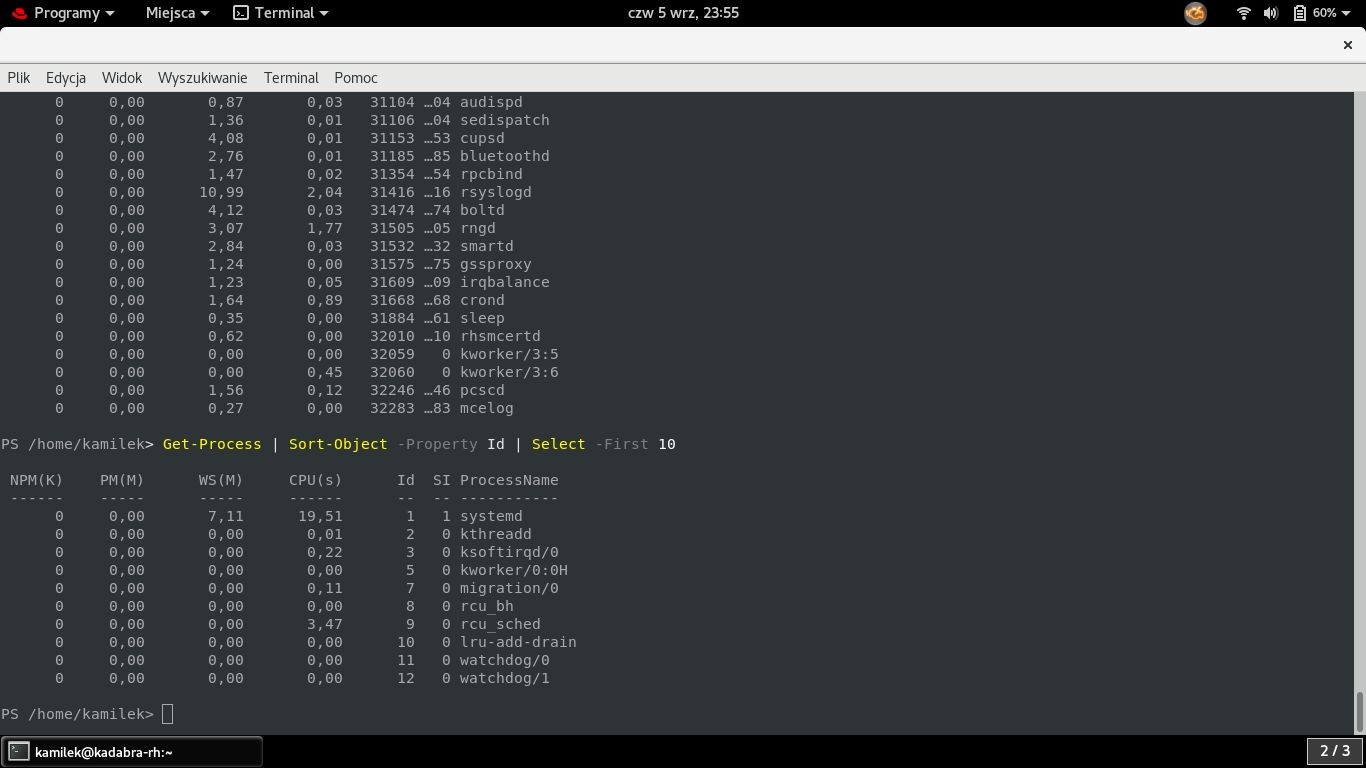

Istnieje na przykład Get-Process i zwraca ono obiekty, które można sortować, enumerować, parsować i rozkładać ile wlezie. Tutaj PowerShell 7 zachowuje się tak, jak jego pełnoprawny, starszy wariant 5.1. Ale Get-Service już nie ma, a polecenie systemctl naturalnie w ogóle nie nadaje się do obiektowego użycia w PowerShellu. Output z narzędzi systemd jest bowiem mocno rozbudowany, ale to dalej jest strumień bajtów plus może nieco kombinowania z trybami przewijania w terminalach i semigrafiką. Linuksowe narzędzia po prostu nie nadają się do traktowania jak konstruktory obiektów rozumianych przez .NET. Te rozleniwiające przyzwyczajenia jeszcze nie mapują się na PowerShella, choć zapewne kiedyś kolekcja cmdletów się powiększy. Co gorsza, remoting też działa tylko ledwo-ledwo i wciąż lepiej jest używać SSH...
systemctl oczywiście działa...

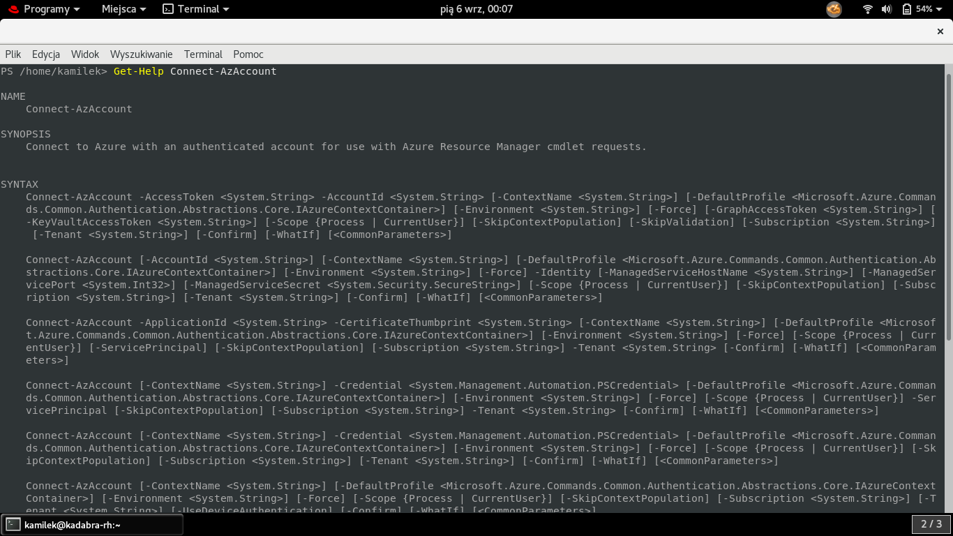

I jest to strzał w dziesiątkę. Cmdlety przeznaczone do pracy z chmurą Azure oraz maszynami wirtualnymi Hyper-V są niezwykle bogate w funkcje, a jednocześnie wysoce przystępne, łatwe i "odkrywalne" (discoverable). Bardzo często jednak wywołują potrzebę oddelegowania dedykowanej "maszyny zarządzającej" z Windows, zaopatrzonej w PowerShella, a nie każde środowisko pozwala na takie coś bez wyrzeczeń lub frustracji.
Windows opcjonalny
Możliwość osadzenia środowiska uruchomieniowego PowerShell np. na maszynie wirtualnej z Linuksem rozszerza zbiór scenariuszy, w których możliwe jest wykorzystanie narzędzi Microsoftu. Bywają one nierzadko odrzucane z powodu wymagania obecności pełnej, aktywowanej, klienckiej wersji Windows 10. Także VMware już teraz dostarcza swoje moduły PowerCLI w formie działającej w środowisku PowerShell Core na Linuksie. PowerShell, podobnie jak bash, Perl i Python, aspiruje zatem do bycia powłoką działajacą "na wszystkim", bez wygórowanych (i idiotycznych w wielu przypadkach) wymagań.
Rozbudowana pomoc cmdletów do zarządzania chmurą Azure. Bez Windows!
