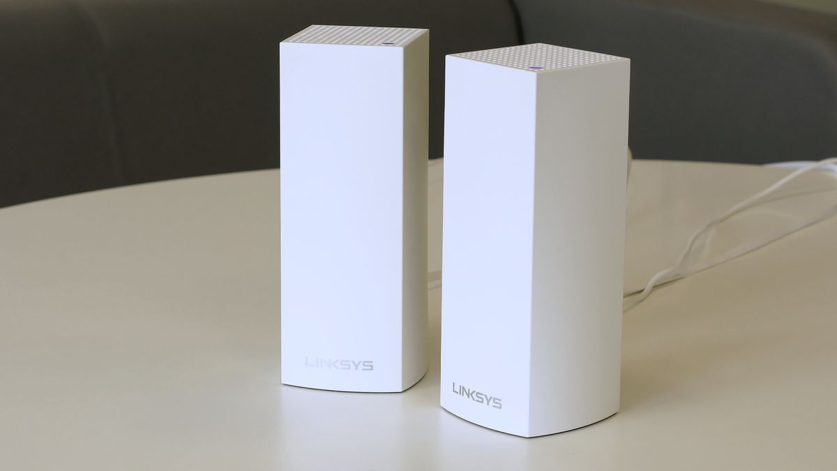

Router sieciowy Linksys Velop to urządzenie, które może pomóc zamienić duży dom w obszar Wi-Fi, z siecią która szybko dostarcza dane do każdego zakątka.Możliwe jest to dzięki zastosowaniu technologii Whole Home Mesh Wi-FI. Co to oznacza?Użycie wielu nadajników sygnału pozwala na doskonałe pokrycie zasięgiem. Trzyzakresowy system (1×2.4 GHz + 2×5 GHz) zapewnia lepsze pokrycie zasięgiem w przeciwieństwie do systemów dwuzakresowych, gdzie prędkość może spadać nawet o połowę. Częstotliwość pracy 2.4/5 GHz (Tri-Band) dynamicznie zmienia się, dzięki czemu rozsyła silny sygnał bez opóźnień czy buforowania.

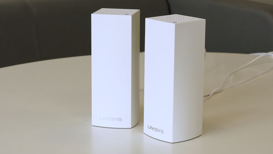

Testowany zestaw z 2 jednostkami kosztuje około 1800zł, z których każe może działać jako router w trybie hosta lub jako „satelita”. Dostępne są również wersje z jednym modułem (ok. 1000 zł) oraz trzema (niecałe 2500 zł). Na pierwszy rzut oka nie są to przystępne ceny. Każdy moduł, według Linksys, jest w stanie zapewnić zasięg ok. 185 metrów kwadratowych. W środku pudełka znajdziemy, oprócz podstawy, czyli 2 urządzeń, także jeden przewód Ethernet do połączenia z routerem, 2 zasilacze, uproszczoną instrukcję oraz wydrukowaną dokumentację, która wyjaśnia, jak łączą się urządzenia Velop i jak najlepiej je wykorzystać.

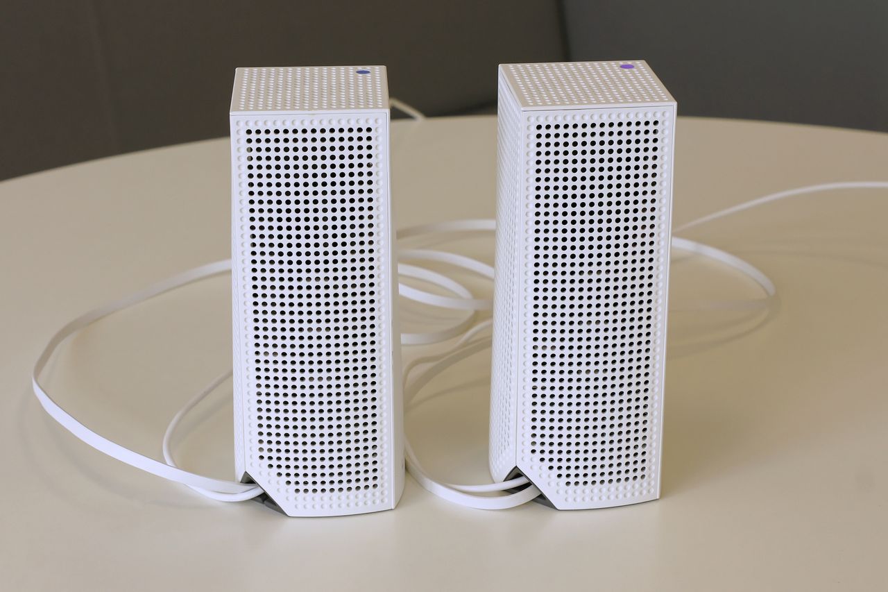

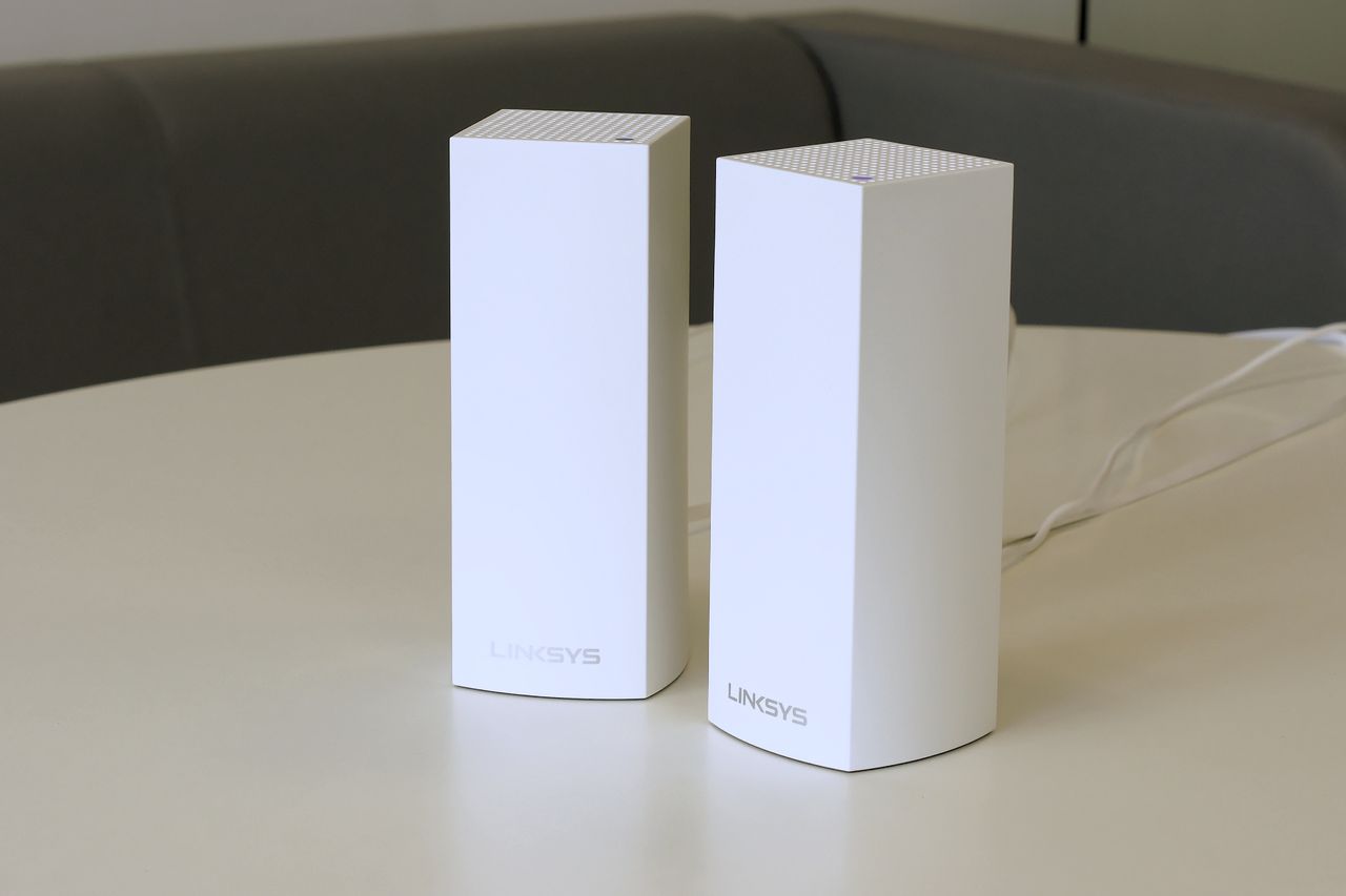

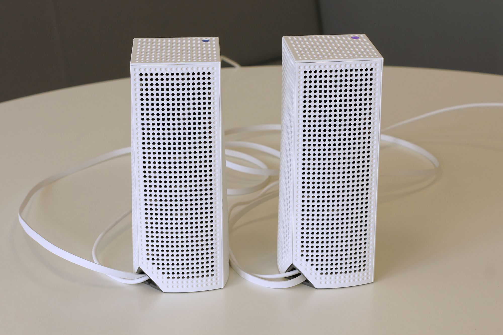

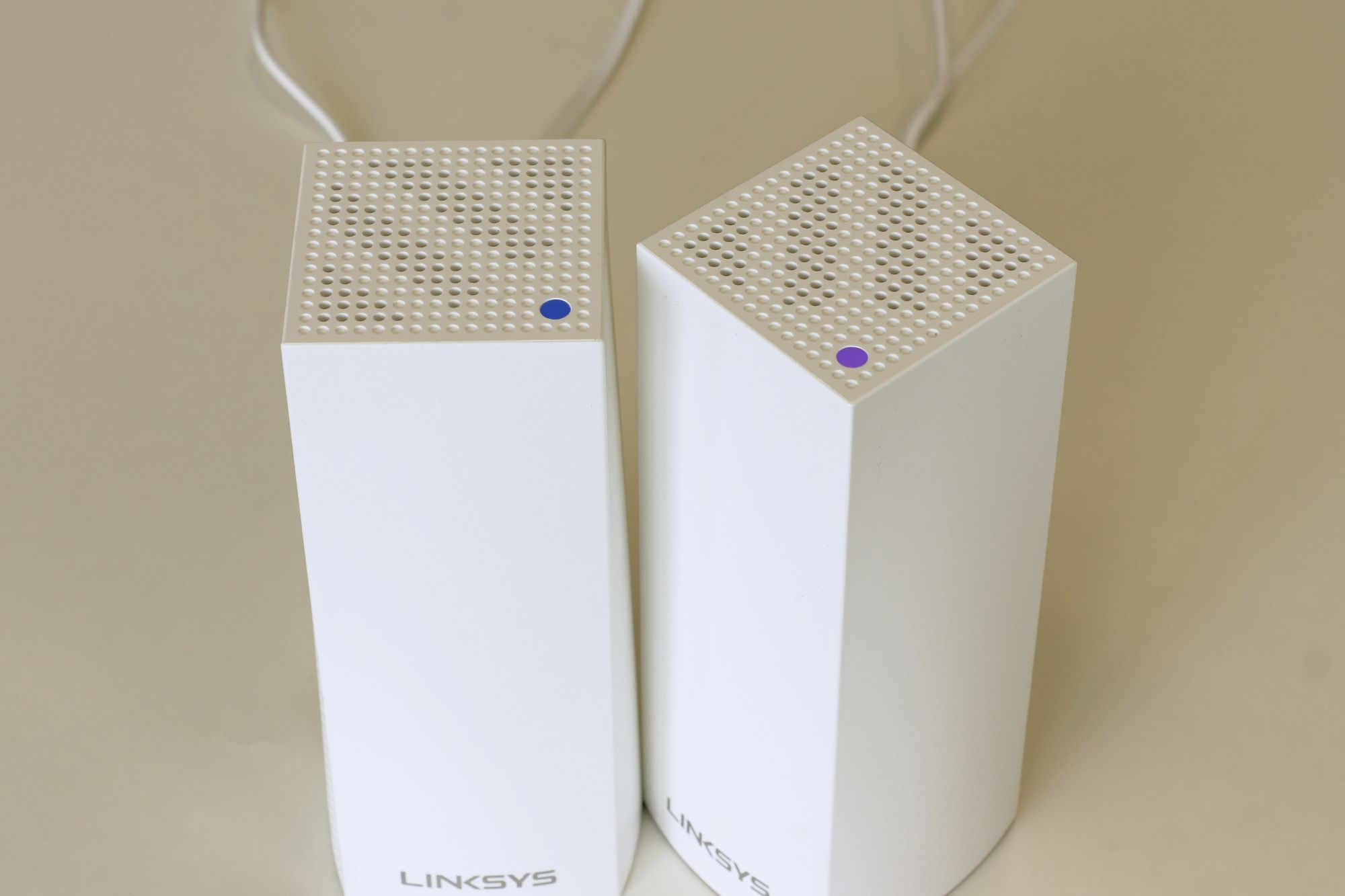

Design modułów Linksys Velop jest minimalistyczny. Wysokość to 185 mm, a pozostałe dwa wymiary wynoszą po 79 mm. Jedna uwaga: z racji wagi modułów (niecałe 0.5 kg) należy unikać miejsc często uczęszczanych, gdyż dość łatwo można je strącić.

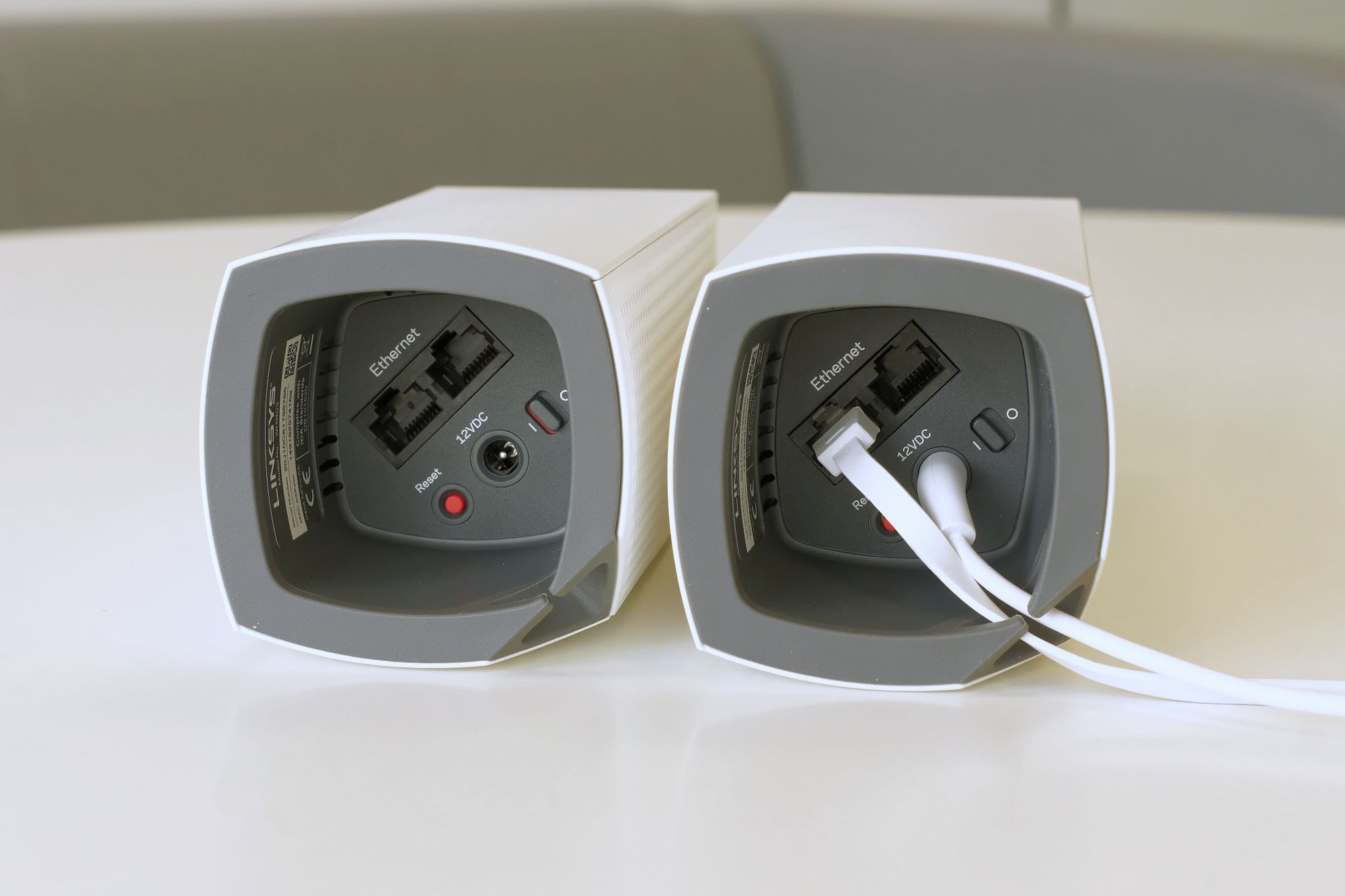

Linksys zadbał o to, by sprzęt był dobrze wentylowany, do czego służy duża liczba otworów na obudowie. Od spodu znajdują się po 2 gniazda Gigabit Ethernet (jeden z nich używany do podłączenia do routera/modemu, a drugi np. do urządzeń pamięci masowej lub do drugiego Velop), złącze zasilania oraz przyciski włączania i resetu. Brakuje niestety portu USB, więc nie można ustawić drukarki lokalnej. Taki sposób ułożenia złączy pozwala na to, by kable były schludnie ułożone, jednakże niemożliwy jest montaż na ścianie.Velop posiada pojedynczą diodę na górze, która świeci na niebiesko, gdy wszystko działa poprawnie. LED świeci na żółto, gdy jednostka straci kontakt, lub na czerwono, gdy nie ma połączenia internetowego.

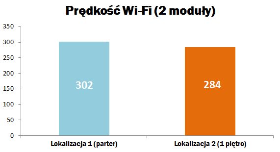

Każdy z modułów to trójzakresowy router dual-stream (2x2) ze wsparciem MU-MIMO. Ich testów dokonywałem zarówno w 55 metrowym mieszkaniu (bardziej w celu weryfikacji działania, a nie pomiarów prędkości), jak i 120 metrowym, piętrowym domu. Satelity rozmieściłem po jednym na każdym z poziomów, na ich środku.Przepustowość mierzona była za pomocą LAN Speed Test, używając laptopa podłączonego przewodowo do pierwszego modułu a drugi przy użyciu Wi-Fi w lokacjach testowych.
Test Linksys Velop – domowa sieć siatkowa ze wsparciem MU-MIMO 6
Osiągana prędkość to mniej więcej 300 Mb/s, więc wynik zadowalający, jednak poniżej spodziewanego. Z ciekawości sprawdziłem osiągi przy użyciu jednego modułu i nie były już tak satysfakcjonujące. [img=wifi2]Wyniki podczas używania na krótkim dystansie robią wrażenie. Im jednak dalej od „źródła” (10 metrów i dalej) robi się już niestety odczuwalnie gorzej. Warto jednak zaznaczyć, że wtedy nadajnik i odbiornik separowały 2 ściany i sufit. Ustawiając poszczególny moduły warto starać się, by odległości pomiędzy nimi były w granicach 5-7 metrów, w celu osiągnięcia optymalnych osiągów sieci.[img=wifi3]
