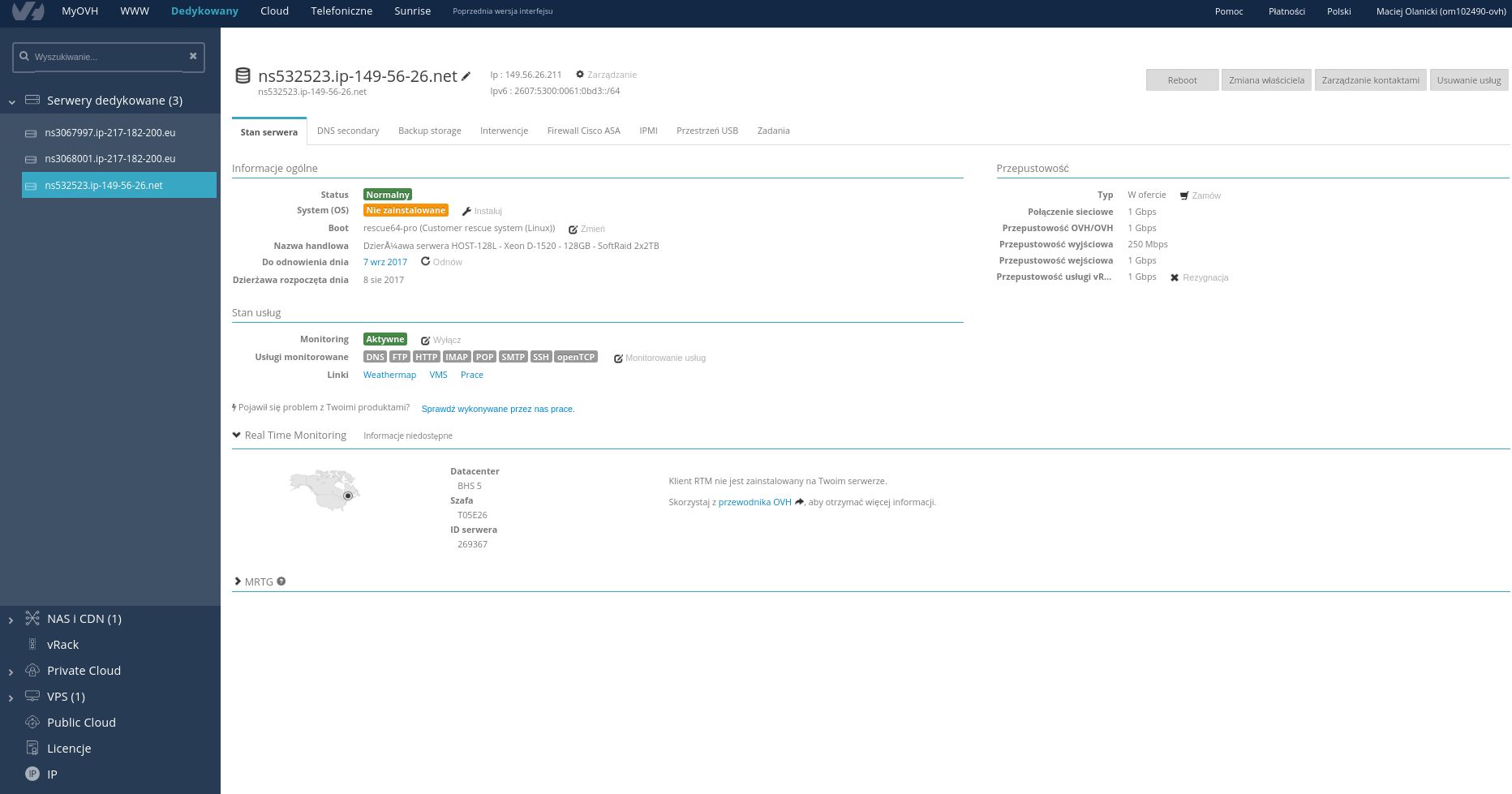

Panel klienta OVH pozwala na szybkie skonfigurowaniewirtualnej sieciowej infrastruktury. Do testowego konta dostaliśmytrzy serwery dedykowane HOST-128L z 128 GB RAM-u DDR4, dwoma 2-terabajtowymi dyskami, gigabitową kartą vRack i przepustowością 250 MB/s: dwa zlokalizowane w polskim centrum danych (WAW-1) i jeden w kanadyjskim Beauharnois (BHS-1).

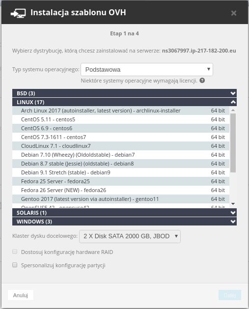

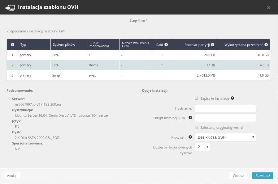

Instalacja systemu na dedykowanym serwerze jest dość prosta: dostawca rozwiązań chmurowych oferuje dziś do wyboru gotowe obrazy kilkudziesięciu różnych systemów operacyjnych (w większości linuksowych), a także gotowe do użytku środowiska administracyjne i wirtualizacyjne (np. cPanel czy VMware ESXi). By było jak najprościej, zdecydowaliśmy się zainstalować wszędzie Ubuntu Server 16.04 w domyślnej konfiguracji, z dwoma dyskami JBOD (Just a Bunch Of Drives).
Przed zainstalowaniem serwera poprzez prosty kreator OVH, trzeba jednak pamiętać o wygenerowaniu pary kluczy do połączenia SSH – bez tego zdalnie się z serwerem nie połączymy. Odbywa się to nie na poziomie konfiguracji serwera, ale w konfiguracji konta użytkownika. Robimy to poleceniem ssh-keygen -b4096, a potem wygenerowany klucz publiczny (.pub) kopiujemy do formularza w panelu klienta. Jeżeli klucz nie został wygenerowany, system automatycznie wyśle e-maila z hasłem dostępu do SSH.
Zainstalowane i skonfigurowane serwery otrzymują domyślne nazwy domenowe i adresy IP – w tym momencie można już zacząć instalować na nich oprogramowanie. Wcześniej jednak skonfigurujemy wirtualną szafę.

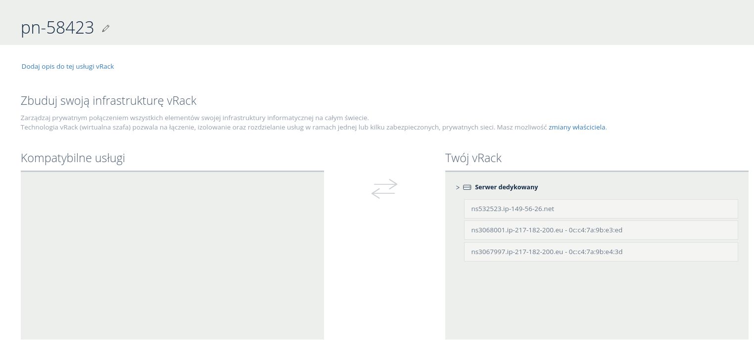

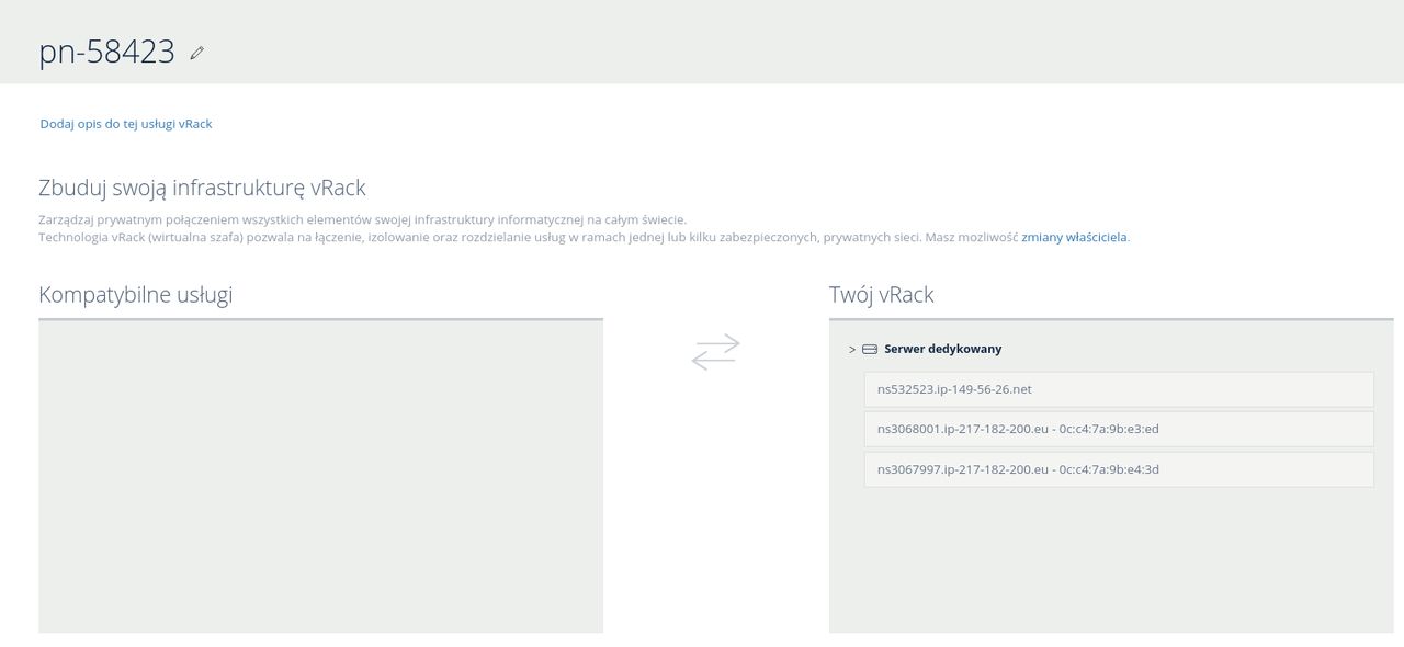

W panelu klienta, w zakładce usługi vRack należy kliknąć przycisk +. Po jej aktywacji dostajemy listę dostępnych usług oraz „kontener” wirtualnej szafy. Umieszczenie tam wybranych serwerów czy usług sprowadza się do ich zaznaczenia i kliknięcia przycisku Dodaj – konfiguracja zajmuje kilka chwil.
O tym, że serwer znalazł się w wirtualnej szafie, informuje komunikat w polu Przepustowość usługi vRack – dla naszej konfiguracji to 1 Gb/s. Oznacza to, że serwery w ramach vRacka będą mogły komunikować się z pełną szybkością, podczas gdy komunikacja poza prywatną siecią to dla testowanego mostu byłoby już „tylko” 250 Mb/s. Dostępne są jednak także serwery, które dysponują przepustowością 500 Mb/s. Istnieje także możliwość zwiększenia jej do 3 Gb/s.

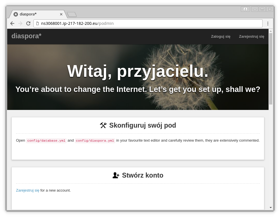

Po zainstalowaniu Diaspory pozostaje nam przebić się przez jej konfigurację, w praktyce zawartą w dwóch plikach YAML (.yml): config/database.yml oraz config/diaspora.yml .
Najważniejsze parametry, jakie należy ustawić w diaspora.yml to:
  • sekcja environment | url – publiczny adres (domena internetowa) poda.
  • Sekcja environment | certificate_authorities – odhaszować wersję dla Debiana.
  • Sekcja environment | require_ssl – jeśli nie mamy certyfikatu SSL (nie chciało się nam korzystać z Let's Encrypt), należy ustawić na false.
  • Sekcja server | rails_environment – koniecznie ustawić na \production.
  • Sekcja settings | pod_name – nazwa poda wyświetlana w różnych miejscach.
W database.yml należy ustawić parametry połączenia z bazą danych, czyli adres hosta (naszego serwera bazodanowego), nazwę użytkownika ("diaspora") oraz hasło.
Finalny krok to uruchomienie narzędzia rake z parametrami podanymi w dokumentacji (to odpowiednik normalnego Make dla Ruby on Rails), a następnie uruchomienie servera diaspory – ./script/server.

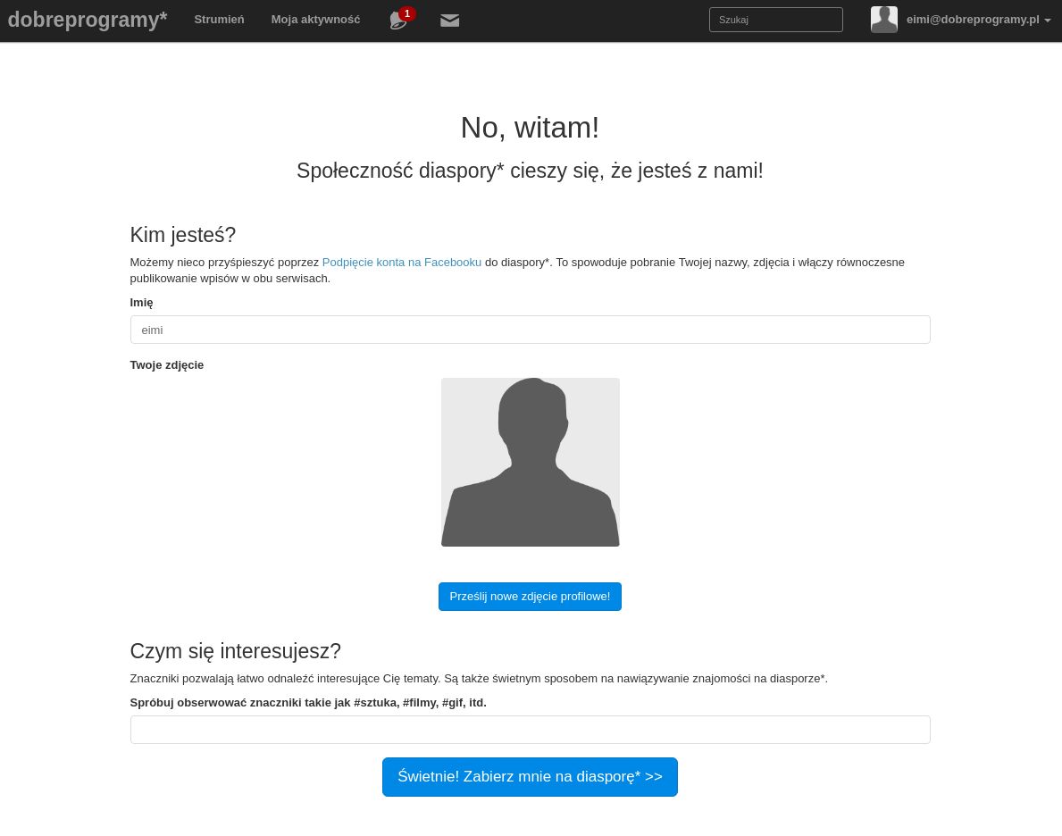

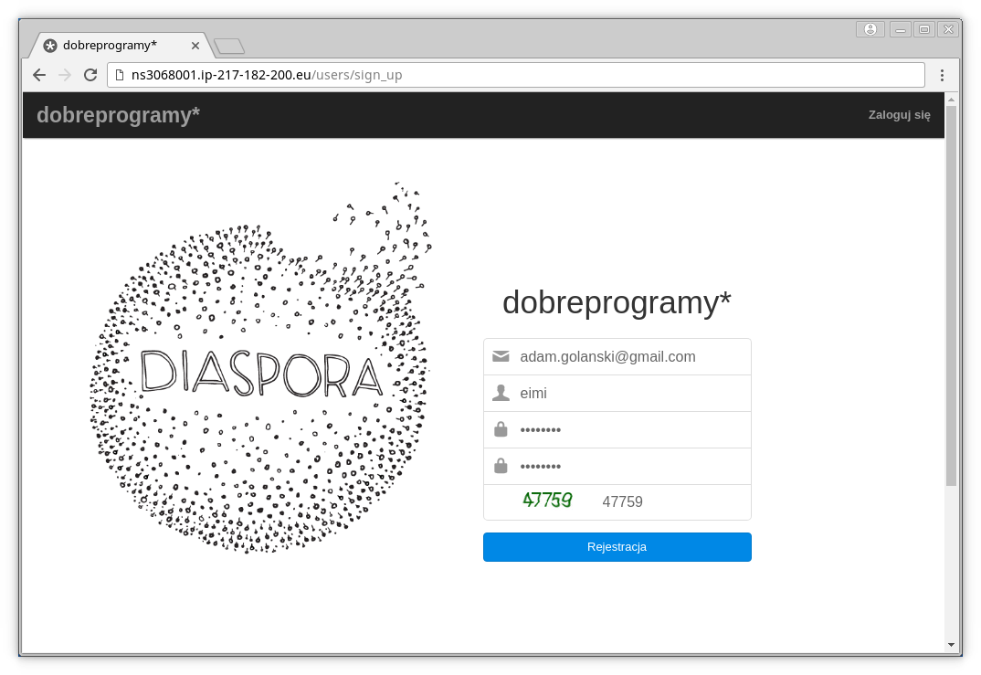

Na tym etapie mamy już działający pod Diaspory, pozostaje założyć pierwszego użytkownika, w prostym (dla odmiany!) formularzu przeglądarki, a następnie podać nieco informacji o sobie (włącznie z wgraniem fotki) i swoich zainteresowaniach. Klikając przycisk „świetnie – zabierz mnie na Diasporę” możemy już trafić na serwer jako jego pierwszy użytkownik.
