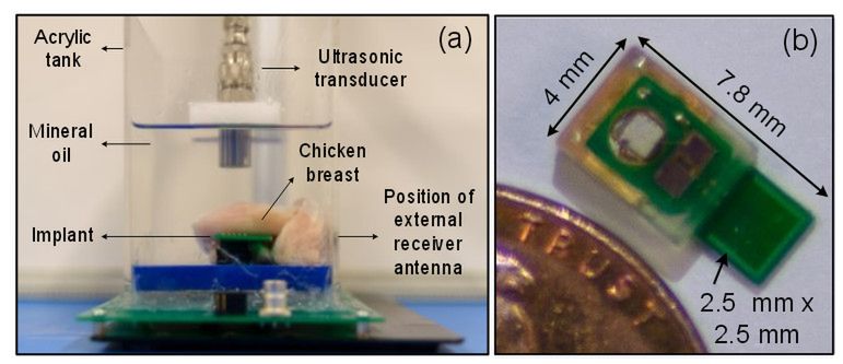

Osiągnięcie amerykańskich badaczy – Jayanta Charthada,Markusa Webera, Ting Chia Changa, Mahmouda Saadata i Amina Arbabiana– wydaje się spektakularne. Opisany w pracypt. A mm-Sized Implantable Device with Ultrasonic Energy Transferand RF Data Uplink for High-Power Applications prototyp tozbudowany w procesie 65 nanometrów czip o powierzchni 2 mm2, zanteną o powierzchni 5 mm2. Zapewnia zasilanie na poziomie nawet100 µW, zawiera też nadajnik radiowy, pozwalający na odbieranie iwysyłanie informacji (w paśmie radiowym) z szybkością kilkumegabitów na sekundę. Zarówno ultradźwiękowe zasilanie, jak ikomunikacja możliwe są przez grubą warstwę tkanki – badacze wtym celu do testów wykorzystali gruby filet z kurzej piersi.
