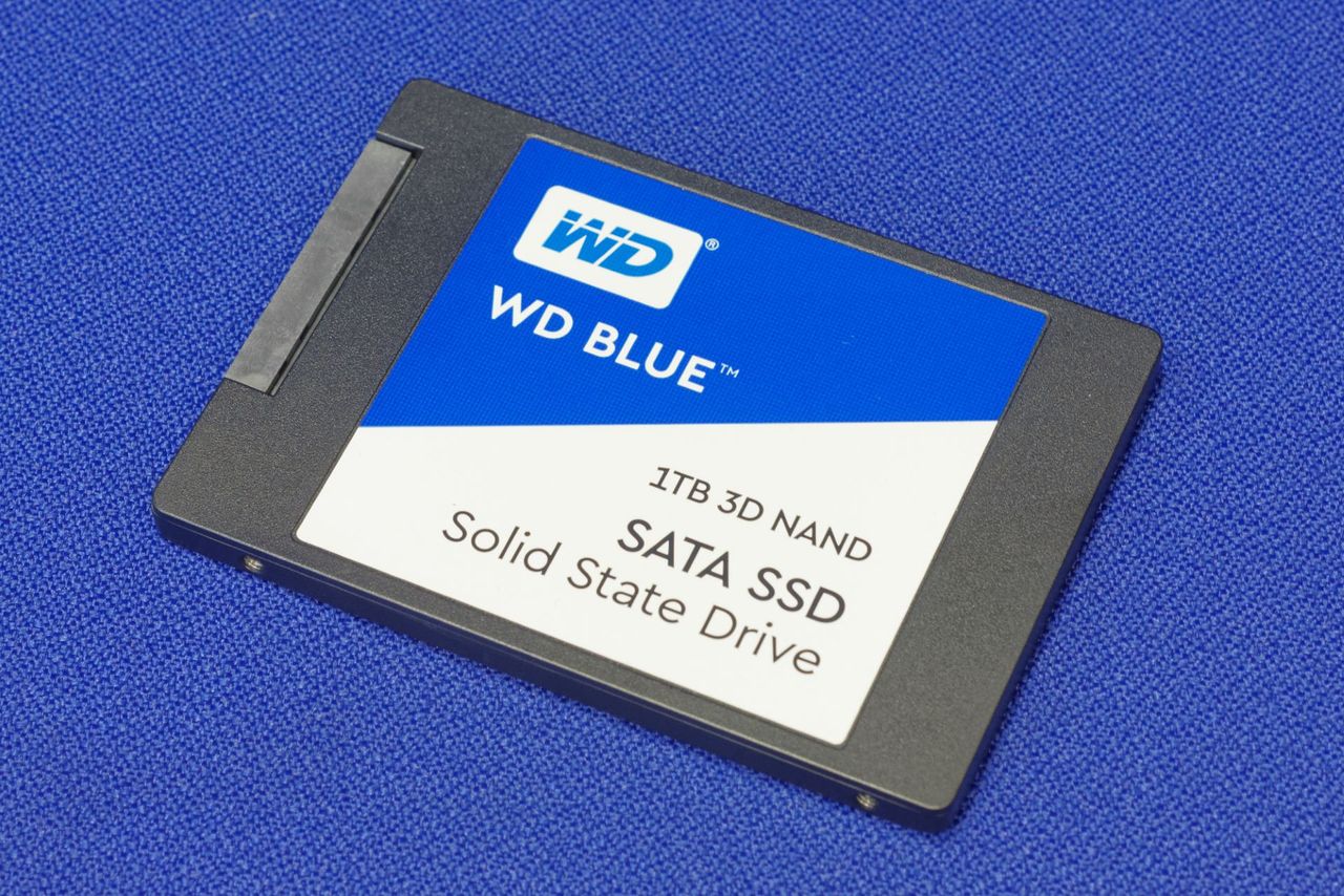

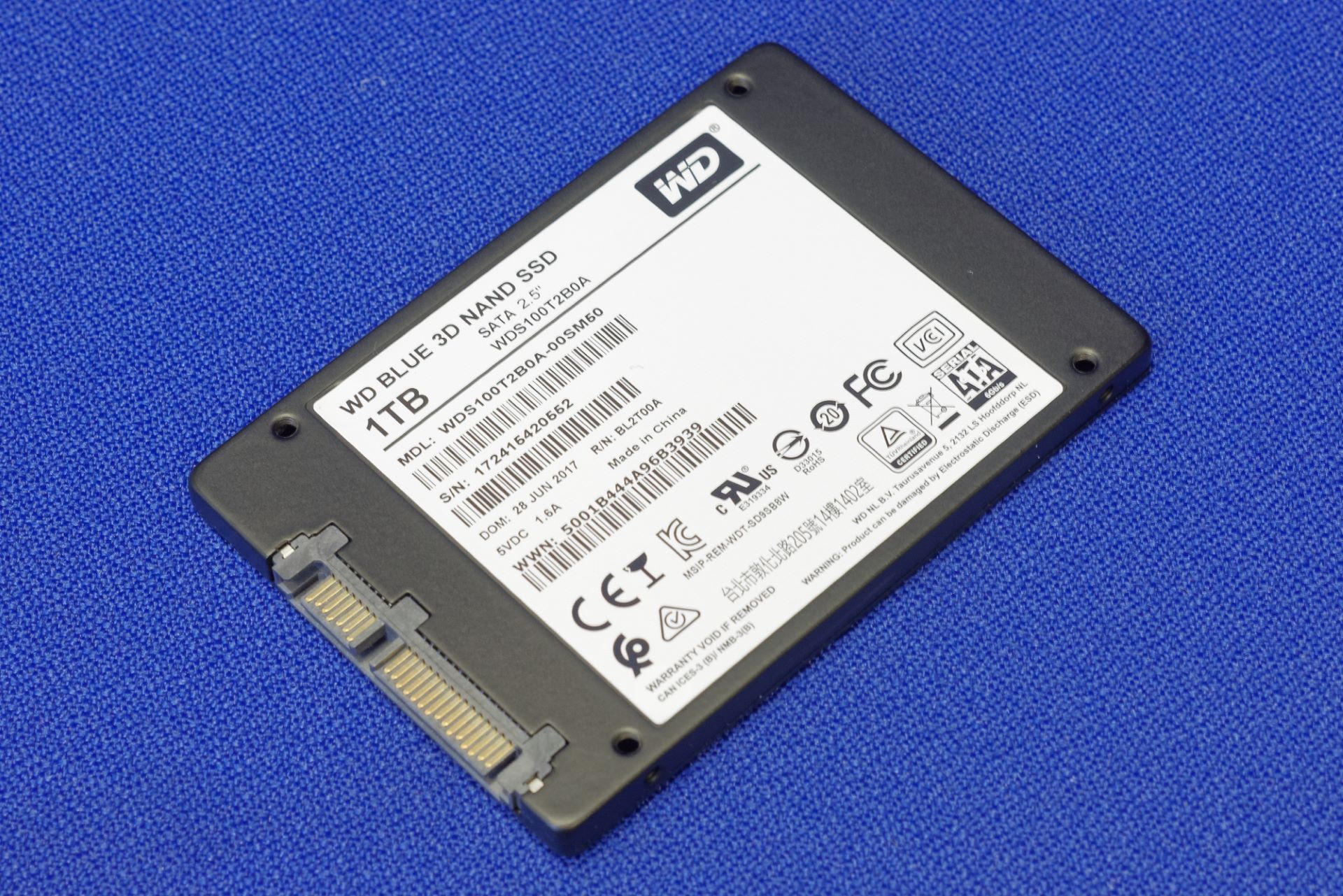

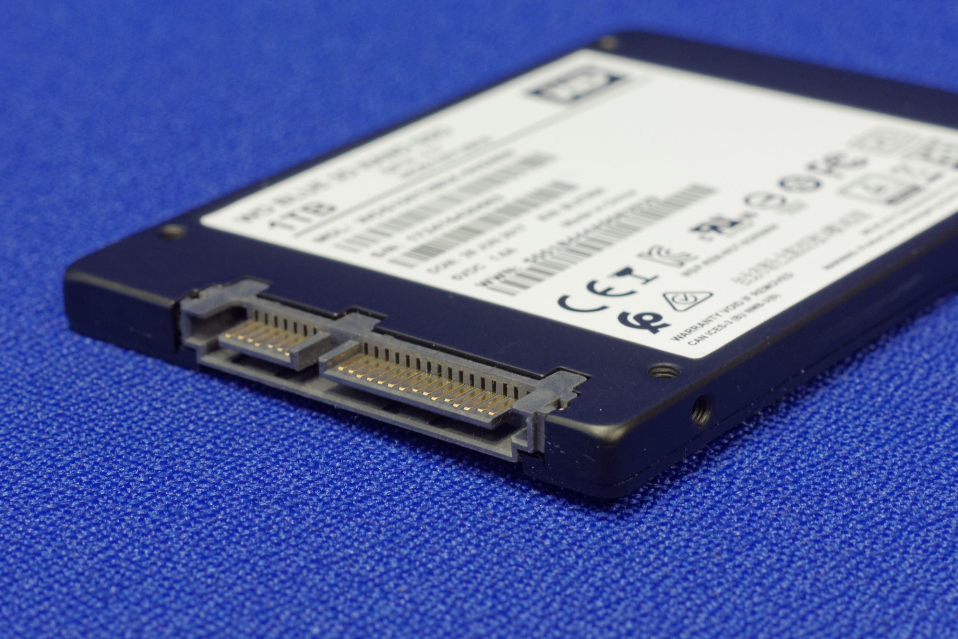

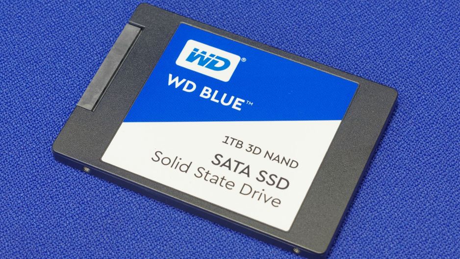

Na początek kilka suchych informacji na temat specyfikacji dysku Western Digital. Testowany egzemplarz to typowa dwuipółcalowa konstrukcja, która sprawdzi się zarówno w komputerze stacjonarnym, jak i w notebooku. Wart wspomnienia jest fakt, że równocześnie jest dostępny dysk o identycznych parametrach jednak wykorzystujący złącze M.2. Do redakcji trafił dysk o pojemności 1 TB. W serii WD Blue 3D NAND znajdziecie też dyski o pojemności 250 GB, 500 GB, a nawet 2 TB. Do komunikacji dysk wykorzystuje protokół SATA 6Gb/s.
  • WD Blue 1 TB SSD 3D NAND, czyli 64-warstwowe TLC w akcji 2
  • WD Blue 1 TB SSD 3D NAND, czyli 64-warstwowe TLC w akcji 3
[1/2]
Dysk WD bazuje na 64-warstwowych kościach TLC BiCS 3D NAND. To układy, które powstały w kooperacji z Toshibą i z pewnością będą napędzać kolejne odsłony produktów z logo WD i SanDiska (SanDisk od 2016 jest częścią Western Digital). Kolejnym ważnym elementem dysku półprzewodnikowego jest kontroler. Tu WD postawiło na sprawdzoną konstrukcję, czyli Marvell 88SS1074. Dokładnie ten sam kontroler znajdziemy w starszej serii dysków WD Blue (na zwykłych kościach TLC) i choćby w bardzo popularnym modelu Crucial MX300. WD podaje, że maksymalny odczyt, jaki osiągniemy na dysku to 560 MB/s, zapis to odpowiednio 530 MB/s. Deklarowana liczba operacji na sekundę przy odczycie to 95 tys. IOPS, natomiast przy zapisie to 84 tys. IOPS. Dysk objęty jest trzyletnią gwarancją z limitem zapisu 400 TB.

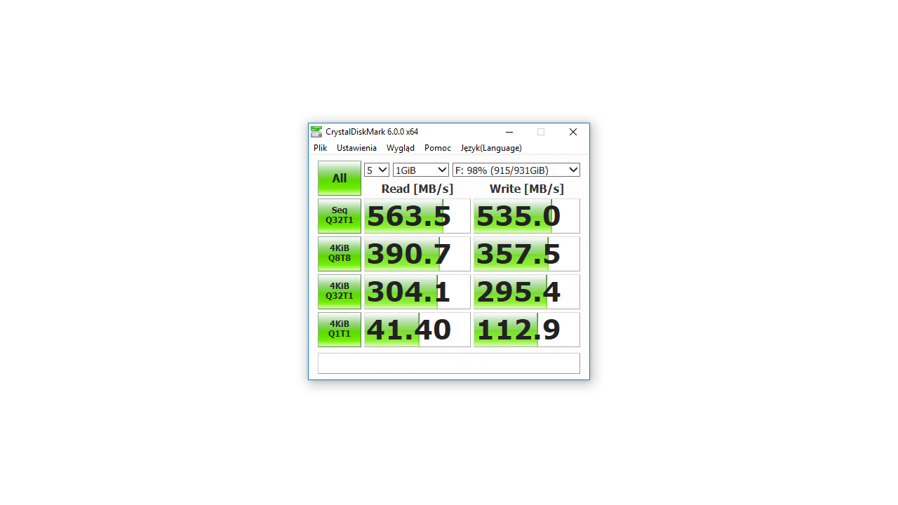

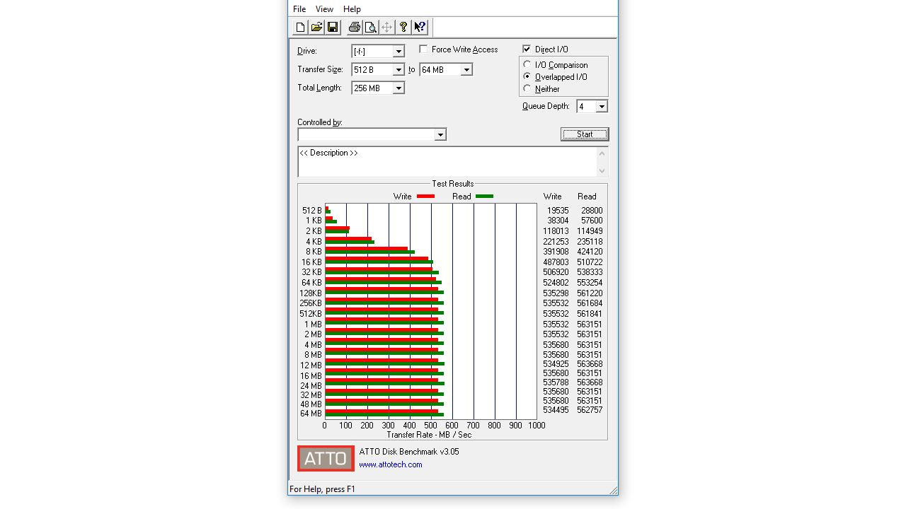

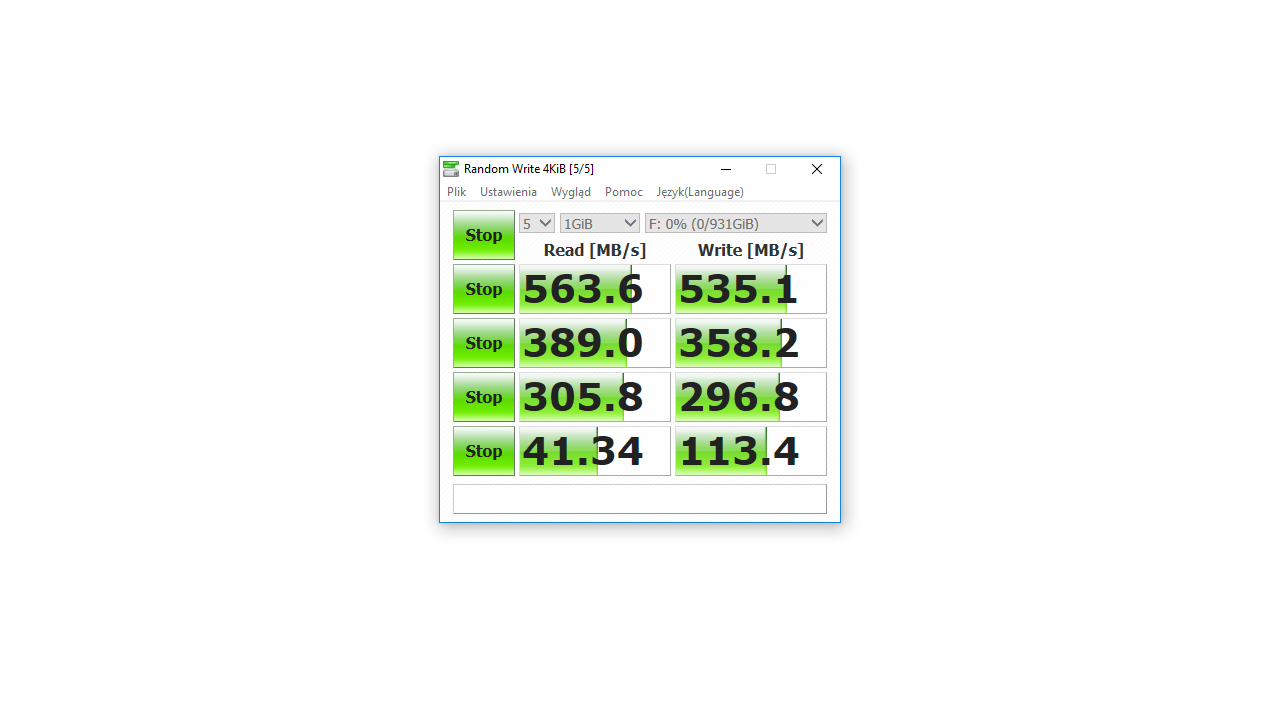

Testy rozpoczynamy od programu ATTO Disk Benchmark. W nim dysk WD osiąga bardzo przyzwoite wyniki. Przy próbce 1 MB mamy w zapisie 535 MB/s i 563 MB/s w odczycie. Dosłownie o włos przekroczone zostały deklarowane przez producenta wartości. W programie CrystalDiskMark osiągamy praktycznie identyczne wyniki. I tak w odczyt sekwencyjny może się pochwalić transferem 563 MB/s, w trybie zapisu natomiast będzie to 535 MB/s. Testując od lat dyski SSD, nie spotkałem się z taką wręcz precyzyjną zgodnością między tymi programami. Nierzadko też deklarowane wartości transferów przez producenta były nie do osiągnięcia w programach innych niż ATTO Disk Benchmark.

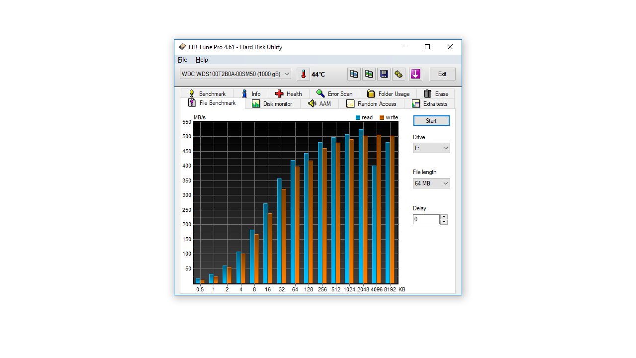

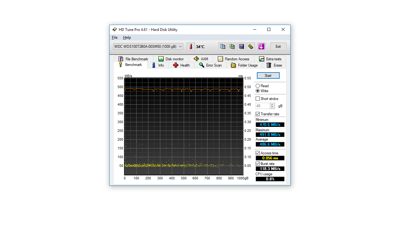

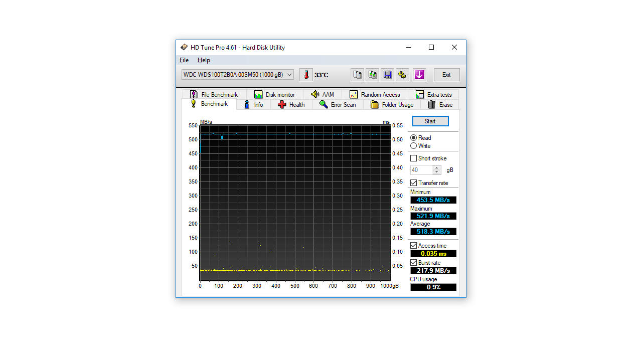

Kolejny program to HD Tune PRO. W nim, w odrębnych przebiegach przeprowadziliśmy testy odczytu i zapisu danych na dysku. Tu również pojawiają się wyjątkowo dobre wartości. Średnia wartość odczytu to lekko ponad 518 MB/s. Maksymalnie było to raptem niewiele więcej, blisko 522 MB/s. W teście zapisu również świetny wynik i do tego zaskakująco stabilny. Między minimalnym a maksymalnym transferem różnica to zaledwie 22 MB/s!

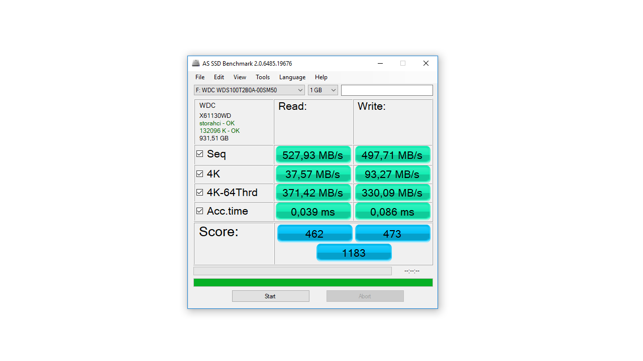

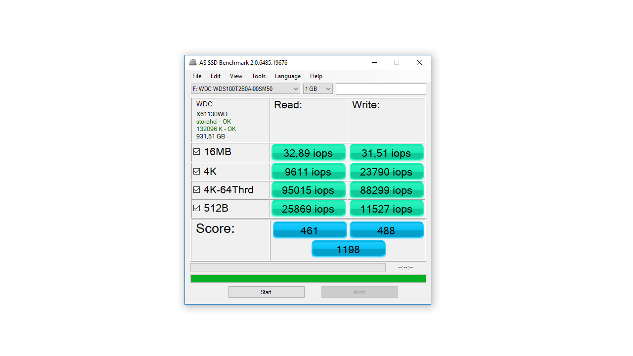

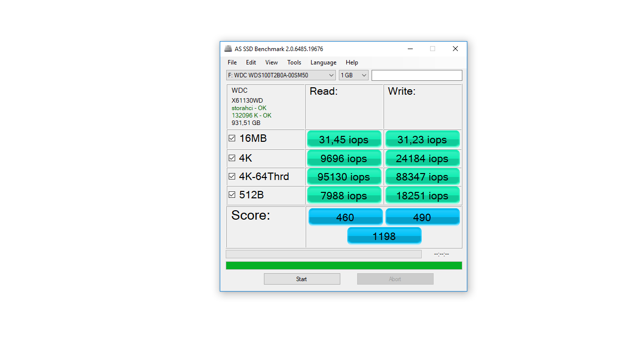

W aplikacji testowej AS SSD Benchmark uzyskany wyniki był bardzo zbliżony do tego z HD Tune PRO. W trybie sekwencyjnego odczytu mamy prawie 528 MB/s, natomiast w zapisie dobijamy do 498 MB/s. Wynik jak najbardziej poprawny. W programie tym sprawdziliśmy też wartość IOPS i czy deklarowane wartości pokrywają się z osiąganymi wynikami. I tak z deklarowanych 95 tys. IOPS przy odczycie, w teście udało się uzyskać 95015 IOPS, przy zapisie natomiast WD deklarowało 84 tys. IOPS, test wykazał maksymalnie 88299 IOPS. Czyli ponownie wszystko tak jak na papierze, a nawet lepiej.

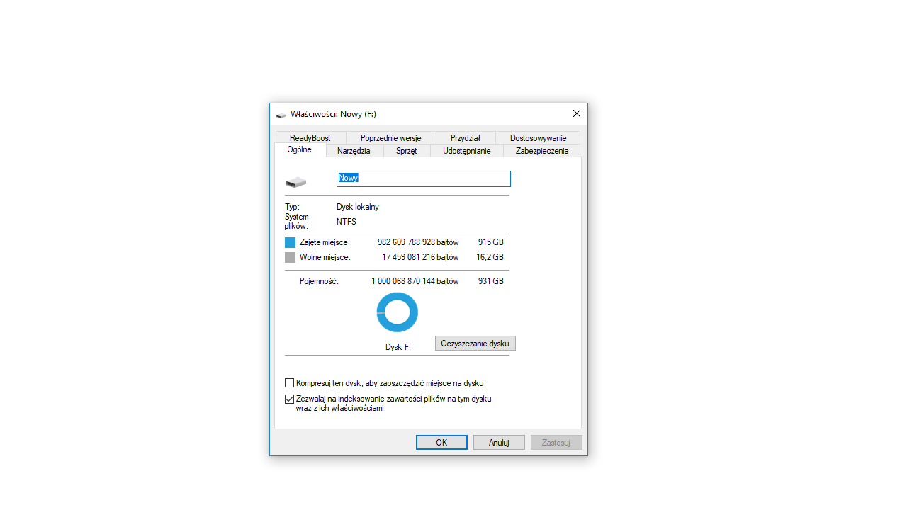

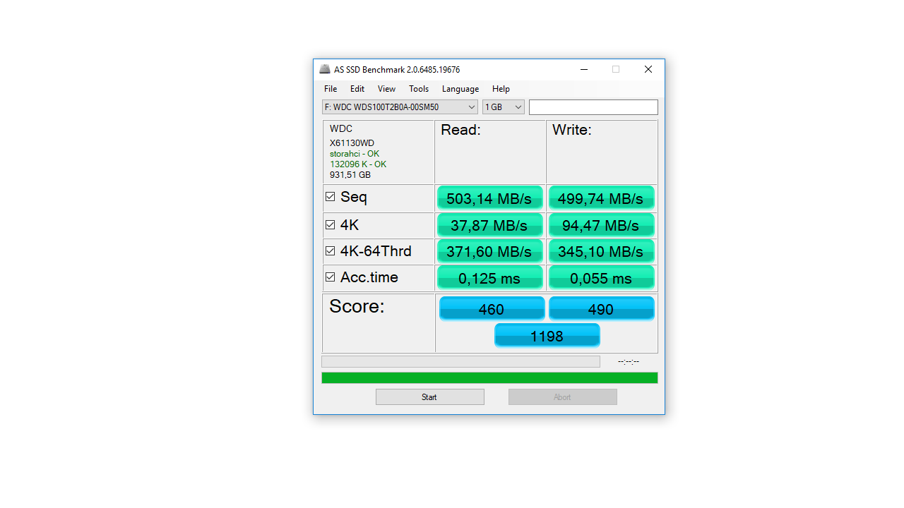

Przy okazji tego testu postaramy się obalić jeden z mitów, który dotyczy dysków SSD. Wciąż żywa jest opinia, iż dyski półprzewodnikowe wraz z zapełnianiem swojej pojemności tracą na wydajności. I tak, po przekroczeniu 90 czy 80, a w niektórych przypadkach zaledwie 60 procent pojemności dysku, jego wydajność drastycznie spadnie zwłaszcza w trybie zapisu. Sprawdziliśmy to, a dysk WD zapełniliśmy danymi w 98 procentach. Czyli wolnej przestrzeni zostało naprawdę mało. O dziwo nie było to specjalnie trudne, gameplay w 1080P i w 4K swoje ważą.

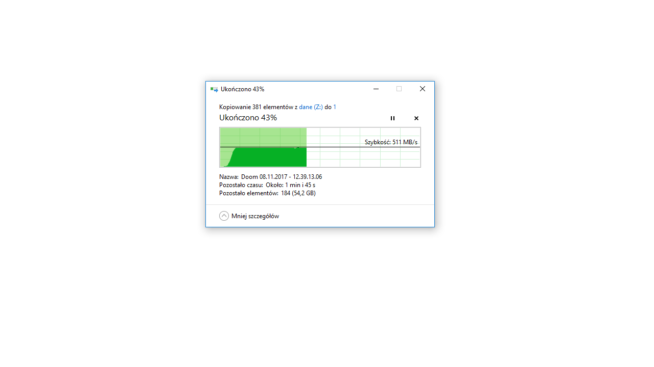

Przy okazji też sprawdziliśmy jak radzi sobie dysk WD w trakcie zapisu próbki danych o pojemności 100 GB (ponad 380 plików o różnej wielkości). Poniżej zobaczycie dokładnie te same testy w tych samych aplikacjach, co wyżej tylko z dyskiem WD Blue 1 TB SSD zapełnionym niemal w stu procentach.

Zapis z dysku SSD na dysk WD był praktycznie stały i wahał się miedzy 510 a 520 MB/s. Za to programy testowe wypluły wyniki niemal identyczne z tymi wcześniejszymi, gdzie dysk był praktycznie pusty. Teraz był on niemal cały zapełniony, a transfery pozostały na tym samym, wysokim poziomie. Brawo WD.
