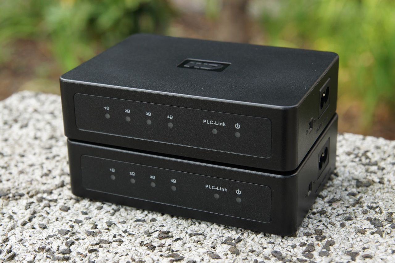

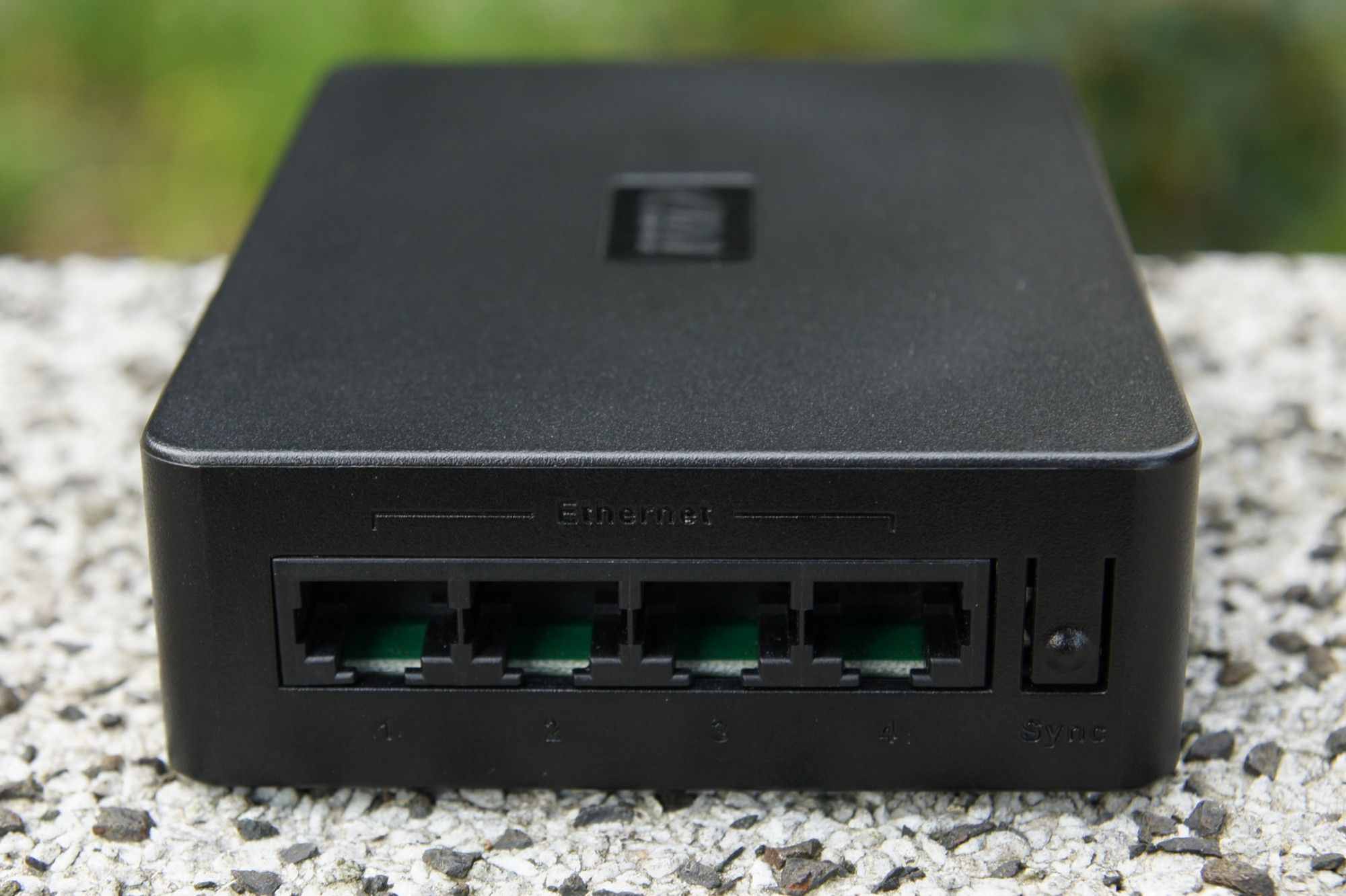

Rozwiązaniem tego problemu może być urządzenie WD z serii Livewire o nazwie Powerline AV, którego podstawowym zadaniem jest rozszerzenie sieci komputerowej pomiędzy pomieszczeniami bez konieczności prowadzenia kabli, a przy wykorzystaniu istniejącego okablowania sieci elektrycznej. Instalacja jest wyjątkowo prosta - jeden adapter podłączamy do routera i gniazdka elektrycznego, drugi adapter z pary do dowolnego innego gniazdka elektrycznego, synchronizujemy i działa. Każdy z adapterów ma cztery porty sieciowe, przez co do routera można dzięki nim podłączyć siedem urządzeń takich jak komputery, notebooki, konsole, telewizory, dyski sieciowe czy urządzenia multimedialne. Dane przesyłane między adapterami za pośrednictwem instalacji elektrycznej szyfrowane są kluczem o długości 128 bitów i dzieje się to całkowicie automatycznie oraz przejrzyście dla użytkownika. Prostota koncepcji działania oraz instalacji jest zatem jedną z niewątpliwych zalet urządzenia (lub raczej urządzeń, bo jednym pudełku mamy dwa adaptery).
Gdzie haczyk? Po pierwsze, producent reklamuje urządzenie jako zdolne dostarczyć do telewizora obraz HD z komputera - "zapewnia płynne przesyłanie multimediów w wysokiej rozdzielczości do systemu kina domowego oraz szybki dostęp do Internetu bez przeciągania przewodów między pomieszczeniami", czytamy w ulotce zatytułowanej "Podciągnij Internet do telewizora HD". Jest to pewne nadużycie, ponieważ Powerline AV nie ma portu HDMI - do telewizora można podłączyć go wyłącznie za pośrednictwem kabla Ethernet, co sprawę znacznie komplikuje, bo potrzebne jest zarówno odpowiednie źródło sygnału, jak i wsparcie po stronie telewizora. Konfiguracja takiego scenariusza nie jest tak prosta, jak wetknięcie dwóch wtyczek HDMI.
Jeśli natomiast chodzi o udostępnianie Internetu w pokojach, gdzie nie sięgają kable - z tego hasła producent wywiązał się bez zarzutów. Warto jednak wiedzieć, że przesyłanie danych po sieci elektrycznej ma ograniczoną przepustowość do 200 Mbit/s. Jest to dwukrotnie szybciej, niż stumegabitowy Ethernet poprzedniej generacji, jednak pięciokrotnie wolniej niż będące obecnie standardem łącza gigabitowe. Co więcej, 200 Mbit to teoretyczna, maksymalna szybkość przesyłania danych w idealnych warunkach fizycznych. Ruch sieciowy, zakłócenia, materiały budowlane i inne czynniki mogą wpływać na możliwy do uzyskania transfer. W warunkach typowego mieszkania udało się za pomocą narzędzia iperf osiągnąć przepustowość 140 Mbit/s, przy czym nie była ona stała. Realne przesyłanie plików pomiędzy dwoma komputerami z Windows 7 wpiętymi do dwóch adapterów rozdzielonych gniazdkami z prądem obywało się z mało imponującą prędkością rzędu 30-40 Mbit/s. Stosunkowo niewielki wpływ na transfer miało włączenie dodatkowych sprzętów domowych (jak odkurzacz lub płyta indukcyjna w kuchni), czego przyznam najbardziej się obawiałem - fluktuacje prędkości wydawały się być od nich niezależne.
