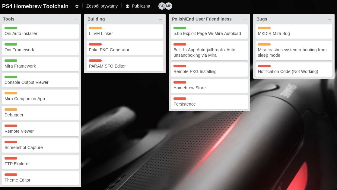

— c0d3m4st4 (@c0d3m4st4) May 28, 2018SpecterDev udostępnił zaś naTrello stan prac nad poszczególnym elementami łańcuchabudowania niezależnego oprogramowania na PS4. Widzimy tam bardzośmiałe plany – uzyskanie trwałej obecności exploita, zbudowaniesklepu z niezależnym oprogramowaniem, a nawet przygotowaniemechanizmów, które pozwolą na automatyczne jailbreakowanie konsoliprzez same aplikacje homebrew.
Na tym etapie można powiedzieć już, że PS4 zostało złamanetak bardzo, jak było to możliwe. Exploit kernela dla firmware 5.05działa też prawdopodobnie dla rzadko spotykanej wersji 5.07. Codalej? Wiadomo, że istnieje exploit dla przeglądarki w firmware5.50, deweloperzy wykorzystują go do poszukiwania luki, którapozwoliłaby na exploit kernela w tej wersji.
