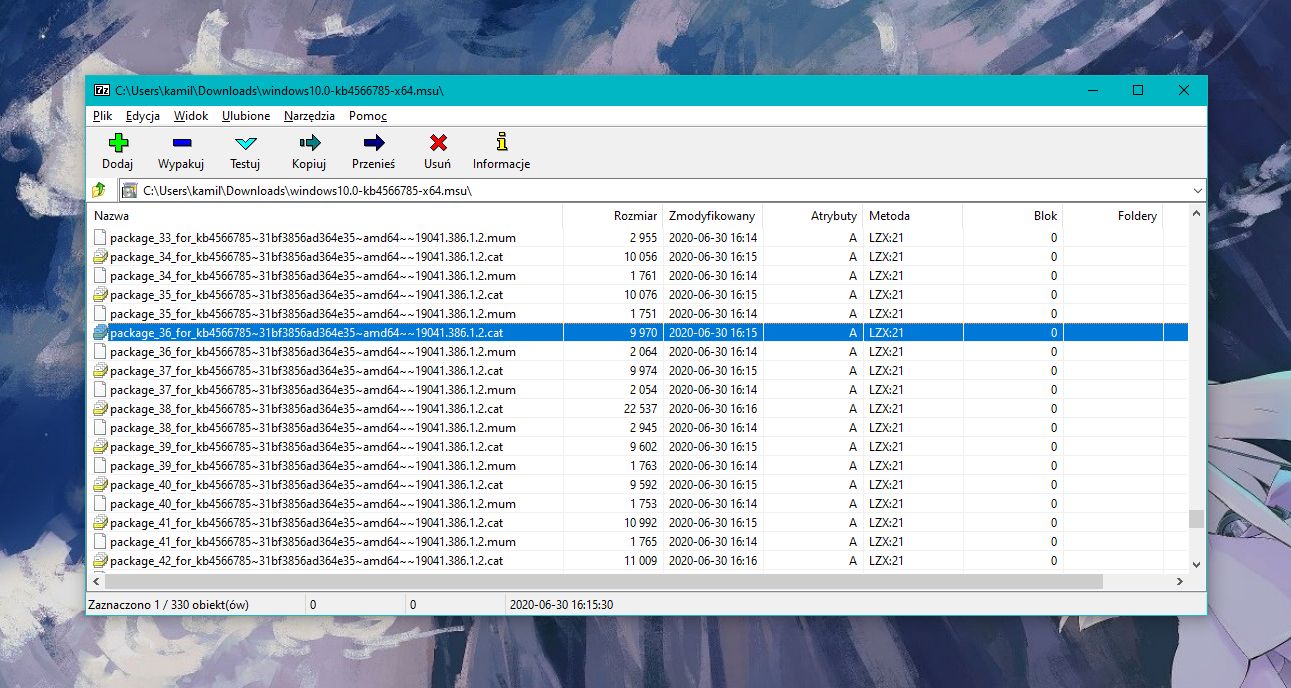

Czas na szybką powtórkę: od wydania systemu Windows Vista, aktualizacje są dostarczane w ten sam sposób. Są to pakiety MSU, czyli archiwa skompresowane, zawierające łatki do plików (w praktyce ich nowe wersje) oraz informację o "transakcji", czyli o tym w której kolejności je instalować, jakie klucze Rejestru dodać i w jaki sposób przemigrować ustawienia. Comiesięczne aktualizacje Windows 10 to właśnie takie paczki MSU. Są to małe (relatywnie) pliki, a ich angielska nazwa brzmi "update".

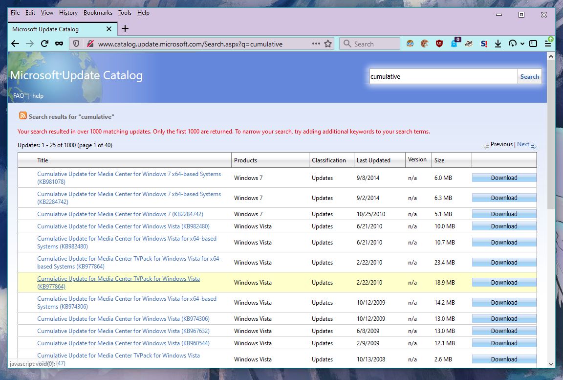

Okazało się to chybioną hipotezą. Koncepcja dodatków Service Pack została porzucona przez Microsoft i obecnie nie stosuje jej już Windows, Office, SQL Server, Visual Studio ani SCCM. Aktualizacja 1909 była... mniejsza. Mniejsza nawet od tych "małych" aktualizacji. Tak samo będzie z nadchodzącym 20H2. A w zasadzie już jest, bo odpowiednio zaawansowany upór w grzebaniu w Windows Update pozwala odkryć, że 20H2 jest już dostępne do pobrania.
The Windows Update Catalog is a pathway to many patches some consider to be... unnatural (fot. Kamil Dudek)

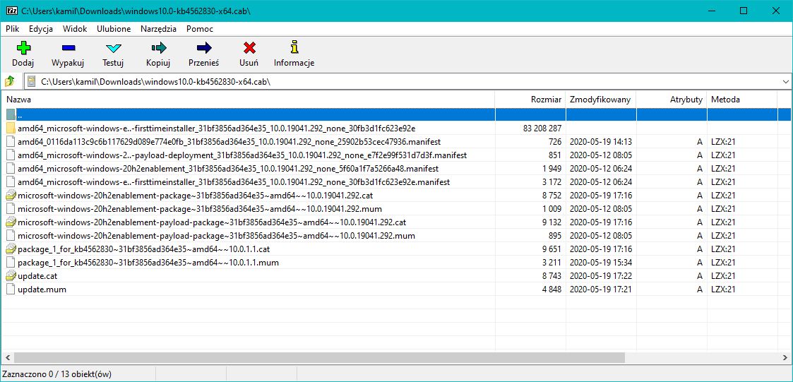

Gdy wersja 20H2 pojawi się w Windows Update, posiadacze wersji 2004 otrzymają najpierw SSU (KB4566785, 14 MB), następnie aktualizację kumulatywną (KB4568831, 318 MB), a po restarcie – pakiet odblokowujący "Aktualizacja Funkcji dla systemu Windows 10: wersja 20H2". Jest nią obecnie plik "Windows10.0-KB4562830-x64.cab". Waży on 81 megabajtów, a więc całkiem sporo. Są to rozmiary charakterystyczne dla aktualizacji kumulatywnych, zmieniających w systemie więcej niż pierwsza lepsza łatka. Z tym, że 99,924 proc. zawartości owego pakietu stanowi... Microsoft Edge! Jeżeli w systemie znajduje się najnowsza aktualizacja kumulatywna 2004 oraz przeglądarka Edge, "nowa wersja systemu Windows" waży 48,6 kilobajta.
Kilka kilobajtów i nic ponadto (fot. Kamil Dudek)
Co więcej, ponad połowę plików w owej paczce stanowią certyfikaty. Pozostałe pliki to opisy transakcji i pasujących wersji Windows (MUM). Informują one, że aktualizacja jest przeznaczona dla użytkowników wersji 2004, pasuje do wszystkich wydań 2004 (Home, Pro, Workstation, Enteprise, Server Core, nawet PE!) i dostarcza zero plików oraz dwie operacje:
Operację odblokowania 20H2 (Microsoft-Windows-20H2Enablement) Operację wdrożenia 20H2 (Microsoft-Windows-20H2Enablement-Payload-Deployment)[img=cab2]
Żadnych nowych plików

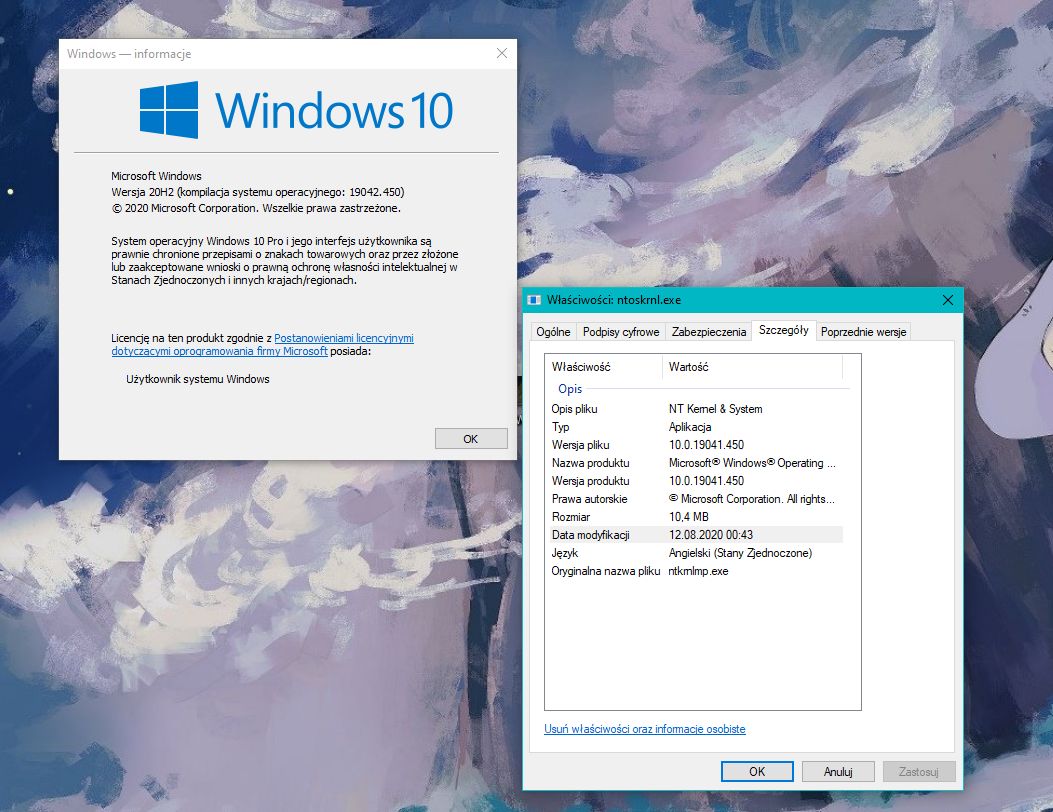

Czy naprawdę tyle wystarczy, by uzyskać wersję 20H2? Żadnych nowych plików? A co ze zmianą numeru kompilacji? Przecież przydałoby się podmienić pliki z wersją 19041 na 19042... Otóż nie. Wersje plików są takie same. Okazuje się, że od początku jest to mieszanka 19041 i 19042. Dlatego "Aktualizacja funkcji Windows 10 20H2" będzie ważyć 12,4 KB. Płyną z tego następujące wnioski:
Posiadacze wersji 1909 otrzymają wersję 20H2 klasycznie, w postaci pięcioipółgigabajtowego pliku WIM Chyba, że w międzyczasie zaktualizują do 2004. Które również otrzymają jako pięcioipółgigabajtowy plik WIM, ale stary Posiadacze wersji 2004 mają już wersję 20H2, ale jeszcze o tym nie wiedzą 😊 20H2 zostanie oczywiście wydane także jako pełna wersja ISO, z pełnoprawnym, ciężkim instalatorem. Jego uruchomienie pod wersją 2004 sprawi, że użytkownik zostanie poproszony o zainstalowanie najnowszych aktualizacji z Windows Update. Po wykonaniu tego kroku, instalator stwierdzi, że nie ma co instalować, bo wersja jest taka sama, jak zainstalowana.
20H2 to oszustwo. Jak wrestling i rozszerzone gwarancje na elektronikę użytkową. (fot. Kamil Dudek)
Powyższa analiza dostarcza też wytłumaczenie, dlaczego do wersji 1903 i 1909 pasują te same aktualizacje. Powinna także przekonać wszystkich sugerujących, że Microsoft wciąż wydaje dwie wersje Windows rocznie. Nie polecamy jednak ręcznej aktualizacji do 20H2 za pomocą plików CAB z Windows Update. Bez udziału w programie Windows Insider, może to doprowadzić do frustrujących utrudnień. Gdy 20H2 będzie gotowe, przyjdzie samo przez Aktualizacje Automatyczne. Zainstaluje się w około trzy minuty.
