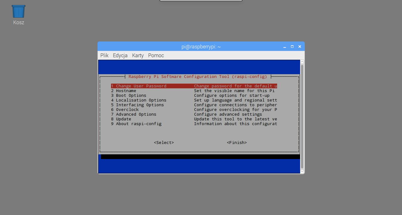

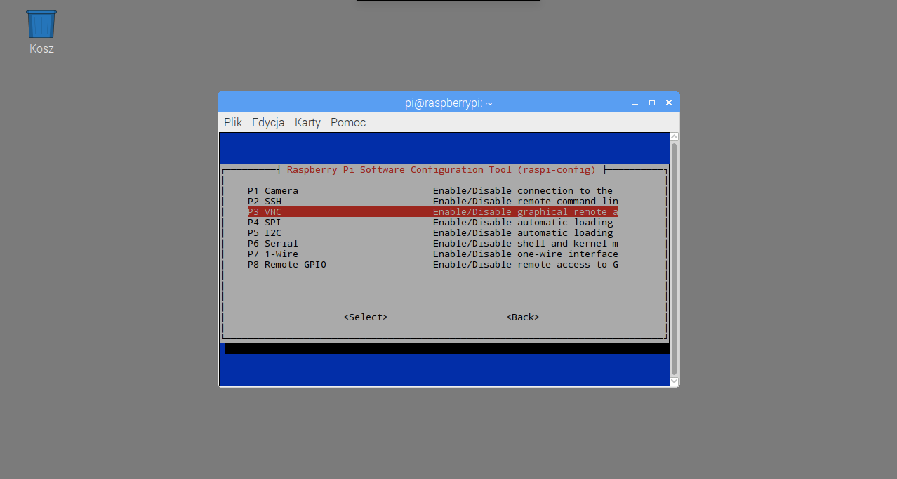

W centrum konfiguracji należy przejść (nawigacja odbywa się za pomocą przycisków ze strzałkami) do pozycji oznaczonej numerem 4, Interfacing Options. Po naciśnięciu klawisza Enter, należy przejść do pozycji trzeciej, VNC i znów nacisnąć Enter. Użytkownik zostanie wówczas poproszony o wybór, czy serwer VNC ma być włączony na urządzeniu. Wybieramy Tak i możemy opuścić centum konfiguracji. Po ponownym uruchomieniu urządzenia, serwer będzie gotowy.

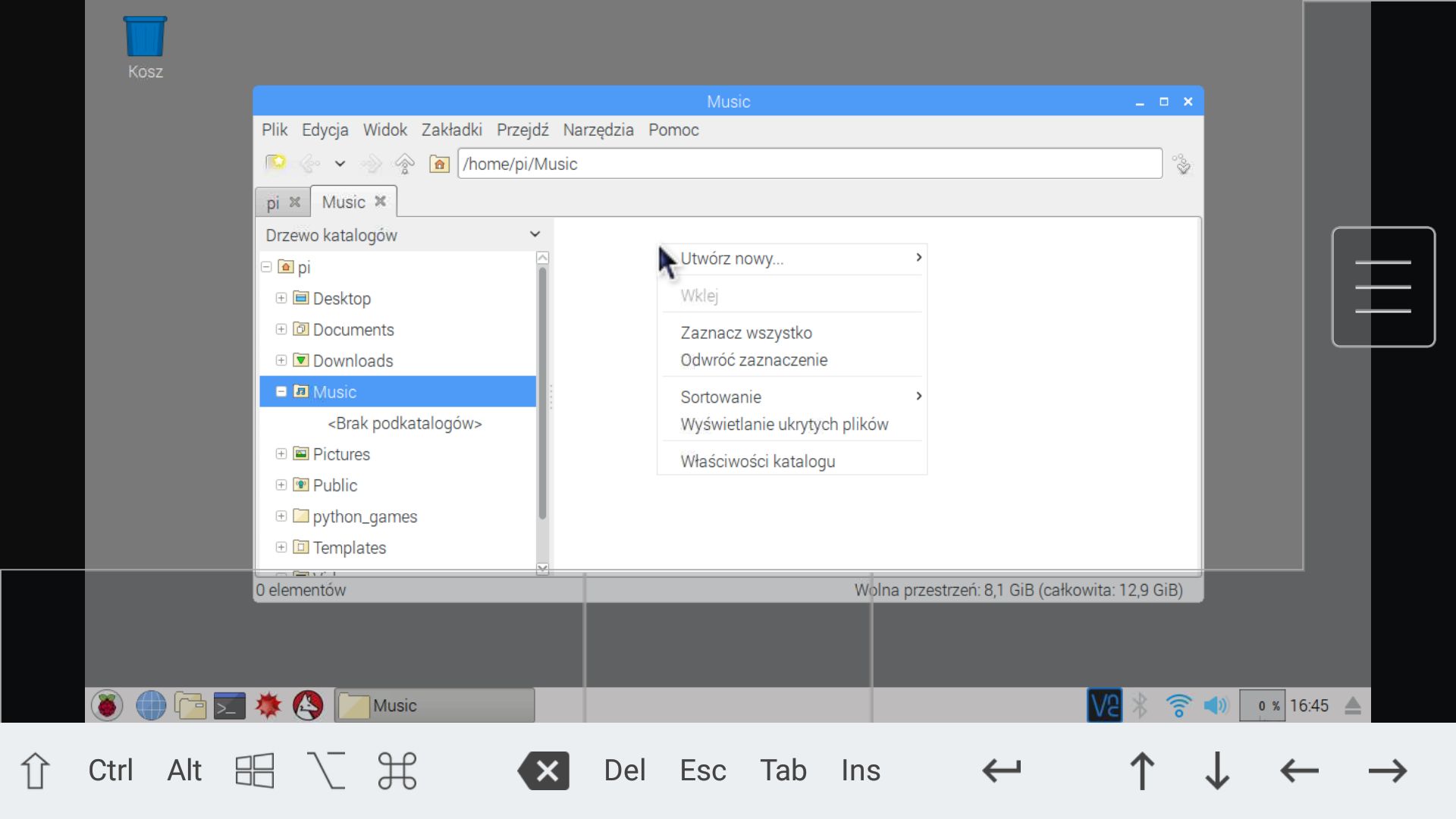

Wydawać mogłoby się, że największym problemem będzie teraz nawigacja. To jednak w tym względzie VNC Viewer zaskakuje najbardziej. Nie musimy się bowiem borykać z próbą trafiania w niewielkie elementy interfejsu desktopowego Raspbiana. Cały wyświetlacz staje się bowiem gładzikiem, przez co kursorem możemy wygodnie poruszać za pomocą gestów np. kciuka w lewym dolnym rogu urządzenia.
Tryb myszki: u dołu lewy, środkowy i prawy przycisk, z boku rolka.
To jednak nie jedyne rozwiązanie. Z górnego menu można także wybrać tryb myszki, w którym nadal całość ekranu jest gładzikiem, a w dodatku na krawędziach ekranu wyświetlane są przyciski myszki. Oprócz trybu myszki z górnego menu możemy także wywołać klawiaturę ekranową czy wyświetlić informacje o połączeniu. Jest ono domyślnie szyfrowane 128-bitowym kluczem AES, zaś przy rozdzielczości HD przepustowość wynosiła ok. 6500 kb/s, co dawało opoźnienia rzędu niecałych 30 milisekund.
