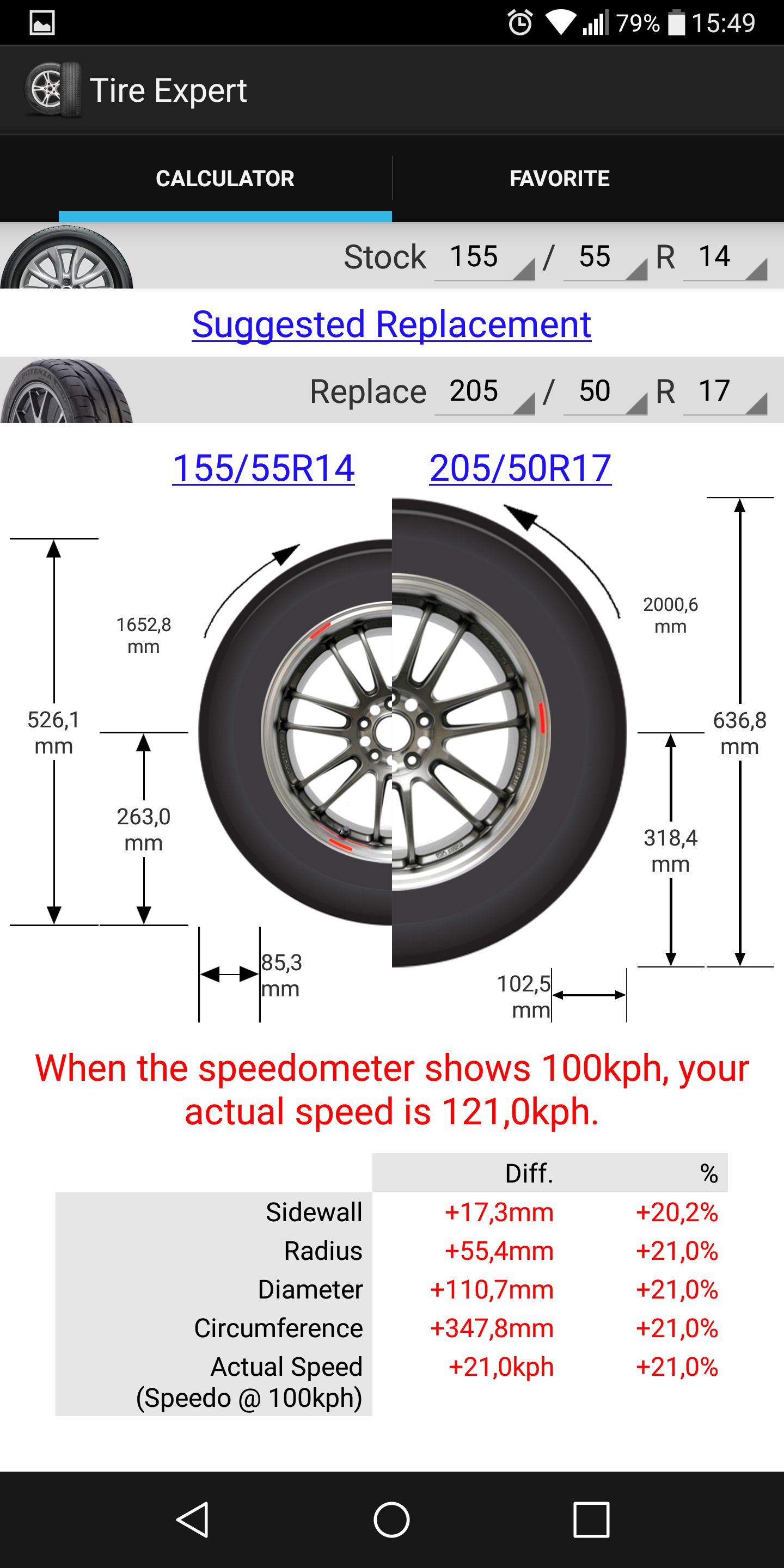

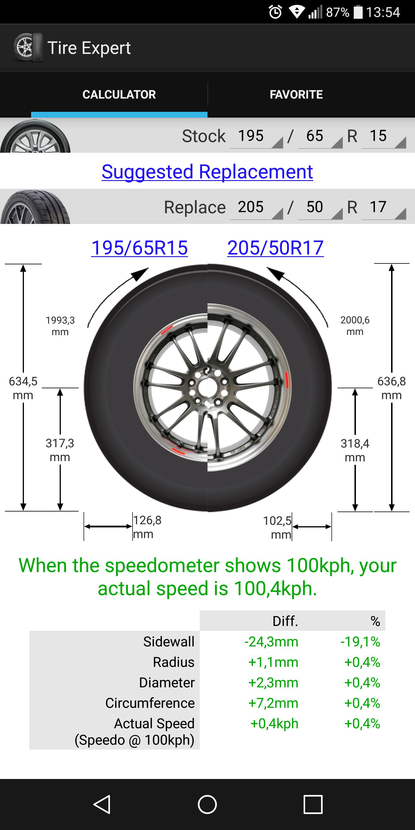

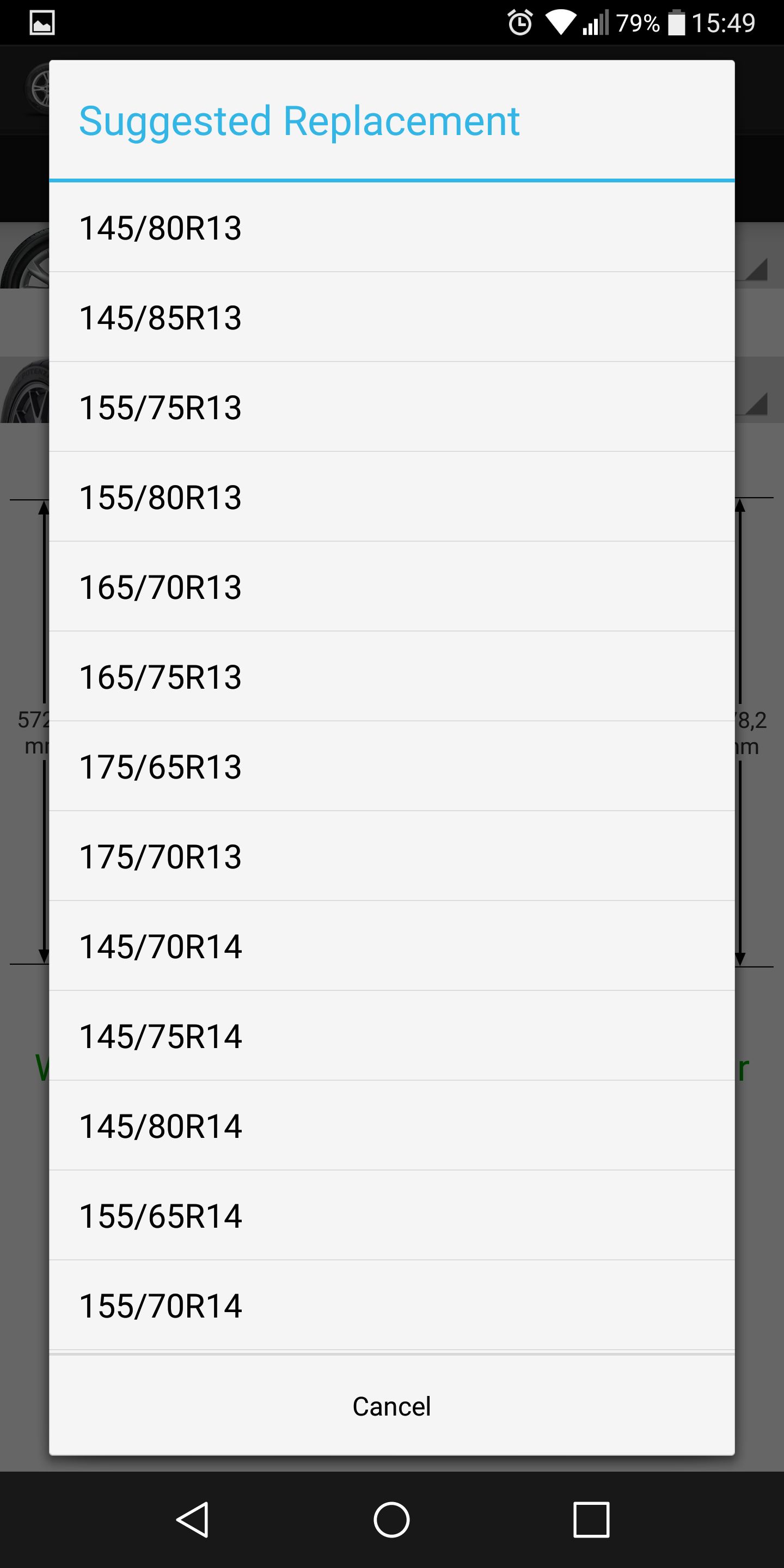

Pierwsza propozycja w zestawieniu to Tire Expert. Aplikacja, z której korzystać można na dwa sposoby: pierwszy pozwala samodzielnie wybrać dwa rozmiary opon (fabryczny i ten, który rozważamy), a następnie porównać ich rozmiary, a drugi – wybrać fabryczny, a następnie zastępczy z listy proponowanych, najbardziej zbliżonych modeli opon.
  • Obraz
  • Obraz
[1/2]

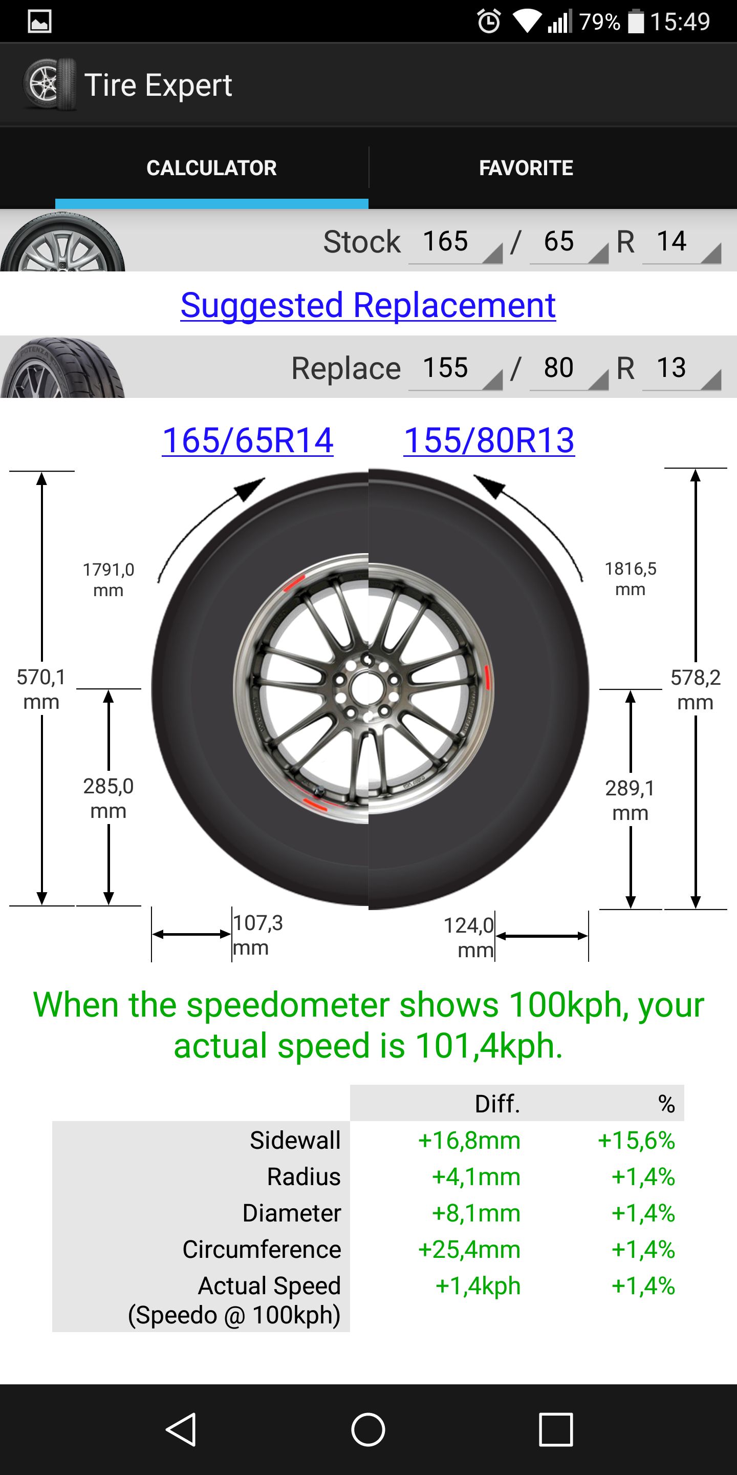

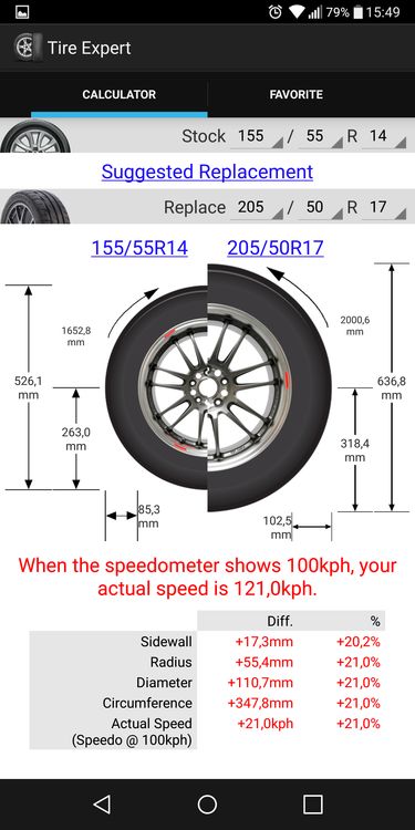

Niezależnie od wybranej metody, wyniki porównania prezentowane są na dwa sposoby. Po pierwsze wizualnie, dzięki czemu już na pierwszy rzut oka możemy ocenić jak zmieni się wygląd pojazdu z nowym kołem. Obok rysunków kół mamy też do dyspozycji wiele wymiarów, na przykład promienie oraz ich całkowitą wysokość. Poniżej dane tabelaryczne, wśród których znajduje się procentowe porównanie wymiarów obydwu wybranych kół oraz wpływ różnicy ich obwodu na odczyt prędkości na desce rozdzielczej.
  • Obraz
  • Obraz
[1/2]
Jest też czytelne oznaczenie, czy według programu wybrany przez nas rozmiar zastępczy, mówiąc wprost nadaje się do naszego samochodu, ponieważ odstaje od oryginalnego rozmiaru koła tylko nieznacznie, a wskazuje na to kolor informacji w dolnej części. Jak podpowiada intuicja: zielony oznacza właściwy dobór, a czerwony zbyt dużą rozbieżność względem rozmiarów fabrycznych.
W aplikacji zaimplementowano też opcję podpowiadającą konkretne, istniejące na rynku opony zgodne z poszukiwanymi przez nas parametrami, jednak jak wynika z naszej obserwacji, jest to najpewniej porzucona funkcjonalność, którą należy traktować tylko jako ciekawostkę. W praktyce oferta jest bardzo skromna, a oferowane propozycje momentami dość egzotyczne. Program nadal pozostaje jednak jednym z najlepszych kalkulatorów rozmiaru kół.

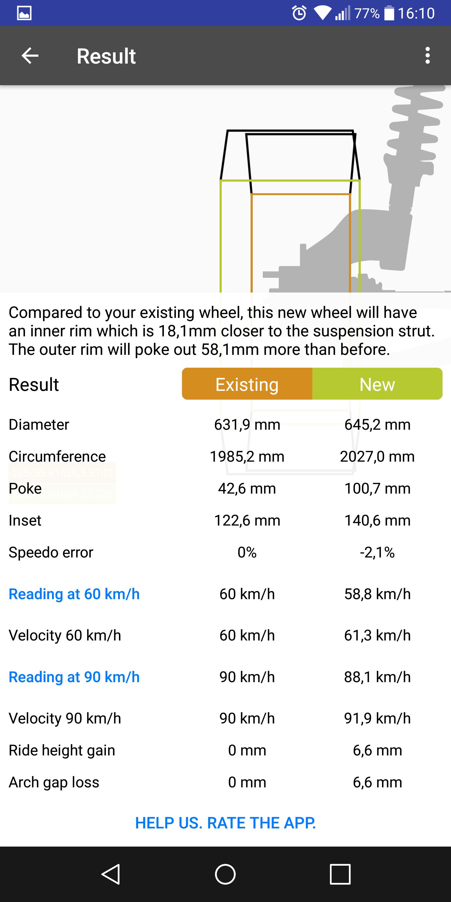

Druga wybrana do zestawienia aplikacja to Tire Size Calculator. Ale nie byle jaki kalkulator (bo w taki sam sposób nazwanych jest w Sklepie Play co najmniej kilka programów). Opisywana poniżej aplikacja ma funkcjonalność zbliżoną do powyższej, ale w nieco inny sposób zrealizowano w niej wizualną prezentację kół. W praktyce stanowi więc uzupełnienie poprzedniego programu i z powodzeniem może być użytkowana jednocześnie z nim.

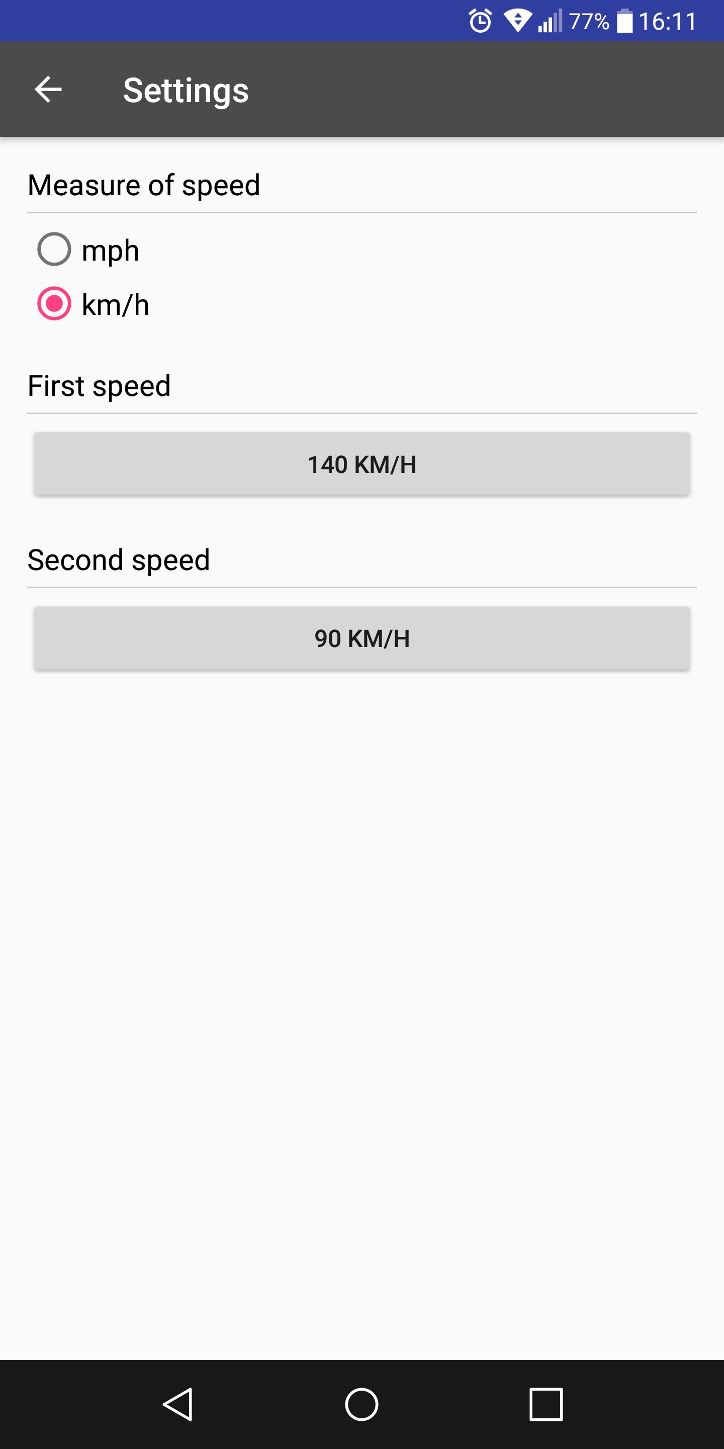

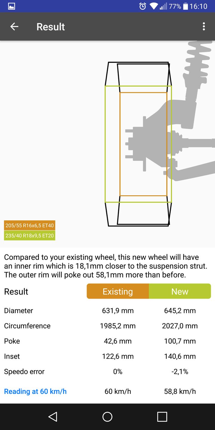

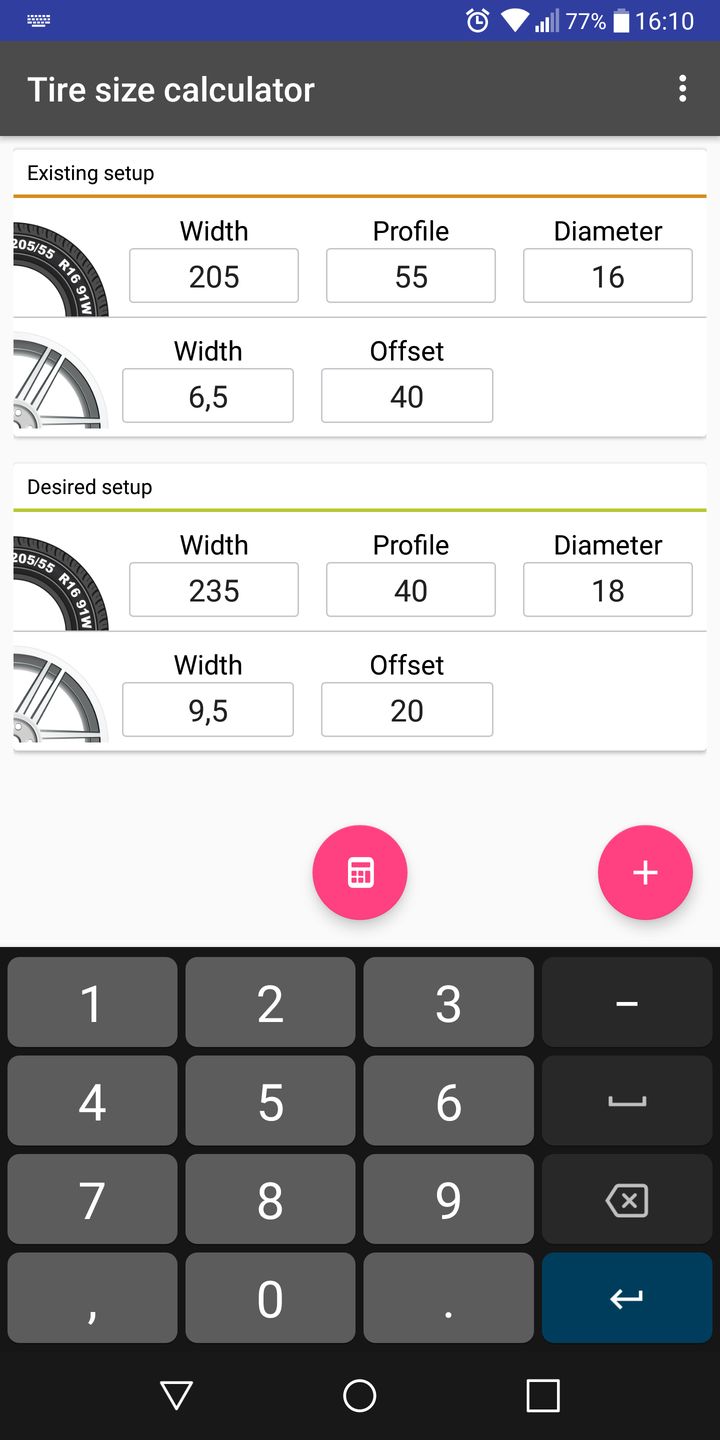

W tym przypadku rozmiary opon do porównania musimy uzupełnić sami, a dodatkowo konieczne będzie także wprowadzenie podstawowych parametrów felg: szerokości w calach oraz osadzenia ET w milimetrach. Program porównuje obydwa koła w formie przekroju, zwracając przy tym uwagę użytkownika na hipotetyczne kolizje z elementami zawieszenia.
  • Obraz
  • Obraz
[1/2]

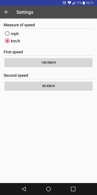

Przydatne są również informacje tekstowe. Dowiemy się z nich jak nowy rozmiar kół wpłynie na ich wystawanie poza obrys samochodu (a konkretnie względem płaszczyzny fabrycznych opon), co pozwoli zaplanować zakup dodatkowych dystansów lub felg z innym osadzeniem. Podobnie jak w pierwszej propozycji w zestawieniu, dowiemy się stąd także jak zmiana średnicy koła wpłynie na wskazania prędkościomierza, ale tutaj mamy możliwość samodzielnego wybrania prędkości, dla jakich interesują nas różnice: wystarczy zajrzeć do ustawień.

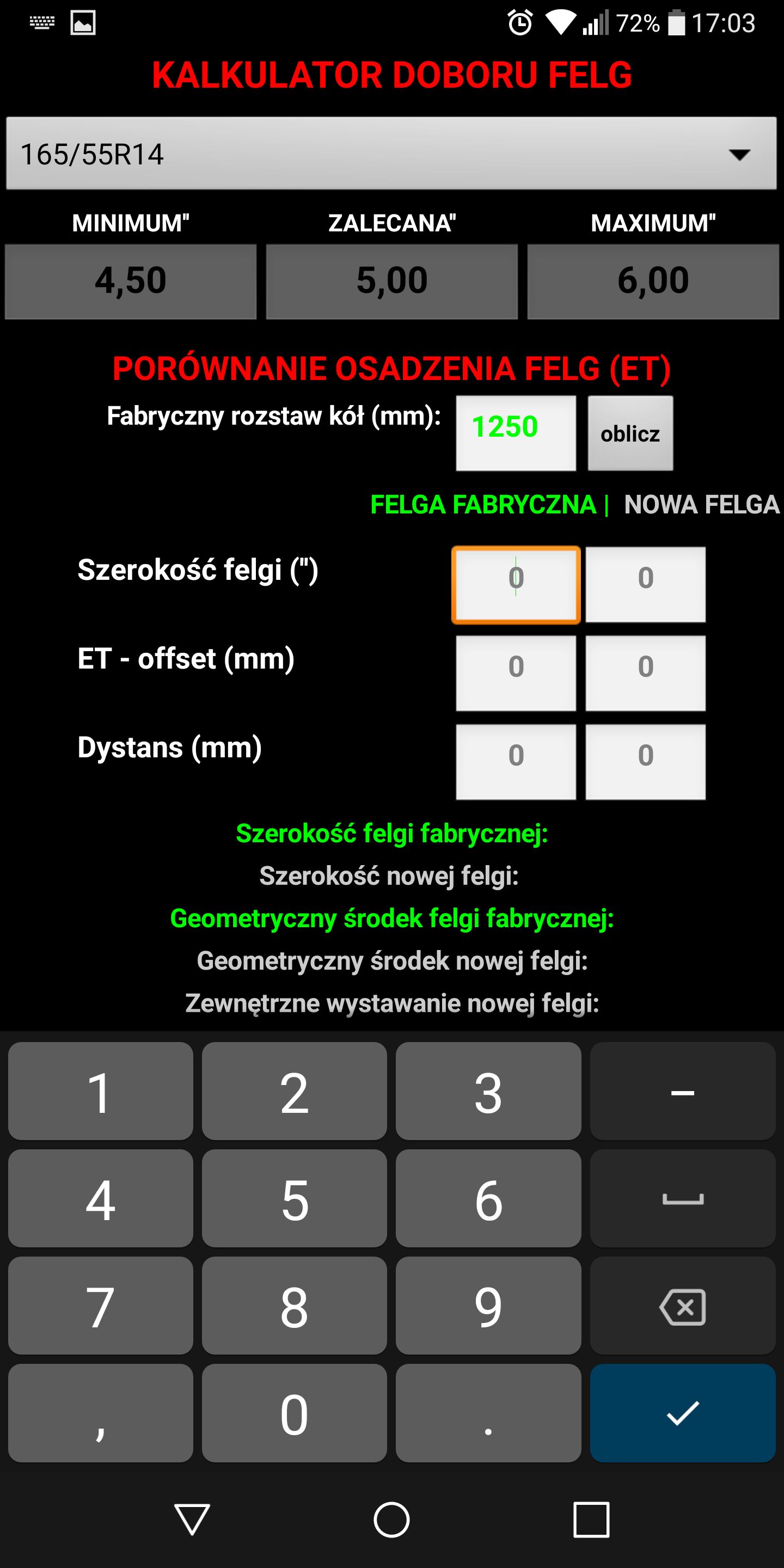

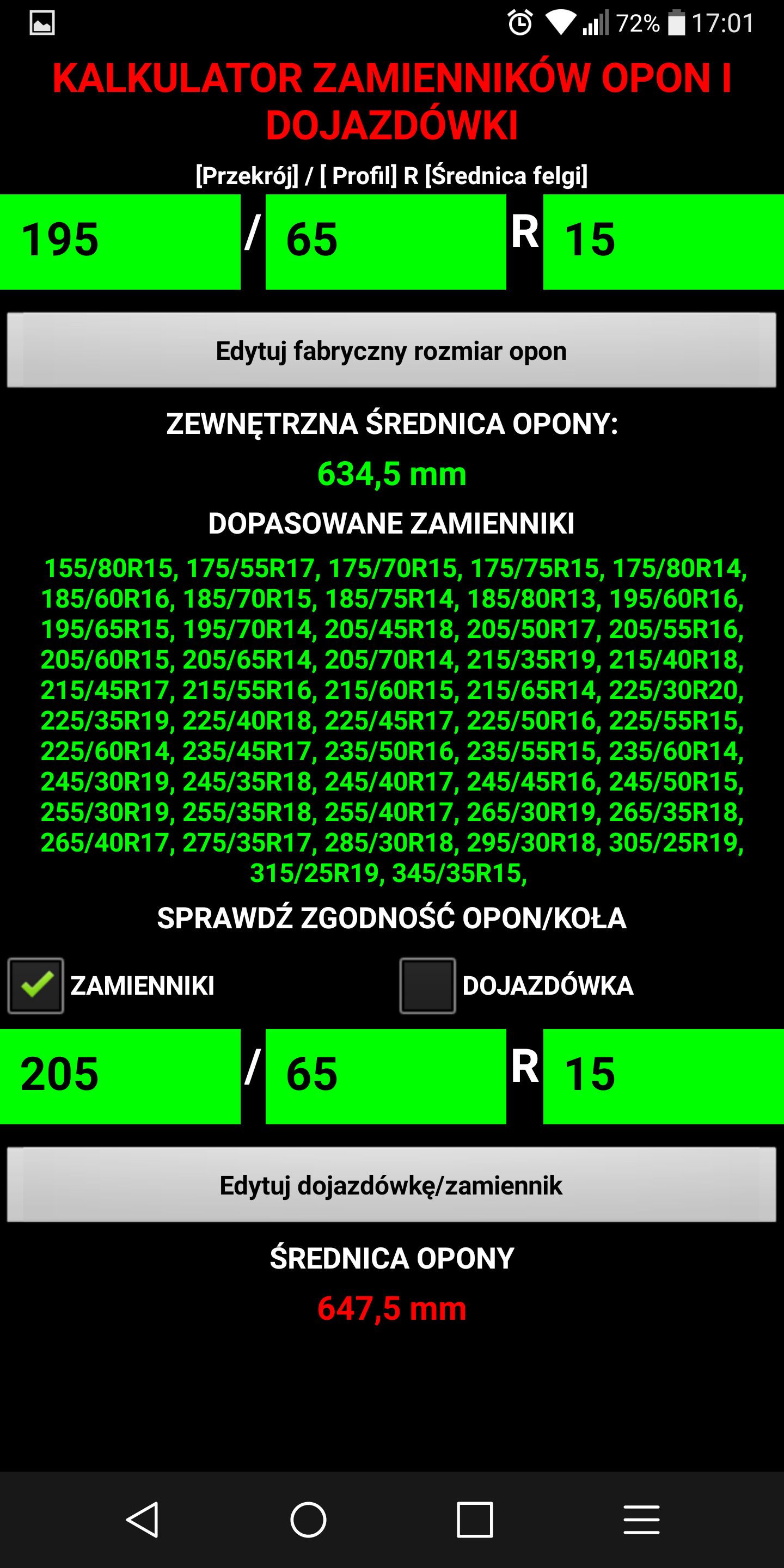

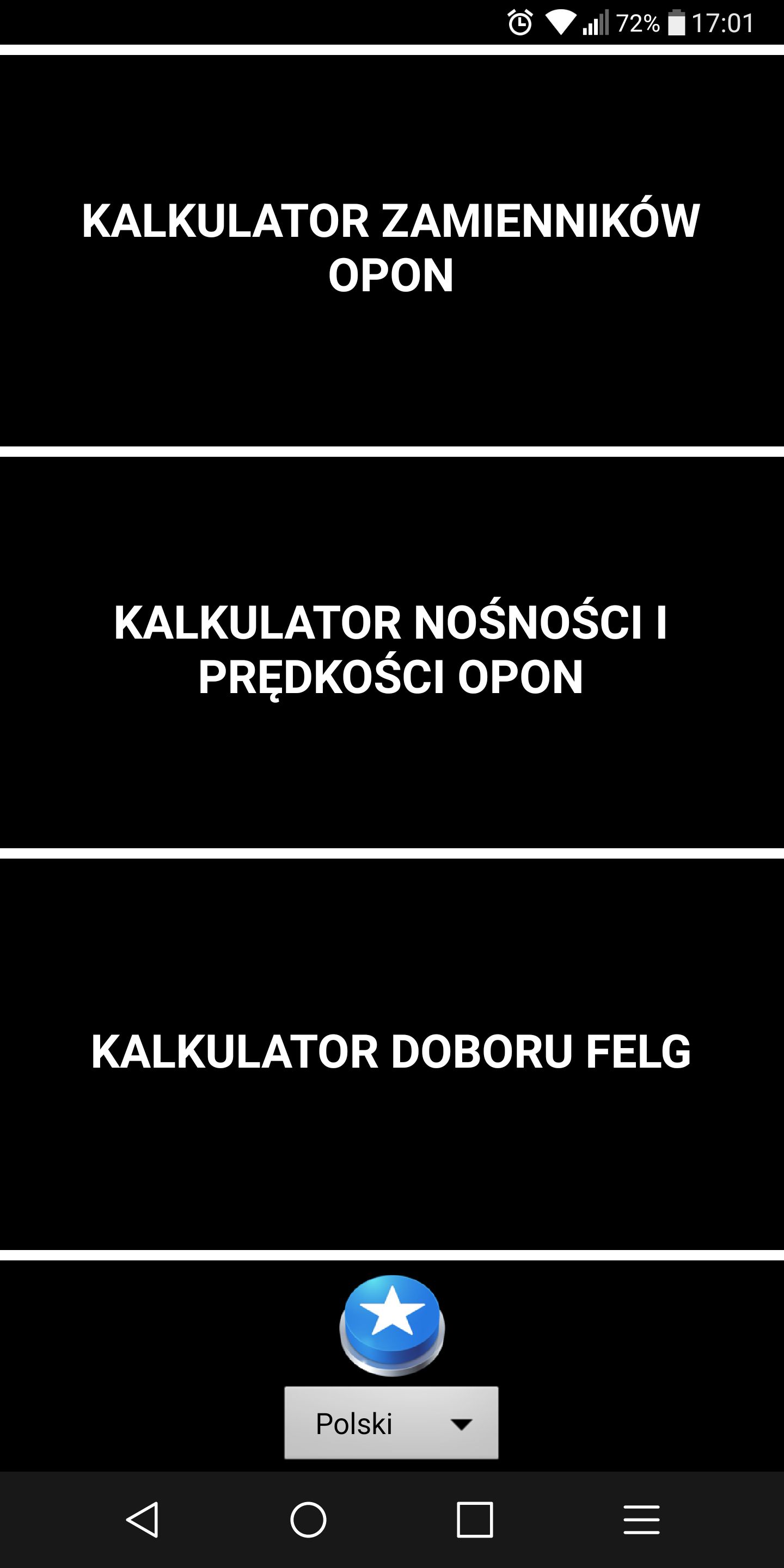

Trzecia i ostatnia propozycja to aplikacja z dwiema głównymi zaletami: polskim interfejsem oraz szybkim dostępem do listy wszystkich proponowanych zamienników dla danego rozmiaru opony. Niestety są również wady – interfejs nie należy do najbardziej intuicyjnych i trudno uznać go za atrakcyjny, ale program godny jest uwagi ze względu na swoją funkcjonalność.
  • Obraz
  • Obraz
[1/2]
Możliwości są w gruncie rzeczy zbliżone do poprzednio wymienionych aplikacji. Nadal główna funkcja to obliczenia związane z zamiennikami opon. Tutaj ułatwieniem jest dostęp do listy wszystkich proponowanych rozmiarów zastępczych. Wystarczy wprowadzić parametry fabrycznej opony, a na ekranie ukaże się długa lista innych opon, które będą swoją średnicą zbliżone do fabrycznych kół naszego pojazdu.
  • Obraz
  • Obraz
[1/2]

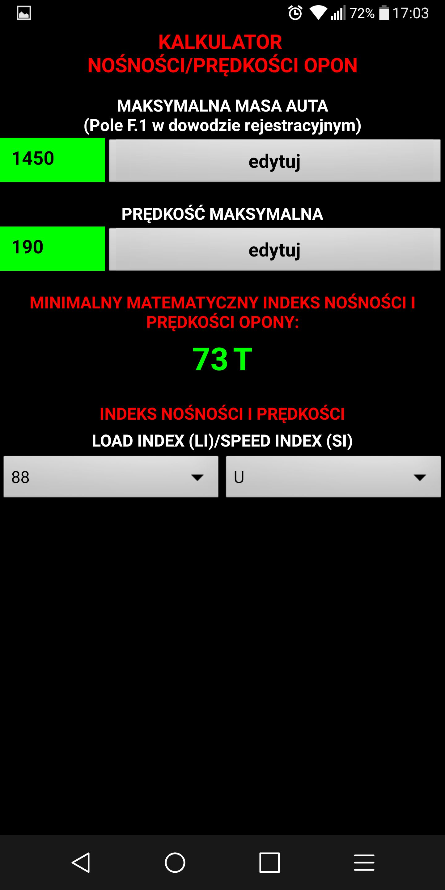

Na tym funkcjonalność się jednak nie kończy. W programie znajdziemy także przelicznik nośności i indeksu dopuszczalnej prędkości oraz narzędzie podpowiadające jakiej szerokości felgi będą odpowiednie dla wybranej przez nas opony.
