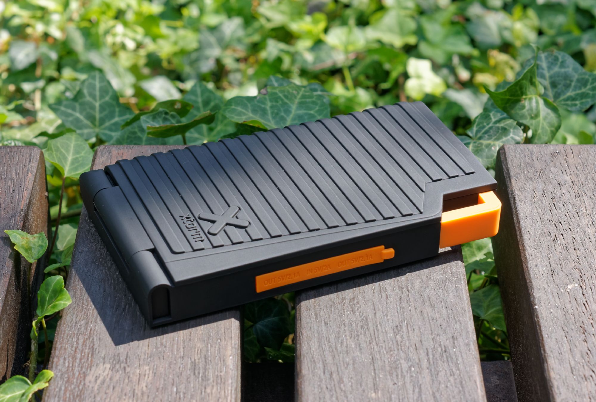

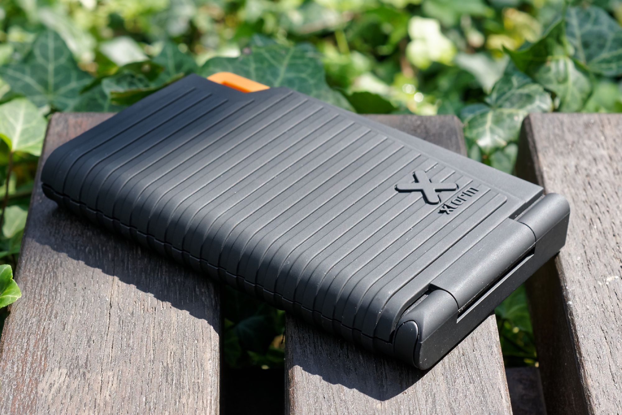

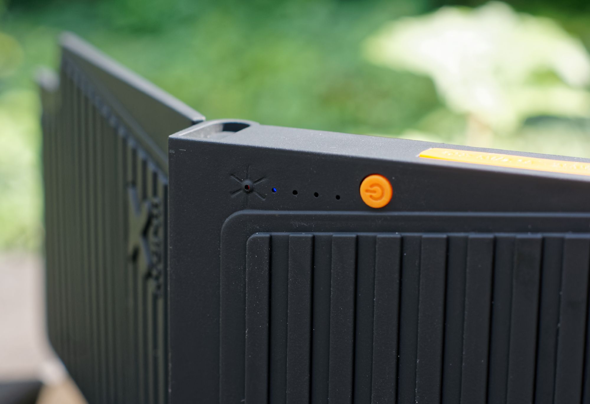

Powerbank kierowany jest do ludzi spędzających sporo czasu na zewnątrz. Wzmocniona i odporna na zachlapania obudowa pozwala mu znosić trudne warunki. Gniazda zostały zabezpieczone gumową zaślepką, a do tego mamy oczywiście „ucho” na smycz lub karabińczyk. Zewnętrzna obudowa została wykonana z solidnego tworzywa, przypominającego w dotyku gumę, ale jednak nieodpornego na mocniejsze rysy (upadek na beton). Panele jednak zostały bardzo dobrze zabezpieczone i trudno je uszkodzić, niestraszny im piasek, narzędzia i deszcz. Ogniwa także zostały zabezpieczone, by nie zaszkodziły im wstrząsy i upadki.

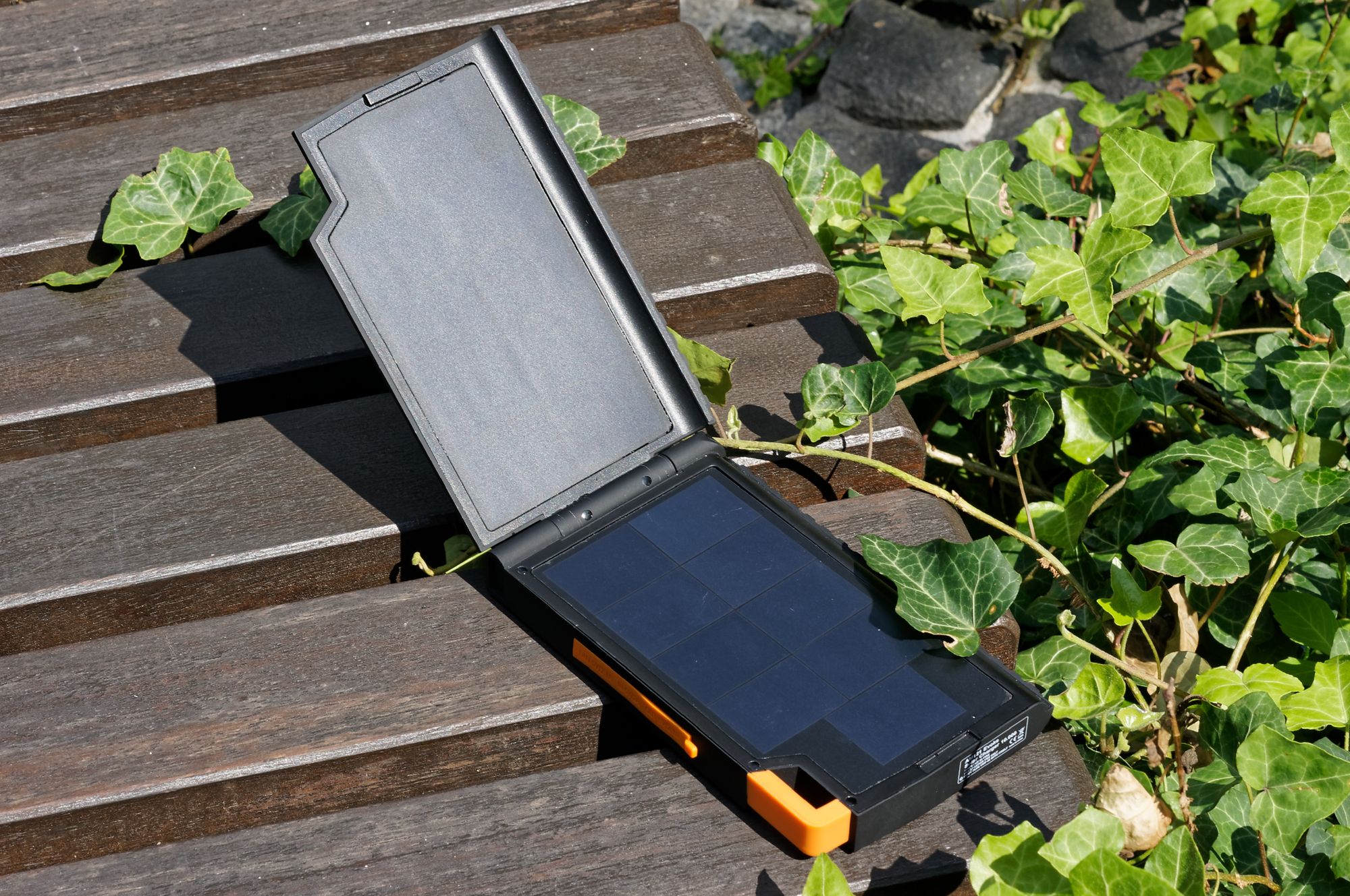

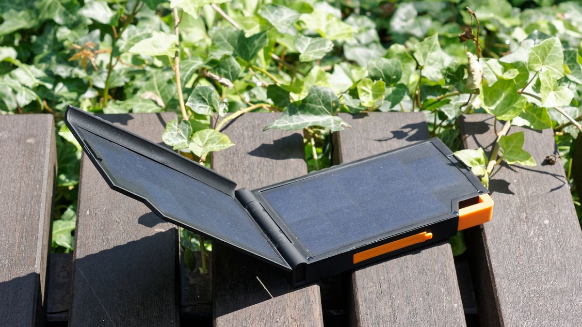

By powiększyć powierzchnię światłoczułą, producent zastosował rozkładany panel słoneczny z solidnym zawiasem. Oczywiście jeśli panel zostanie rozłożony podczas wypadku, jest ryzyko, że zewnętrzny panel się złamie. Jednak upadki z wysokości do dwóch metrów na różne powierzchnie nie robiły na nim wrażenia – panel sam się składał albo rozkładał do „płaskiego”. By go złamać trzeba celowego działania albo wyjątkowego pecha. Urządzenie ma wymiary 16,5 × 10 × 2,1 cm i waży 366 gramów. Jest duże i waży znacząco więcej (średnio 70 g) niż przeciętny powerbank o porównywalnej pojemności.

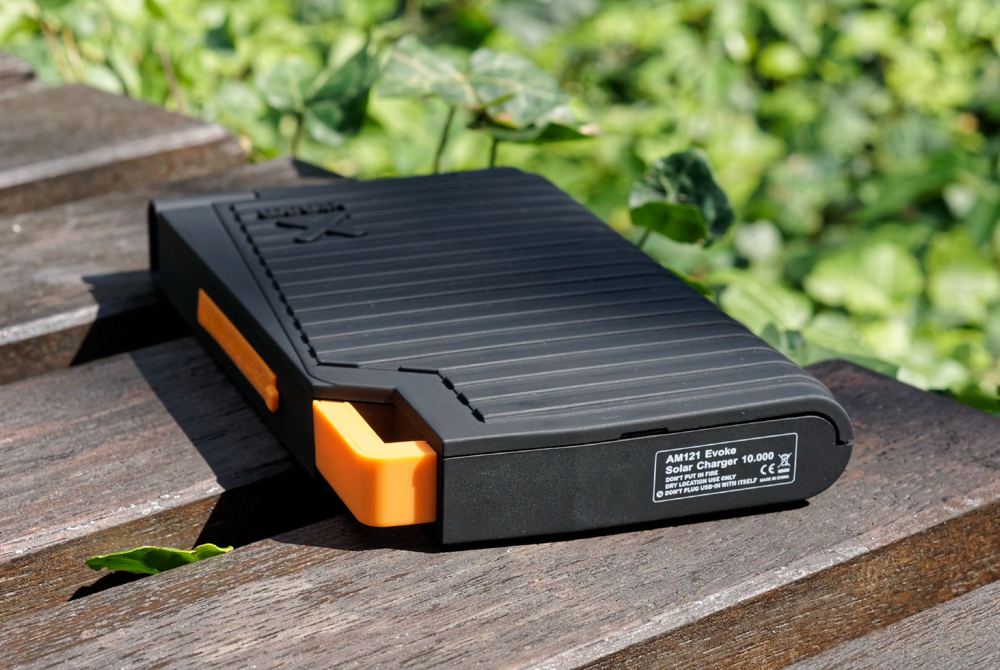

Producent zadbał też o bezpieczeństwo „w środku” urządzenia. Wszystkie powerbanki Xtorm mają wbudowany czip APM, który odpowiada za ochronę przed przeładowaniem i przegrzaniem, zarówno powerbanku jak i podłączonego do niego urządzenia. Układ zapewnia też równomierne rozłożenie mocy między podłączonymi do powerbanku urządzeniami. W środku znajdziemy akumulatory litowo-polimerowe o łącznej pojemności 10 000 mAh, przy czym wartość deklarowana przez producenta zgadza się z osiągnięciami. Smartfon z akumulatorem o pojemności 2 000 mAh rzeczywiście można naładować 5 razy. Wyjścia zapewniają 5 V i do 2,1 A.

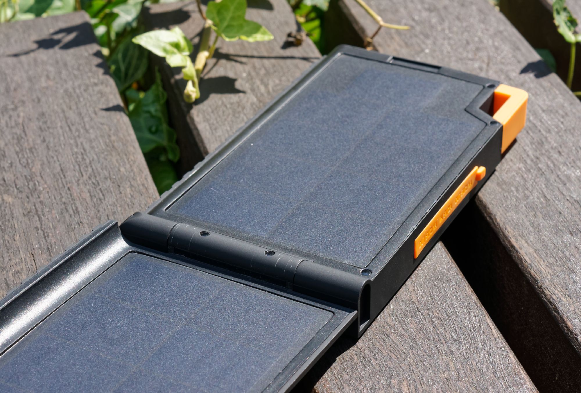

Dwa panele do ładowania energią słoneczną składają się z 18 światłoczułych elementów o wymiarach 26 × 36 mm, co daje łączną powierzchnię 168,48 cm2. Są to panele opracowane i opatentowane przez przez Xtorm. Producent podaje, że mają one moc 4,5 W i sprawność na poziomie 22%, co nie jest może imponujące na papierze, ale na pewno są to jedne z wydajniejszych paneli (producent twierdzi, że najwydajniejsze) w segmencie konsumenckim. Zwykle mamy do czynienia z panelami fotowoltaicznymi o sprawności na poziomie 10-16%.
Oczywiście zmierzona w idealnych warunkach sprawność paneli niewiele nam powie o tym, czy da się ten powerbank naładować korzystając tylko z energii słonecznej, gdyż efektywność zależy też od temperatury, a nie trzeba się bardzo starać, by taki sprzęt się nagrzał. Praktyka pokazała, że da się, ale wymaga to specyficznych warunków, których przez większość końcówki lipca brakowało – na przykład dobrej pogody i możliwości zostawienia powerbanku na zewnątrz przez cały dzień.
Ładowanie przez cały dzień roboczy, w godzinach 11-19, gdy Powerbank leżał przy oknie w biurowcu (temperatura w środku to około 21°C, promienie słoneczne nie zawsze padały prosto na panele i przechodziły przez szybę) w pochmurny dzień gromadzi energię wystarczającą do naładowania smartfonu do poziomu 10%. Szacujemy więc, że udało się zgromadzić około 200 mAh. Ładowanie na zewnątrz, gdy powerbank znajdował się przez większość doby w zasięgu promieni słonecznych, pozwolił zebrać około 500 mAh (prawdopodobnie powyżej). To niewiele w skali jego pełnej pojemności, ale w sytuacji kryzysowej zawsze coś. Warto przypomnieć, że podczas testów pogoda nie dopisywała i nie mogliśmy narzekać na suszę.

Poziom naładowania akumulatorów można sprawdzić z pomocą LED-ów z tyłu obudowy – 3 niebieskie informują o poziomie, czerwony zaś o ładowaniu energią słoneczną. Nie są dobrze widoczne w słoneczny dzień, ale nie muszą być. To oczywiste, że przy dobrej pogodzie ładowanie działa. Warto też wspomnieć, że w porównaniu do wspomnianego wcześniej powerbanku PowerNeed, panele Xtorm są w stanie generować energię w gorszych warunkach.
