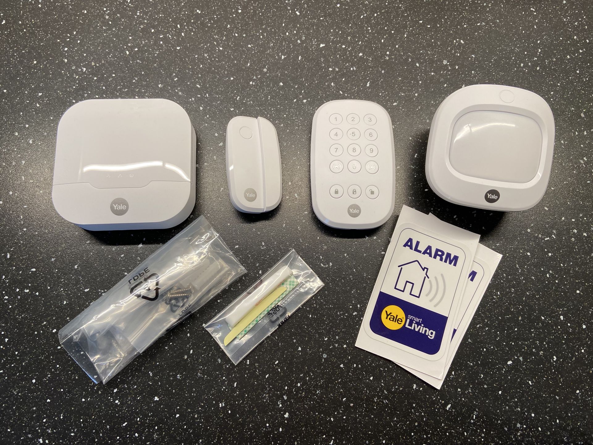

W skład podstawowego zestawu wchodzi stacja bazowa, dwa czujniki oraz klawiatura numeryczna

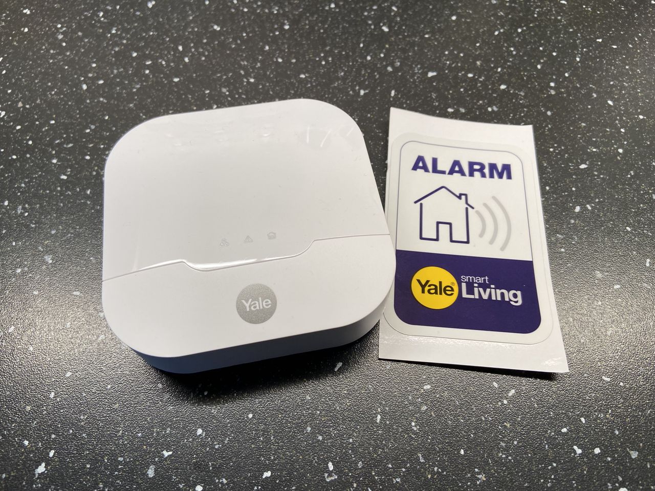

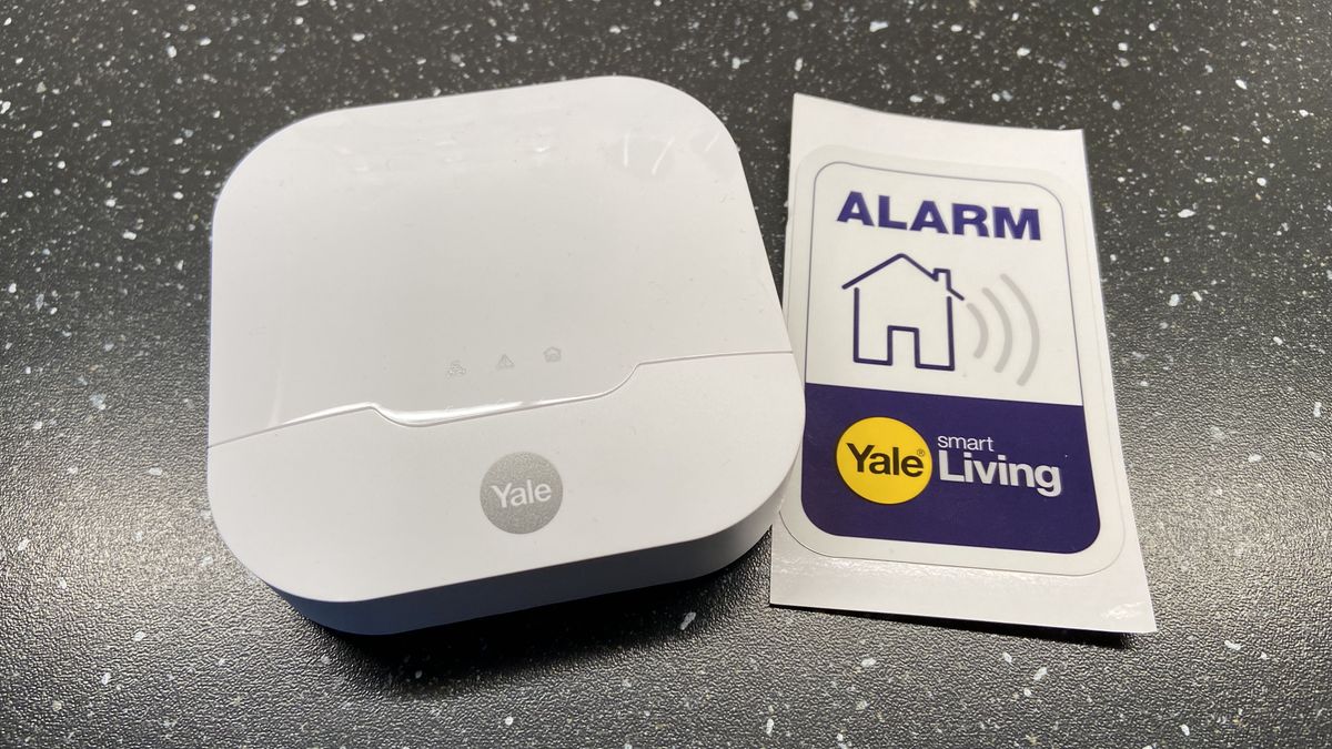

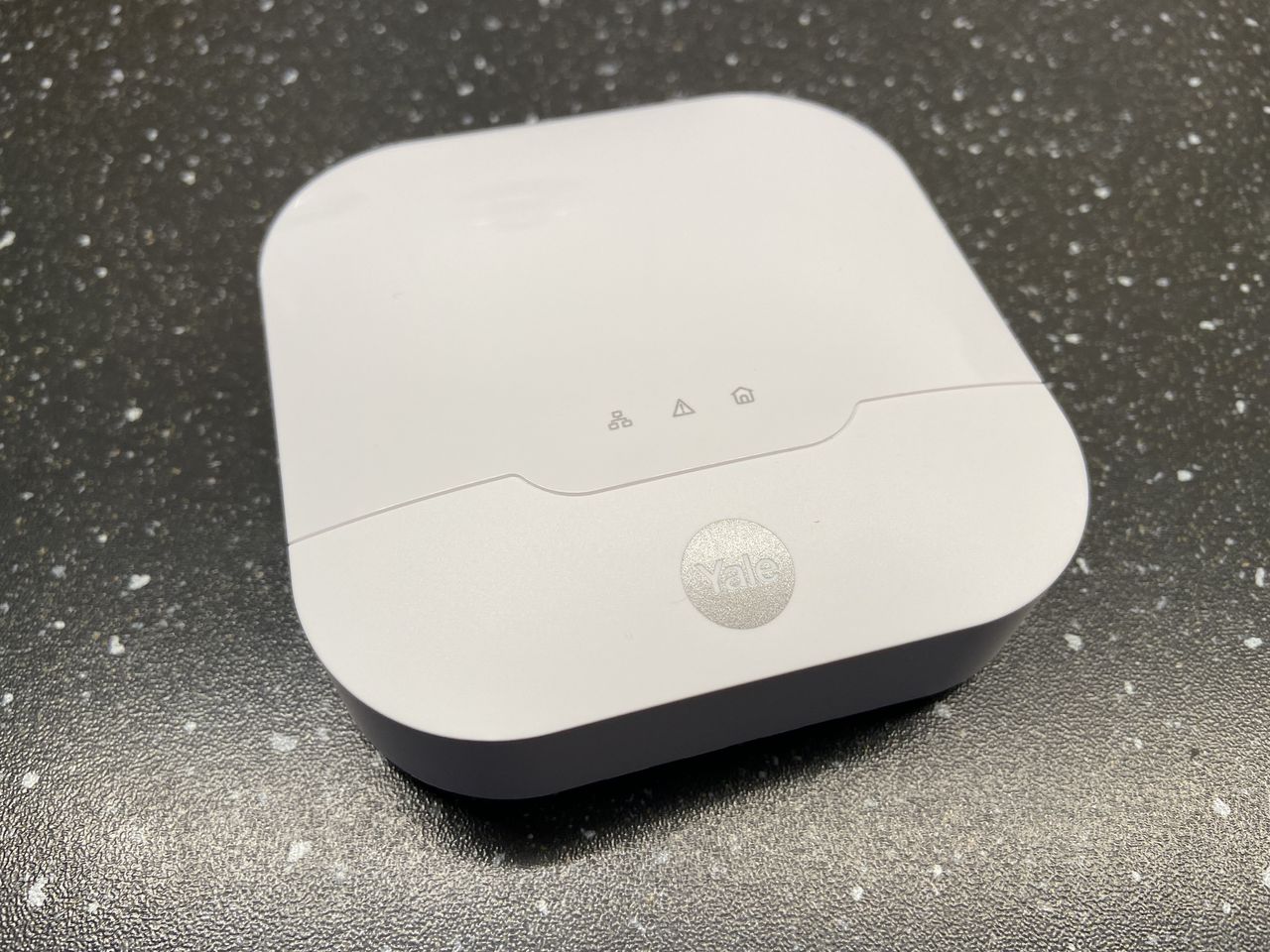

Oto poszczególne elementy systemu z bliska..

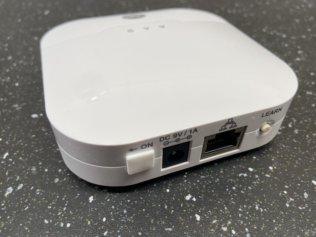

Na grzbiecie stacji bazowej trzy LEDy sygnalizujące status systemu
Z tyłu stacji bazowej zasilanie, RJ-45, przycisk trybu uczenia i zasłonięty wyłącznik akumulatora

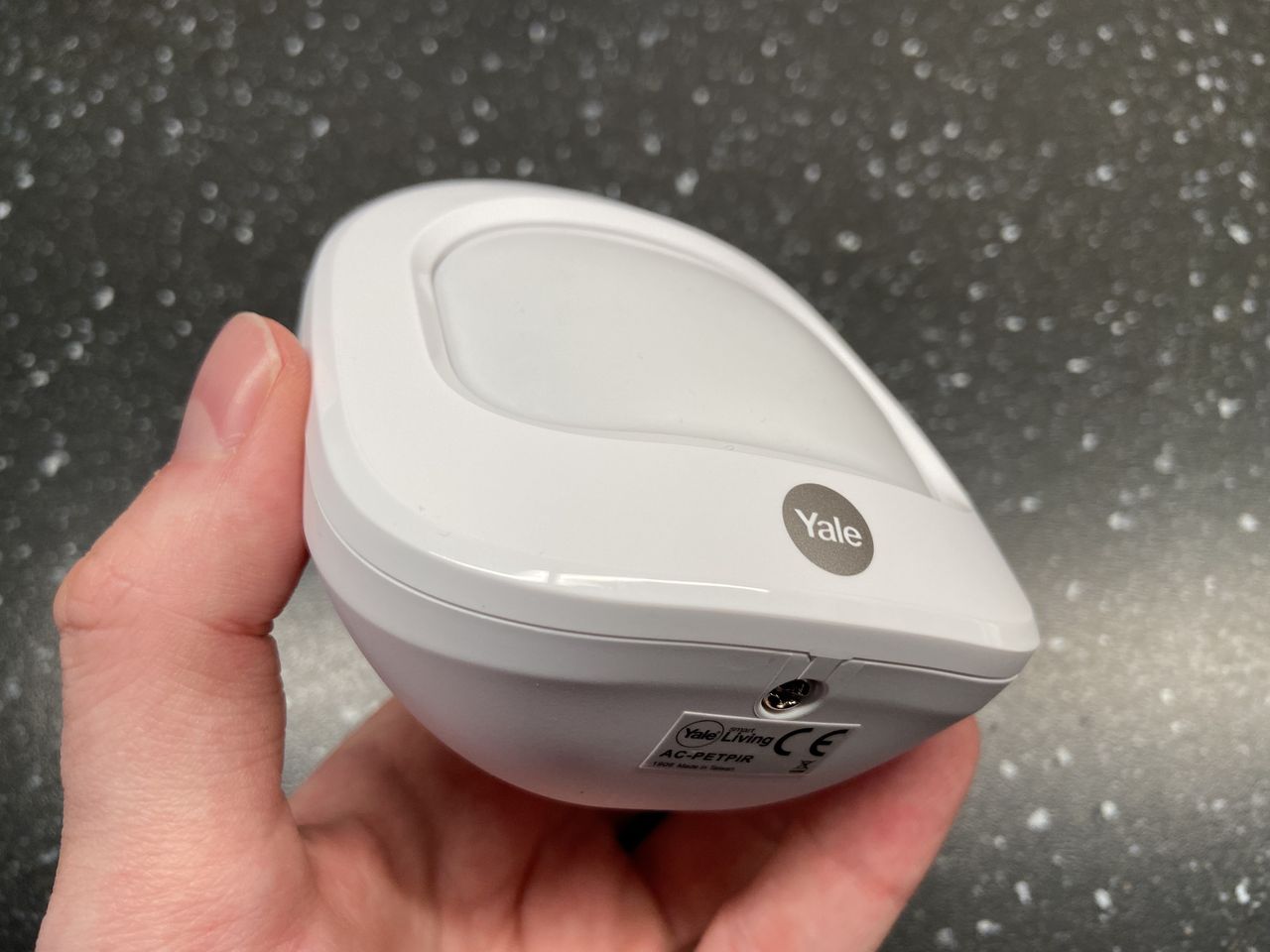

Czujnik ruchu mieści się w dłoni

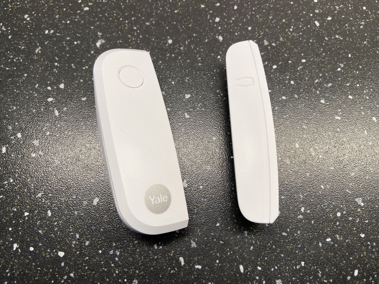

Kontaktron można zamontować na drzwiach lub oknach

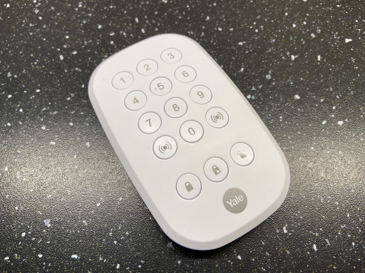

Klawiatura numeryczna, z której można alarm uzbroić i rozbroić, a także włączyć tryb paniki

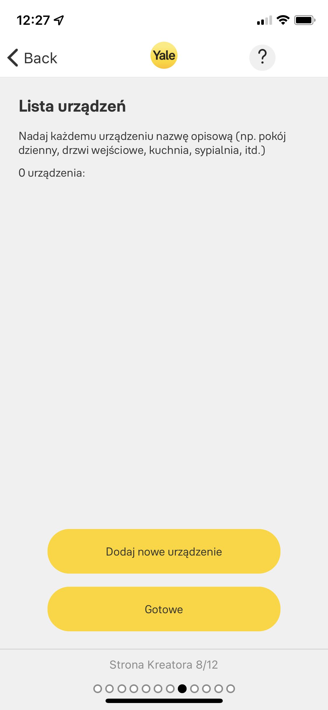

Niestety musimy przyznać, że konfiguracja pozostawiła po sobie lekki niesmak i wcale nie jest tak prosta, jak byśmy chcieli. Najbardziej nieintuicyjny okazał się fakt, że wszystkie urządzenia w pakiecie startowym są już ze sobą sparowane, a mimo tego konfigurator w aplikacji prosi nas o dodanie wszystkich urządzeń i na "dzień dobry" prezentuje pustą listę istniejących czujników. Dopiero po zakończeniu konfiguracji z pustą listą okazuje się, że te urządzenia jednak "automagicznie" dodały się do systemu. Można na tym kroku stracić sporo czasu, a wystarczyłaby prosta informacja na początku.
Zabrakło informacji, że urządzeń w pakiecie startowym nie trzeba dodawać w kreatorze...

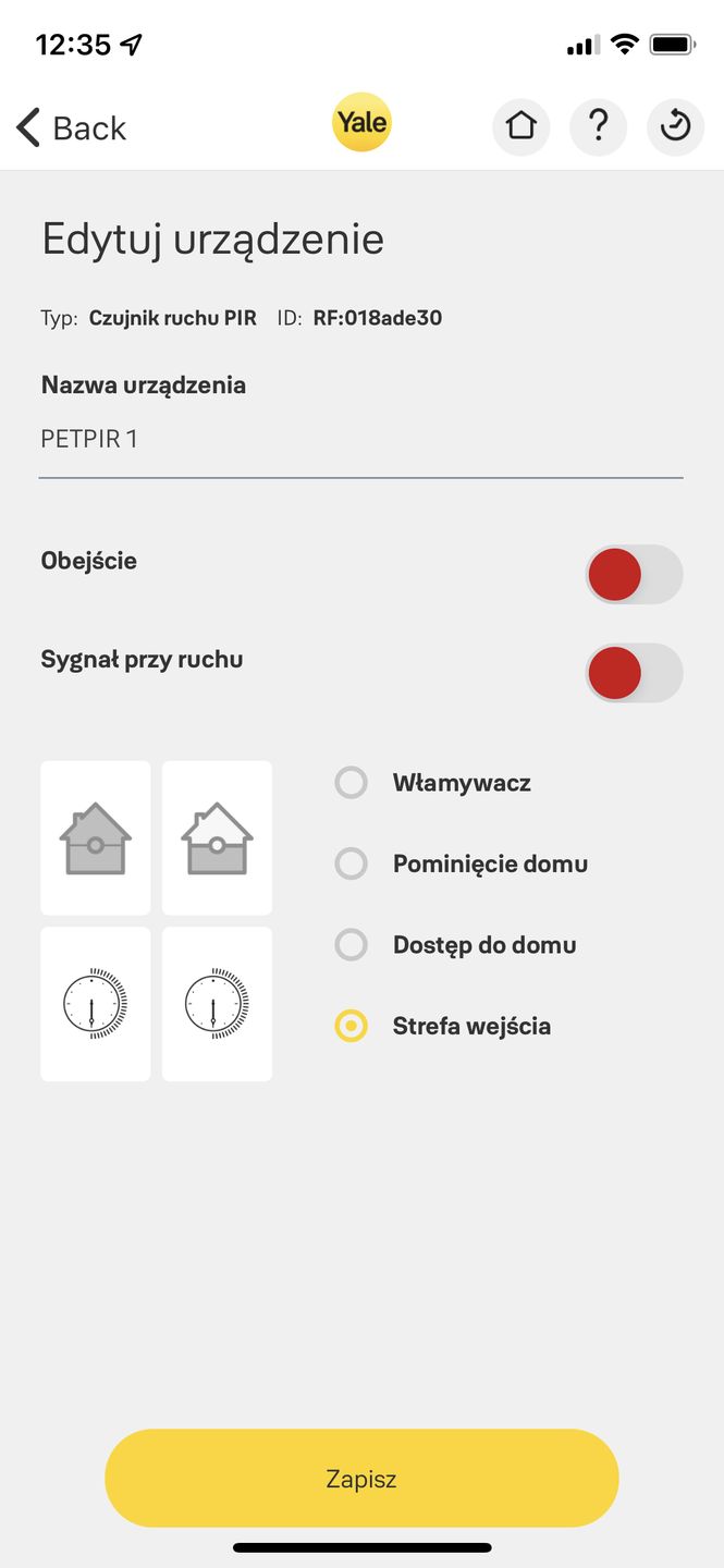

Samo dodanie urządzeń do systemu to oczywiście jedno, ale ważne jest też ich właściwe skonfigurowanie – zgodnie z naszymi planami co do ich umiejscowienia w domu czy mieszkaniu. W systemie alarmowym Yale Sync czujnik może funkcjonować w czterech trybach – "włamywacz", "pominięcie domu", "dostęp do domu" oraz "strefa wyjścia". Jeśli te nazwy początkowo nic wam nie mówią, nie jesteście sami. My też uważamy, że aplikacja została fatalnie przetłumaczona na język polski i nie jest to niestety jedyny przykład.
Opcje dotyczące czujnika ruchu
Opcje dotyczące czujnika ruchu © dobreprogramy
Wracając jednak do konfiguracji, wspomniane tryby pracy czujnika decydują o tym, kiedy zostanie on uznany za naruszony i włączy się alarm. Opcja "pominięcie domu" pozwala na wykluczenie takiego czujnika w momencie, gdy alarm uzbrojony jest tylko częściowo (np. czuwanie na parterze, gdy na piętrze znajdują się domownicy). Opcje "dostęp do domu" oraz "strefa wyjścia" pozwalają na zamontowanie czujników w miejscu, w którym znajduje się klawiatura sterująca i/lub drzwi wyjściowe. System uzbraja się wtedy z kilkunastosekundowym opóźnieniem, abyśmy mieli czas na opuszczenie domu. Czas tego opóźnienia możemy ustawić oddzielnie dla wejścia oraz wyjścia.

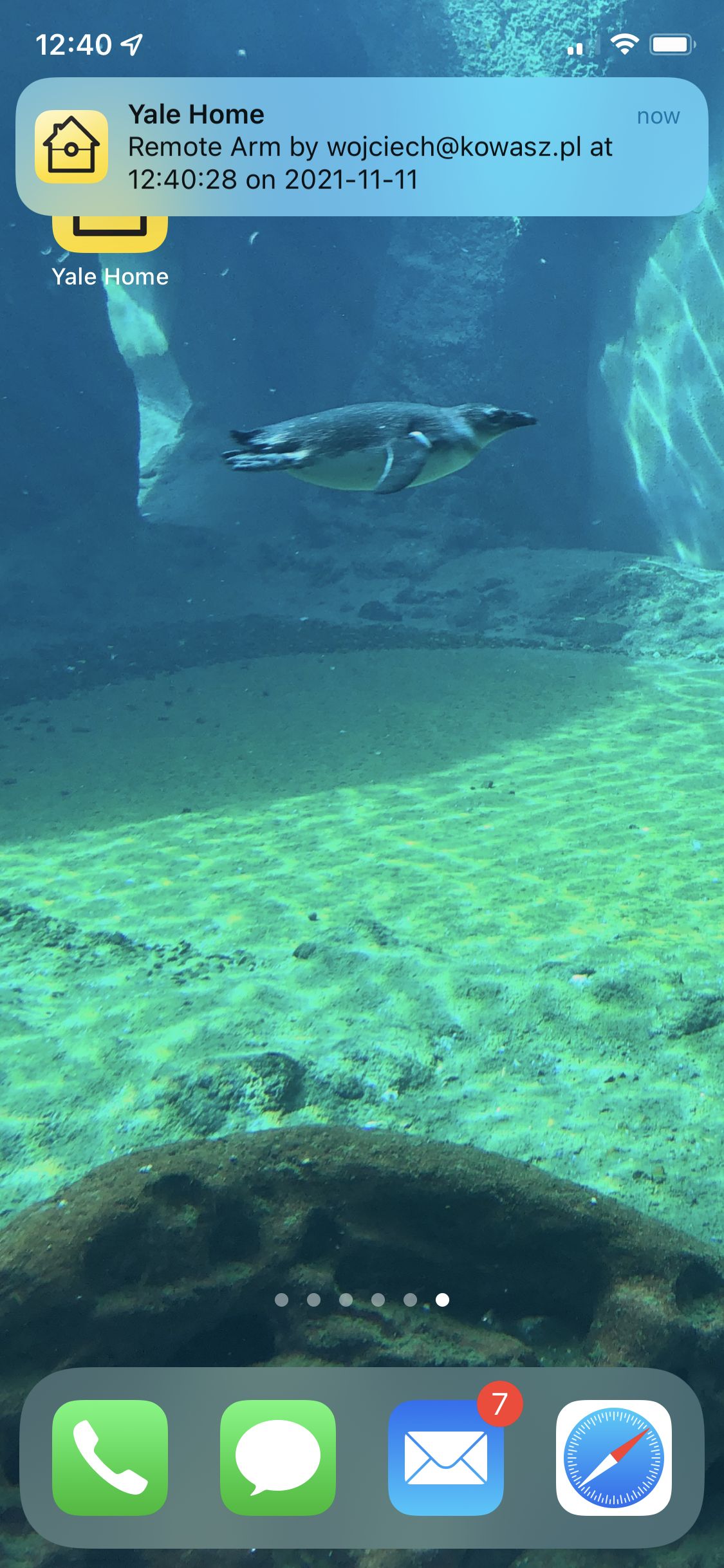

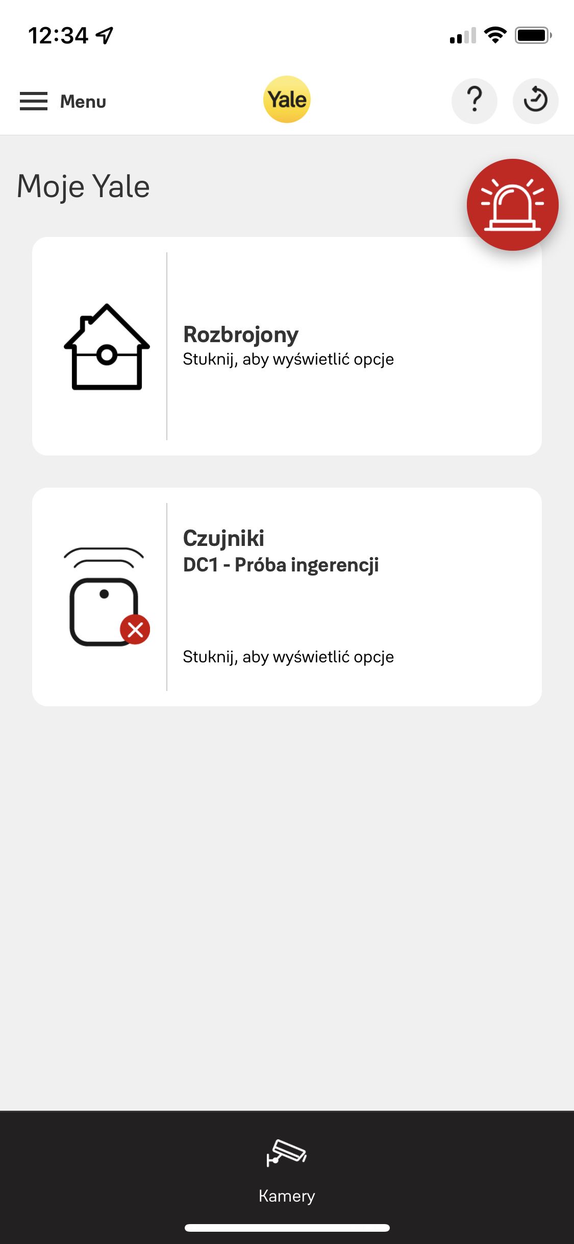

Czy wychodząc możemy mieć spokojną głowę? O to zadba aplikacja Yale Home, w której otrzymamy powiadomienia push o wszystkich zdarzeniach dotyczących systemu alarmowego – w szczególności o naruszeniu któregoś z czujników. Gdybysmy wyszli z domu i zapomnieli włączyć alarmu, możemy ustawić powiadomienia o tym fakcie bazujące na geolokalizacji naszego telefonu. Gorzej, jeśli w domu zostanie inny domownik i akurat uzbrojeniem alarmu nie będzie zainteresowany.

Niestety i tu obsługa języka polskiego nie tyle kuleje tak jak w samej aplikacji, co po prostu jej… nie ma. Treści powiadomień są po angielsku i w mało przystępnej formie. Da się jednak mniej więcej zorientować, o co chodzi i czy trzeba szybko wracać do domu. Powiadomienia przychodzą domyślnie również na adres e-mail, też po angielsku. Dlaczego ta część systemu nie została przetłumaczona na nasz rodzimy język, pozostaje zagadką.
Szkoda, że treść komunikatów z aplikacji nie została przetłumaczona

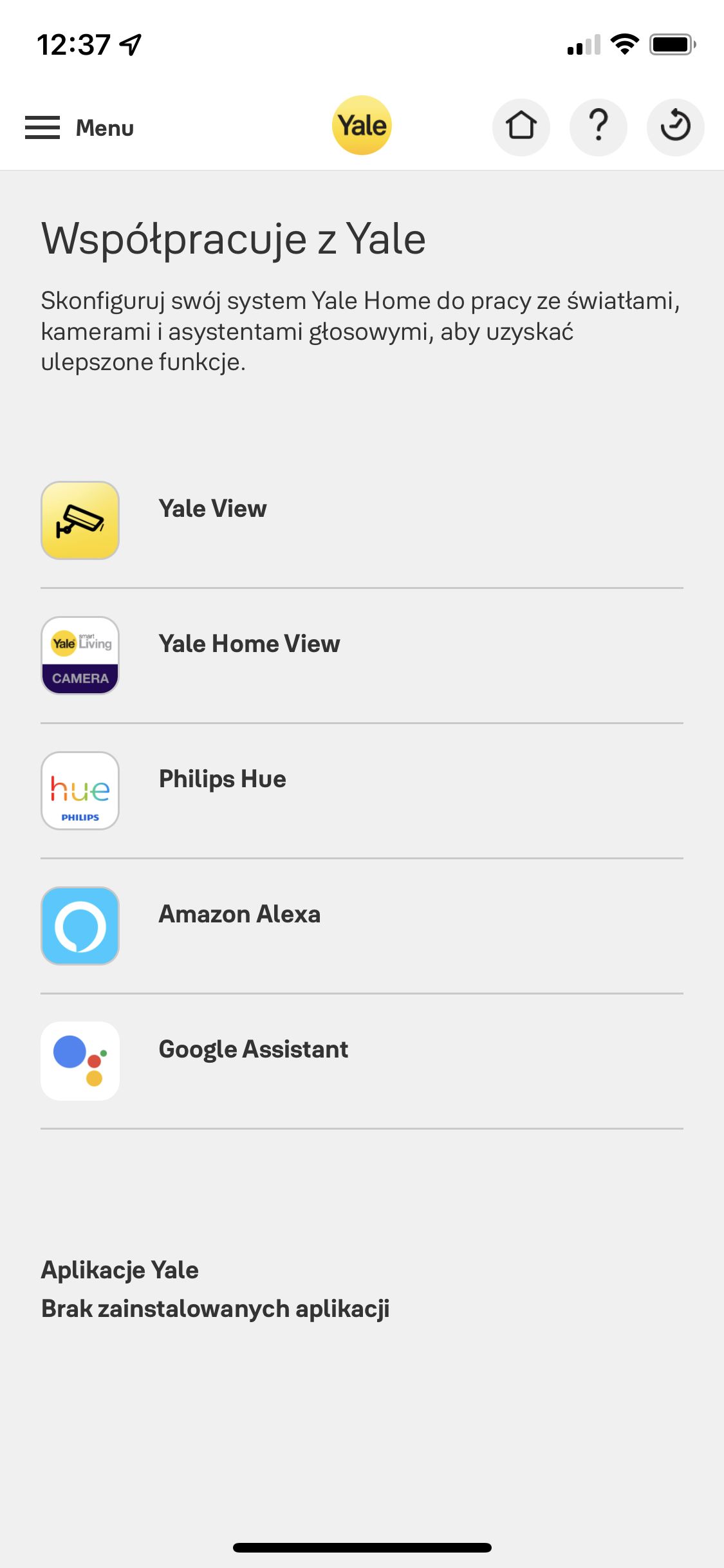

Warto jeszcze wspomnieć, że system alarmowy Yale Sync pozwala zintegrować się z popularnymi asystentami głosowymi – Google oraz Alexa. Możliwe jest wówczas zapytanie asystenta np. czy mój alarm jest uzbrojony albo czy drzwi tarasowe są otwarte, jak również wydawanie poleceń uzbrojenia alarmu. Niestety użytkownicy żyjący w świecie urządzeń Apple będą musieli obejść się smakiem, bowiem z Siri aplikacja Yale Home nie działa (inna sprawa, że Siri jak dotąd i tak nie nauczyła się jeszcze polskiego).
Fani inteligentnych domów oraz Internetu Rzeczy dostaną jeszcze możliwość integracji systemu Yale Sync z żarówkami Philips Hue. Integracja ta jednak polega tylko na tym, że w razie wystąpienia alarmu możemy wywołać naprzemienne włączanie i wyłączenia światła w domu. Z założenia ma to służyć zwróceniu uwagi sąsiadów czy innych osób postronnych, że coś niedobrego u nas się dzieje – o ile ich uwagi nie zwróciła jeszcze wspomniana syrena, która w pomieszczeniach naprawdę daje popalić.
Lista integracji nie robi może wielkiego wrażenia, ale jest szansa, że coś dla siebie znajdziemy
