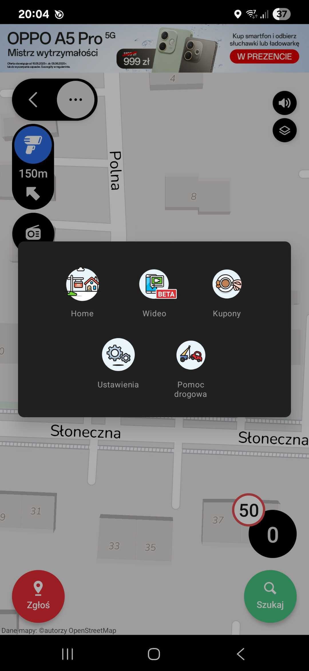

Aby korzystać z funkcji wideorejestratora w aplikacji Yanosik uruchom aplikację na swoim smartfonie i przejdź do ekranu głównego. Następnie przejdź do widoku mapy, kliknij przycisk z trzema kropkami w górnej części ekranu i wybierz opcję Wideo.
Jak włączyć wideorejestrator w Yanosiku?
Jak włączyć wideorejestrator w Yanosiku? © dobreprogramy
Wyświetlone zostanie okno z podglądem obrazu pochodzącego z aparatu wbudowanego w smartfonie. Chcąc rozpocząć rejestrowanie wystarczy kliknąć przycisk nagrywania. Po zakończonej trasie, jeśli chcemy zachować nagranie, należy kliknąć przycisk w prawym dolnym rogu okna wideorejestratora.

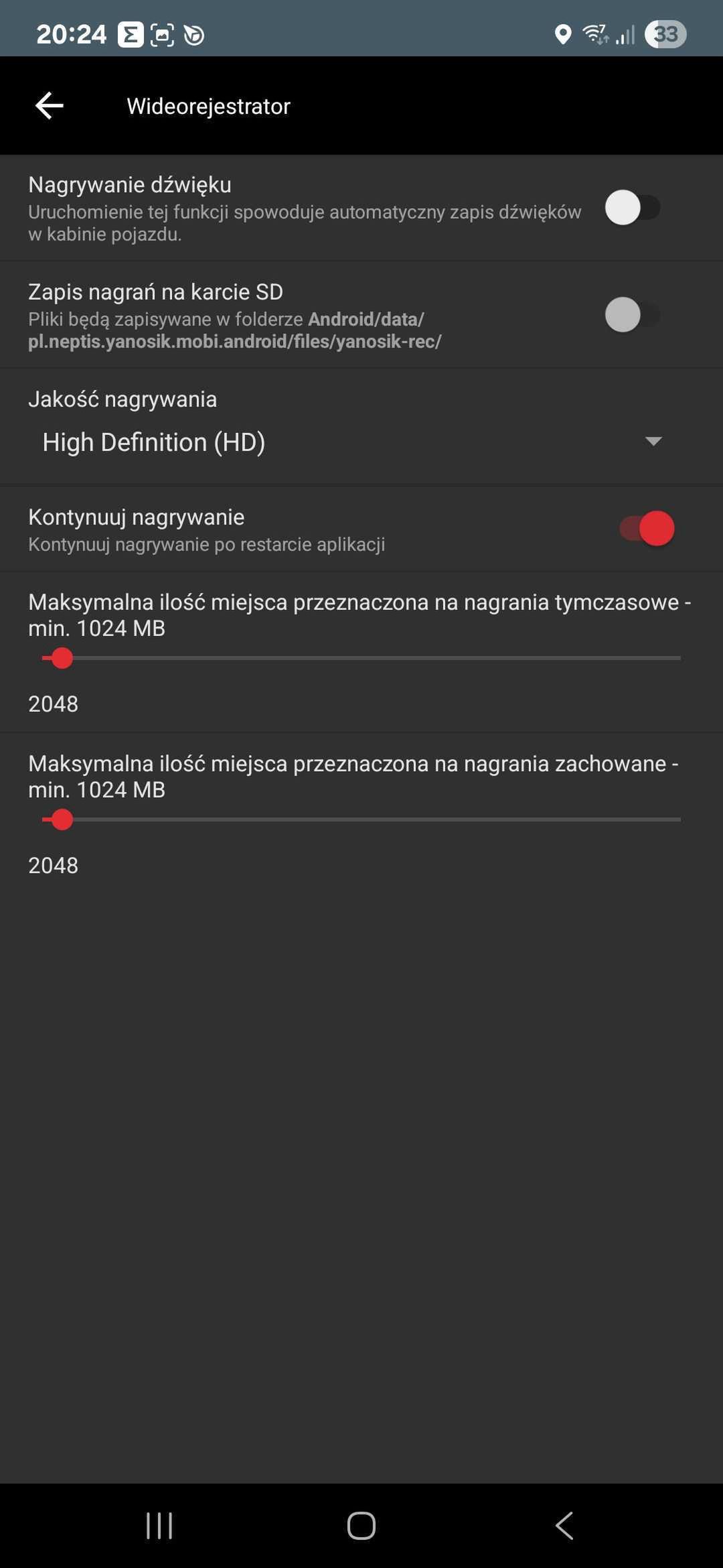

Decydując się na korzystanie z funkcji wideorejestratora w Yanosiku warto zajrzeć do ustawień. Znajdziemy tam opcje, które umożliwią:
  • aktywowanie funkcji dodatkowego rejestrowania dźwięku
  • zapisywanie nagrań na karcie pamięci
  • wybór jakości rejestrowanego obrazu
  • aktywowanie opcji kontynuowania nagrywania po restarcie aplikacji
  • definiowanie maksymalnej ilości w pamięci na nagrania tymczasowe oraz zachowane
