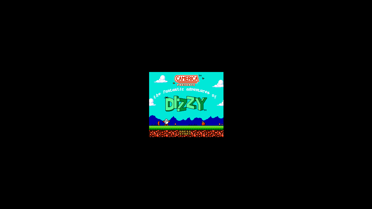

Obraz z antyku można na niektórych telewizorach (coraz rzadziej spotykana opcja) wyświetlić bez skalowania w taki sposób, że wyświetlany obraz jest 1:1, a pozostałe miejsce zapełnione czarnym ekranem. Dzięki temu, obraz jest ostry jak żyleta, wręcz doskonałej jakości i… mikroskopijny, uniemożliwiający komfortową grę. ;) Im wyższa natywna rozdzielczość matrycy, tym mniejsze okno z grą (wyobraź sobie dowolny tytuł z Pegasusa na ekranie 8K).
Oryginalna rozdzielczość „The Fantastic Adventures of Dizzy” na konsolę Famicom.

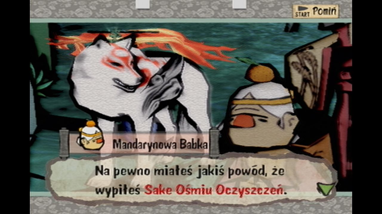

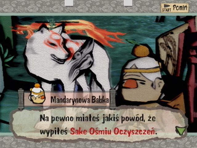

Czasami emulatory w konsolach lub wbudowane mechanizmy w telewizor, pozwalają przeskalować obraz, zachowując oryginalne proporcje, a jeśli do tego specyfika silnika gry i jej styl nie pozwalają utrzymać idealnej ostrości na oryginalnej platformie, całość nie wypada już tak źle. Świetnym przykładem może być Okami.
Zrzut ekranu, przechwycony przez kartę wideo (czyli już ze znacznym spadkiem jakości) w oryginalnej rozdzielczości gry „Okami” na PlayStation 2.

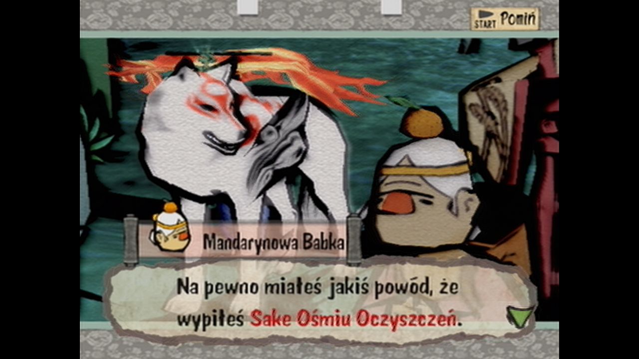

Wizualizacja odwzorowania po przeskalowaniu algorytmem bilinear (dwuliniowym) na ekranie 720p z zachowaniem proporcji.
Jak wyżej, jednak tym razem bez zachowania proporcji, ale też bez rozciągania na cały ekran.

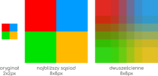

Jedynym algorytmem umożliwiającym bezstratne przeskalowanie obrazu, czyli z zachowaniem tej samej jakości co w rozdzielczości źródłowej, jest najbliższy sąsiad. Działa on tak, że powiela każdy piksel i dostawia do niego trzy kolejne, dokładnie takie same, sąsiadujące z jego rogiem i dwoma bokami (im większy obraz, tym iteracji jest więcej, oczywiście to przykład zachowujący te same proporcje). Algorytm ten jest nie tylko najprostszy w implementacji, ale także najmniej zasobożerny.
Porównanie skalowania z użyciem algorytmu nearest neigbour (najbliższy sąsiad) i bicubic (dwusześciennego).
Jak wyżej widać, nawet na tak banalnym czterokolorowym przykładzie można dostrzec utratę szczegółów w przypadku zastosowania czegokolwiek innego niż NN (a nawet fałszowania kolorów!). Gdzie jest zatem haczyk? Dlaczego prawie nikt tego nie stosuje w telewizorach, odtwarzaczach, konsolach i oficjalnych emulatorach? Być może dlatego, że pamięć mas jest bardzo krótka, więc trzeba być autystykiem lub wyjątkowym pasjonatem, aby pamiętać jak wyglądała gra czy film 20 lat temu (a więc jakość przestaje być istotna), z kolei czarne ramki po bokach lub nawet dookoła, irytują większość graczy/widzów.

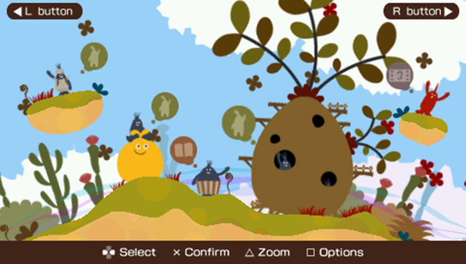

Wykorzystuje to np. Sony w konsoli PlayStation Vita, która posiada wbudowany emulator PlayStation Portable. Natywną rozdzielczością PSV jest 960x544 czyli dokładnie dwukrotnie więcej niż miało PSP. Pomimo „blurowanego” obrazu gier z tamtych lat, który na dodatek nie jest w stanie zamaskować braku aliasingu na wektorach i obiektach 3D, przy PPI wynoszącym 220, jest zaskakująco strawny.
Oryginalna rozdzielczość „Loco Roco 2” na konsolę PlayStation Portable.

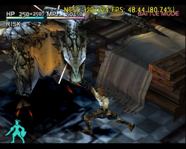

Poniżej w przykładzie „Vagrant Story” z konsoli PlayStation, emulowany na PlayStation 2 za pomocą PS2PSXe, wyświetlany w 640x512. Niestety z tzw. szwami na obiektach (boki tekstur nie pasują do siebie), które są skutkiem ubocznym podniesienia rozdzielczości.
