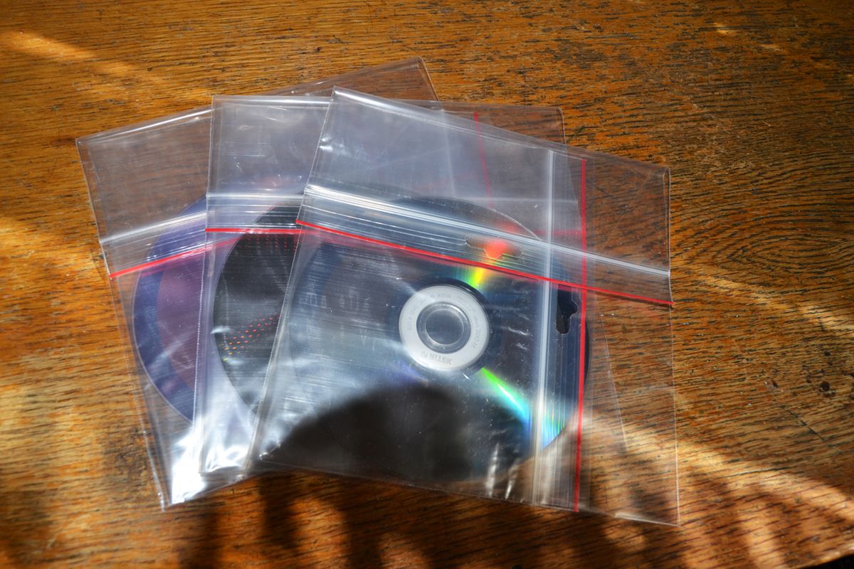

Wymyśliłem więc, aby płytę zamknąć w kilku torebkach zatrzaskowych, starając się by zamykając, pozostało jak najmniej powietrza. Ciężko powiedzieć na ile będzie to skuteczne zabezpieczenie, ile czasu będzie rozkładać się folia polietylenowa i jak długo wytrzymają zatrzaski. Pierwszą część eksperymentu przewidziałem na jeden rok, głównie dlatego aby sprawdzić krystalizację wody z powietrza i jej wpływ na nośnik w czasie zimy. Jednak najlepszym sposobem byłoby użyć zgrzewarki próżniowej, czyli umieścić płyty w specjalnej foli, odessać powietrze i zgrzać końce. Dobrze byłoby też operację kilkakrotnie powtórzyć, czyli już w ten sposób przygotowaną paczkę, umieścić w kolejnej (tym samym zmniejszając prawdopodobieństwo kontaktu płyt z otoczeniem po uszkodzeniu pierwszej). Można też zadbać o różnice temperatur i całość dodatkowo zabezpieczyć styropianem.

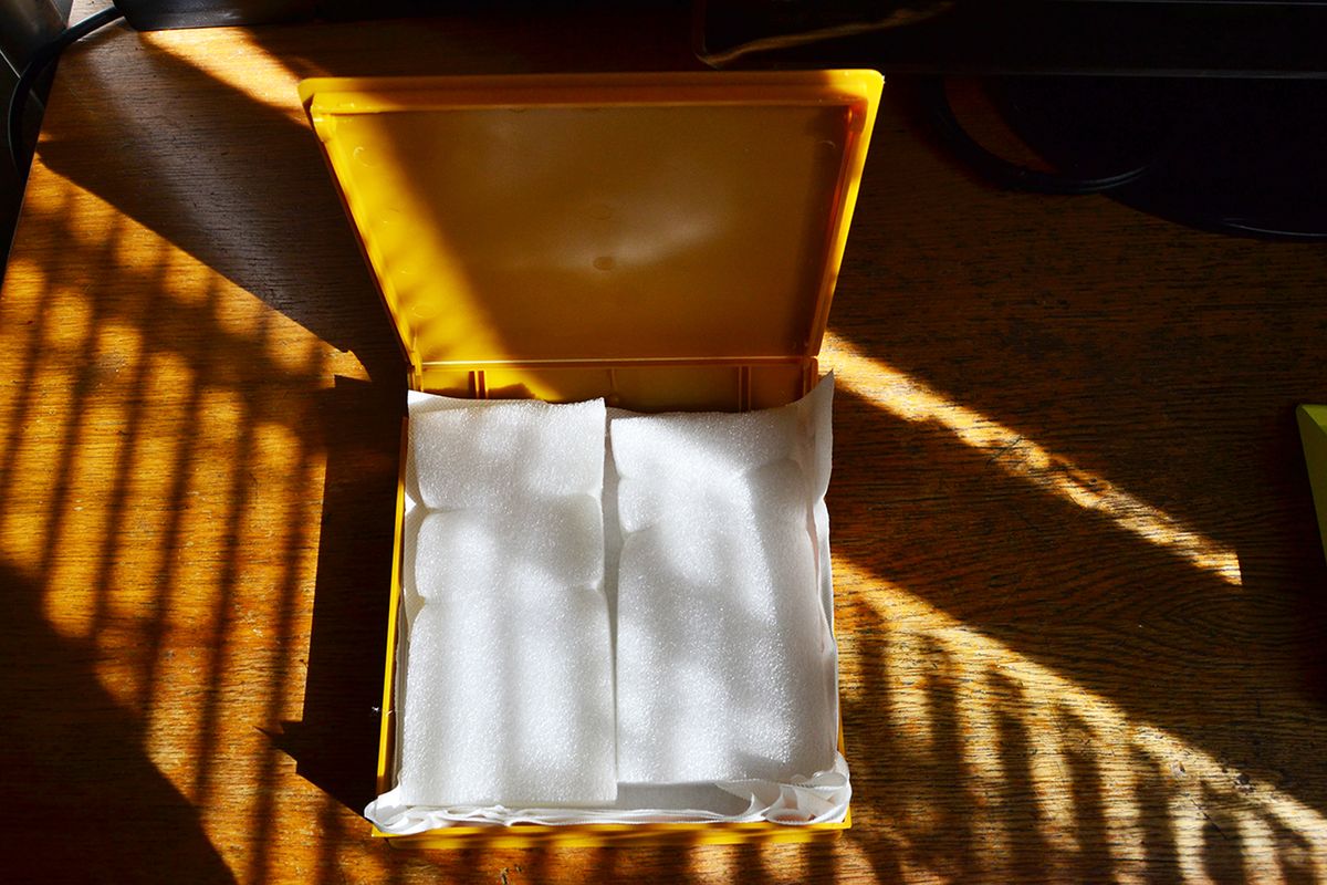

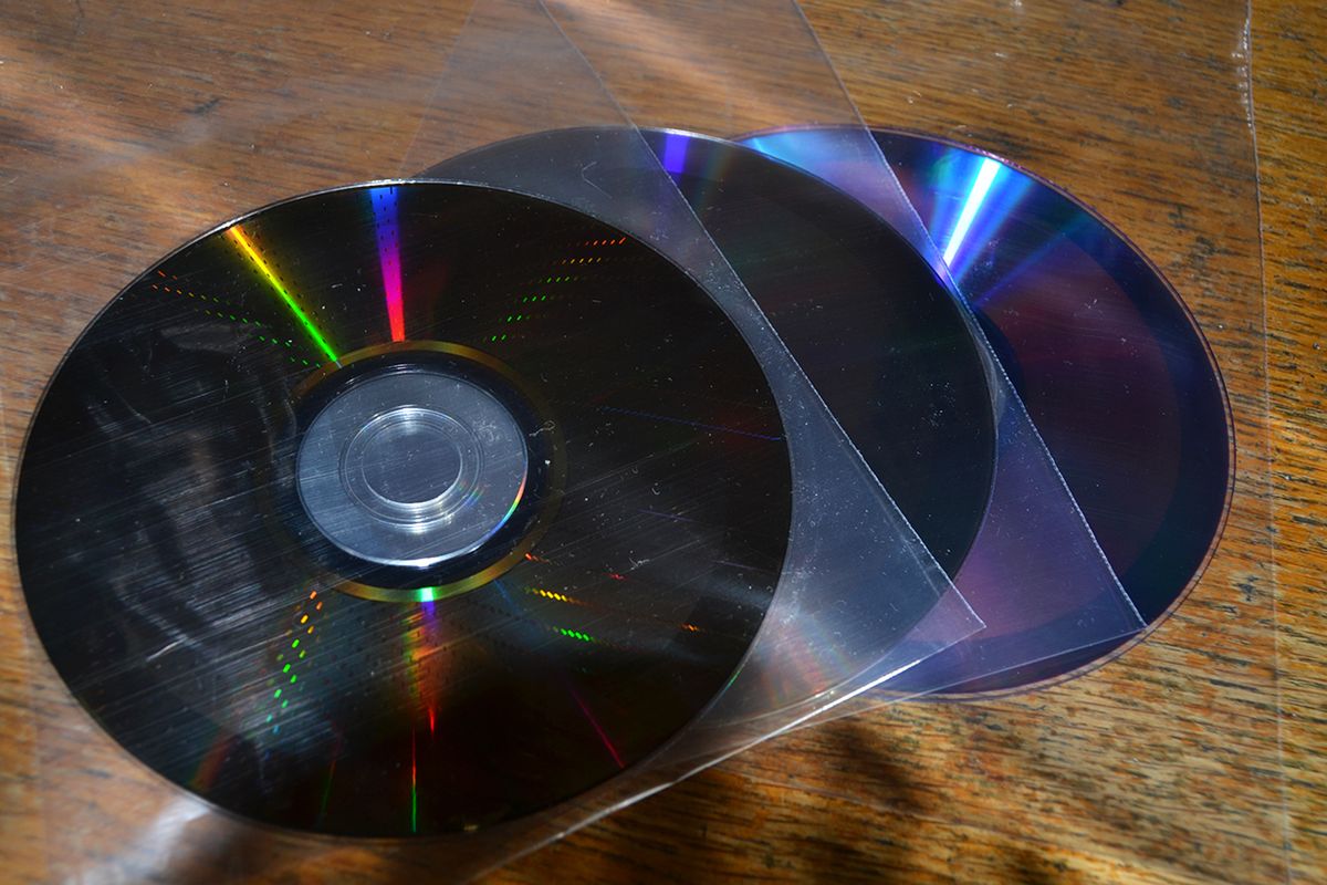

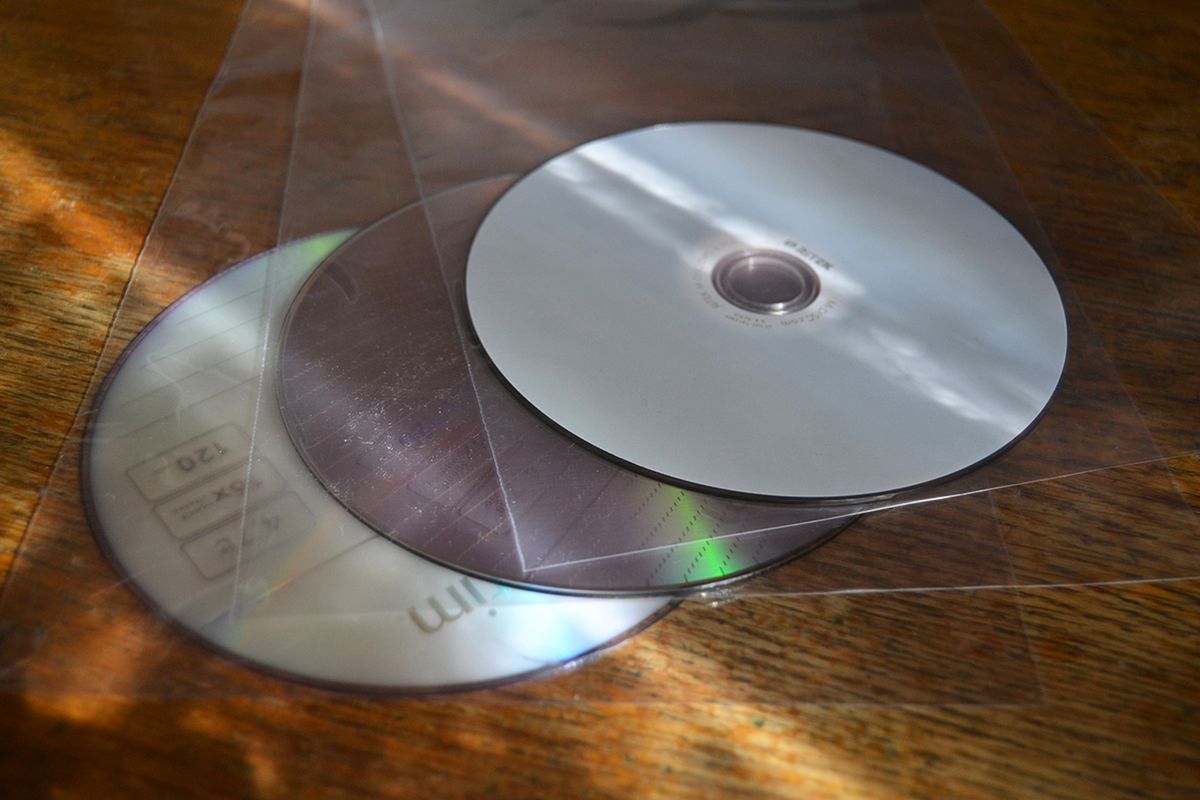

Jak zamierzałem, tak uczyniłem choć „skarb” przeleżał nieco ponad rok. Test miał na celu sprawdzenie wpływu powietrza i zawartej w nim wody na płyty DVD+R, DVD+M i DVD-RAM. Eksperyment nie został przeprowadzony rzetelnie ponieważ każdego rodzaju nośników było tylko po jednej sztuce, nie mierzyłem temperatur i opadów, zaś odczyt odbywał się na nagrywarce ze słabą korekcją błędów. Dlatego proszę, nie podchodź do tego zbyt poważnie i nie traktuj jak wyroczni.
Wszystkie nośniki zostały pozamykane w dwóch torebkach zatrzaskowych i ułożone w pudełku po dyskietkach 5.25 z improwizowaną izolacją dookoła.

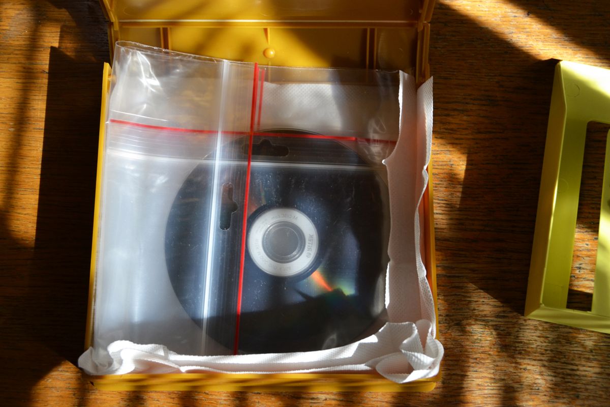

Pasują niemal idealnie, wystającą część trzeba przy zamykaniu lekko wygiąć ku górze.
554383
Ostatni rzut okiem na „kapsułę czasu”:
554385
Po zamknięciu pudełka, całość szczelnie zakleiłem taśmą klejącą, w taki sposób aby wszystkie łączenia pudełka były zasłonięte i zakopałem w lesie na głębokości około jednego metra. Dorzuciłem też jedną niczym nie chronioną DVD+R, a więc luzem, obok, w tym samym dole (żałuję że nie miałem jeszcze jednej DVD+M, którą warto byłoby dorzucić dla późniejszego porównania).

Po odpakowaniu starannie obklejonego zawiniątka, do moich nozdrzy dotarł fetor za tęchlizny choć do środka nie dostała się żadna woda (o czym świadczyły miękkie chusteczki higieniczne jakie włożyłem na samo dno i brak śladów po zaparowaniu). Mało tego, wszystkie trzy płyty, które znajdowały się w środku wyglądały jak nowe. Żadnych uszkodzeń, przebarwień, nawet na +R, którego z miejsca spisywałem na straty. Wszystkie nośniki dały się odczytać w najpodlejszym z napędów jakie mam, czyli wysłużonej slimowej Matsushitcie w laptopie. Sądzę że albo płyty za krótko przeleżały pod ziemią, albo zawartość wody była zbyt mała, albo temperatura pomimo -15°C w szalejącym wietrze na powierzchni była za wysoka, albo zwyczajnie nie ma to takiego znaczenia jak pierwotnie zakładałem. Spodziewałem się rozwarstwienia wszystkich płyt, tymczasem nic podobnego nie miało miejsca. Być może z CD lub BD byłoby już inaczej - te jak wiadomo, nie posiadają warstw plastyku z każdej strony tak jak DVD.

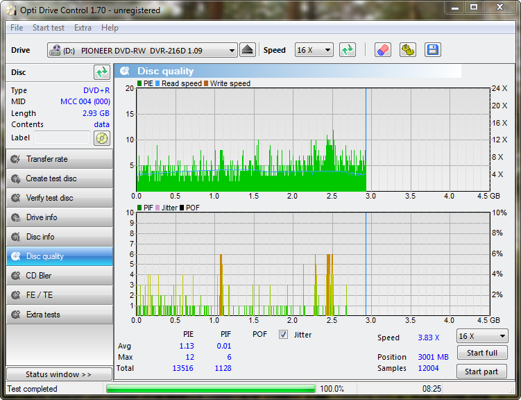

Poniżej test jakości najsłabszego ogniwa, czyli DVD+R na jedynej w miarę dobrej nagrywarce jaką mam, zwracającej błędy, czyli Pioneer DVR-216D... Jakość zaraz po wypaleniu była niewiele lepsza:

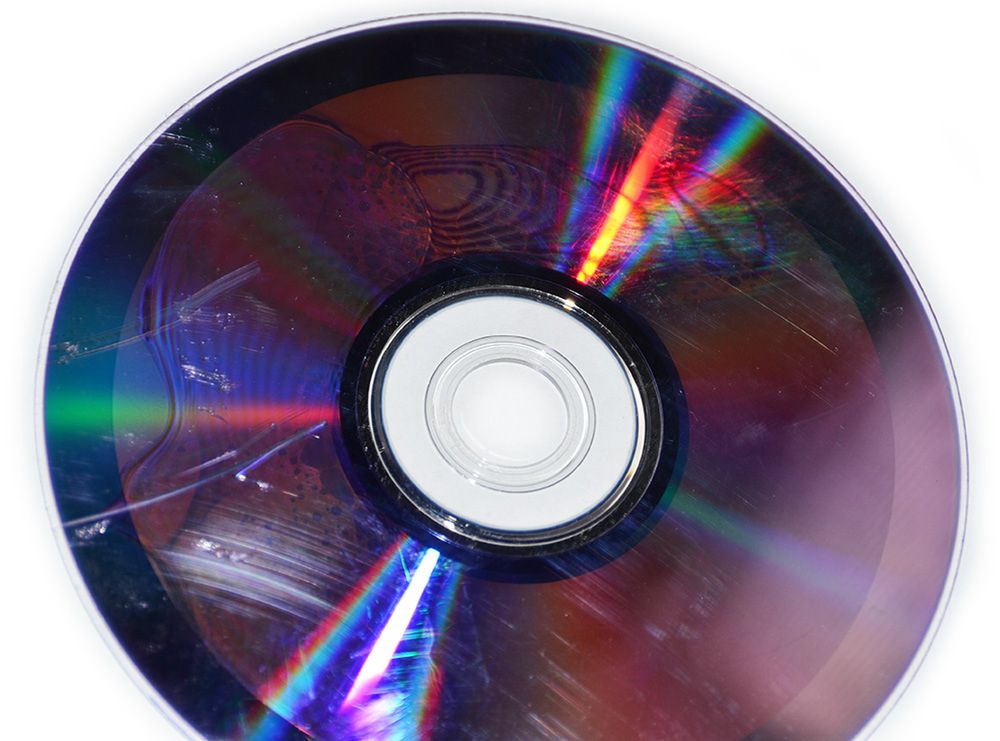

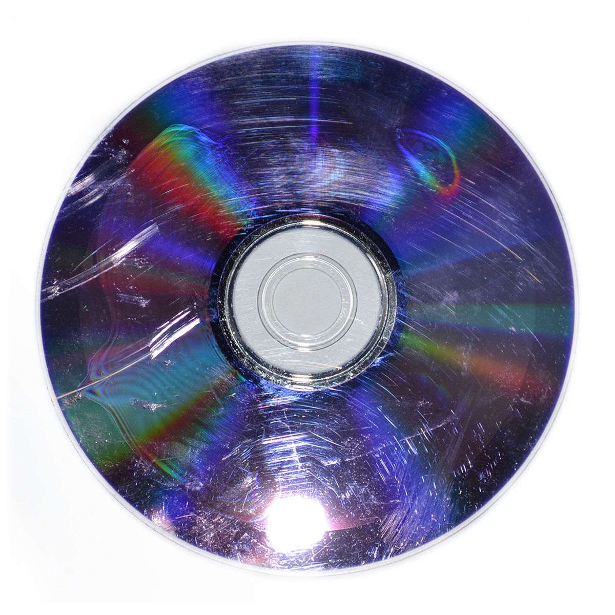

Wróćmy jednak do „nośnika na banicji”, czyli tej DVD+R która marzła w piachu. Do wieczora wszystkie te artystyczne „mazy” rozlały się na niemal całą powierzchnię. Co ciekawe warstwa na której nagrane były dane, częściowo zamieniła się w płyn, który swobodnie porusza się po lekkim naciśnięciu plastyku. Nie wydostaje się na zewnątrz, ani nawet poza obszar, na którym wypalone zostały dane (z wyjątkiem jednego miejsca, ale to prawdopodobnie przez głęboką rysę).
Niestety, mimo najszczerszych chęci nie udało mi się nie porysować płyty w trakcie wydobywania. O to skala zniszczeń:
554395
Mikrokosmos!
554397
125313
125314
[join][img=test1_11]
Płyta jest kompletnie zniszczona, a dane na niej bezpowrotnie utracone. Oczywiście tak zmaltretowanego nośnika nie wolno wkładać do napędu, ponieważ mógłby popękać, rozlecieć się nawet przy najmniejszej możliwej do ustawienia prędkości odczytu, a tajemniczy toksyczny płyn rozlać i zniszczyć nagrywarkę.
