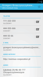

Jeśli powyższe hieroglify nie są dla ciebie do końca jasne, spróbuj na niżej zamieszczonym przykładzie-szablonie gotowej, uzupełnionej wizytówki. Pełną listę parametrów, być może lepiej objaśnionych, znajdziesz np. na Wikipedii.
BEGIN:VCARD
VERSION:3.0
CATEGORIES:Praca
ORG:EximiuS Corp.
TITLE;CHARSET=WINDOWS-1250:CEO
N;CHARSET=WINDOWS-1250:Brzęczyszczykiewicz;Grzegorz
FN;CHARSET=WINDOWS-1250:Grzegorz Brzęczyszczykiewicz
TEL;TYPE=CELL;TYPE=WORK:111222333
TEL;TYPE=CELL;TYPE=HOME:444555666
TEL;TYPE=HOME:4445566
EMAIL;TYPE=WORK:grzegorz.brzeczyszczykiewicz@eximius-corporation.pl
ADR;TYPE=WORK;CHARSET=WINDOWS-1250:Łękołody 25/48, 00-777 Chrząszczyżewoszyce
URL:http://eximius-corporation.pl
END:VCARD

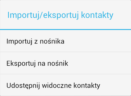

Jak to zaimportować do kontaktów w telefonie?
Jak, to raczej każdy się domyśli. Dobre pytanie to: skąd? Zależnie od fantazji dewelopera aplikacji, mogą być to przeróżne lokalizacje. Spotkałem się z takimi:
  • /ext_card/*.vcf
  • /ext_card/System/PIM/<numer np. 0001>.vcf
  • /sdcard/*.vcf
  • /storage/sdcard0/*.vcf
  • /storage/sdcard1/*.vcf
Najłatwiej wyeksportować istniejące kontakty i zwyczajnie poszukać vCard managerem plików po rozszerzeniu. Tak to wygląda na Androidzie. iOS z tego co kojarzę ma swoje mutacje vCard, a Windows Phone nikt z moich znajomych nie posiada. Na PC każdy szanujący się klient pocztowy pozwala wybrać ręcznie z dowolnego miejsca.
