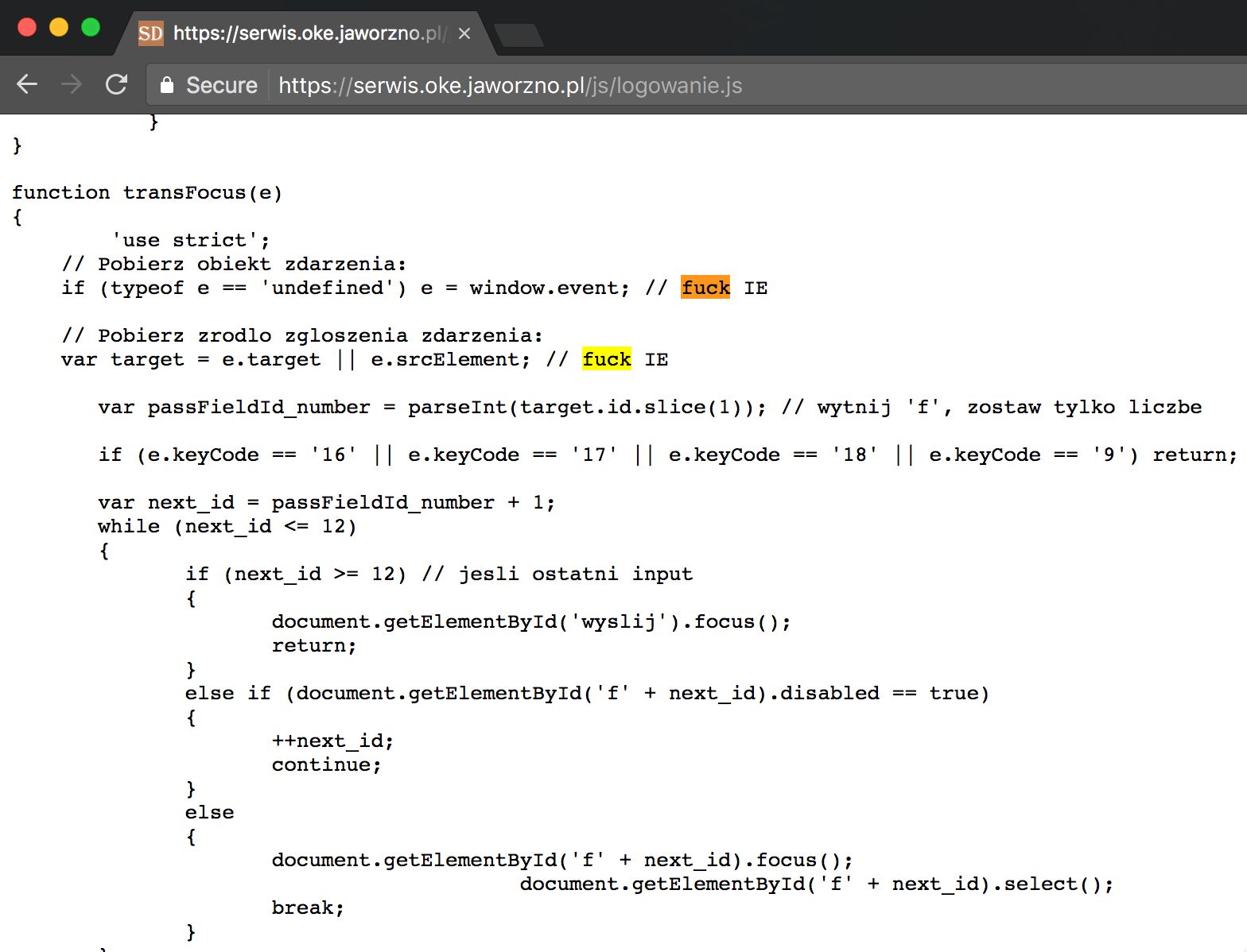

Niestety czasem takie "kwiatki" wychodzą na produkcję i nie są może czymś karygodnym lub niebezpiecznym, ale wizerunkowo raczej nikt na tym nie zyskuje. Ostatnio pisał Niebezpiecznik chociażby o "fakach" na stronce OKE

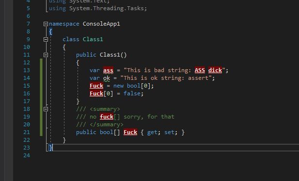

Tworząc na konkurs wtyczkę Healthy With VS wpadłem na pomysł, aby stworzyć dodatek do Visual Studio, który mógłby zaradzić takim problemom. Bad Word Detector, bo tak nazwałem ten nano-projekt, wykrywa wulgaryzmy w kodzie źródłowym edytora i je zaznacza. Obecnie jest to dopiero pierwsza wersja, ale mimo to już może być przydatna.

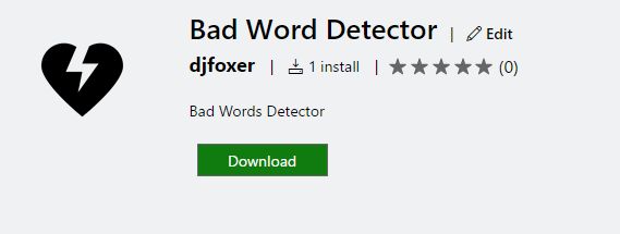

Projekt jest już gotowy do przetestowania w Visual Studio. Można go pobrać z marketu: Bad Word Detector lub z poziomu IDE.

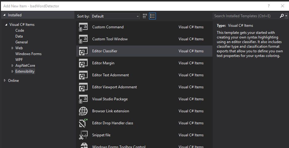

Tworzymy nowy projekt w VS typu VSIXProject (gałąź Extensibility). Następnie do pustego projektu dodajemy element Editor Classifier
623342
Ten szablon pozwoli na stworzenie wtyczki, która będzie kolorowała składnię w Visual Studio.
