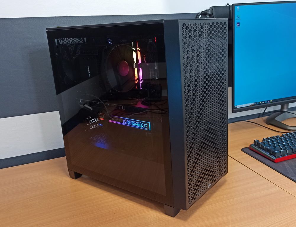

Rozpocznijmy od pierwszego wrażenia. Wymiary obudowy wynoszą 466 x 462 x 230 mm. Jest to też bardzo lekka konstrukcja. Na pierwszy rzut oka Corsair 3000D Airflow prezentuje się solidnie, zachowując jednocześnie minimalizm i elegancję typową dla obudów tego producenta.
192921
192922
Mimo bogatego doświadczenia firma Corsair zdecydowała się na raczej klasyczną obudowę typu mid tower. W gruncie rzeczy to bezpieczny ruch, ale pozostawia pewien niedosyt. Na froncie obudowy mamy panel z siatką mesh, bo w końcu nazwa Airflow zobowiązuje. Pod i nad nie zabrakło stosownych filtrów. Z boku natomiast mamy panel z przyciemnianego hartowanego szkła. Zdejmując go trzeba uważać, podtrzymując dolną krawędź. Inaczej z impetem uderza w podłogę lub stół.

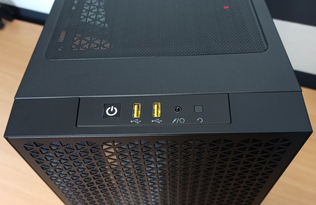

Brak USB-C? Trochę słabo, jak na tę klasę produktu i producenta.
Na przedzie obudowy zobaczymy porty IO, włącznik i reset komputera. Producent postawił wyłącznie na dwa gniazda USB typu A. Nie mamy pod ręką portu USB‑C, co uważam za niedopatrzenie, skoro już tańsze konstrukcje mają takowy. Zresztą im bardziej przyglądamy się detalom, tym więcej widać kompromisów po stronie producenta. Na ten przykład przedni panel musimy zdejmować mocnym szarpnięciem. Nie zastosowano rozwiązania z większą finezją.

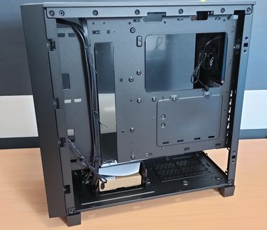

Natomiast w środku, gdzie przepuszczamy kabel ATX 24‑pin, USB 3.0 itd. nie ma żadnej osłony. Mało to estetyczne, choć do pewnego stopnia zakrywa to mocno przyciemniane szło, ale co gdy rozświetlimy obudowę? Wtedy trudno będzie zatuszować tę dziurę. Co więcej, po drugiej stronie nie ma żadnego miejsca do sensownego poprowadzenia czy przymocowania przewodu ATX 24‑pin. To już spore niedociągnięcie. Tym bardziej, że dla przewodu CPU czy innych mamy stosowne miejsca do załapania opasek zaciskowych.

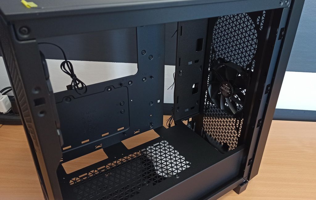

Corsair 3000D Airfolow to skrzynka typu mid‑tower, zapewniająca szeroką kompatybilność z różnymi podzespołami. Długość karty graficznej nie powinna przekraczać 360 mm, zasilacza 220 mm a wysokość chłodzenia powietrzem 170 mm. Słowem bez niespodzianek.

Na pokładzie mamy już zamontowane dwa proste wentylatory 120 mm o oznaczeniu 31‑006434, które podłączymy do płyty głównej wtyczką 3‑pin DC. Na górę i front zamontujemy łącznie po trzy wentylatory 120 albo 140 mm. Przekłada się to też na szeroką kompatybilność chłodnic o wymiarach 120, 140, 240, 280 oraz 360mm. Jeśli idzie o dyski twarde mamy odpowiednie miejsce montażowe z tackami dla dwóch nośników 3.5” lub 2.5”. Za ścianą płyty głównej nie umieszczono dodatkowych miejsc dla dysków SSD. Trochę szkoda.

Sam montaż PC przebiega szybko, choć oczywiście zależy to od poziomu skomplikowania wybranego zestawu. Nie licząc konstrukcyjnej wpadki z przewodem ATX 24‑pin ogólny cable management nie sprawia większych problemów. W przypadku kabla zasilającego CPU zalecam wcześniej podłączyć go do płyty głównej a dopiero później ją przykręcić ze względu na dość ograniczone miejsce.

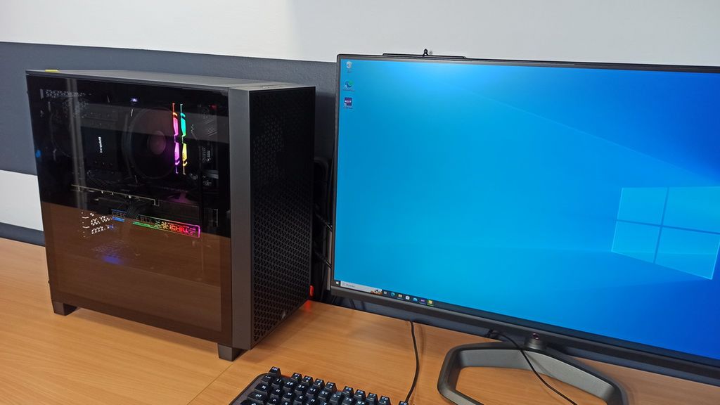

W obudowie zamieściłem nietypowy zasilacz RM1000x SHIFT z przeniesionymi wtyczkami na boczną ścianę. Po skończonej pracy nie było żadnych problemów z zamknięciem metalowego panelu.
