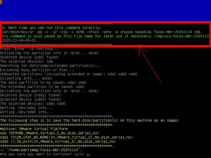

Clonezilla po interaktywnym etapie konfiguracji pokazuje wszystkie parametry, które wcześniej wybraliśmy. (w rezultacie pełne polecenie) Możemy w ten sposób spisać je sobie i zaoszczędzić czasu na sprawdzaniu jakich parametrów używaliśmy przy ręcznym robieniu kopii zapasowych.
Pełne polecenie tuż po manualnej konfiguracji sporządzania kopii (przykład)

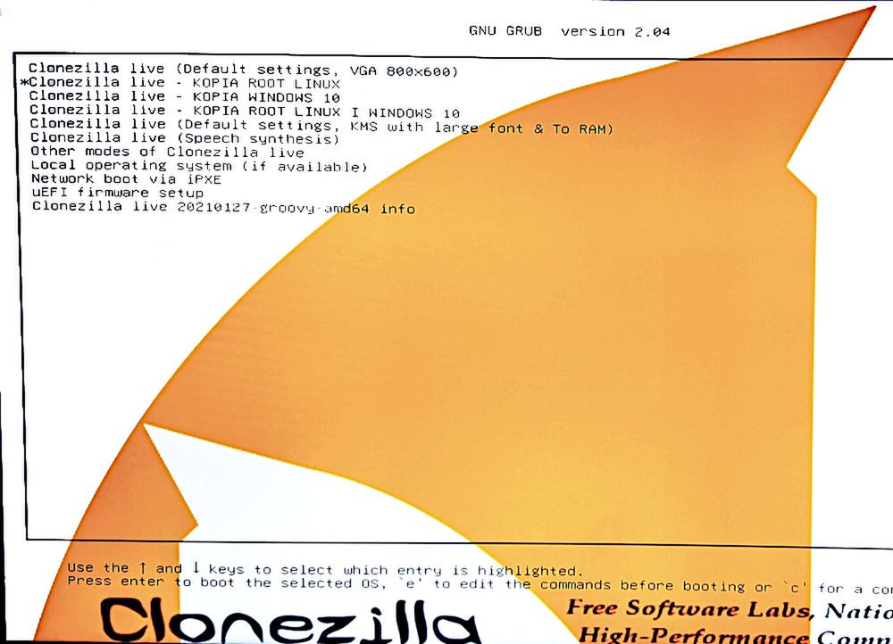

Dodanie wpisów menu GRUB w pliku "grub.cfg"
Jest to ostatni etap modyfikacji, po którym będziemy mogli szybko wykonywać pełne kopie partycji do pliku/-ów obrazu.
Na pendrive przechodzimy kolejno do katalogu "boot", potem "grub". Otwieramy plik "grub.cfg" w np. notatniku.
Odszukujemy wpis "Clonezilla live (Default settings, VGA 800x600)" i poniżej klamry zamykającej "}" wklejamy:
menuentry "Clonezilla live - KOPIA ROOT LINUX" { search --set -f /live/vmlinuz $linux_cmd /live/vmlinuz boot=live union=overlay username=user hostname=focal config quiet components noswap edd=on nomodeset enforcing=0 locales="pl_PL.UTF-8" keyboard-layouts=NONE ocs_live_run="sudo bash /run/live/medium/backup.sh linux" ocs_live_batch="no" vga=788 ip= net.ifnames=0 splash i915.blacklist=yes radeonhd.blacklist=yes nouveau.blacklist=yes vmwgfx.enable_fbdev=1 $initrd_cmd /live/initrd.img }
menuentry "Clonezilla live - KOPIA WINDOWS 10" { search --set -f /live/vmlinuz $linux_cmd /live/vmlinuz boot=live union=overlay username=user hostname=focal config quiet components noswap edd=on nomodeset enforcing=0 locales="pl_PL.UTF-8" keyboard-layouts=NONE ocs_live_run="sudo bash /run/live/medium/backup.sh windows" ocs_live_batch="no" vga=788 ip= net.ifnames=0 splash i915.blacklist=yes radeonhd.blacklist=yes nouveau.blacklist=yes vmwgfx.enable_fbdev=1 $initrd_cmd /live/initrd.img }
menuentry "Clonezilla live - KOPIA ROOT LINUX I WINDOWS 10" { search --set -f /live/vmlinuz $linux_cmd /live/vmlinuz boot=live union=overlay username=user hostname=focal config quiet components noswap edd=on nomodeset enforcing=0 locales="pl_PL.UTF-8" keyboard-layouts=NONE ocs_live_run="sudo bash /run/live/medium/backup.sh linux && sudo bash /run/live/medium/backup.sh windows" ocs_live_batch="no" vga=788 ip= net.ifnames=0 splash i915.blacklist=yes radeonhd.blacklist=yes nouveau.blacklist=yes vmwgfx.enable_fbdev=1 $initrd_cmd /live/initrd.img }
Następnie zapisujemy zmiany i gotowe. Od teraz w menu GRUB Clonezilli będzie dostępna możliwość wykonywania kopii bez konieczności interakcji.
Powyższe wpisy "menuentry" zostały stworzone na bazie domyślnego, czyli "Clonezilla live (Default settings, VGA 800x600)" dla wersji Clonezilli opartej o Ubuntu.

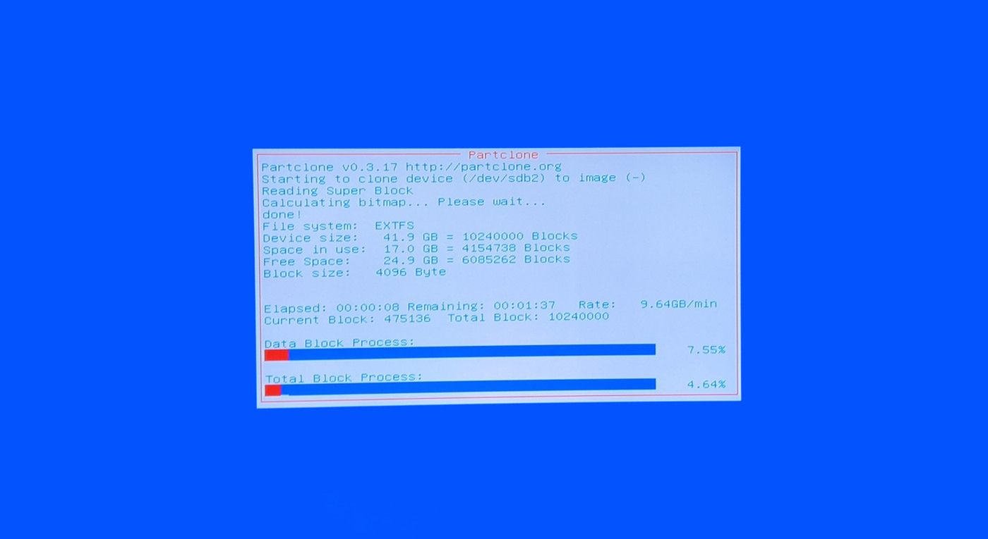

Clonezilla podczas procesu zapisu partycji do obrazu
