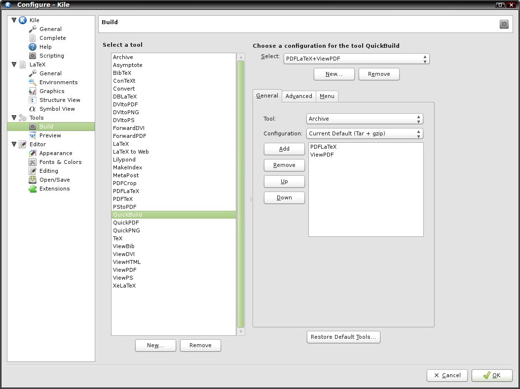

W ustawieniach Kile'a, w dziale Tools jest sekcja Build. Są w niej różnorakie narzędzia operujące na plikach: konwertery, kompilatory, przeglądarki itp., oraz sekwencje powyższych.
Kile - narzędzia plikowe
Potrzebowałem trzech nowych narzędzi: 1. samego PDFCrop, 2. sekwencji: Kompilacja -> Przycięcie 3. podglądu przyciętego PDF-a (do odpalenia jednokrotnego, na początku pracy).

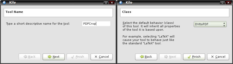

Po kolei: w sekcji "Build" ustawień klikamy na przycisk New... pod listą narzędzi. Prostego "czarodzieja" uzupełniamy jak na obrazku, dowolną sensowną nazwą i wzorcowym istniejącym narzędziem (bierzemy jakiekolwiek konwertujące), żeby były dostępne odpowiednie pola w ustawieniach.

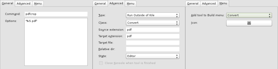

Następnie ustawiamy opcje nowo powstałego narzędzia wedle kolejnego obrazka.
Ustawienia narzędzia PDFCrop w Kile
"Command: pdfcrop" powoduje oczywiście wykonanie polecenia "pdfcrop", a "'%S.pdf'" oznacza, że parametrem wywołania będzie nazwa bieżącego pliku .tex, z rozszerzeniem .pdf - a tak się właśnie najprościej korzysta z PDFCrop.

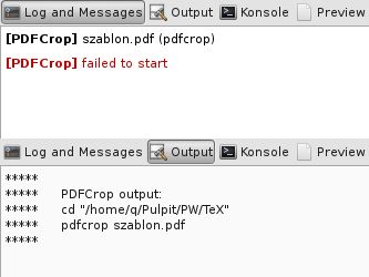

Odpalamy polecenie: menu Build -> Convert -> PDFCrop i...
Komunikaty z wywołania polecenia
...błąd! Kile pisze w logu, że nie udało mu się uruchomić pdfcrop, chociaż w Output pokazuje, że próba nastąpiła. Podanie pełnej ścieżki do programu - "/usr/bin/pdfcrop" - też nic nie daje. Czemu tak jest, to ja nie wiem. Nie wnikałem, zrobiłem obejście - prosty skrypt.

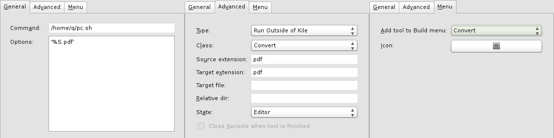

Skrypt bierze jeden argument i wywołuje "pdfcrop" z tym argumentem. Z naszego punktu widzenia to nic nowego, ale dla Kile jest to duża różnica. A dalej to prosto: albo edytujemy narzędzie PDFCrop, albo usuwamy i robimy je od nowa: w sekcji "Build" ustawień klikamy na przycisk New... pod listą narzędzi. Kreator uzupełniamy jak na obrazku:
Kreator narzędzia
Kreator narzędzia
Prawidłowe ustawienia narzędzia PDFCrop w Kile

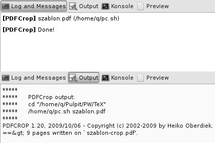

Komunikaty z wywołania prawidłowego polecenia
...działa!

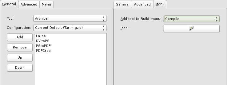

Sekwencja Kompilacja -> Przycięcie
Tworzymy nowe narzędzie do kompilacji, dla spójności nazw: QuickPDFCrop, na podstawie i na wzór istniejącego QuickBuild lub QuickPDF, w zależności od tego czy kompilujemy PDFLaTeX-em, czy LaTeX-em i przechodzimy przez DVI i PS. Ja byłem zmuszony do tego drugiego rozwiązania, stąd zrobiłem tak:
QuickPDFCrop - kompilacja z przycięciem w jednym
Narzędzie przydzieliłem dla porządku do podmenu Compile i wybrałem mu ikonę.

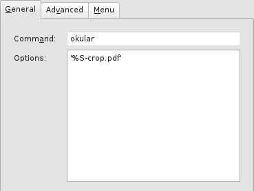

Tworzymy nowe narzędzie podglądu, dla spójności nazw: ViewPDFCrop, na podstawie i na wzór ViewPDF. Tutaj konfiguracja jest jeszcze prostsza:
ViewPDFCrop - narzędzie podglądu
Wystarczy powiedzieć, że pdfcrop domyślnie nazywa przycięty plik nazwą oryginalnego, przedłużoną o "-crop" - to odzwierciedla opcja '%S-crop.pdf'. Temu narzędziu też możemy dać ikonę.

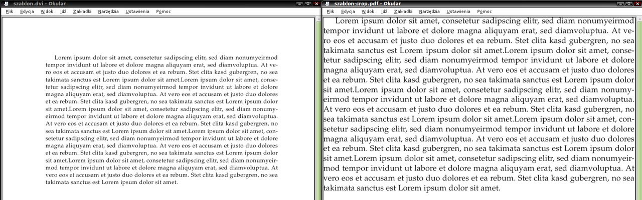

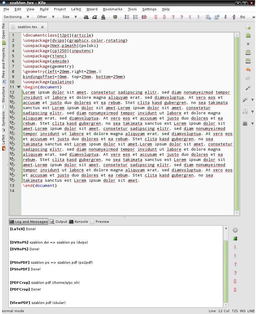

Poniższe obrazki demonstrują efekt końcowy.
Kod latechowy i logi Kile
Porównanie dokumentu nieprzyciętego i przyciętego
