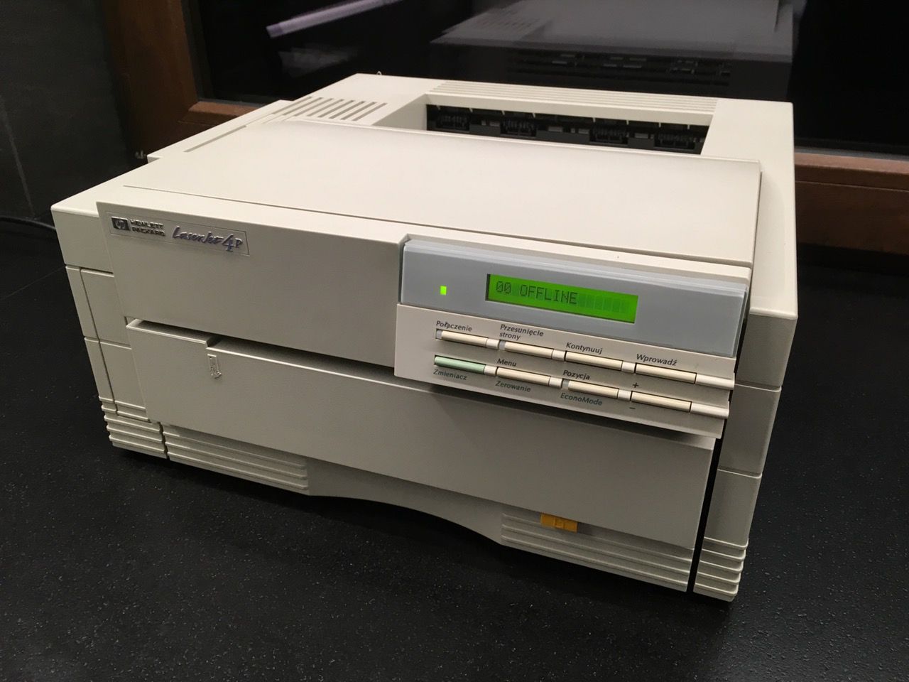

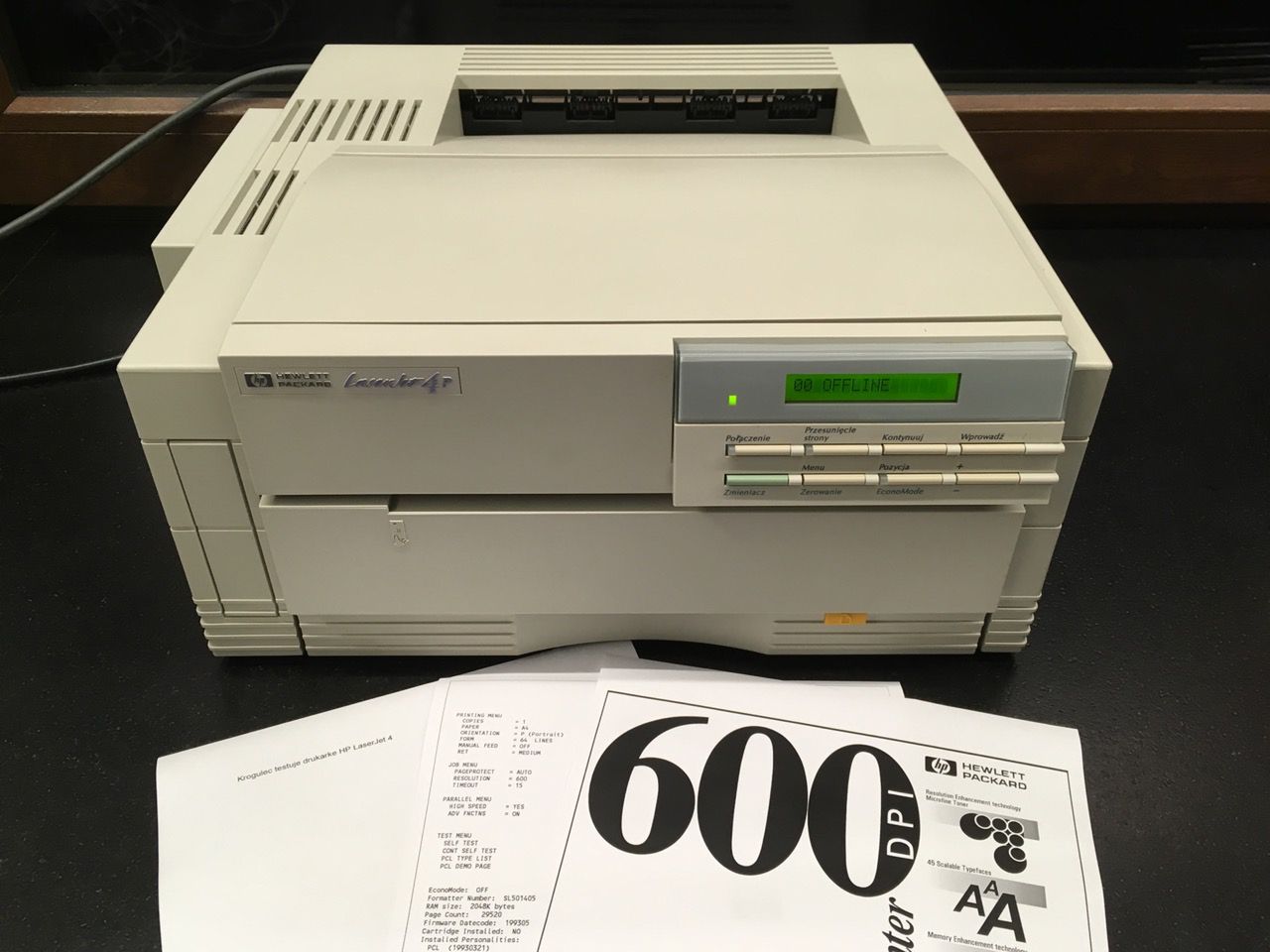

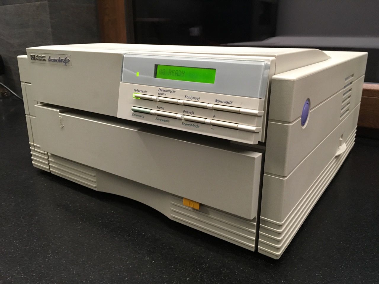

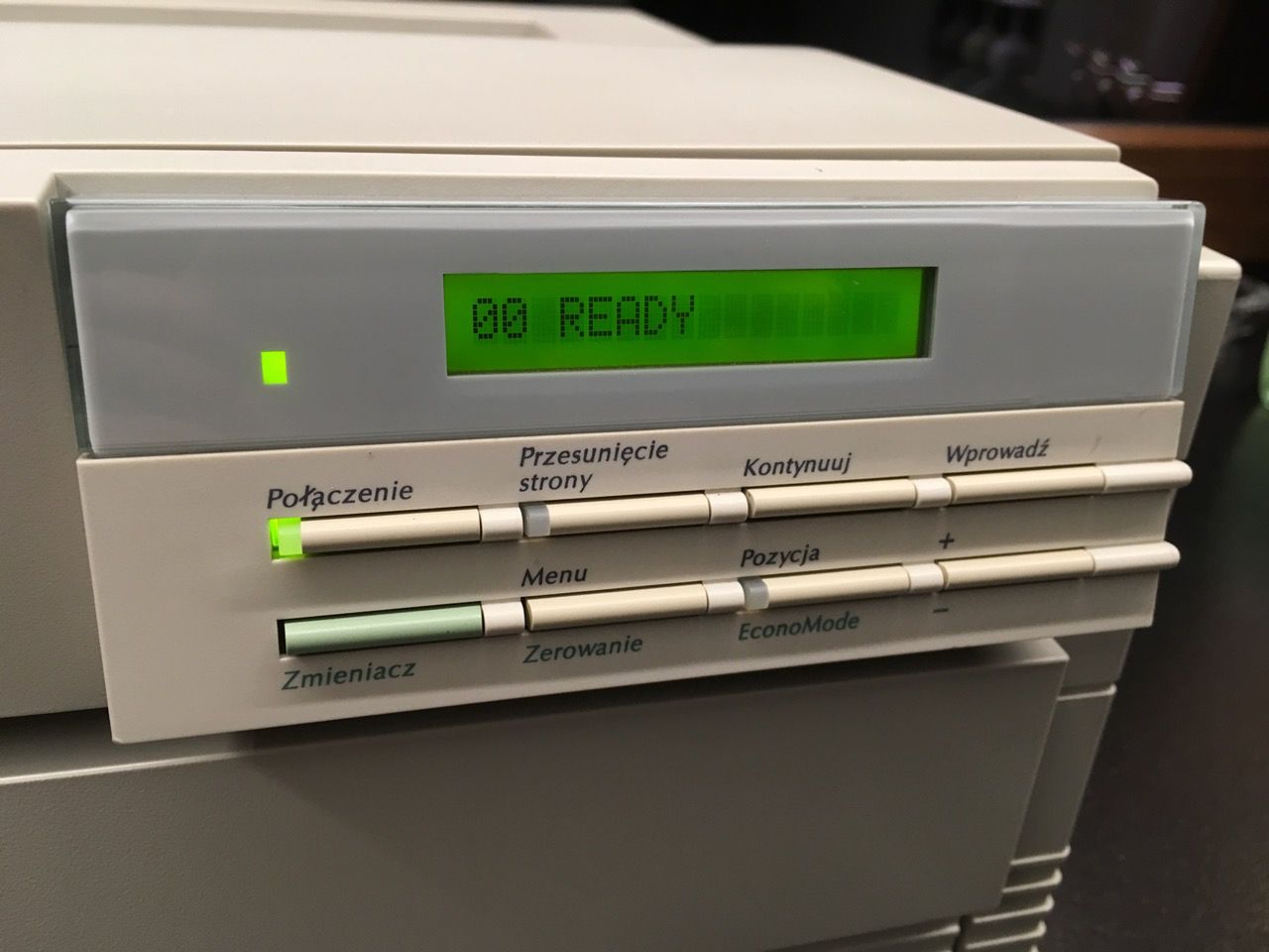

Z duszą na ramieniu podłączyłem drukarkę do prądu, w głębi serca będąc przekonanym, że nic z tego nie będzie, i wcisnąłem przycisk power. Włączyła się! Nic nie wybuchło, nie było zwarcia, pożaru, nie muszę szukać gaśnicy – pierwszy pozytyw. Jednak co dalej? Self test ciągnie się w nieskończoność. W końcu na wyświetlaczu pojawił się napis "Ready" – hurra! To jednak dopiero połowa sukcesu. Pytanie czy w ogóle coś wydrukuje. Trochę po omacku zacząłem szukać w menu jakiejś opcji która wyzwalała by wydruk strony testowej i w końcu ją znalazłem. Chwila zastanowienia i kolejny sukces – drukarka zaczyna wydruk, co więcej ten wychodzi i jest całkiem OK. Kilka paprochów i niedobory tonera to wszystko, do czego można się przyczepić. Przy kolejnym wyszło już prawie idealnie, paprochy zniknęły, widać tylko, że toner bezsprzecznie jest "na wykończeniu". Ufff...
